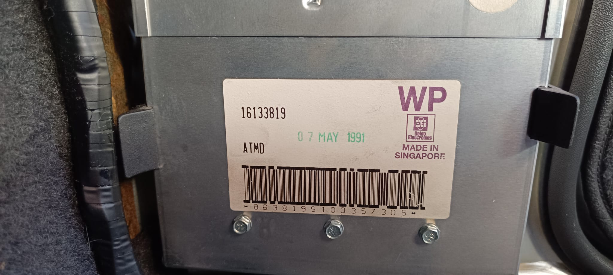

    Dringend ist relativ... Auto fährt normal... plötzlich nicht mehr. Hab schon alles mögliche versucht, jetzt ist mal das Steuergerät dran.

    Da ich mich in der Materie nicht so auskenne... was wäre denn die wichtige Bezeichnung, dass das Gerät passt?
    Das "WP" oder die 16133819?

    Meine Erfahrung war nur, dass mein Kadett als Automatik mit einem Steuergerät aus dem Schalter nicht läuft.
    Ich weiß das es angeblich nix ausmachen sollte, aber meine Erfahrung mit meinem Bock war, dass dieser nur mit einem Automatik Steuergerät laufen wollte.

    Nein, das macht keinen Unterschied. Hatte sowohl im C16NZ Automatik und C13N Automatik unterschiedlichste Steuergeräte...vom Schalter und Automatik. Kein Unterschied.
