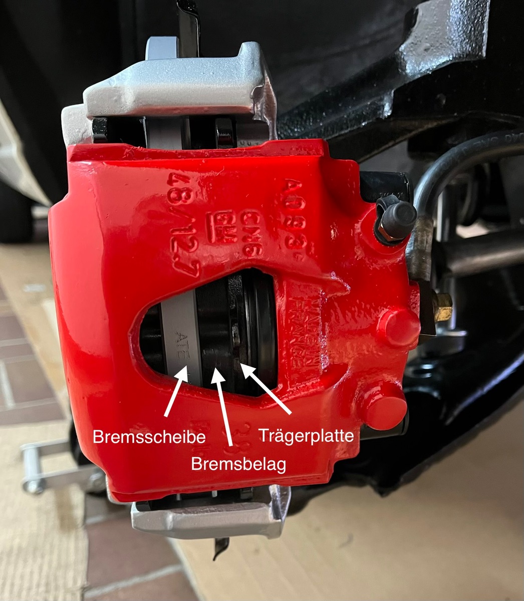

    schaue Dir doch einfach die Bremsklötze an, neue haben eine Stärke von 14 mm. Sind die Bremsklötze schon bis 2 mm abgefahren, solltest Du diese ersetzen. Als Merkmal zum Wechsel nehme ich die Stärke der Trägerplatte von den Bremsklötzen, diese ist ca. 3 mm, sind die Beläge deutlich dünner, sollten diese erneuert werden.
    Auch ist es wichtig, wie das Tragbild der Bremsklötze ist und wie die Bremsscheiben aussehen und welche Stärke die Bremsscheiben haben. Kannst Du schon eine deutliche Kante fühlen, diese dann auch erneuern.
