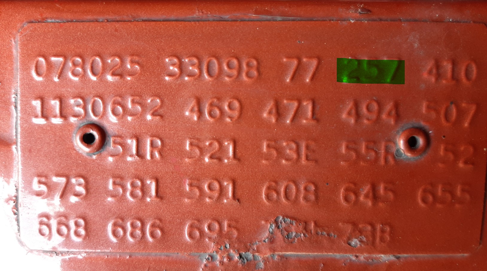

    dass ist so korrekt, die schwarzen Griffe waren bei den Vorfacelift Kadetten nur in Verbindung mit der schwarzen Sportsitzausstattung Serie, in meinem SR sind diese auch so ab Werk verbaut. Ab Fahrgestellnummer, mit Einführung der grauen Recaro Sitze, gab es die schwarzen Notgriffe so nicht mehr.
    Dafür bedurfte es dieser beiden Zusatzausstattungspakete:
    608 = Recaro Sportsitze schwarz mit verstellbaren Kopfstützen
    686 = Zusatzausstattung Haltegriffe vorn/ hinten, Ascher hinten in Seitenverkleidung, Make-Up Spiegel Sonnenblende Beifahrer
    Diese beiden Pakete beinhalteten die Ausstattung mit schwarzen Türtafeln und schwarzen Haltegriffen.
    Mein zweiter SR, mit graue Ausstattung, besitzt dementsprechend auch nicht diese speziellen Ausstattungscodes, da diese ab dem Facelift nicht mehr bestellbar waren.

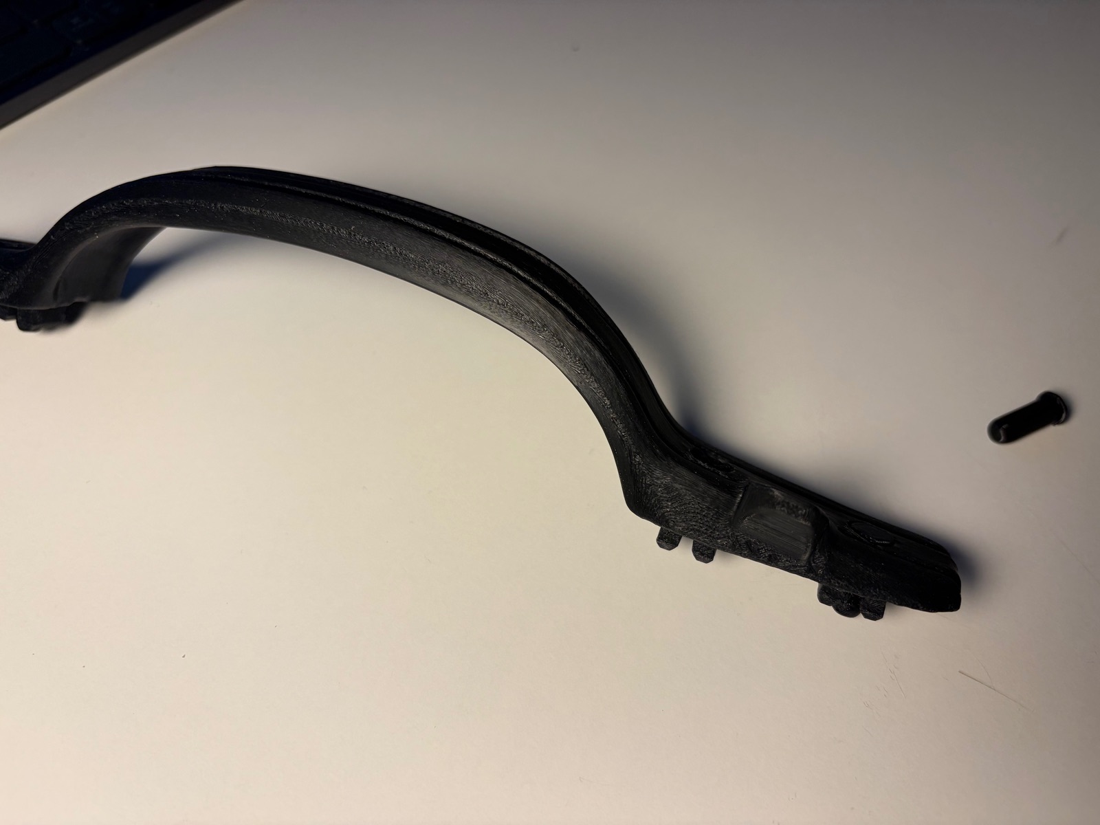

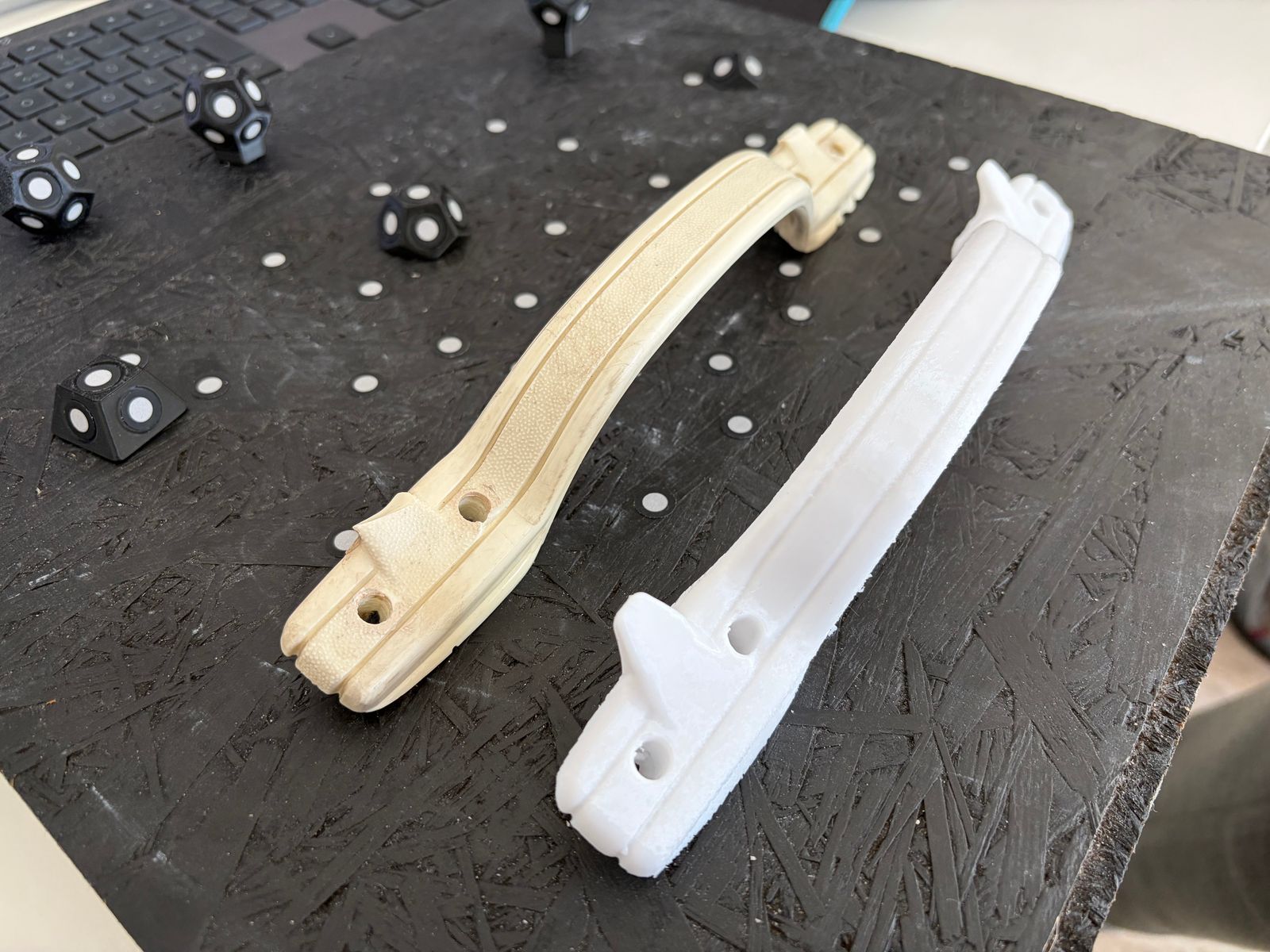

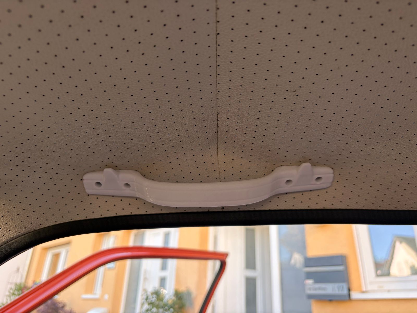

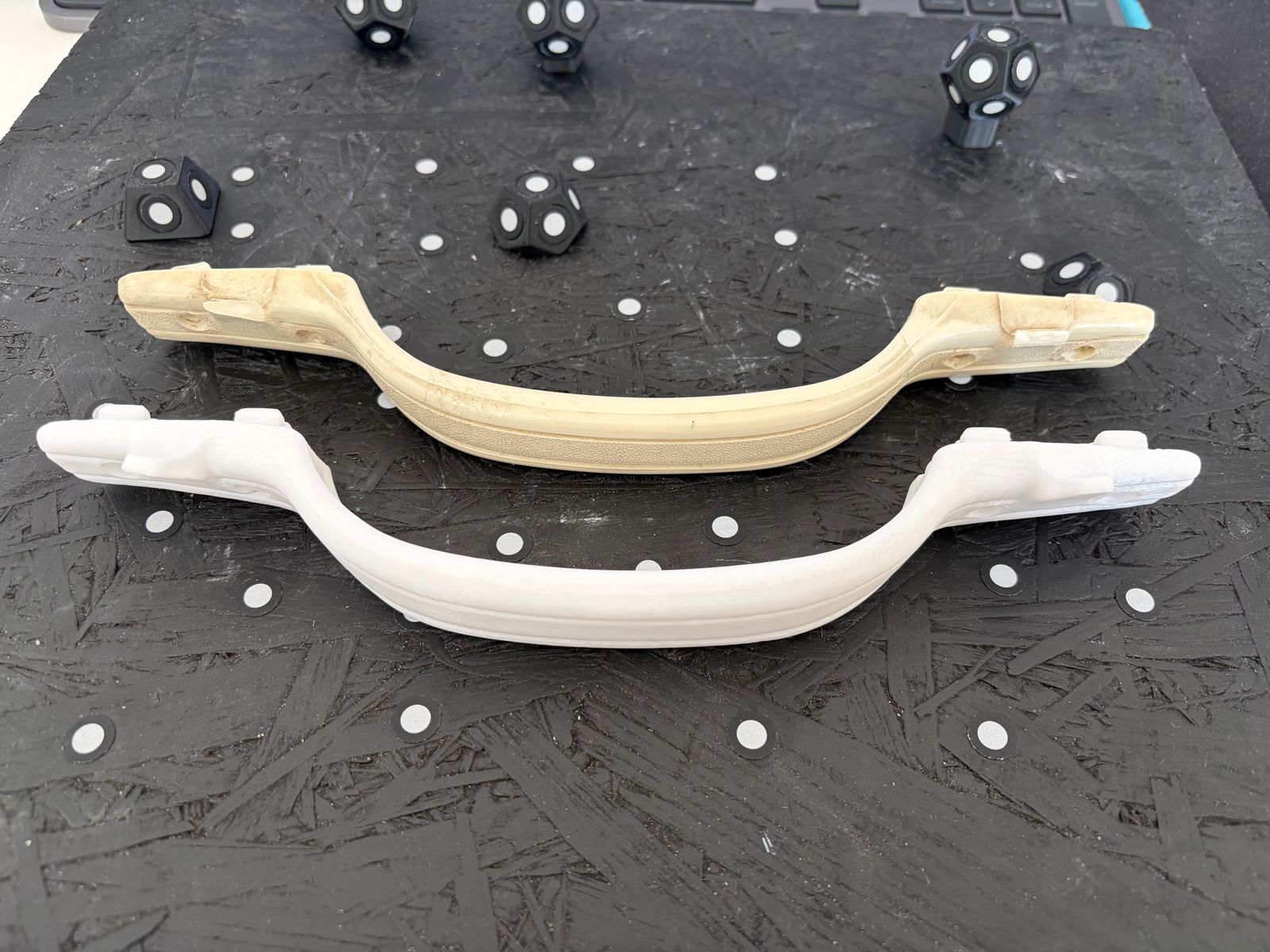

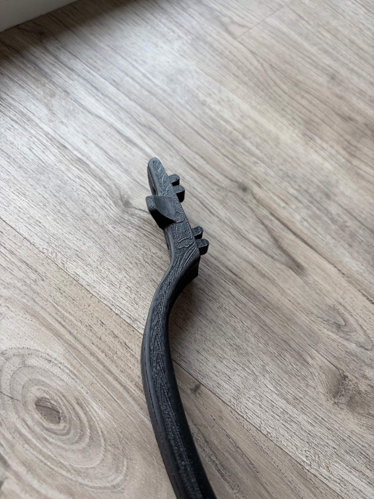

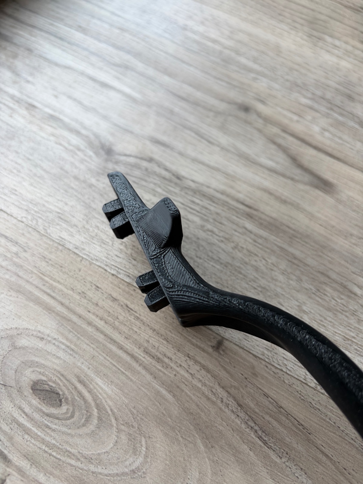

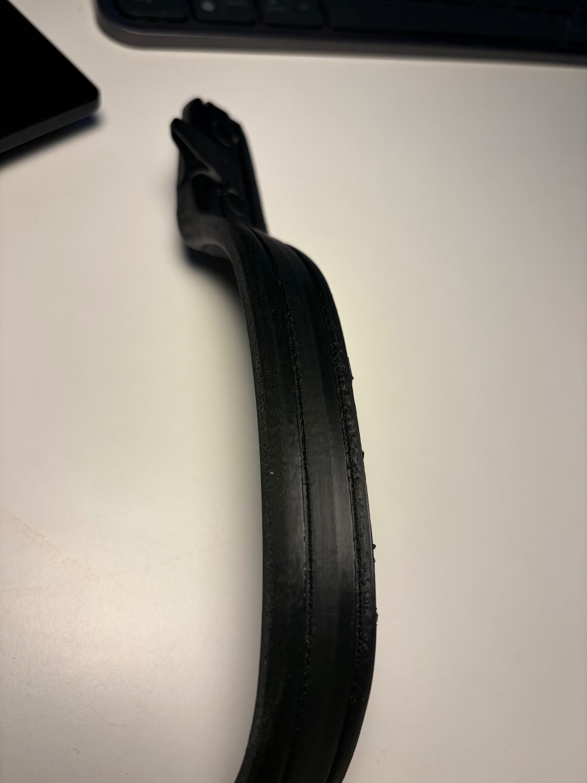

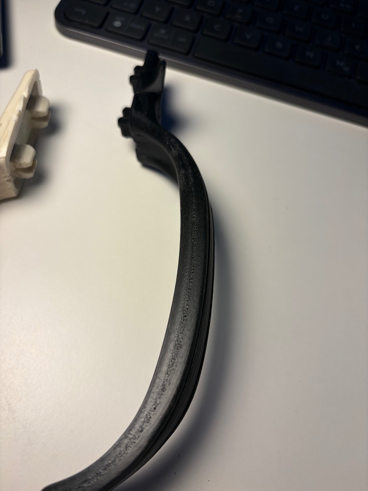

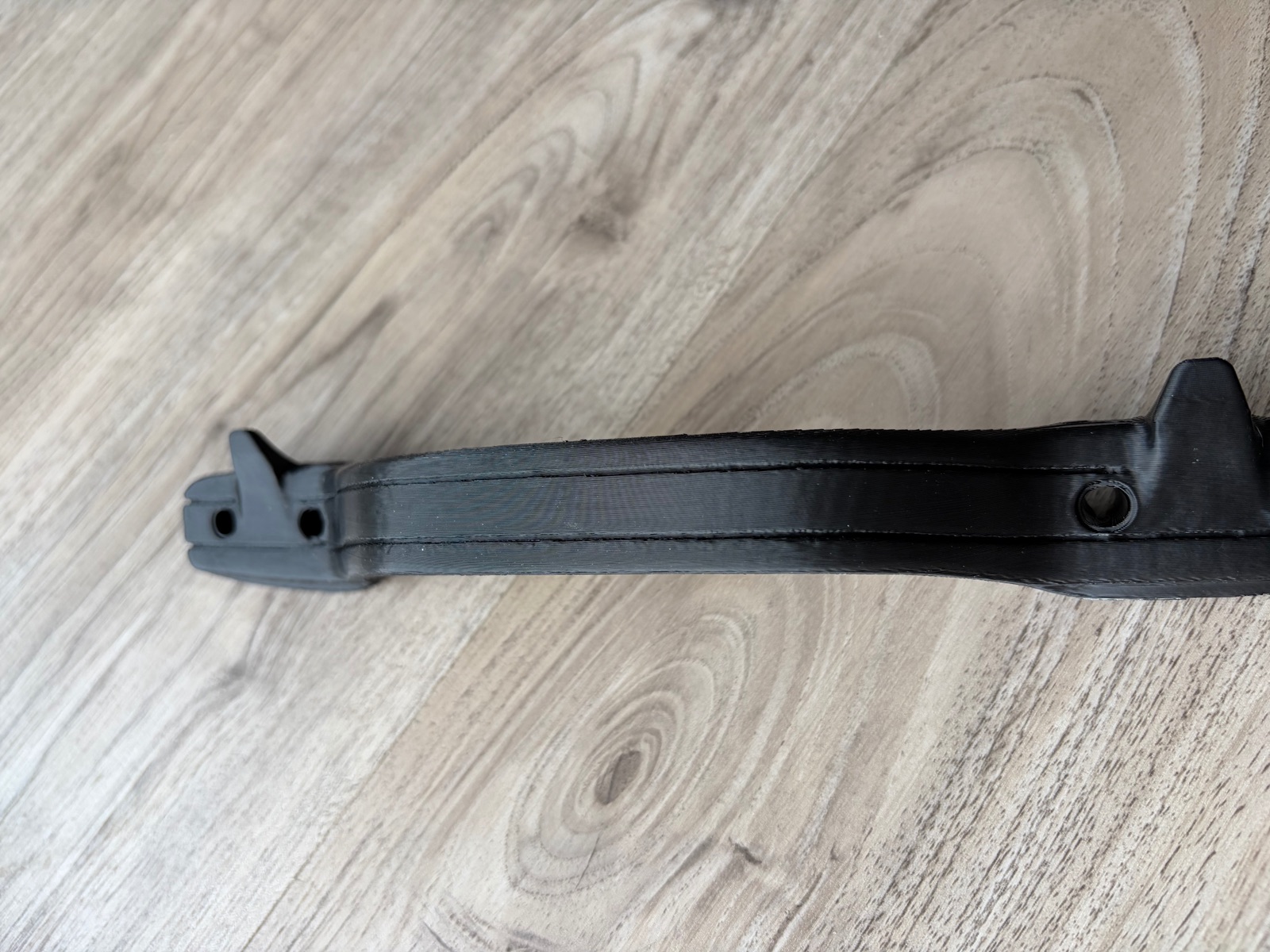

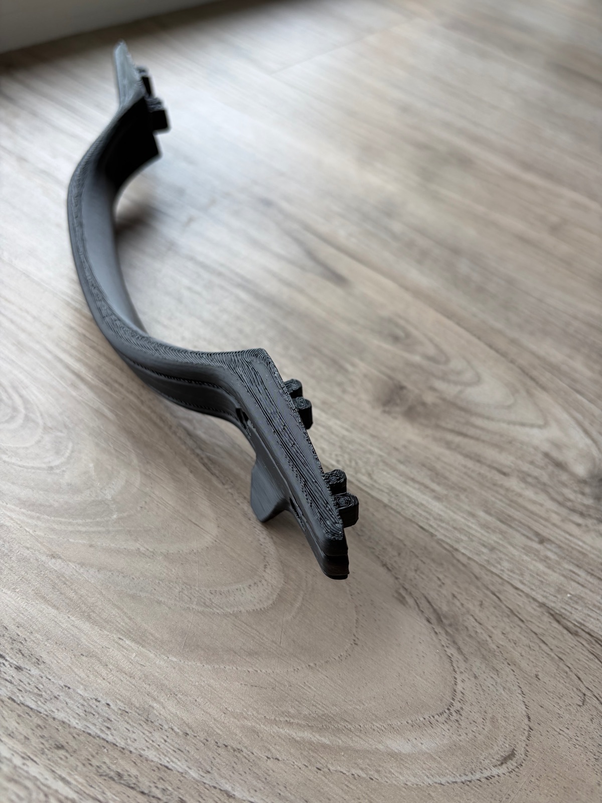

    Das schaut sehr Interessant aus, wie ist es eigentlich mit der Festigkeit? Wenn man da mal in "Panik" dran reißt, halten die dann auch?

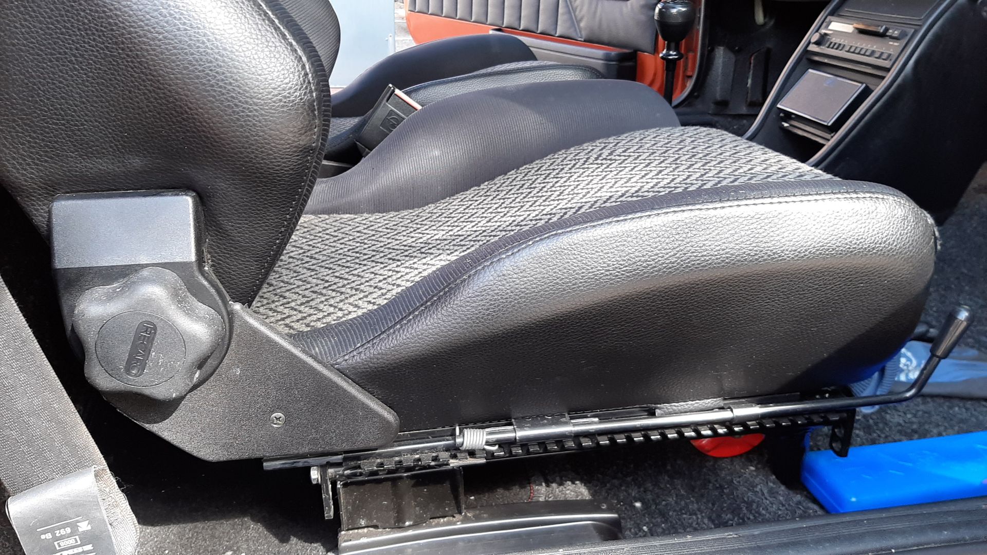

    Das die Recaros unterschiedlich waren sprich hellschwarz und dunkelschwarz 😀 war mir nicht bekannt. Aber ja meine haben graues Kunstleder auf der Rückseite, deine sind schwarz.

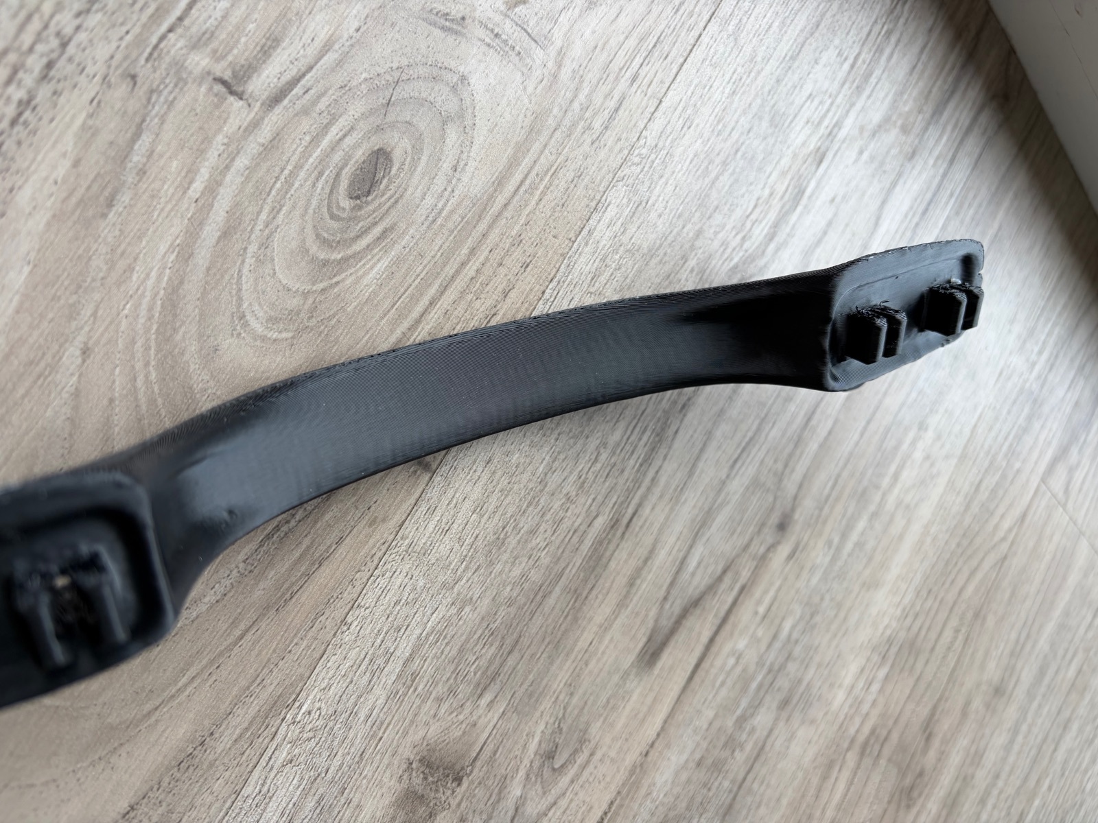

    JuppesSchmiede : bei der Demontage der Griffe an zwei Wagen ist keiner gebrochen, sind auch noch geringfügig biegsam. Nur einige Dübel haben der Schlagwirkung des Flughammers bei der Demontage nicht standgehalten.
    Dürfte aber auch Glück gewesen sein, das Kunststoffe brüchig werden ist ja nicht s neues

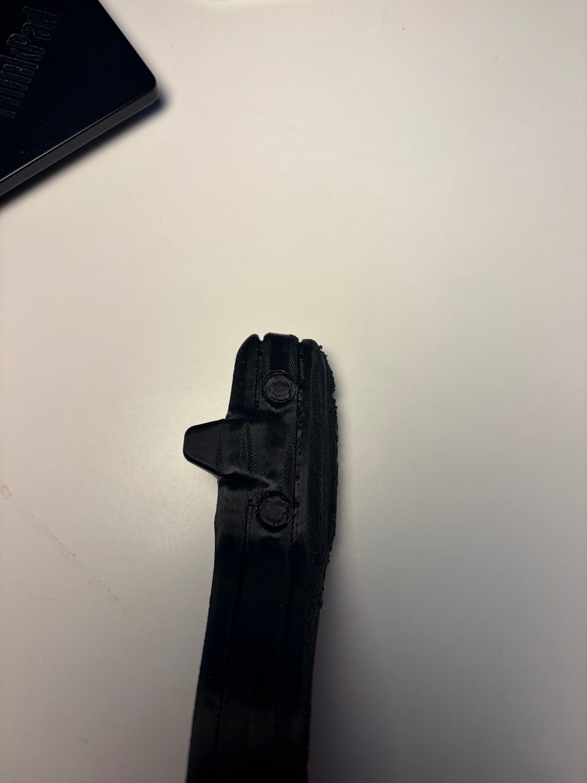

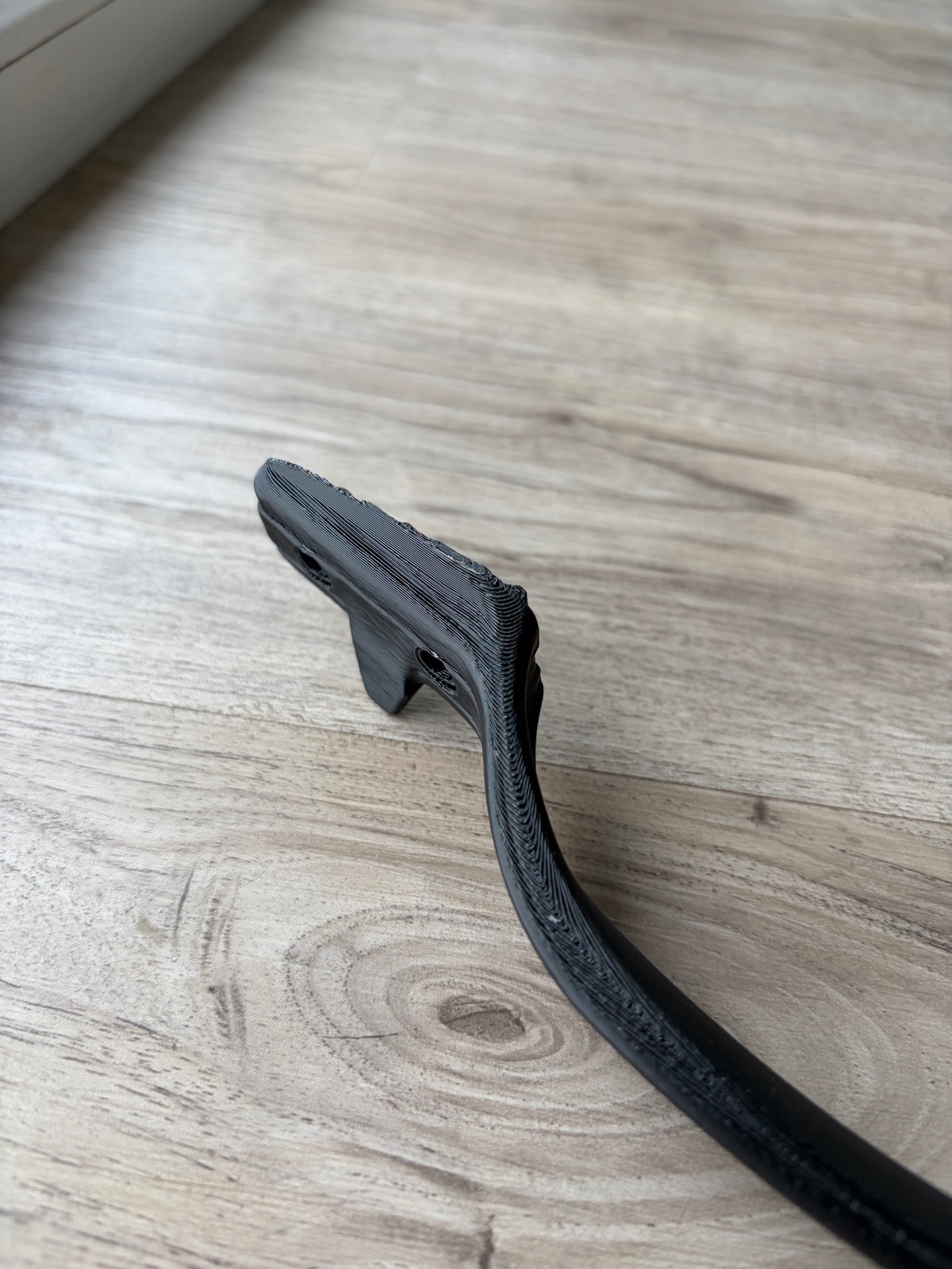

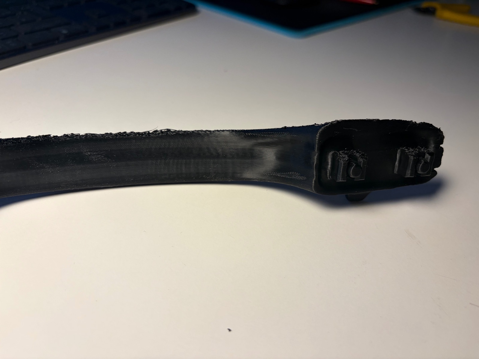

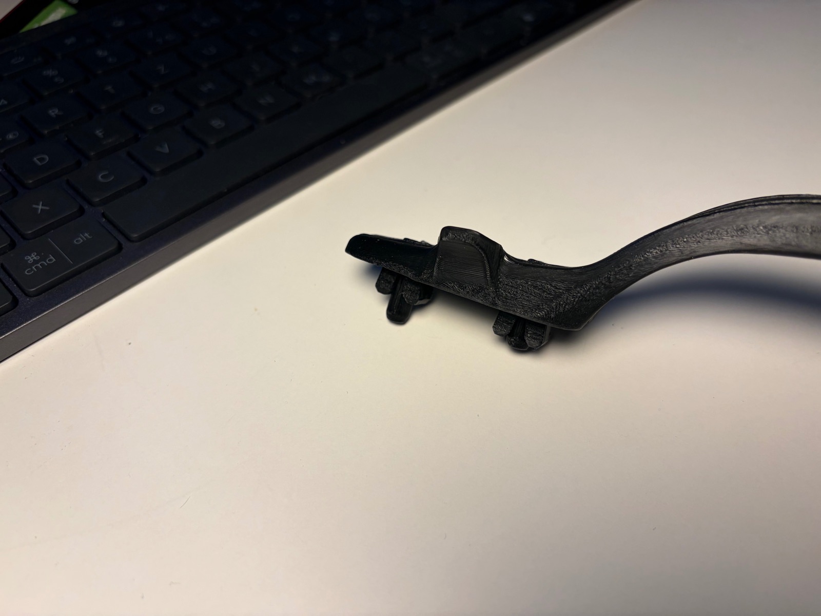

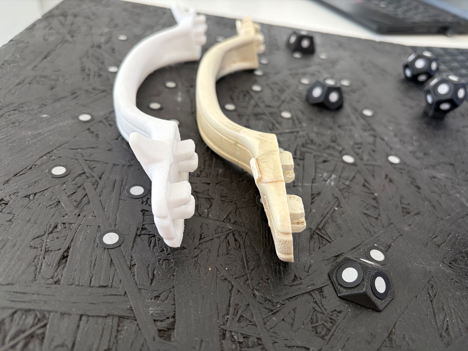

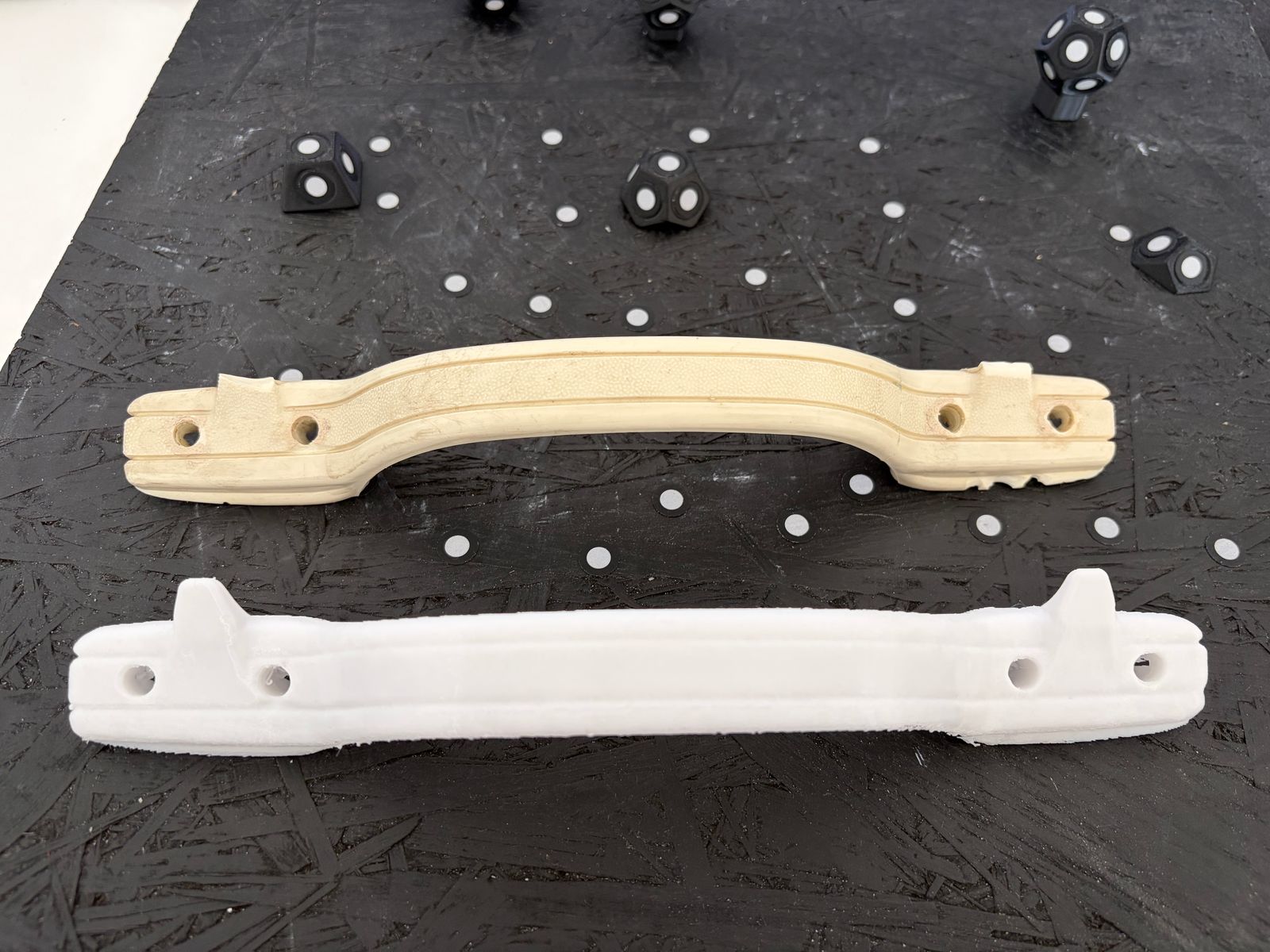

    Ich hatte ein paar Beiträge vorher schonmal geschrieben:

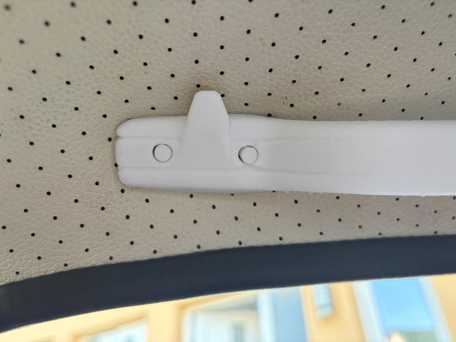

    3D Druck aus ABS oder PETG wird leider niemals die Festigkeit von Spritzguss bzw. massiven Teilen erreichen - schon rein Prinzipbedingt.
    Es gibt zwar Filamente, die das von der Festigkeit her übertreffen könnten (z.B. PA6-CF), die Teile wird man dann aber nicht im Dach einklipsen können. Die Materialien sind einfach auf Festigkeit / Steifigkeit ausgelegt und würden dann vermutlich an den vier Haltenasen direkt brechen. Ich habe das Material da und könnte mal einen Testdruck damit machen, es wäre aber auch wirtschaftlich uninteressant, weil das Zeug knapp 8 mal so teuer ist wie ABS.
    Ich habe mal einen Testdruck in der Mitte durchgebrochen. Das muss man schon echt wollen von der Kraft her. Vorher würden auf jeden Fall die Halteclios brechen.

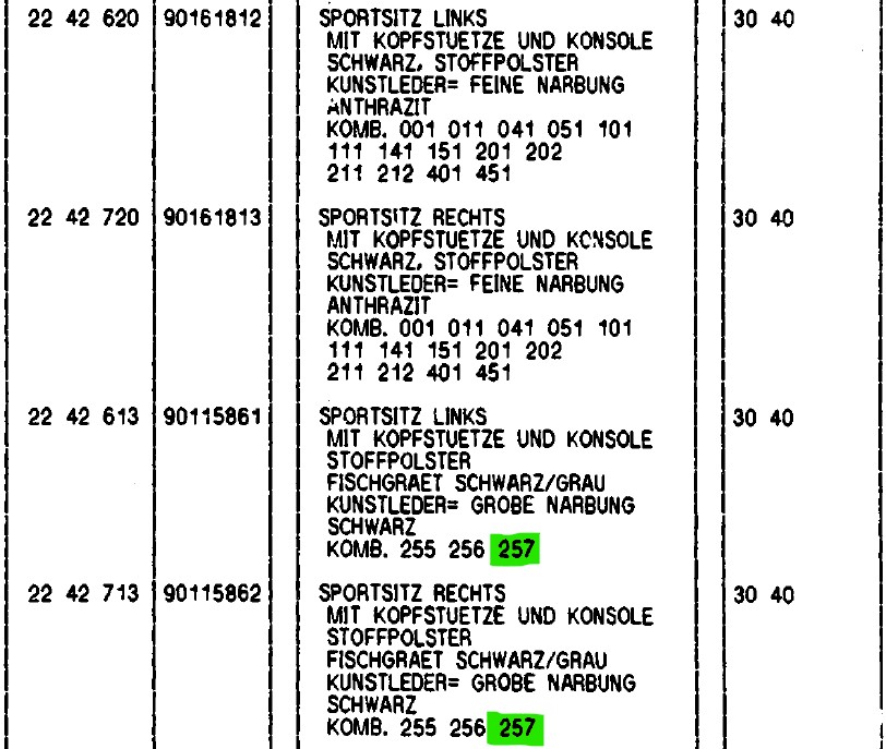

    Grundsätzlich, Opel hatte die Veränderungen am Kadett D mit Beginn des Modelljahres 1983 selbst nie als Facelift bezeichnet; man nutzte hier damals bei den nach den Werkferien 1982 produzierten Fahrzeugen den Begriff Modellpflege.
    Der Begriff Facelift wurde bei Opel meines Wissens nach erst beim Kadett E etabliert.

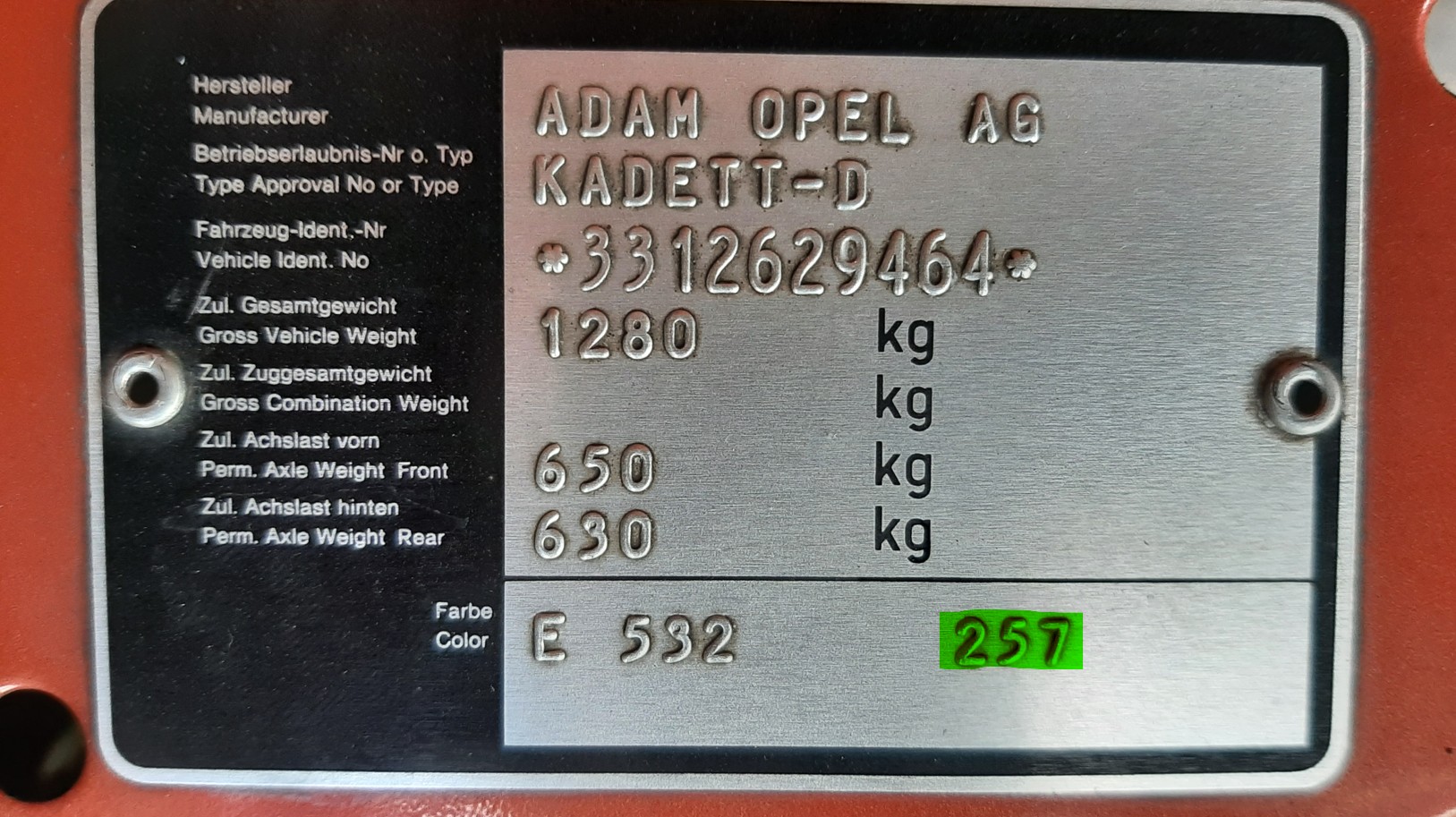

    Bei den Sitzen mit schwarzem Kunstleder gab es zwei übergeordnete Ausführungen, welche in verschiedenen Kombinationen von Ausstattungsvarianten verfügbar waren:
    • bei grober Narbung sprach man von schwarz
    • bei feiner Narbung von anthrazit
    Im Falle der zuvor gezeigten Ausstattung, in einem 1981´er SR, ist das der Ausstattungsfarbcode "257".
