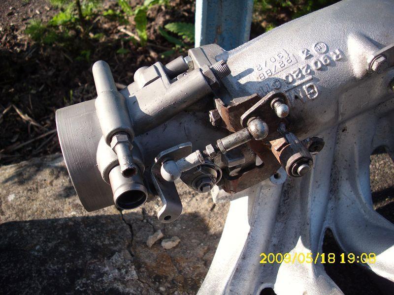

    Drosselklappe hab ich jetzt gerad net im Kopf muss ich messen, glaub 65mm Poti mit einem Addapter.
    die Bilder sind ein Kundenkopf, ist auch hier im Forum. die Führungen kann man im Auslass bis aufs Alu kürzen im Einlass das Alu spitz machen, für die Strömung.
    probier erst mal ohne grosse Drossel ob dir das so genügt. da ist nicht einfach das der sich nicht verschluckt.
    weil die Serienklappe eine Untersetzung hat üfrn Poti, das wäre dann besser man nimmt eine vom 26NE. versuch nochmal Bilder

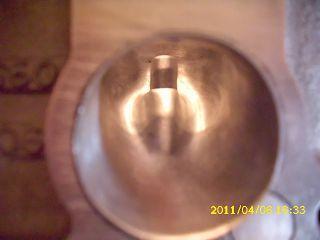

    den Kopf hab ich auf Einlass knapp 40mm aufgemacht, den Auslass auf 38mm.
    für dich würd ich im Einlass auf 38mm gehen und den Auslass auf Dichtungsgrösse.

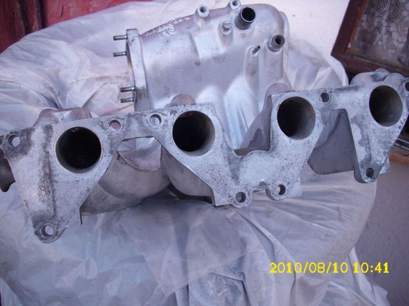

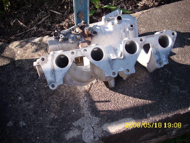

    Muss noch sagen das ich das Seriensaugrohr so weit ich reinkam bearbeitet habe.

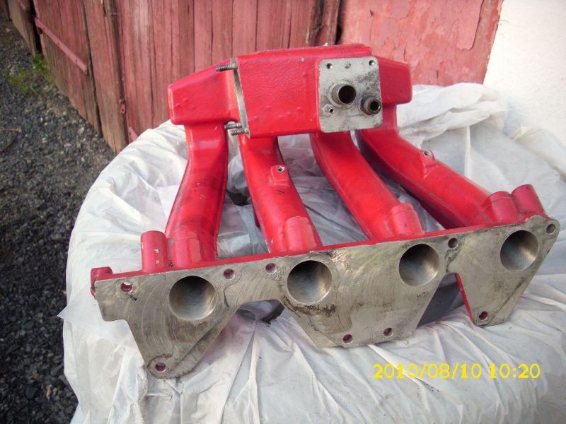

    dann hab ich aus Blödsinn mal eine Ram verbaut, der Motor war von jetzt auf gleich Tod, unteraus nichts bis 4800, das ging dann bis 5400 U/min, dann hat er abgekackt, den Motor gequält gefühlte Leistung 95Ps.
    kann sein das man mit Nockeneinstellung und Benzindruck auf dem Prüfstand den zum laufen bekommen hätte, aber das war es mir nicht wert.
    weil ich mit meinen Komponenten so positiv überrascht war, das ich scheinbar einfach zuviel wollte.
    will damit sagen, das das auch nach Hinten los gehen kann mit dem Ram-Saugrohr. wenn die Nockenwelle und alles nicht passt.
    mach das mal mit dem Kopf, und dem Seriensaugrohr plus Welle und du wirst sehen wie agil der Motor wird, das sind Welten.

    Bilder vom 38,5mm Einlass; Auslass Dichtmass
