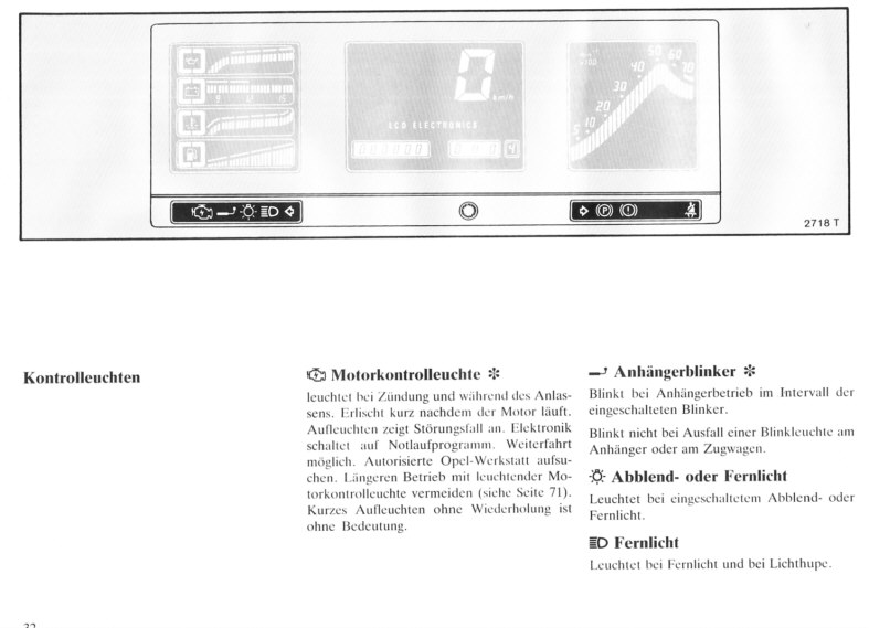

ZitatAlles anzeigendie lampe geht nicht aus erst wenn ich denn motor ausmache
also ist es kein schnell check
wenn er meint das sich die autos wärend des fahrt checken dann lasst ihn halt
also mich würde das eher beunruhigen wenn plötzlich meine kontrollleuchte angeht (auch wenn sie gleich wieder ausgeht)
ach im übrigen meine autos sind auch alle kaputt
da leuchten die lampen nur beim starten des motors
was hat jetzt sich beim fehlerauslesen ergeben?
