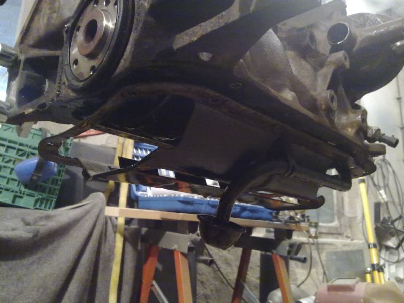

    jawohl, das wird schon richtig sein.
    sind ja korkdichtungen oder?
    da kommt zuerst die eine dichtung, dann das schwallblech und dann die zweite dichtung.
    das blech sollte schon verbaut sein. (also kannst das alte verwenden)
    (ist zumindest beim c20xe so...)

    Hab hier schon gelesen, dass man dieses Blech weglassen könne und stattdessen nur eine Dichtung verwendet.
    Also von der Dichtheit her wäre das wohl die dauerhaftere Lösung. Nochdazu weil man nicht zu großzügig mit dem Dichtmittel sein sollte.
    Hab das Blech bisher aber nie weggelassen.

    Weil die gerne abbrechen aber das Blech würde ich nicht weg lassen da es sonst passieren kann das du
    wenn zu wenig Öl im Motor ist und du ne Kurve sehr schnell fährst die Ölpumpe luft zieht.

    Jop 2 Dichtugen sind es beim C16 Motor ... was ich allerdings bei mir zum würgen fand, die kleinen ringe die da noch wären die man dann reinstecken muss ^^ also in die Bohrungen der Dichtung ... weil die ja dann überein stimmen müssen mit dem blech und der oberen dichtung ... und dann noch die schrauben reindrehen ^^
    Aber ansonsten ne schöne arbeit ;)

    Die Ringe klebe ich immer mit Dichtungsmittel in die Löcher, in der Hoffnung, dass das Dichtmittel nicht in die Ölwanne kommt. Aber was soll man machen?
    Ich verwende da deshalb lieber Opel-Silicon (grau) anstatt Hylomar.
    @ Panther
    Ja, lass das Blech lieber drin. Das kriegst du eh nicht raus, weil es am Ansaugrüssel festhängt.
