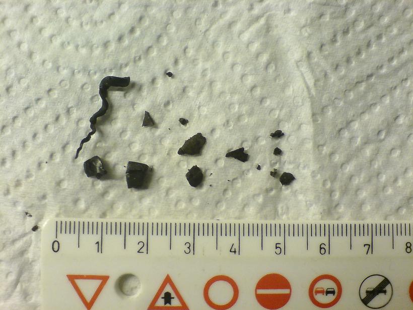

#26 Bei den Spänen schein ich gaaanz großes Glück zu haben, da hat es irgendwo eine Dichtung zerlegt, kein einziger davon war aus Metall. (hatte die Späne mal kurz in Verdünnung um die zu säubern und da hat mans gemerkt)

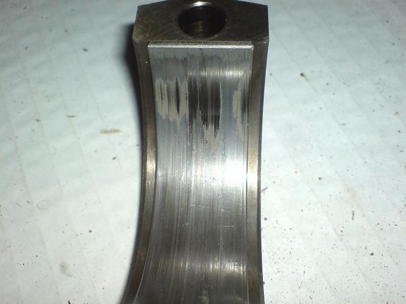

Die Kurbelwelle sieht noch sehr gut aus, auch die Lager machen einen guten Eindruck. Es gibt nur ein einziges Pleullager was estwas geschliffen hat, alle anderen waren auch ok.
Haben aber leider nicht viel mehr geschafft, morgen gehts an die Ölpumpe...

#27 wenns nur Dichtungsreste sind, dann könnte es von evtl Dichtungsmasse von der Ölwanne oder Nockenwellengehäußedeckel kommen, wenn du das damit abgedichtest haben solltest. Vieleicht hat so ein Span dann eine Ölöffnung verstopft... Ich hatte bei einem gebraucht gekauften Motor mal das sich solche Dichtungsreste vor das Sieb im Ansaugrohr fürs Öl gesetzt hatte und der Motor dadurch klapperte. Leider wahrscheinlich dadurch eine Dauerschädiging eintrat...
#28 Martininii genau in dem Sieb hatten sich die Teile auch festgesetzt.
Vllt finde ich noch die Passende Dichtung zu den Brocken. Einer davon war fast nen cm lang und vorallem ziemlich hart. -
#29 Hattest du, seitdem du den Motor hast, daran jemals selbst die Ölwanne/Ventildeckel ab gemacht gehabt, bzw eine Werkstatt? Könnte sein, das beim entfernen der Dichtung ein paar Bröckchen in die Ölwanne gefallen waren...
Andere Dichtungen kann ich mir jetzt nicht vorstellen. Ich weis jetzt allerdings nicht ob bei deinem Motor Kork oder Gummidichtungen verbaut sind.
