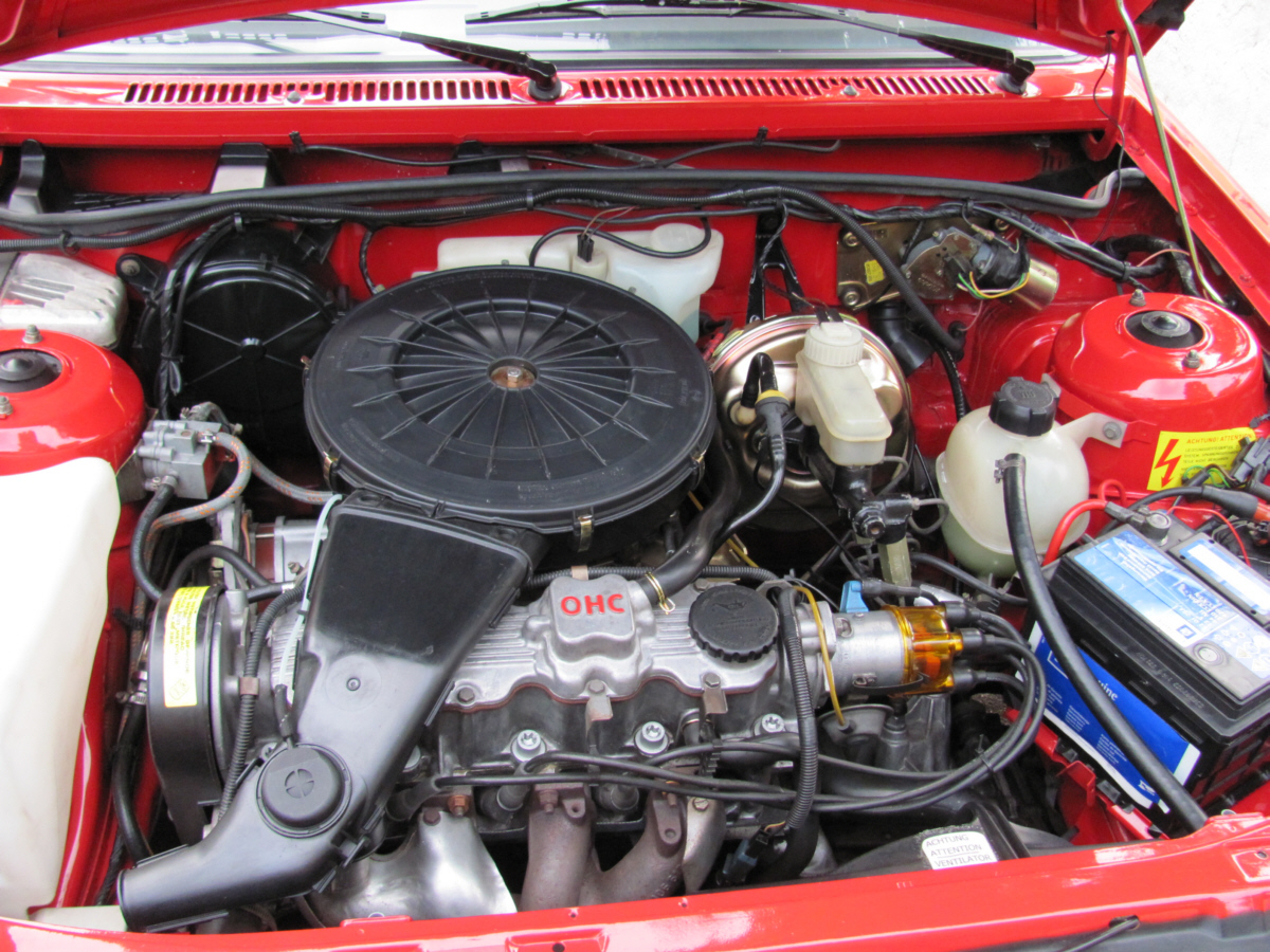

    Lustig, bei mir hat sich gerade die gleiche Frage ergeben:
    Ich habe mir einen Kadett D Bj 80 1,2 N zugelegt, 1.HD, bischen Rost und bin inzwischen soweit das das Blech gerichtet und der Wagen in Original-Grün lackiert wurde.
    Meine Frau hat nun bereits deutlichen Unwillen gezeigt, das Fahrzeug mit Choke und ohne Bremskraftverstärker zu bewegen...
    Ich gehe mal davon aus, das die Nachrüstung eines BKV relativ problemlos sein sollte? Aber welche Möglichkeiten habe ich in Sachen Choke?
    Der alte Opel Fan aus der Werkstatt nebenan hat mir empfohlen einen 1,6er / 90PS aus nem Ascona C samt Getriebe einzubauen. Das sei (in der Werkstatt) relativ einfach zu machen.
    Macht das Sinn? Und was müsste man dabei noch umbauen (Bremsen, Tank, Antriebswellen?), vor allem, was davon steckt nicht schon in einem Ascona oder dem D selbst?
    Da der Motor ja wohl auch im D verbaut war, sollte das mit dem H-Kennzeichen ja passen, oder?

    So clever ist die Idee nicht.
    Der 16SH ist ein Familie II Motor, also ein großer. D.h. Antriebswellen Federbeine, Bremsen -alles tauschen wie bei den "richtigen" Motoren.
    Damit hättest du dank des Varajet zwar Deine Startautomatik, aber die Dinger saufen einfach viel zu viel.
    Mit nahezu dem gleichen Aufwand kannst Du dann auch den 18E verbauen, der ist viel sparsamer und viel stärker gleichzeitig.
    Und mit dem H- Kennzeichen haut es auch hin ;)
    Einen 16SH kann man heutzutage eigentlich niemandem mehr empfehlen - ist überhaupt nicht mehr zeitgemäß...

    Was mein Vorredner zum 16SH schreibt, ist soweit richtig. Solange der Vergaser nicht zickig wird, ist der aber auch nicht besonders durstig. Ein 80er Kadett-D ohne BKV ist eine ziemliche Rarität, die unbedingt bewahrt werden sollte! Ob die werte Gattin damit fahren mag, finde ich nebensächlich. Aber das Auto gehört ja euch und Idealismus ist keine Pflichtübung. Wegen des "fehlenden Chokes" den Motor zu tauschen halte ich für unnötig, denn es gab den 35PDSI-Vergaser auch mal mit Startautomatik.

    "der ohne BKV" gefällt mir und so wird es nun auch bleiben. Bevor ich tatsächlich anfange den halben Wagen umzubauen, werde ich wohl erstmal den alten Vergaser ultraschallbaden und überholen lassen und dann sollen die Jungs in der Werkstatt mal schauen, das das Ganze gut eingestellt ist. Ich bin zuversichtlich das dann die Choke-Erfahrung meiner Frau (ein alter Corsa) beim Kadett vielleicht ausgeglichen wird. Und falls nicht, fahr erstmal nur ich den D. Ich freu mich jedenfalls schon drauf!
    Vielen Dank aber für die Antworten, die haben mir tatsächlich weitergeholfen :)
