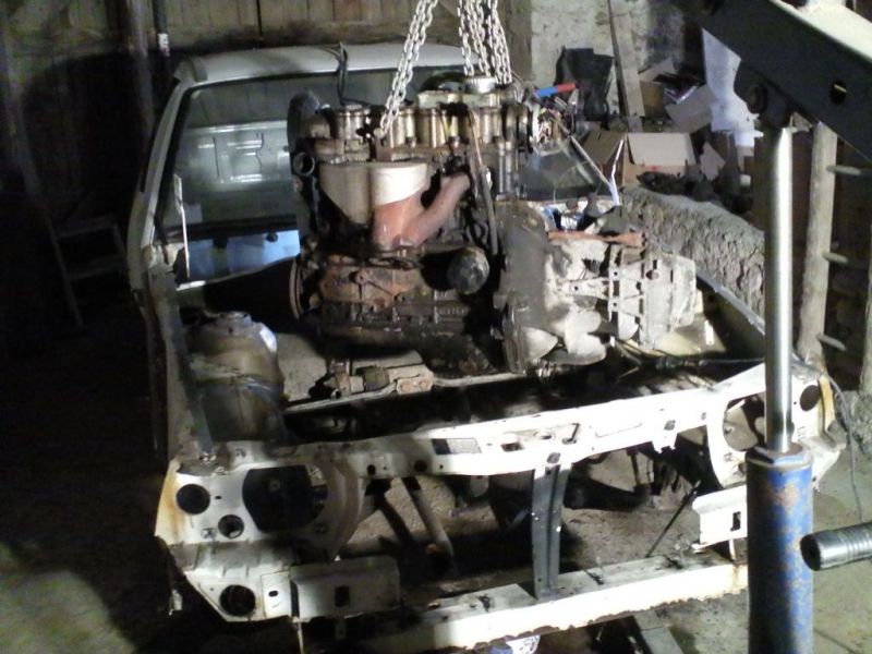

#100
Jepp, da wird einem trotz Minusgraden schlagartig warm
- aber ging ja nochmal gut...Heute hab ich Stunden damit zugebracht diese sch... Antriebswelle da raus zu bekommen.So verflucht stur war echt noch keine.
Dann konnte ich eeendlich den Motor an den Kran hängen und raus lupfen.
Hab hier am linken Längsträger so ein komisches Kästchen gefunden.Ich vermute mal es ist was zum entstören, da es Motor und Karosse massemäßig verbindet.
Meine anderen Kadetten haben es nicht. Weiß jemand ob das bei den Kleinen serienmäßig ist und wie es sich schimpft?
