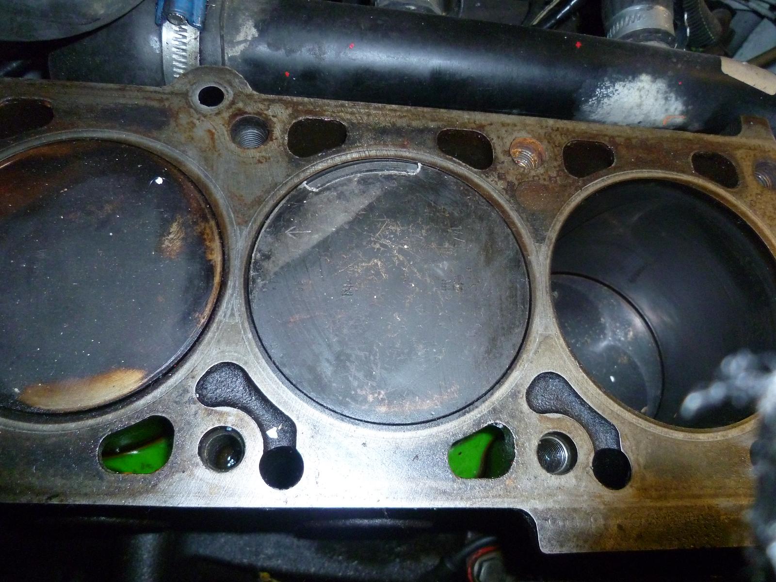

Ist leider doof mit dem Blickwinkel und das wenn Kamera nicht 100% gerade ist.
Bei dem Bild sieht man schön das das Loch nach rechts versetzt ist:
Nockenwelle war ja gut einen halben Zahn nach links versetzt, ist jetzt natürlich auch nicht 100%, dafür müßte man ja OT bestimmen und 100% Gradgenau feineinstellen.

leider war der Kopf vom Endoskop doch etwas zu fett so das man da nicht wirklich was sehen konnte.
