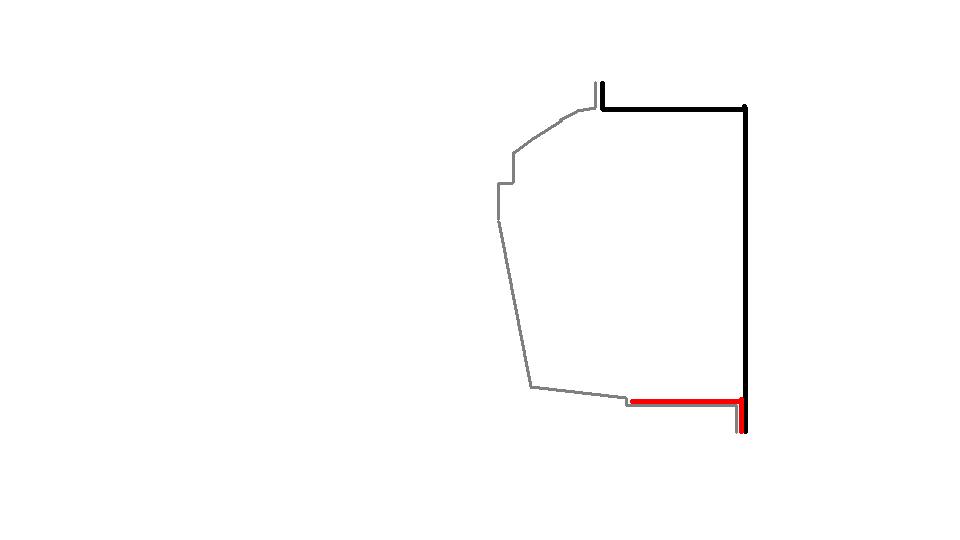

Weiter ging es mit dem Umbau und zugleich sind es die letzten Arbeiten für dieses Jahr gewesen. Soweit habe ich mein Jahresziel erreicht. Die Fahrerseite ist schon mal komplett verstärkt, umgerüstet und mit Röhrchen versehen. in diese werden zukünftig Unterstellböckchen eingeschoben und es ist der Einsatz eines MB Wagenhebers der alten Generation problemlos möglich. Nachdem der Stahlwinkel soweit eingeheftet war, passte ich die Röhrchen ein:
Voll verschweißt und zusätzlich noch ein 2mm Stahlblech zum verkleiden und als zusätzliche Abstützung zum verstärkten Schweller:
