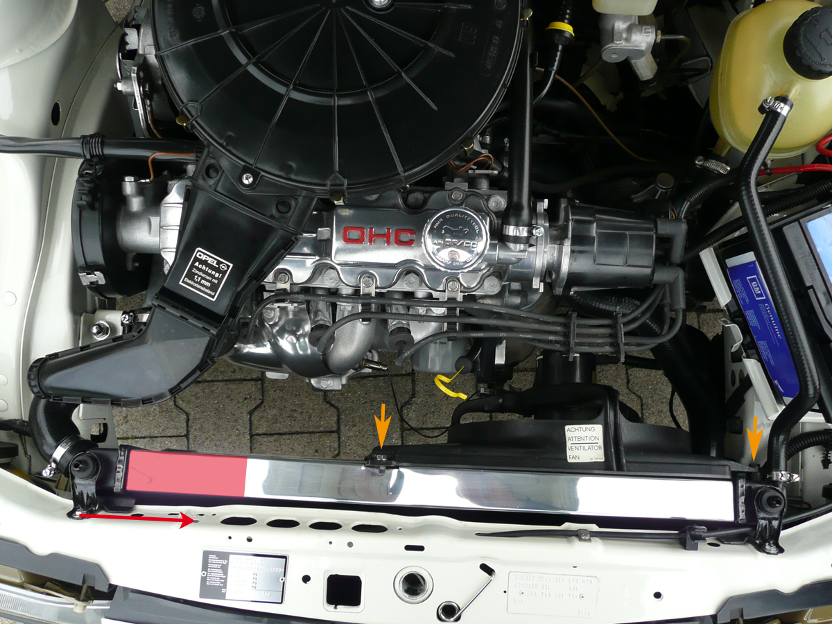

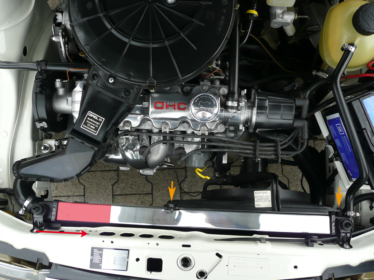

    Hi Kadett-Heizer,
    bei den älteren 16i-Motoren und bei den 13i gab es etwas größere Kühler, dieser ist 718 mm lang.
    Der in Deinem 14i eingebaut ist, müsste 590 mm lang sein.
    Wenn Du umrüsten möchtest brauchst Du einen anderen Lüfter, dieser wird oben mit zwei Schrauben am Kühler befestigt, siehe orange Pfeile im Bild.
    Einen neuen Schlauch vom Thermostat zum Kühler, und einen größeren Kunststoffrahmen für die Luftführung benötigst Du ebenfalls.
    Der rechte Halter wird einfach versetzt, siehe roten Pfeil.
    Ein anderer Kühler wird Dir aber nicht sehr viel bringen, wenn die Öffnung im Kühlergrill durch die zusätzlichen Scheinwerfer verkleinert wurde,
    so bekommt der Wasserkühler einfach auch weniger Luft um das Kühlwasser abzukühlen.
    Du müsstest in der Stoßstange zusätzlich die unteren Lüftungen, so wie es bei der Dieselausführung ist, heraus nehmen.
