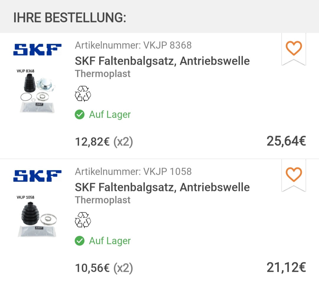

    Außen nehme ich nur noch Thermoplast von SKF und Spidan oder auch mal originale Gummimanschetten von Opel.

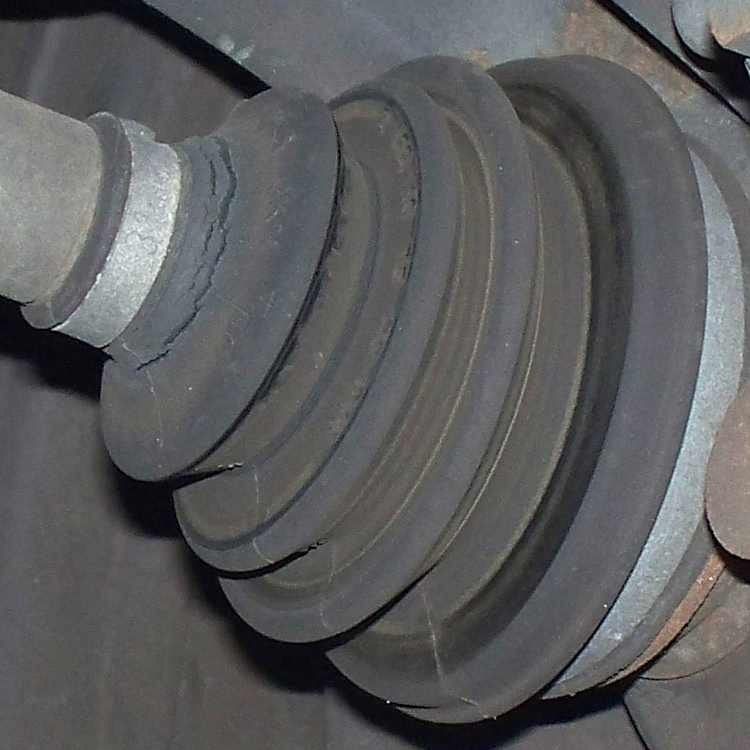

    Das sich die Gummimanschetten Auflösen oder reißen nach kurzer kann ich mittlerweile auch bestätigen und bin da wohl nicht alleine was man generell auch in anderen Foren liest.

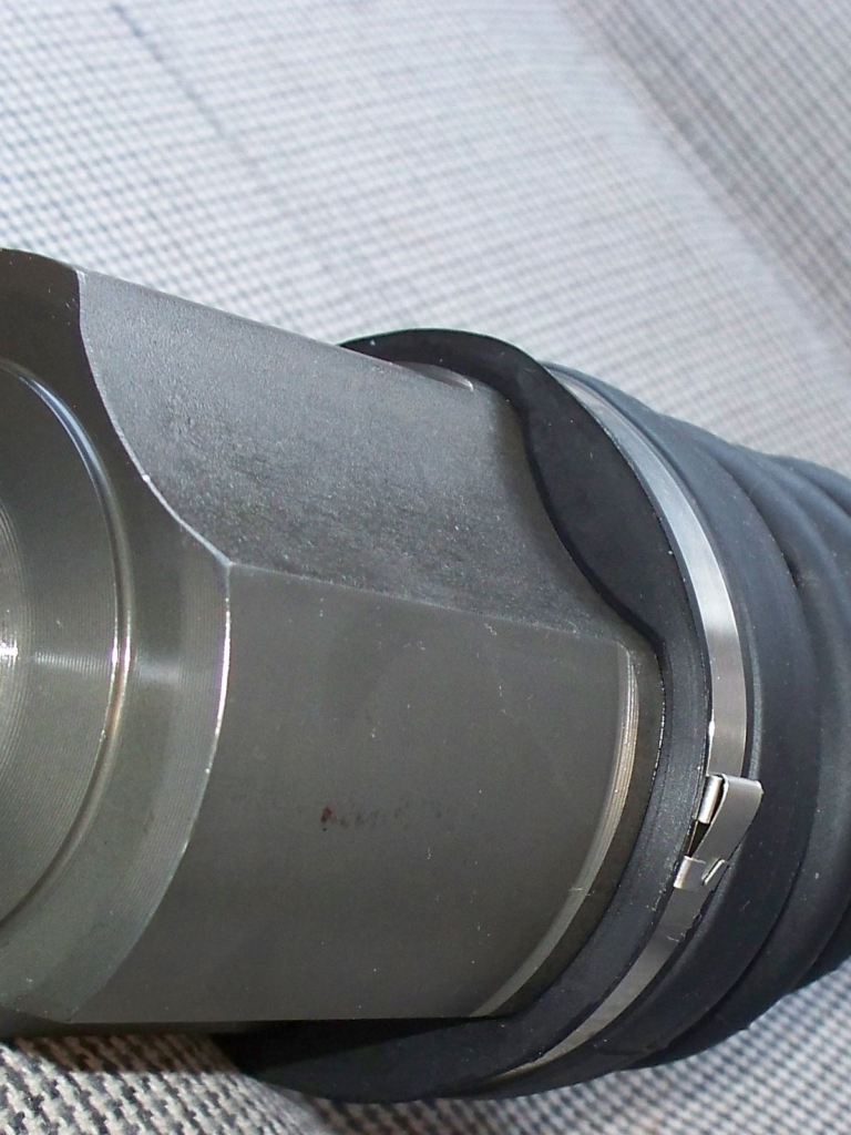

    Die einzigen Probleme, die ich hatte, waren die sich lockernden Schellen bei den nicht originalen Teilen.

    ich kann die Erfahrung mit der schlechten Materialqualität von Antriebswellenmanschetten sogenannter "Markenhersteller" leider ebenfalls bestätigen. An meinem Caravan mit 1.3er-Motor ist die radseitige Manschette (SKF) nach wenigen tausend Kilometern hinüber. Dort wo die Befestigungsschellen sitzen, ist sie eingerissen. :(

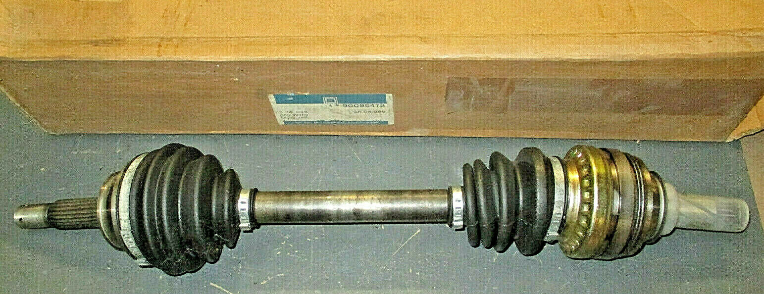

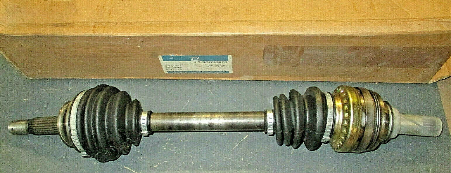

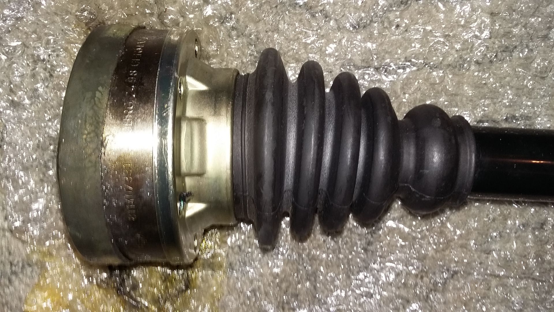

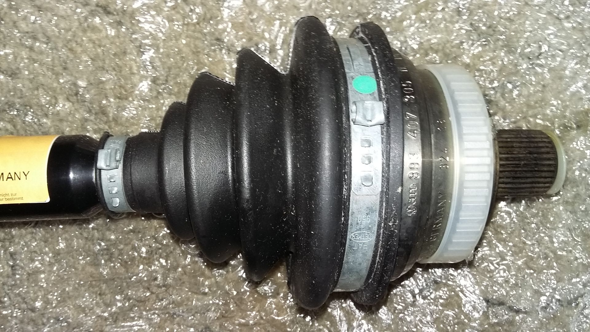

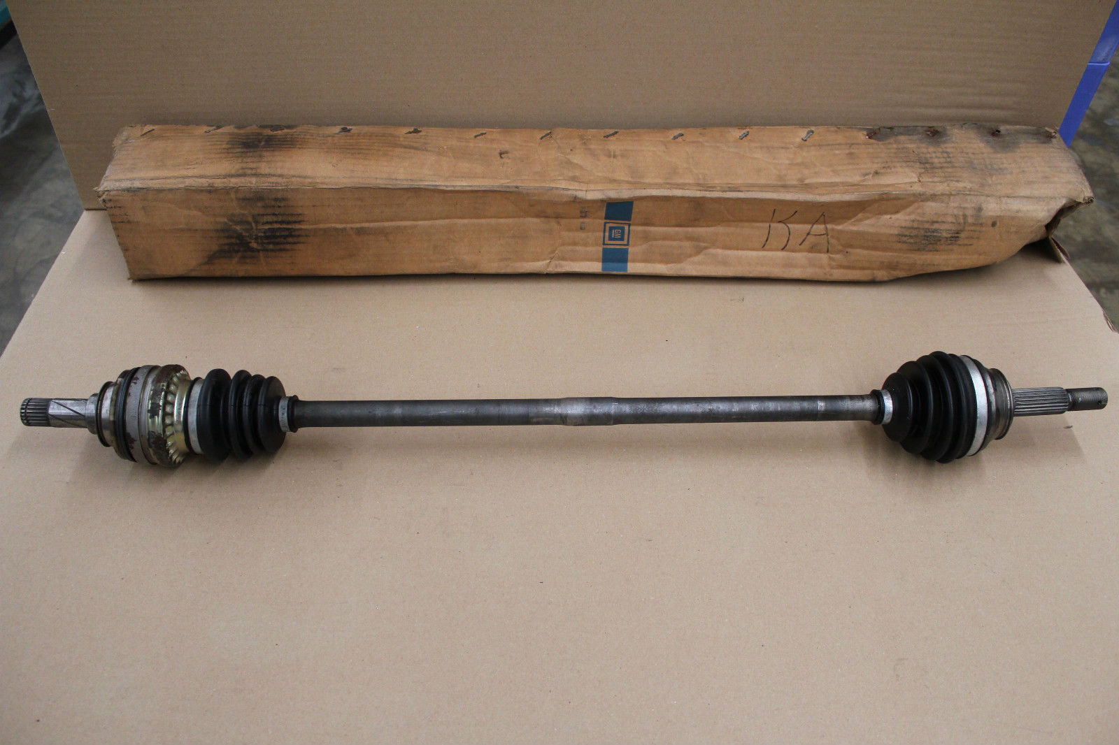

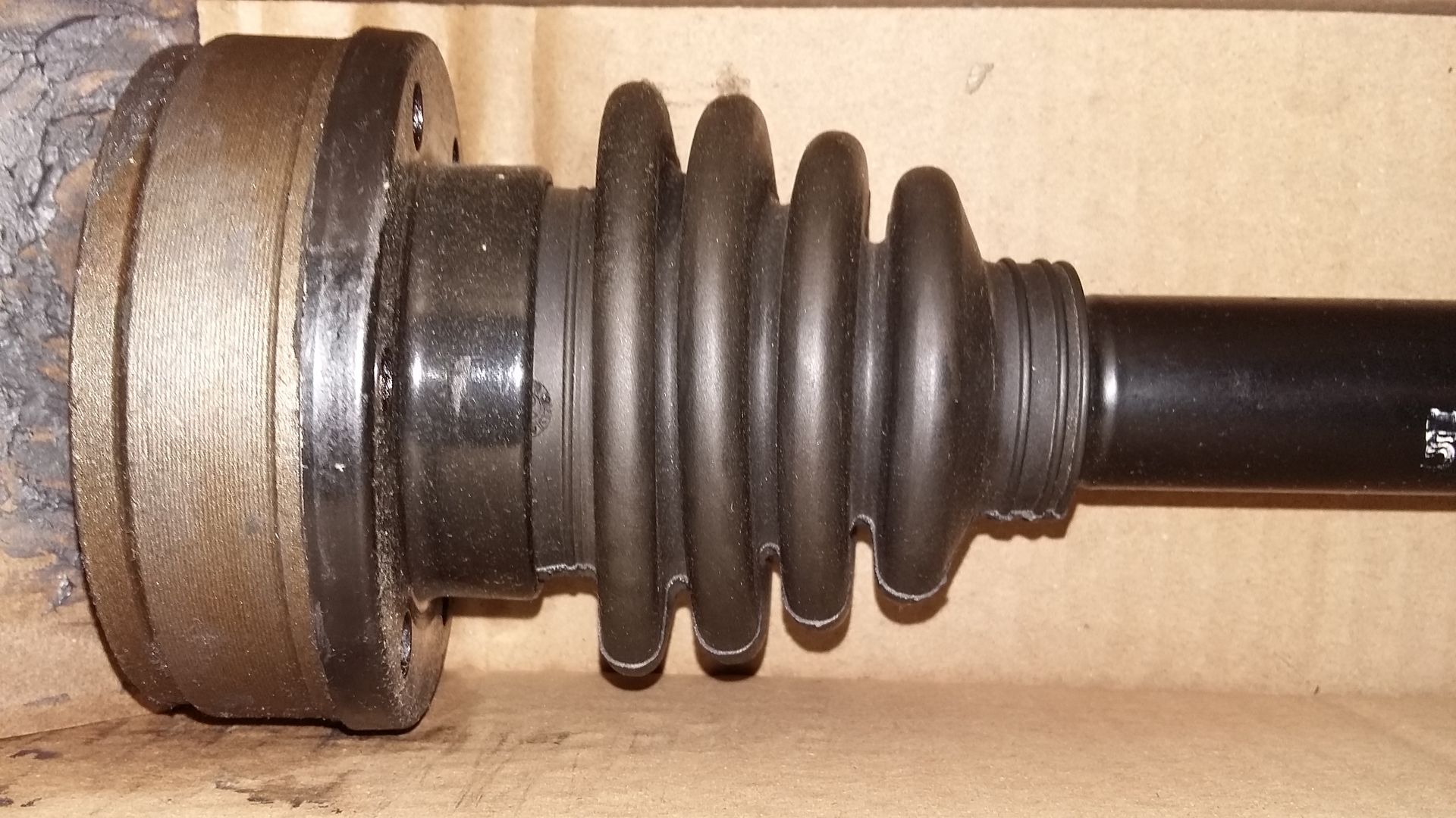

    Ja klar, greif ein bißchen tiefer in die Tasche und besorge Dir komplette "neue" Antriebswellen aus alten Opel Lagerbeständen; die werden immer mal wieder angeboten und sind mittlerweile einfacher zu bekommen wie das Rep.-material für die Antriebswellen selbst.
    Die Manschetten an meinen neuen Ersatzwellen sind zwar auch schon alle älter wie 25 Jahre, aber vom Material der Gummimischungen immer noch spürbar besser, wie das was heute am Markt angeboten wird.
