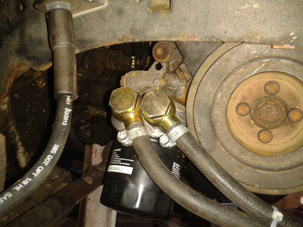

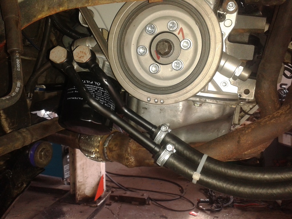

Der Preis ansich ist schon ok für 2 Schläuch in der Länge. Ich persönlich verwende für den Ölkühler Ölbeständigen 12er Niederdruckschlauch.

Leitungen entweder vom Örtlichen Hydraulikhandel oder bei Racimex mitbstellen. Da hol ich auch meine Ölkühler.
http://www.racimex.de/content/de/auto/racimex/oelkuehler.php
Den Schlauch bestell ich einfach als Meterware und schneid das am Auto so zu wie ich es brauche.
http://www.racimex.de/content/…Foelkuehlerzubehoer-5.php
Ringösen und Hohlschraube entweder vom Serienölkühler übernehmen oder auch neu bestellen. Must nur die richtigen Gewindegröße wissen.
http://www.racimex.de/content/…/oelkuehlerzubehoer-4.php
