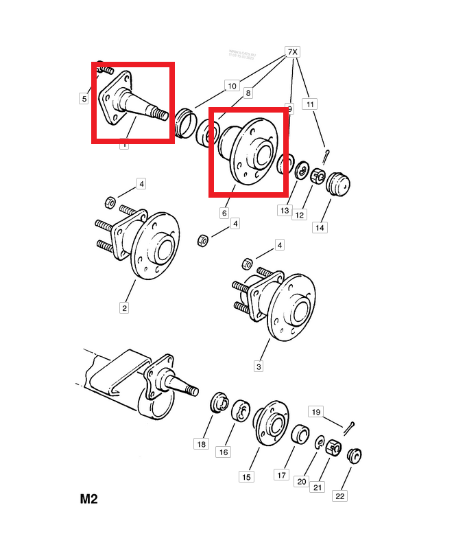

    Bei der Kadett 16V Achse muss man den Fettdeckel vom Radlager aufmachen, den Splint und die Kronenmutter entfernen und dann kann man die Bremsscheibe samt Radlager vom Achszapfen ziehen.
    Das ist dem geschuldet, dass das Radlager hier beim Kadett in der Bremsscheibe sitzt und nicht wie beim Astra F etc. separat ist.

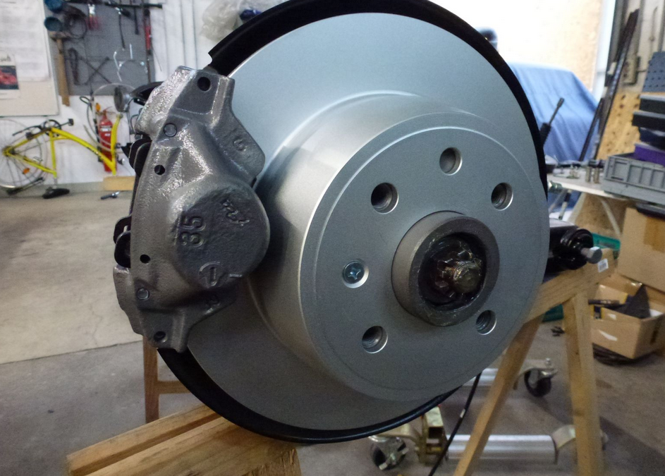

    Hier sind paar Bilder aus meinem Umbaubericht dazu.

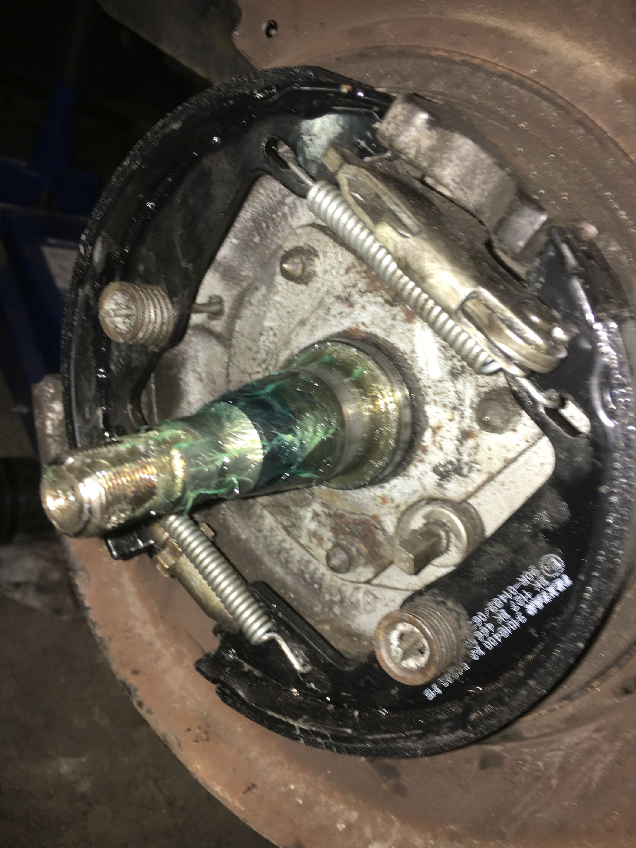

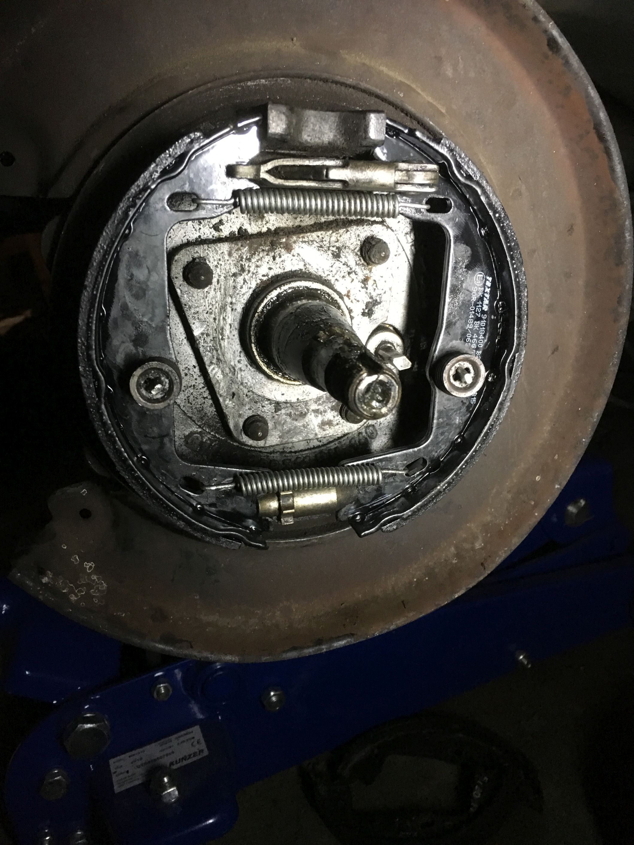

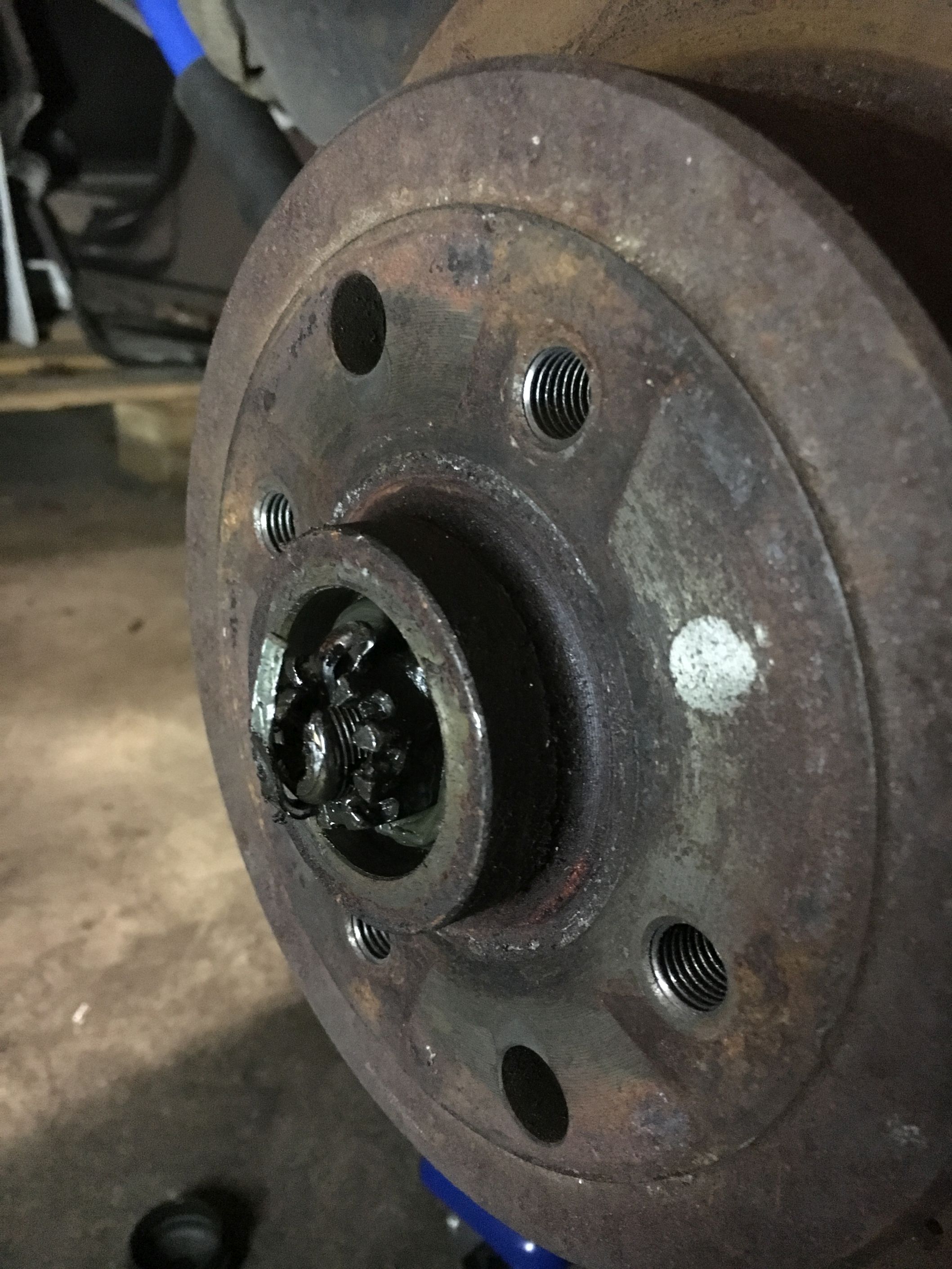

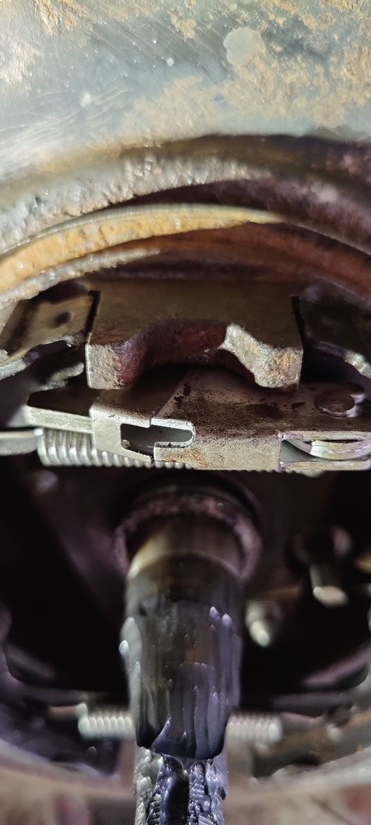

    Zunächst einmal muss die Staubkappe entfernt, der Splint rausgezogen und die grosse Mutter entfernt werden.
    Dann guckt man schon ins innere der Bremse.
    Die handbremsbeläge sind mit 2 Federn gesichert. Hierzu muss die "Kappe" auf den kleinen Federn nach unten gedruckt und im 90Grad-Winkel nach links oder rechts gedreht werden, damit die Bremsbacken abgenommen werden. Die Federn sind auch auszuhängen. Unten sieht man das kleine Rad, womit später die Handbremse eingestellt wird. Dazu später mehr.
    So wie man die Beläge abbaut müsst Ihr anschließend in umgekehrter Reihenfolge die neuen Beläge montieren.

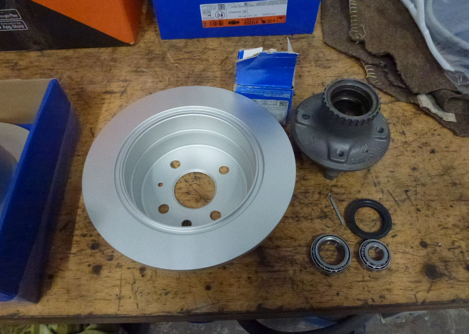

    Jetzt kommt der "schwere Teil". Die Radlager müssen in die neuen Bremsscheiben eingepresst werden.

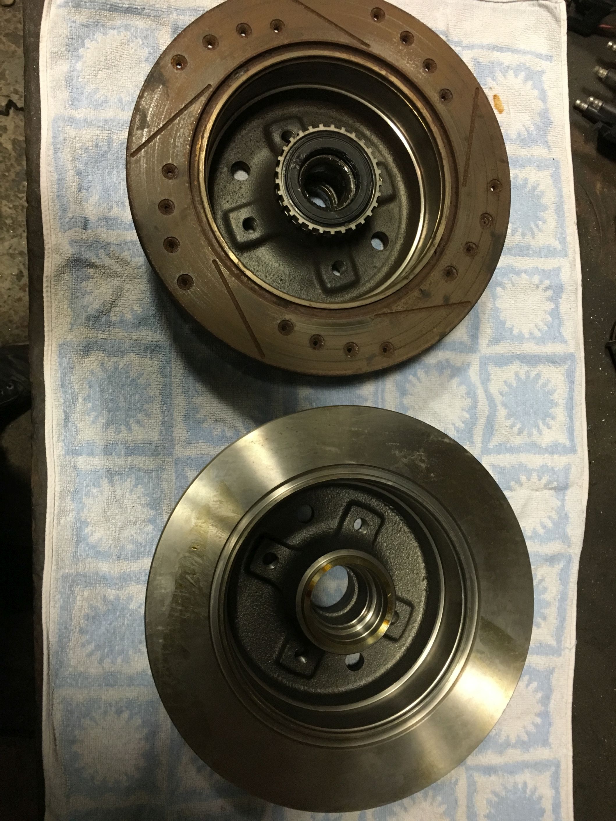

    Hier zum Vergleich die alten und neuen Bremsscheiben.

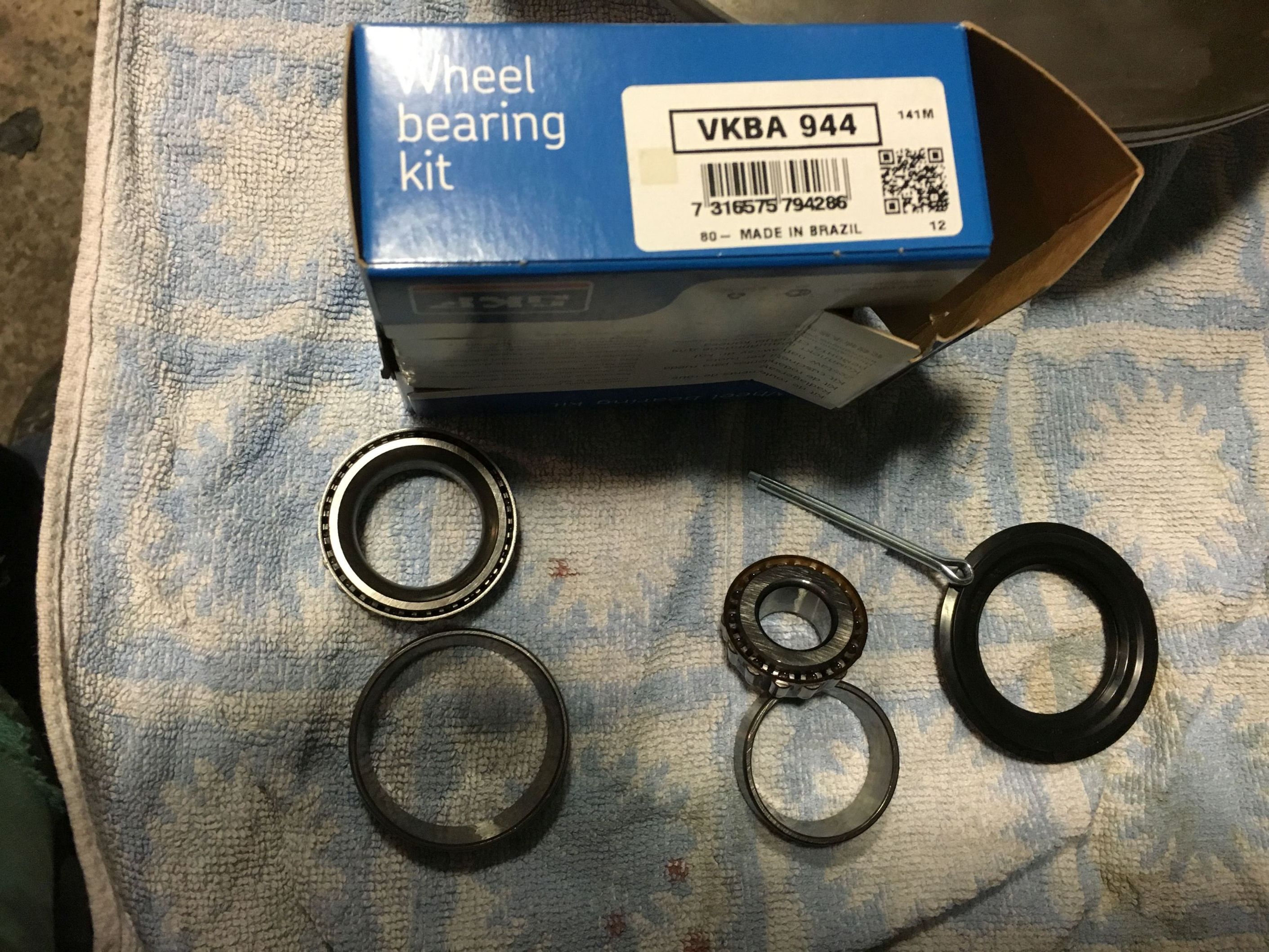

    HIer ist das Set mit den neuen Radlagern (SKF VKBA 944):

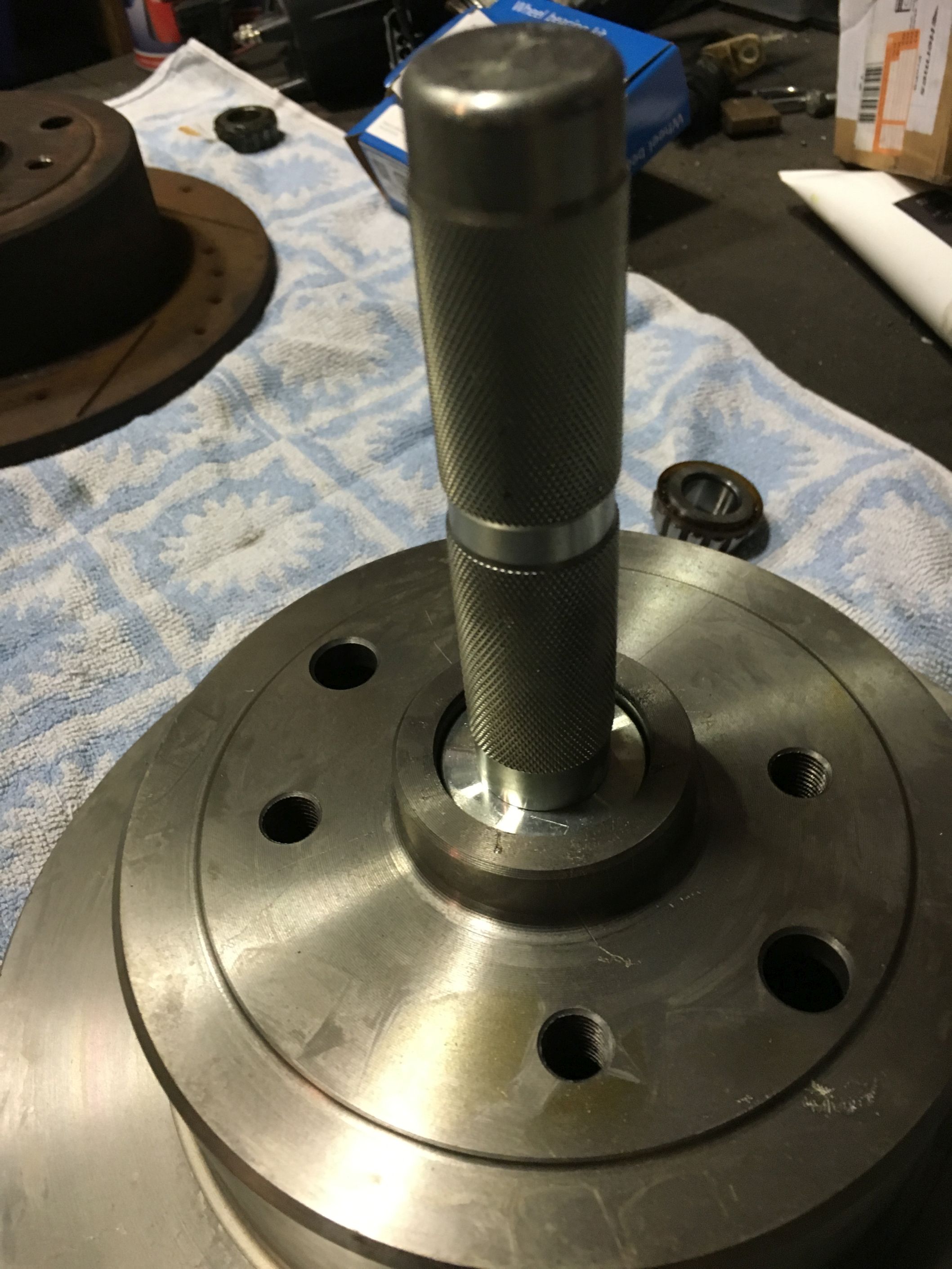

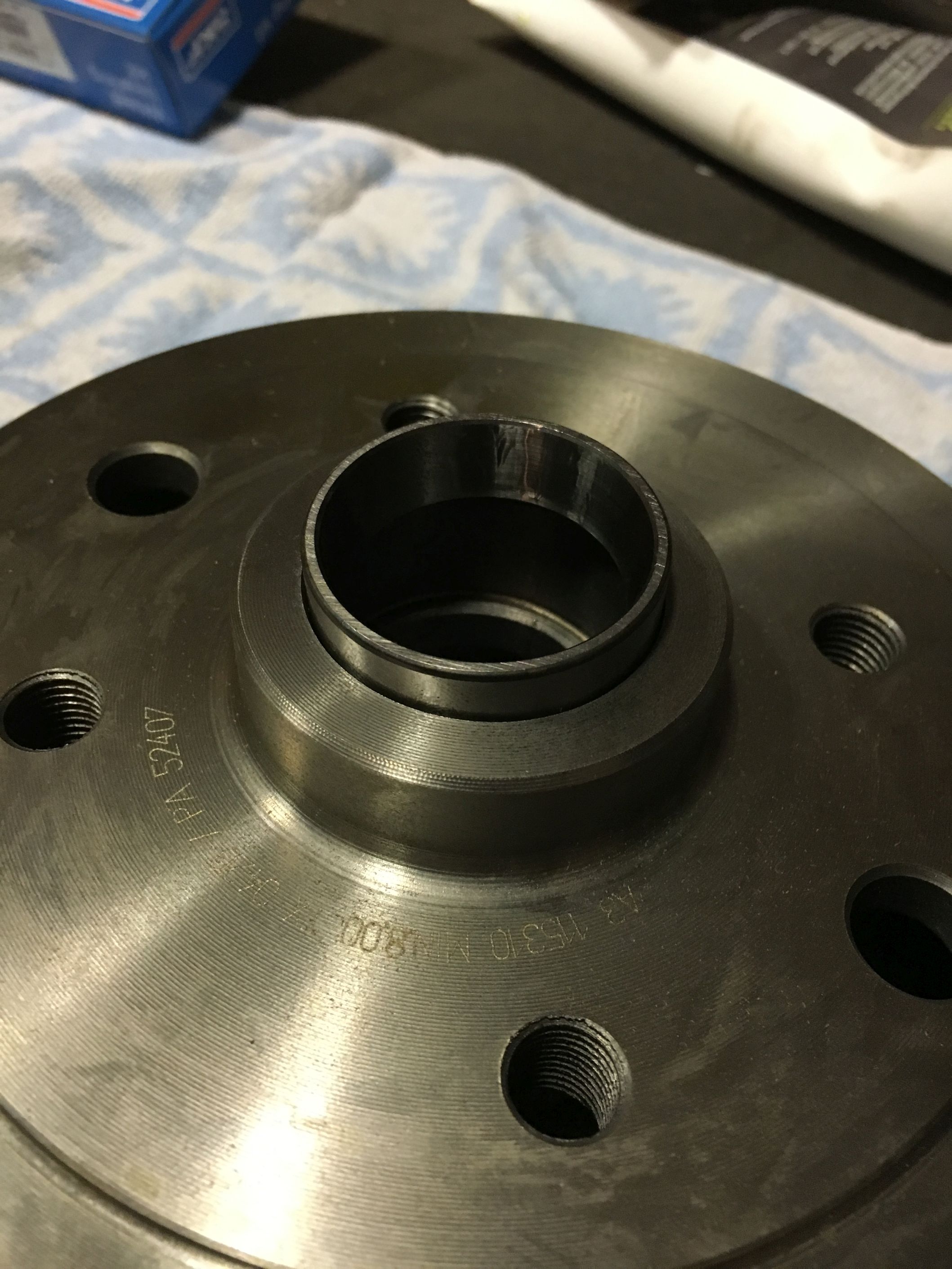

    Hier habe ich die Lagerschale schonmal plaziert, da diese eingepresst werden muss.

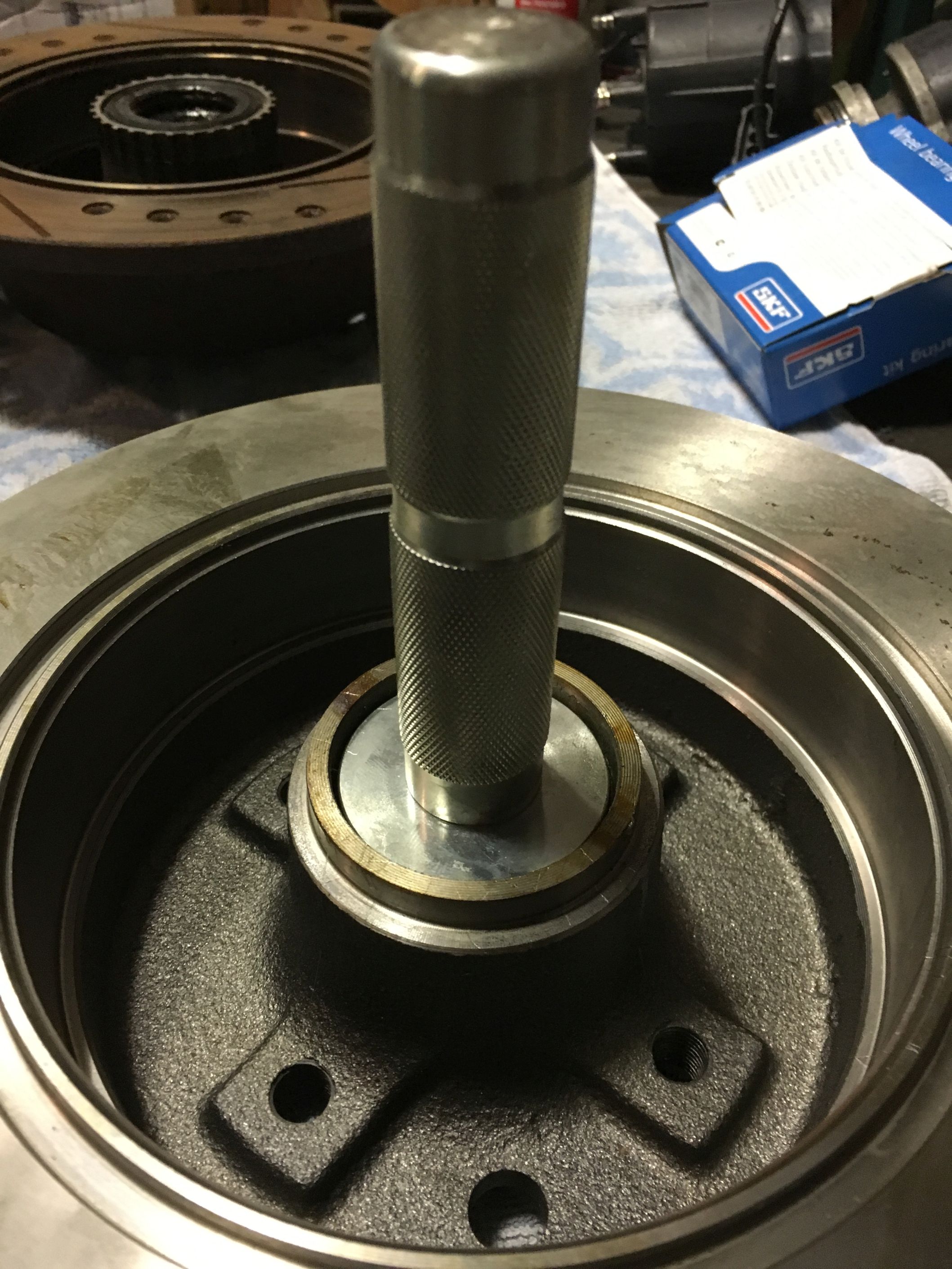

    Ich habe mir für 22€ passendes Werkzeug zum einpressen gekauft...ist einfacher und ich werde es garantiert noch öfters brauchen.

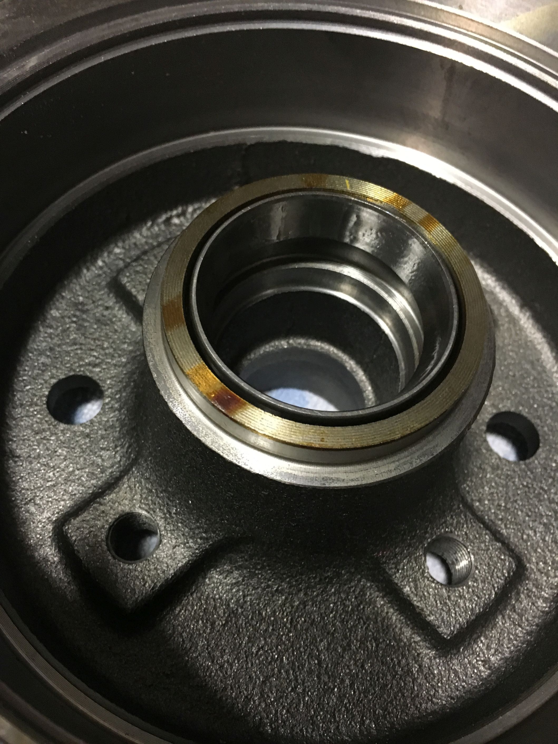

    Das gleiche habe ich dann auf der anderen Seite mit der kleinen Lagerschale gemacht.
    Erst reingelegt...
    Dann gleichmäßig mit einem Hammer rein getrieben.

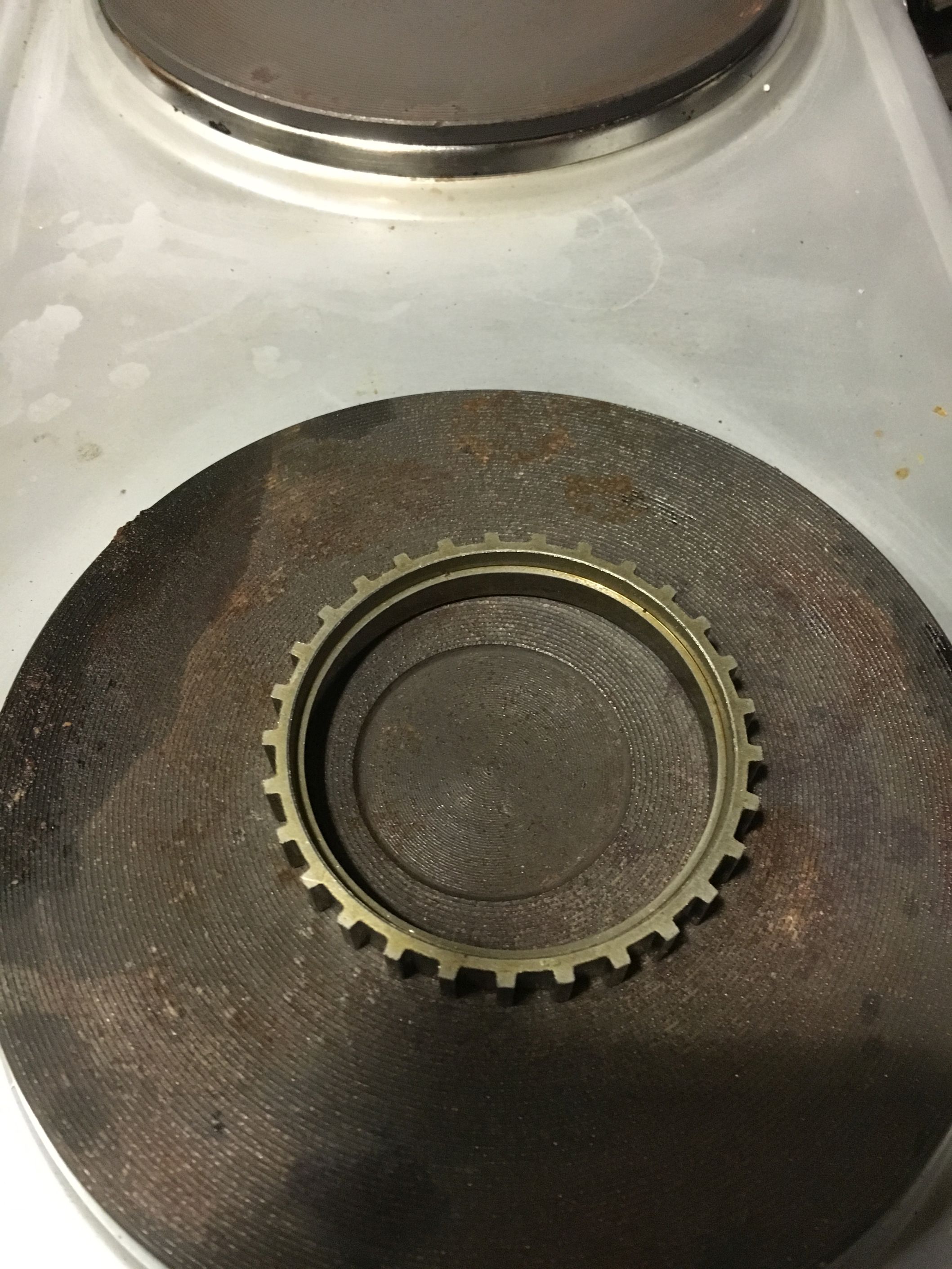

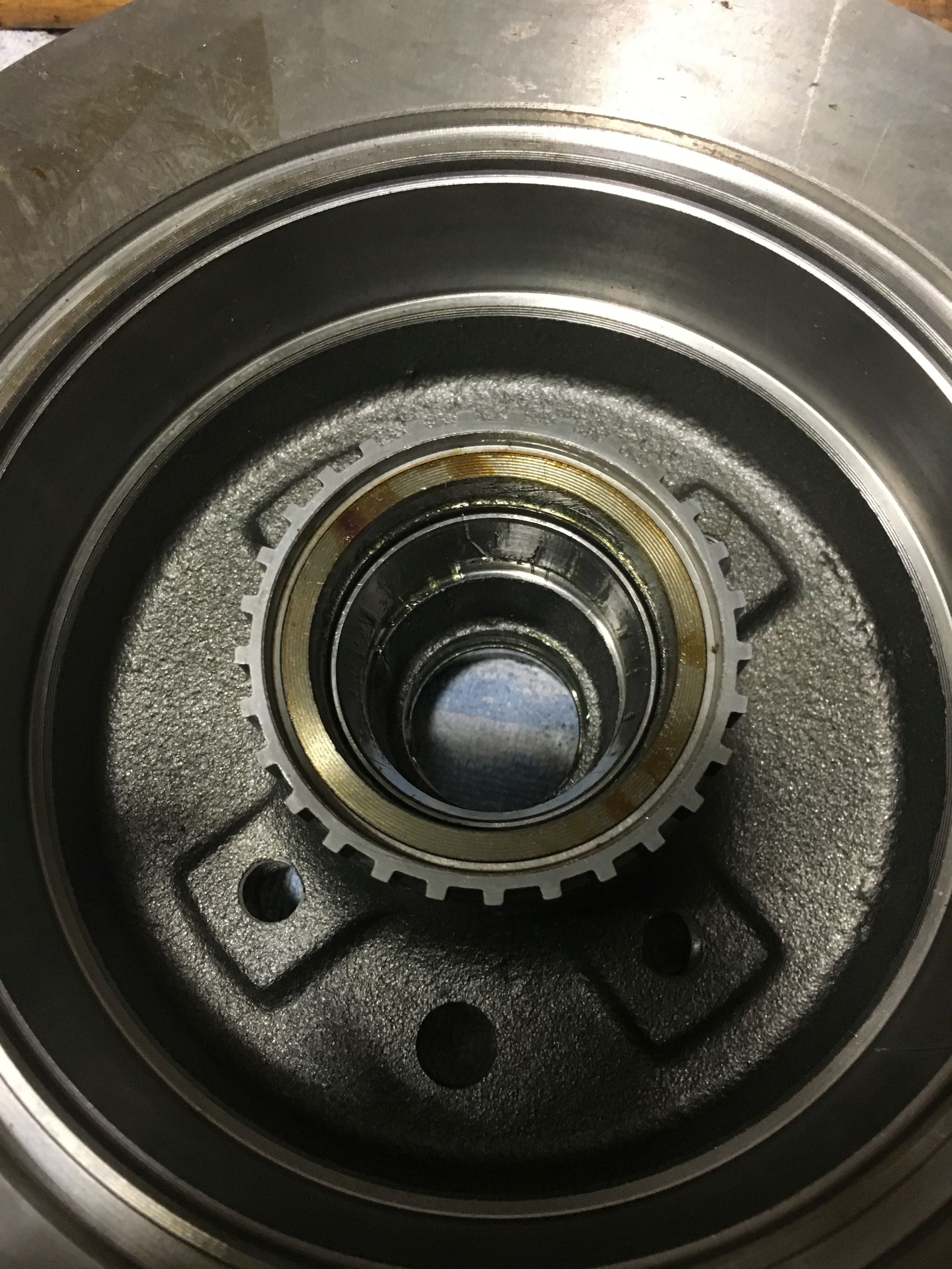

    Dann noch den ABS-Ring heiss gemacht (der wird drauf geschrumpft)
    Dann drüber gestülpt und noch vorsichtig mit dem Werkzeug bis zum Anschlag draufgeschlagen.

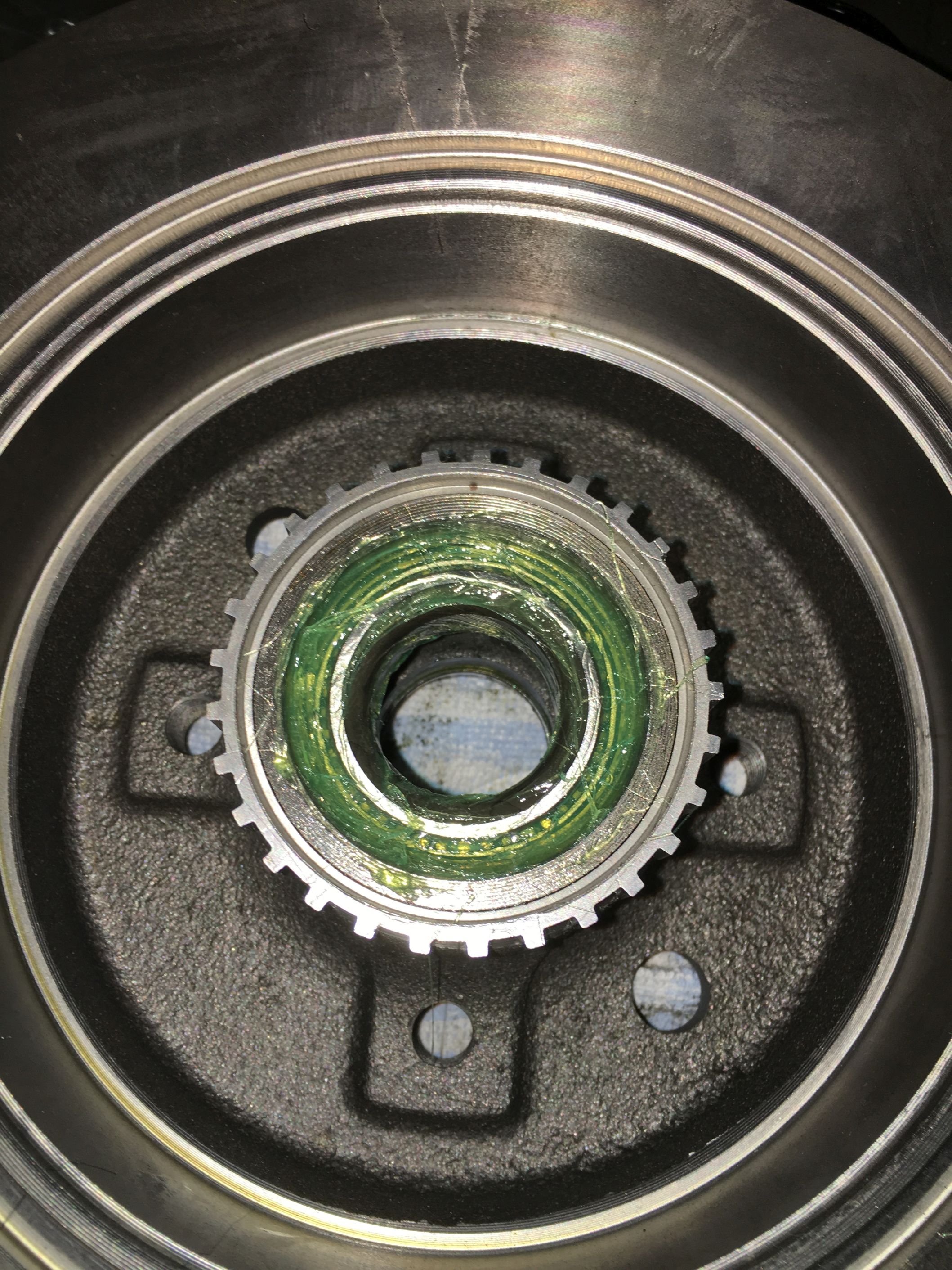

    Die Lagerschalen und Radlager habe ich schön eingefettet und dann eingesetzt.
    Zuerst das Grosse:
    Nachdem ich es einlegelt habe wurde die Staubschutzkappe mit etwas Druck reingedrückt.
    Das kleine kommt gleich beim Einbau an die Reihe.
    Zunächst einmal habe ich alles schön vom alten Fett befreit und dann mit neuem Fett eingeschmiert.
    Die Einstellung von den Handbremsbacken habe ich so gewählt, daß die Scheibe gerade so drüber ging. Ersparte mit etwas Fummelsarbeit beim einstellen der Handbremse später. Ich habe das Rad ganz zurück gedreht und dann 22 Zähne auf gedreht. Das passte bei mir ungefähr.

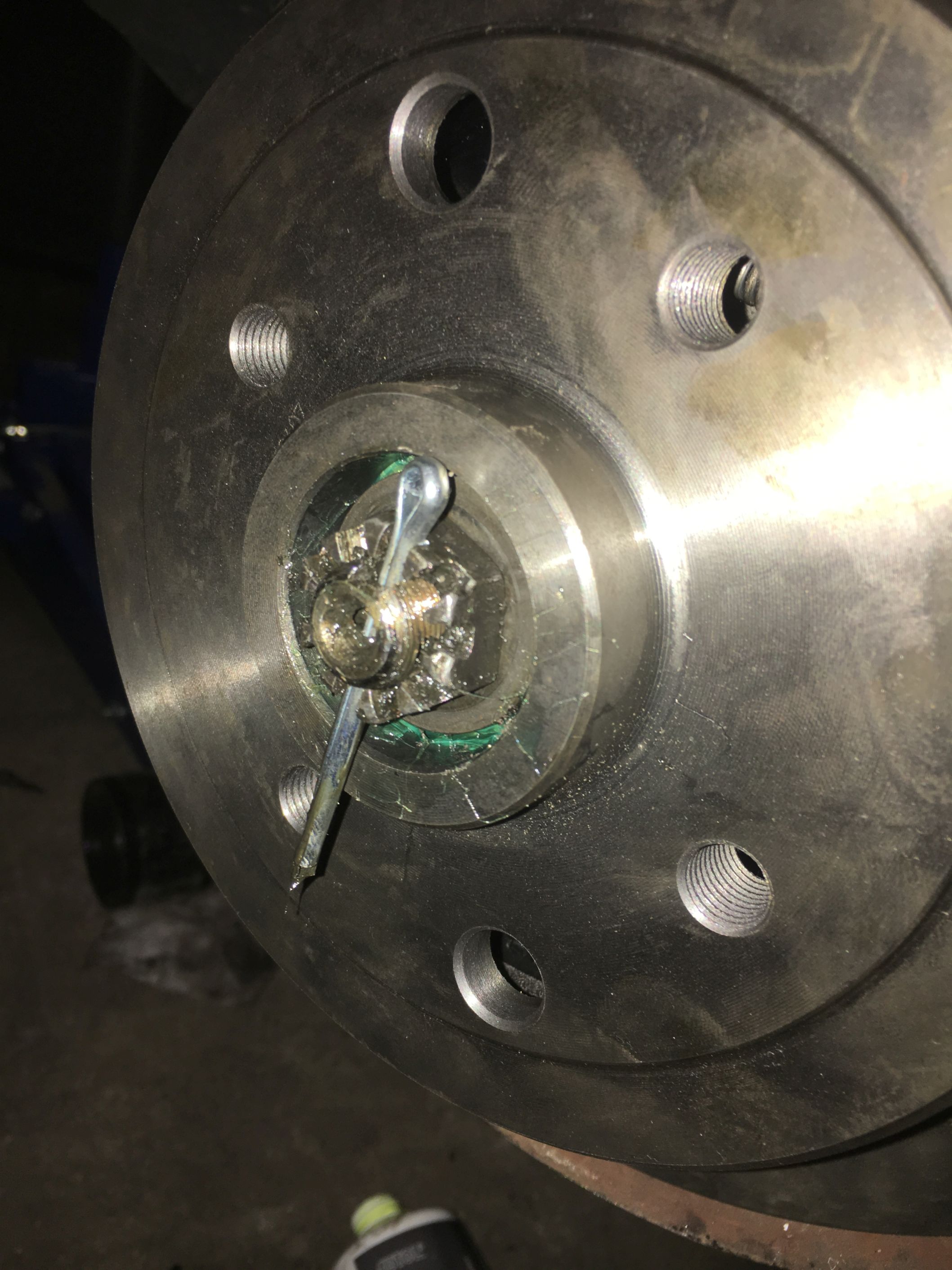

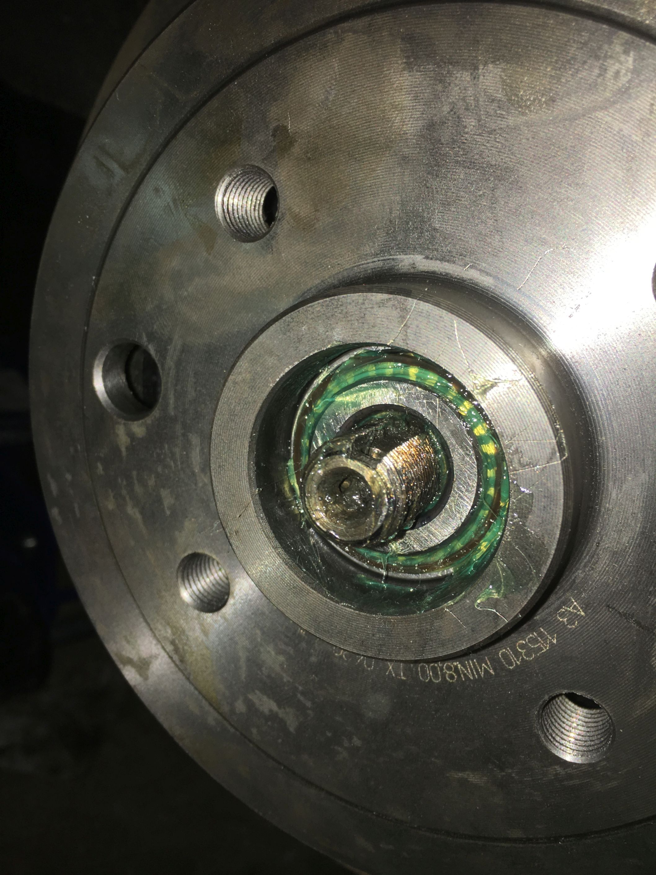

    Dann kam die Scheibe drüber und ich habe das kleine Radlager eingefettet und mit der Hand eingesetzt.
    Das kleine Radlager wird mit der "Unterlegsscheibe" und der Mutter an sich fixiert. Diese habe ich mit 25NM angezogen. Anschließend kam der Splint drauf.
