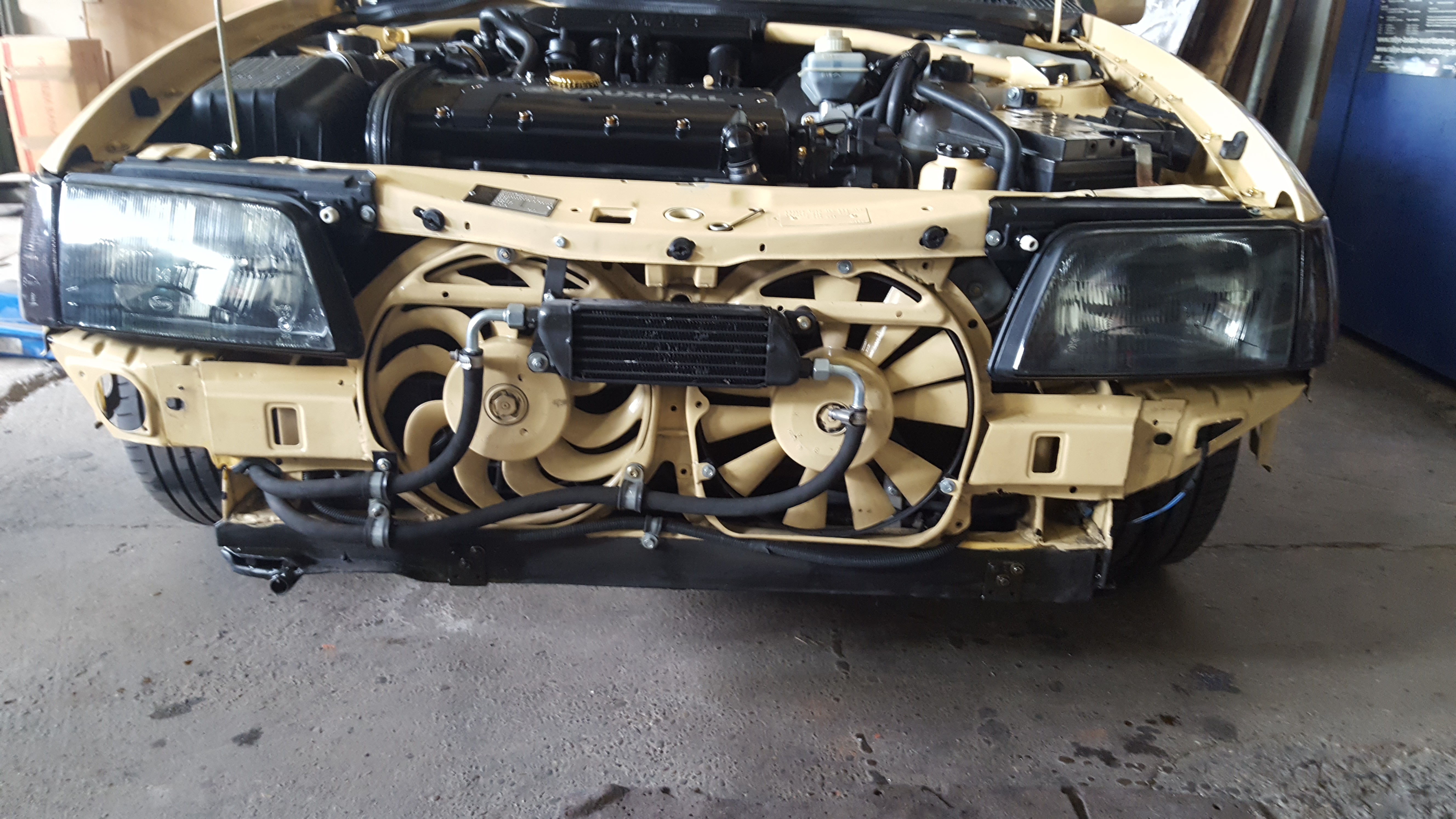

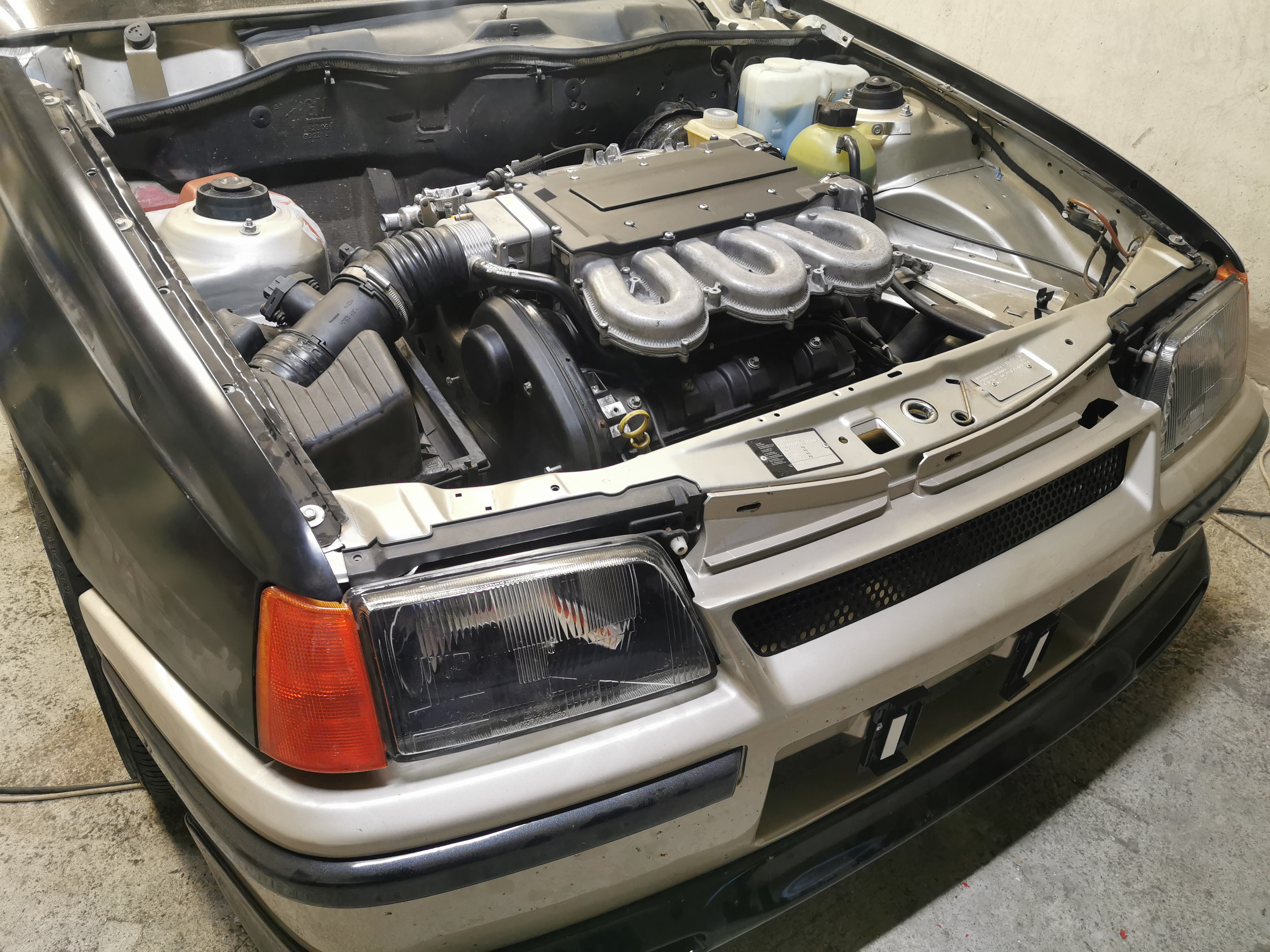

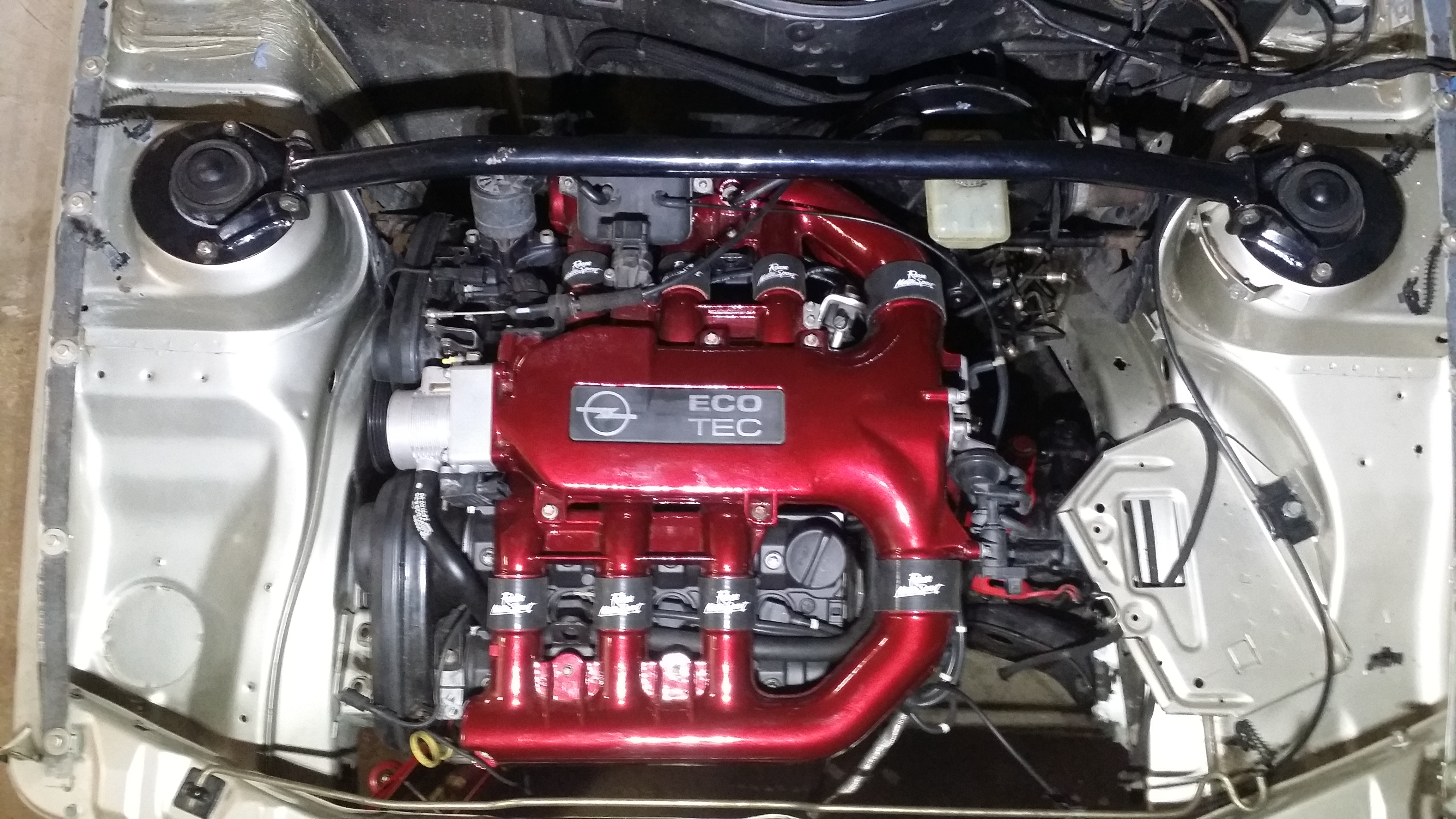

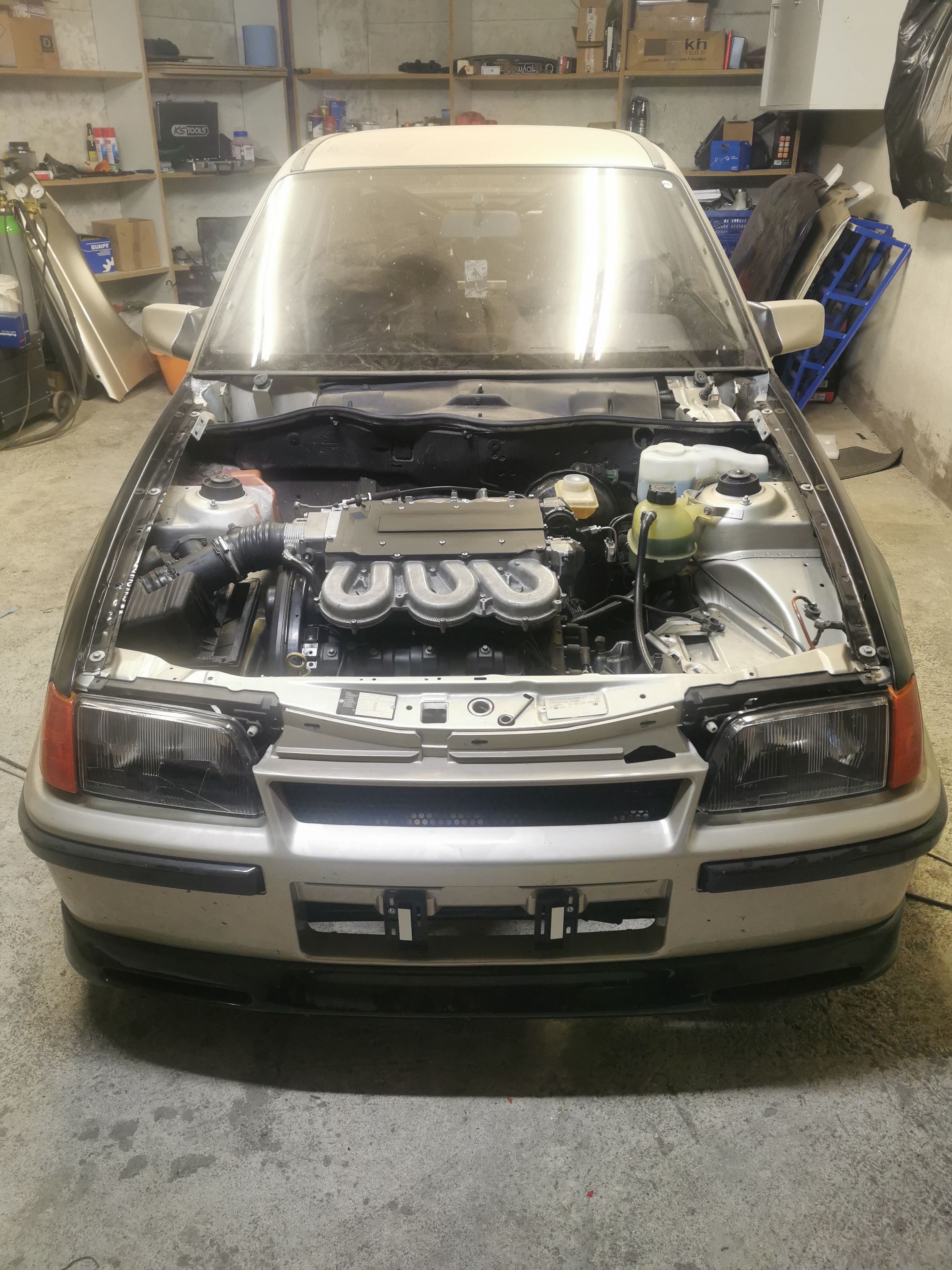

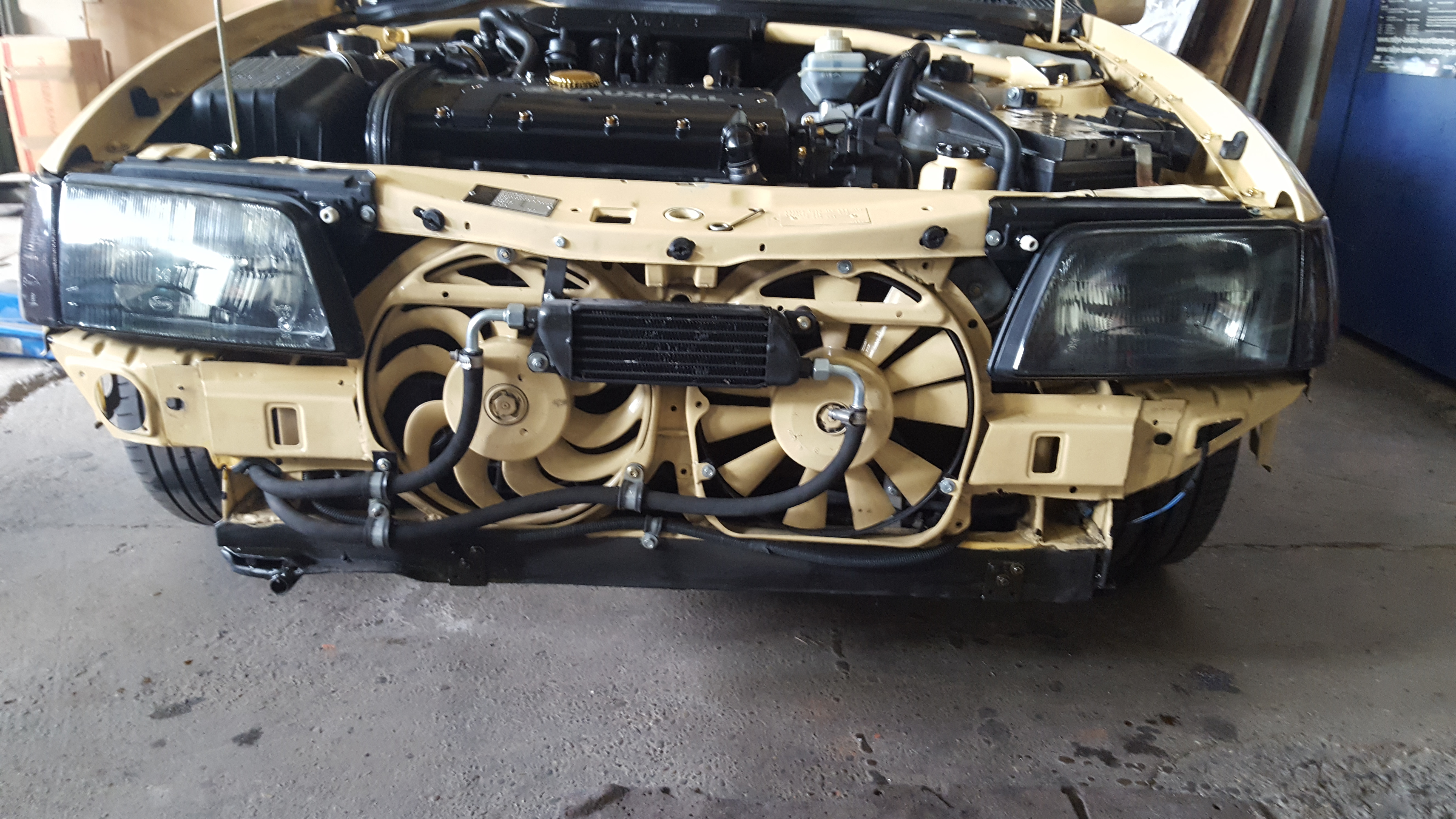

    @TRD Gomorra danke für deine Hilfe,aber die lüfter sind schon bestellt und müssten auch genug volumenstrom haben...denke mal 4000m3/h müssten ja ausreichen.
    @Differendinx weißt du wieviel dein Lüfter fördert? Weil das ist ja entscheidend. Hast du das schon unter Volllast getestet?
    @rainman ja da muss ich dir recht geben,wenn das der fall sein sollte und ich Hitzestau habe,werde ich wahrscheinlich die Motorhaubendichtung entfernen,bzw die haube minimal ankippen.
  • #42
    Vollkommen richtig kombiniert :thumbup:
    Mit diesem Problem haben alle quer eingebauten V-Motoren zu kämpfen, die hintere Zylinderbank wird immer heißer sein wie die Vordere, die im Fahrtwind steht. Es gibt unterschiedliche Lösungsansätze von verschiedenen Herstellern und den Ersten hat @rainman gerade treffend beschrieben. Aber die eine Toplösung haben auch die großen Hersteller noch nicht für quer eingebaute V-Motoren gefunden.
    Ein großer Motor braucht Platz um seine Wärme abgeben zu können und der fehlt ihm halt in einem kleinen Motorraum wo es dann zusätzlich zum Hitzestau kommt... es bleibt dann nur für technische Kühlung zu sorgen
    Der E30 von BMW kennt trotz Reihensechser ebenfalls solche thermischen Probleme am letzten Zylinder

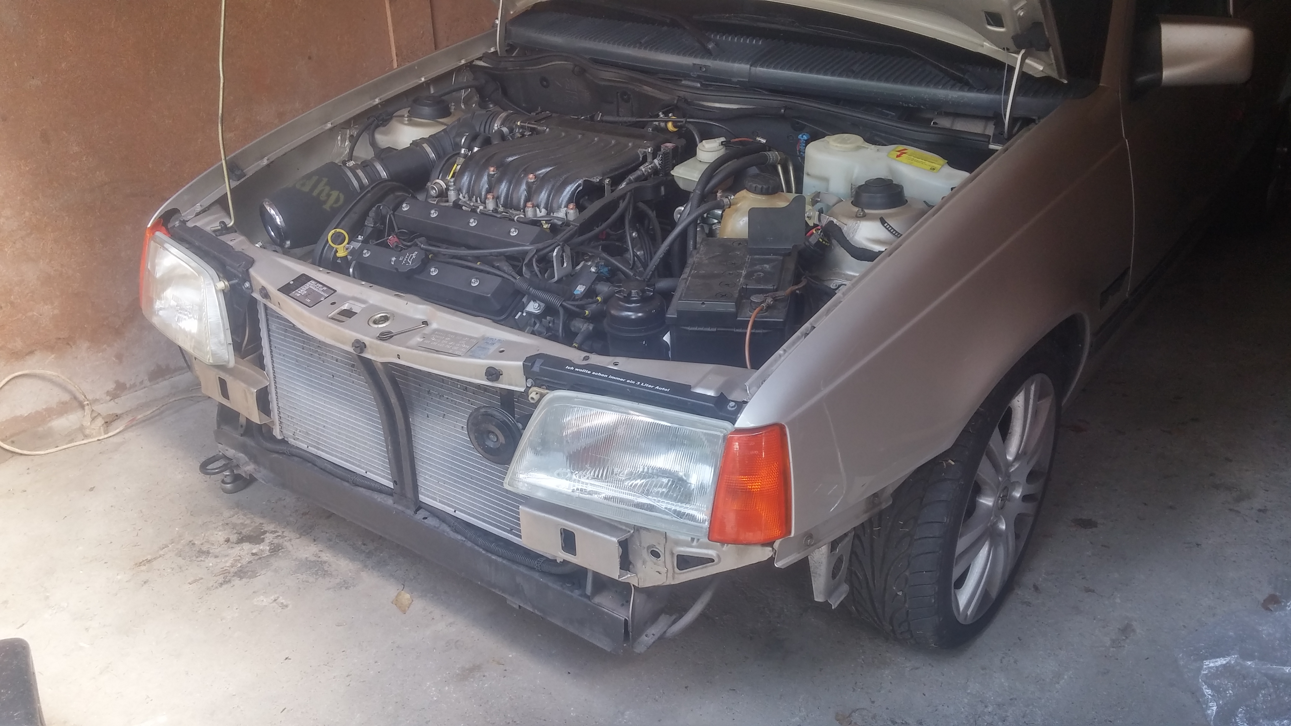

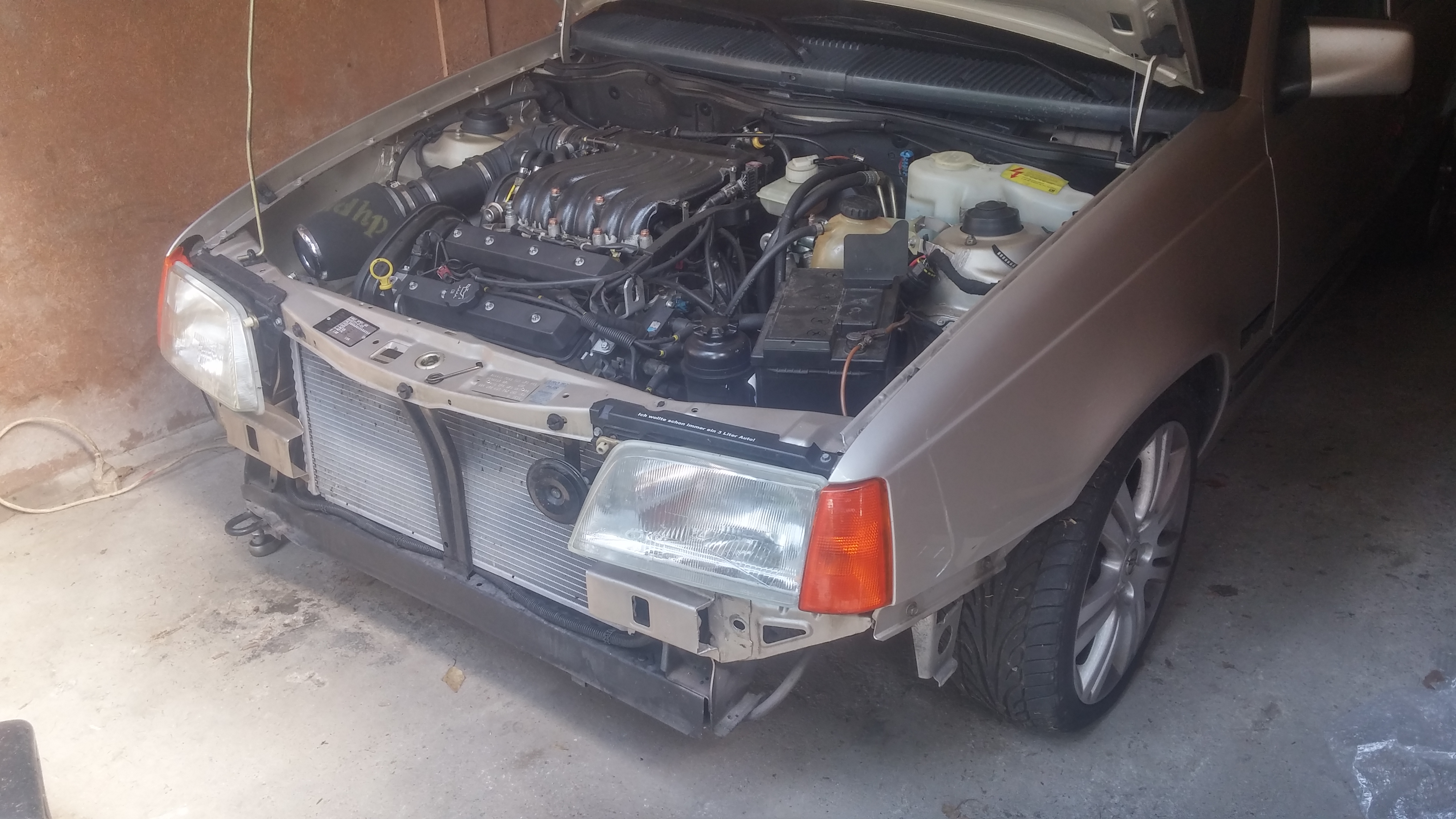

    Die Fördermenge lässt sich rausfinden. Muss ich nachschaun. Ich habe extra noch ein Modul zur Lüfterregelung nachgerüstet, um die Schaltzeiten so anzupassen. Bei Volllast steigt die Temperatur nie soweit, dass der Lüfter sich zuschalten muss. Der kommt wirklich nur im Stand. Habe aber auch die Vorfaceliftstoßstange dran und bei der die "Diesel-Öffnungen" hinterm Nummernschild und die paar kleinen ganz oben geöffnet. Seit dem hat er gut Luft.
