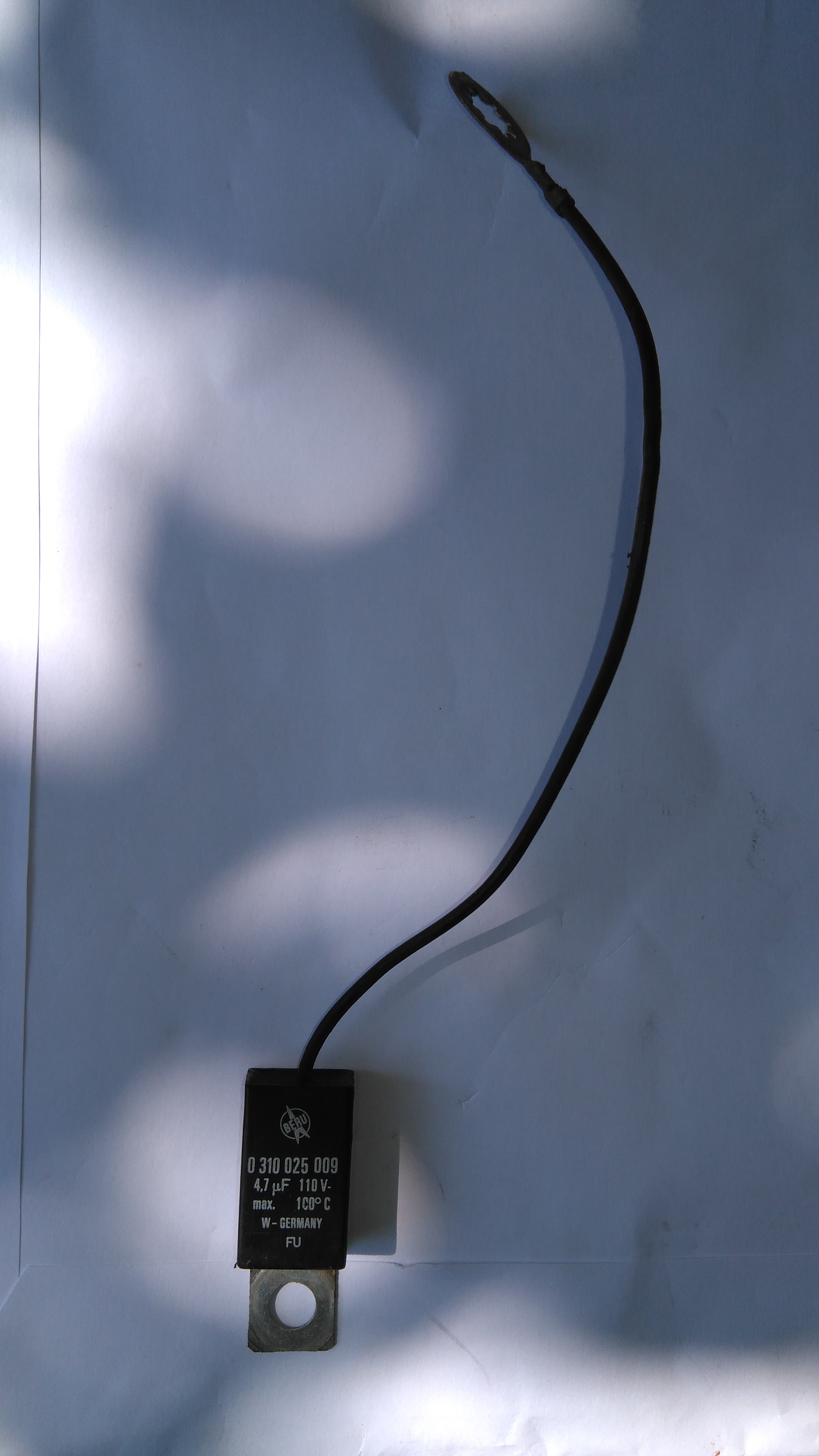

#12 aber bei mir sieht das so aus :
man sieht da den Anschluss eines dünnen Kabels am Getriebe......dieses geht zur Karrosserie und da ist dann so eon Käfer/Modul/Dingsda :
also kein dickes Masseband.... ist das Masseband bei meinem C16LZ Automatik wo anders ?
Man oh man, der dünne Anschluß am Getriebe ist ein "Entstörkondensator" für das Radio. Ein Masseband kaufen und falls das zu teuer ist, Auto verschrotten. Das Masseband am Getriebe festschrauben und das andere Ende an der Karosserie. Ein Link ist doch vorhanden wo es angeschraubt wird. -

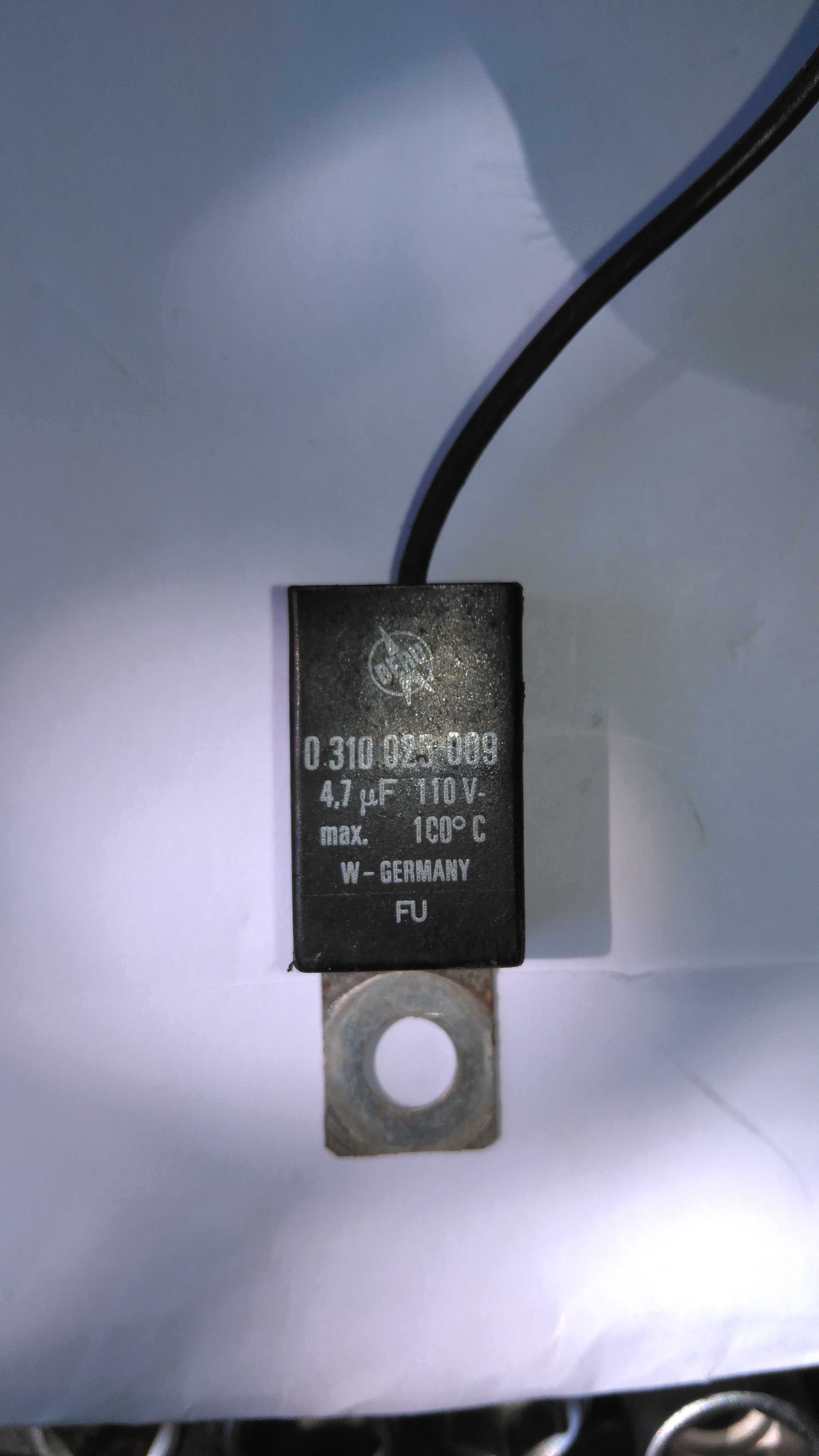

so sieht der " Käfer/Widerstand/dasDingsda " an der Karosserie aus....das dünne Kabel stellt irgendwie die Masseverbindung
zum Getriebe her....
