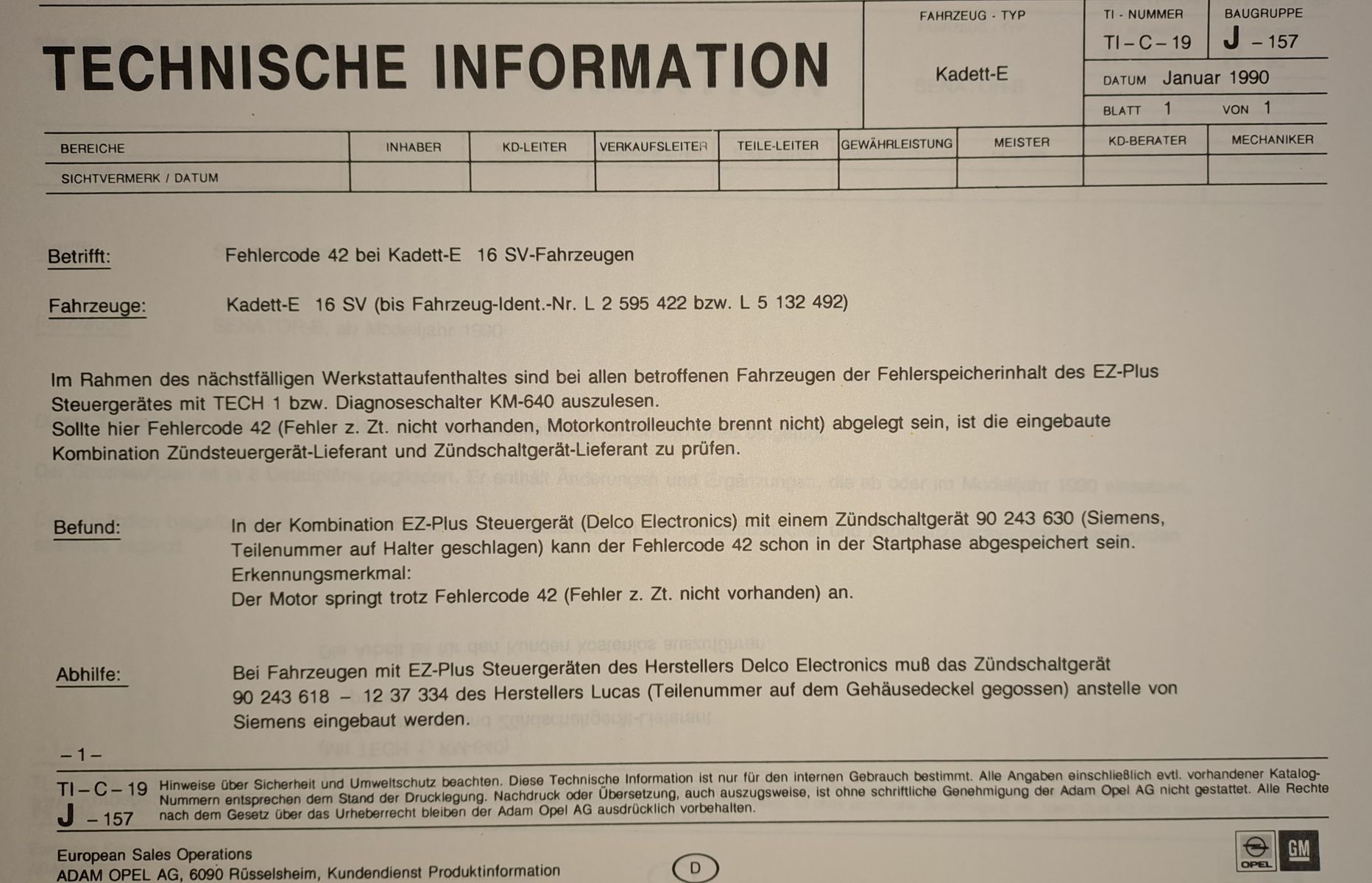

Hier für die später noch Suchenden, ein gestern in meinen Unterlagen gefundener Hinweis zum Fehlercode 42.
Das Problem hatte Opel seinerzeit auch identifiziert und dann an die Vertragswerkstätten damals mit folgenden Hinweis kommuniziert; der Fehlercode 42 wird anscheinend durch eine nicht geeignete Kombination aus Zündsteuergerät Delco und Zündschaltgerät Siemens verursacht.
#50 Hier für die später noch Suchenden, ein gestern in meinen Unterlagen gefundener Hinweis zum Fehlercode 42.
Für Besitzer von Fahrzeugen mit dem 16SV Motor
(Pierburg 2E3 Vergaser und 82 PS)
vielleicht noch interessant. -
