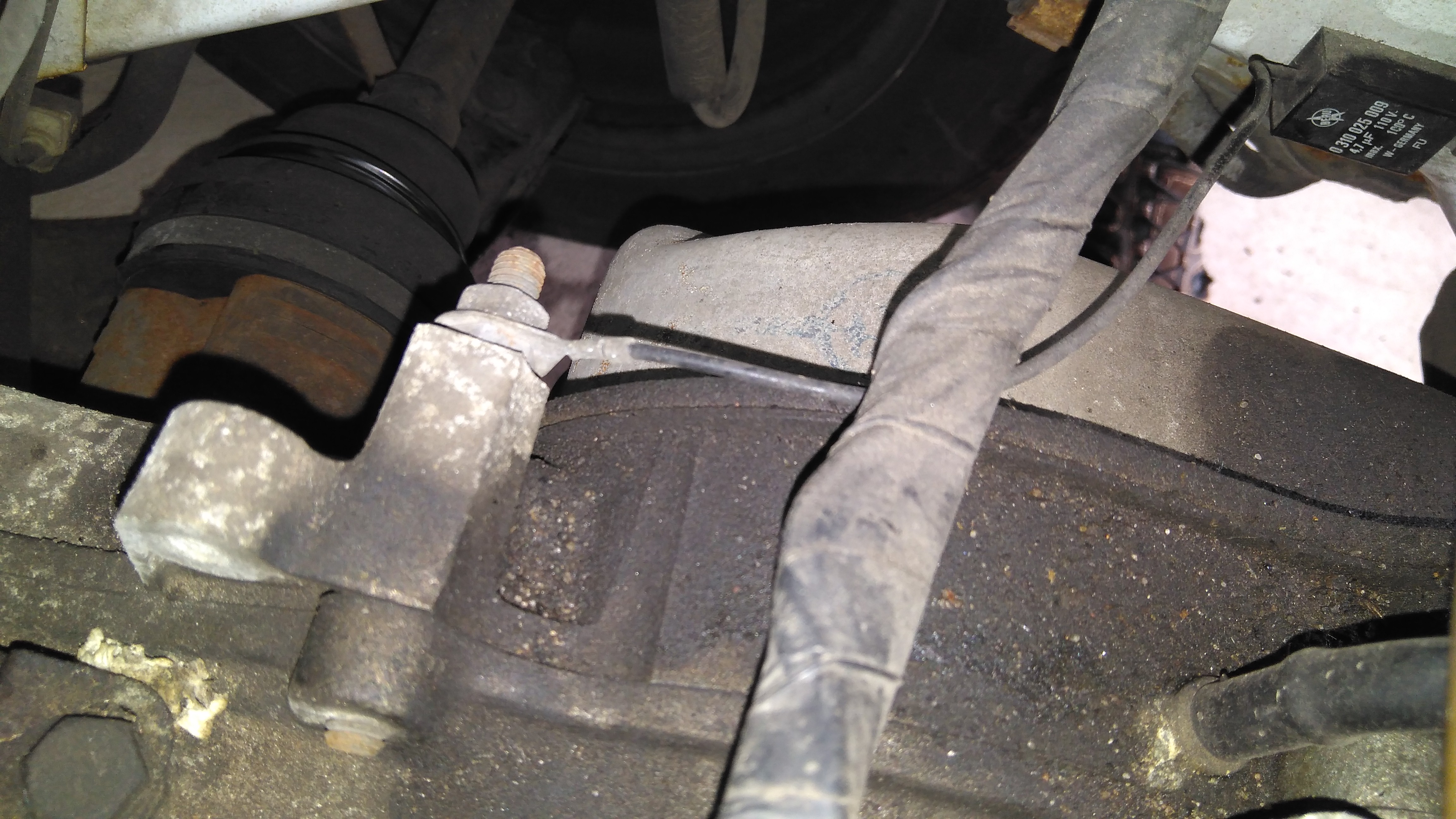

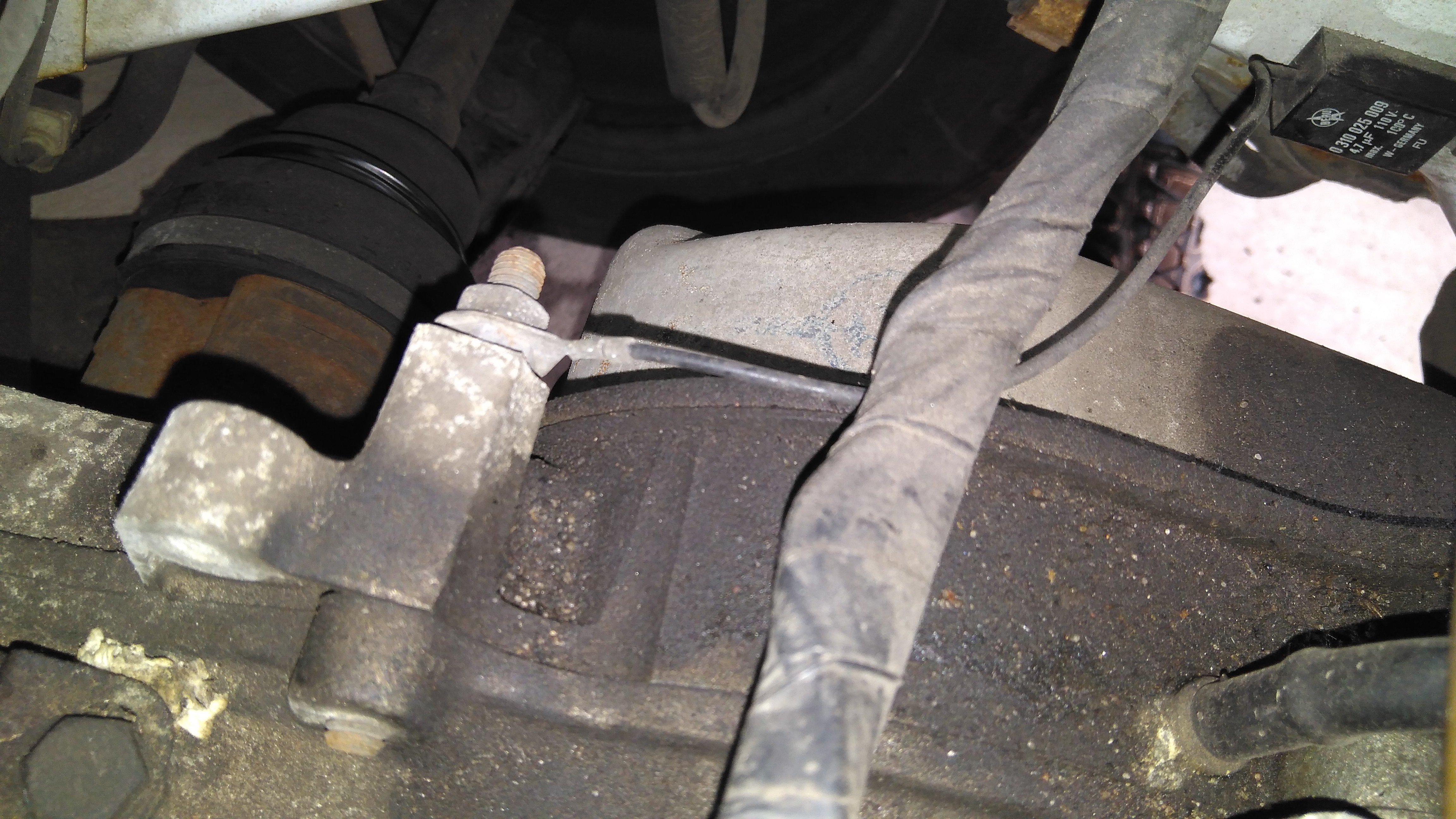

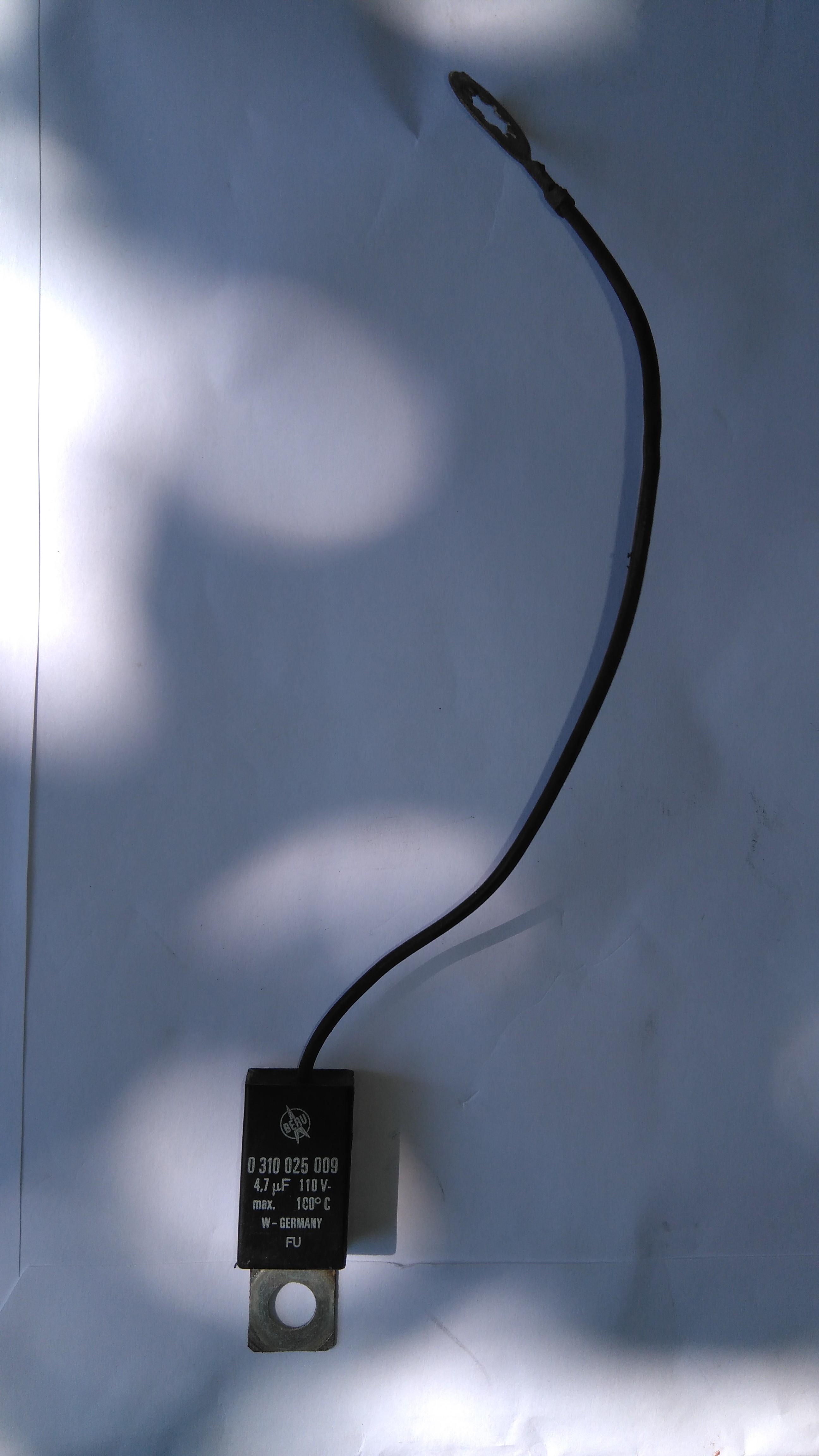

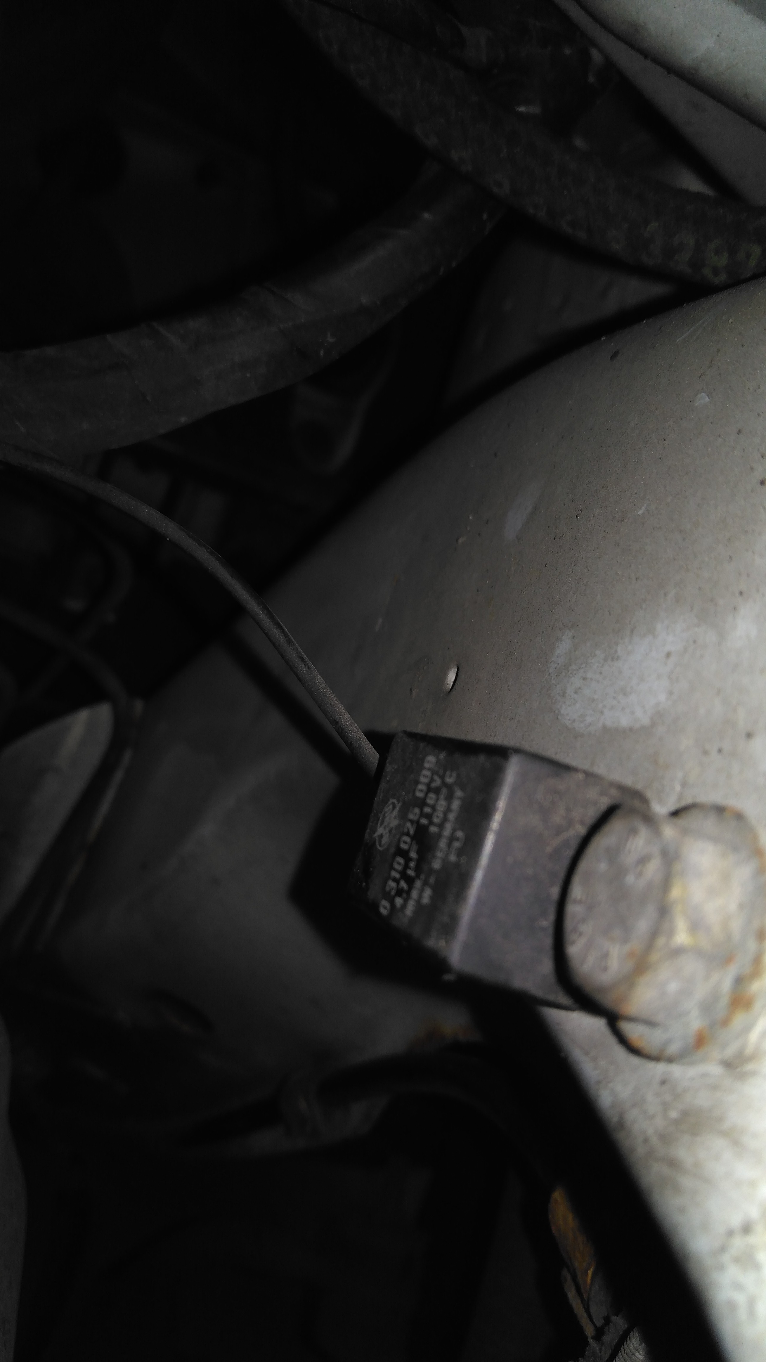

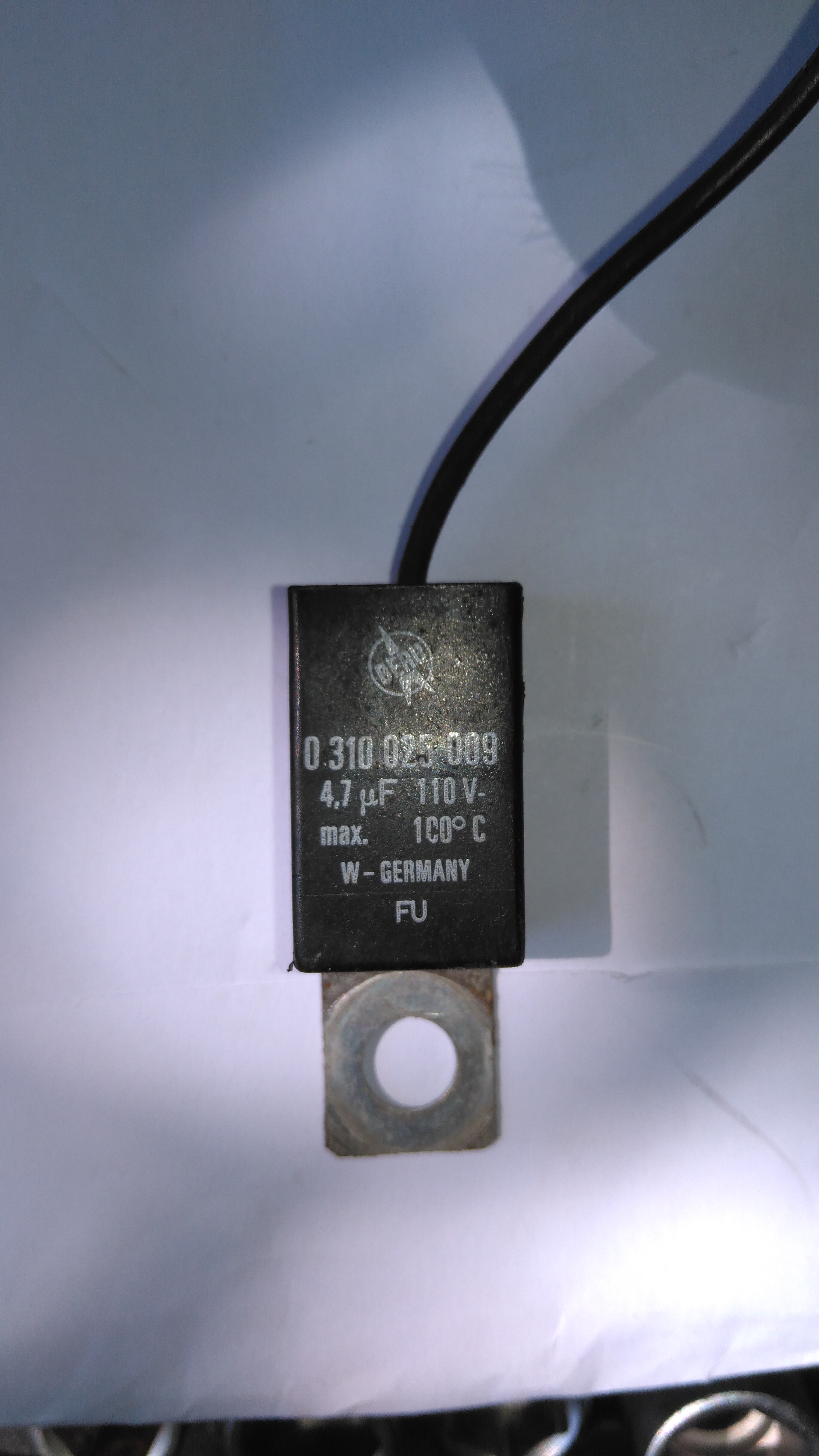

#32 Man oh man, der dünne Anschluß am Getriebe ist ein "Entstörkondensator" für das Radio. Ein Masseband kaufen und falls das zu teuer ist, Auto verschrotten. Das Masseband am Getriebe festschrauben und das andere Ende an der Karosserie. Ein Link ist doch vorhanden wo es angeschraubt wird.
Ach Du lieber Himmel...., habe das echt vollkommen verschwitzt.....ein Entstörkondensator statt masse Kabel....jau, au Backe...., da werde ich mir schleunigst ein Massekabel besorgen !!!

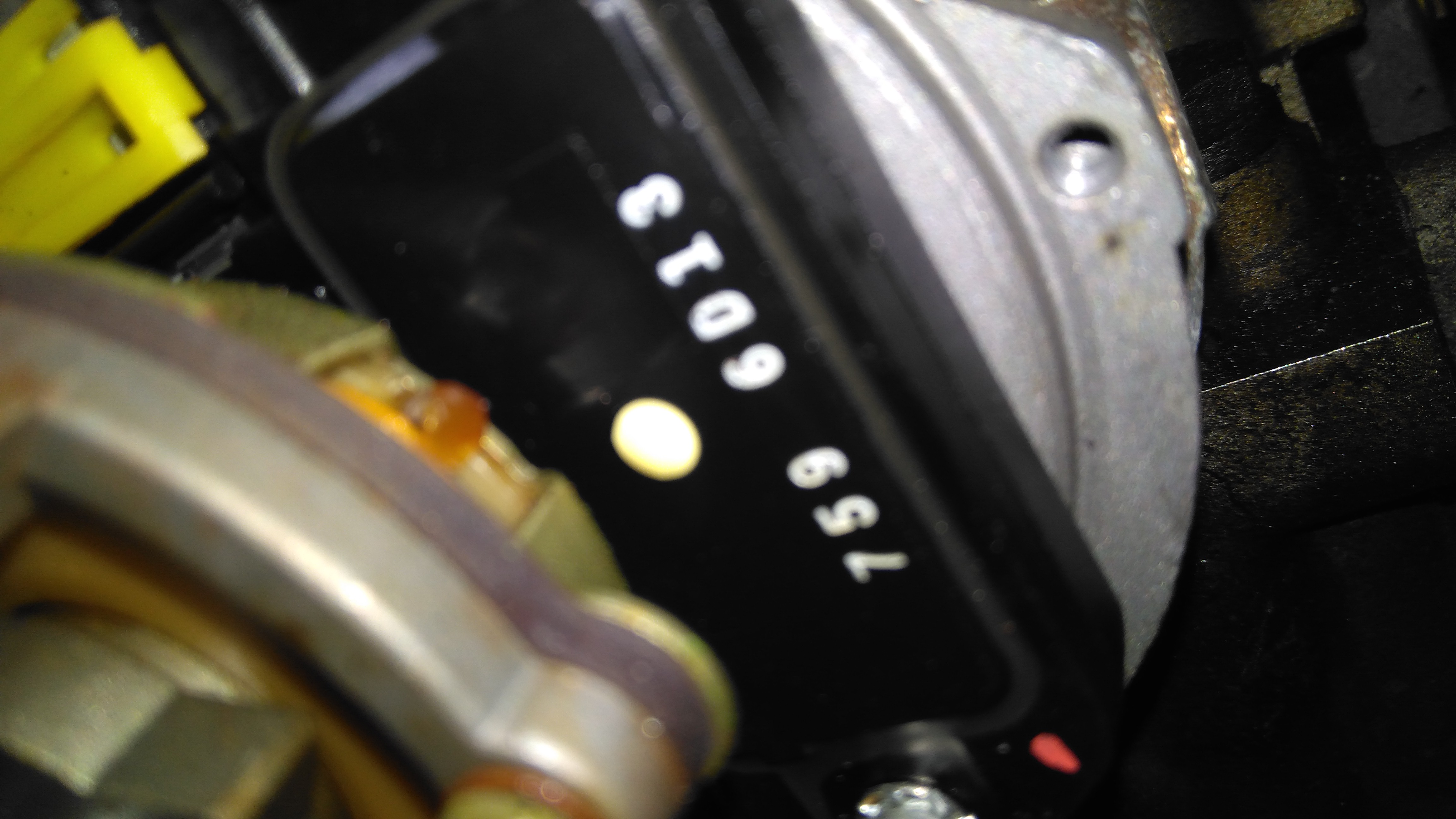

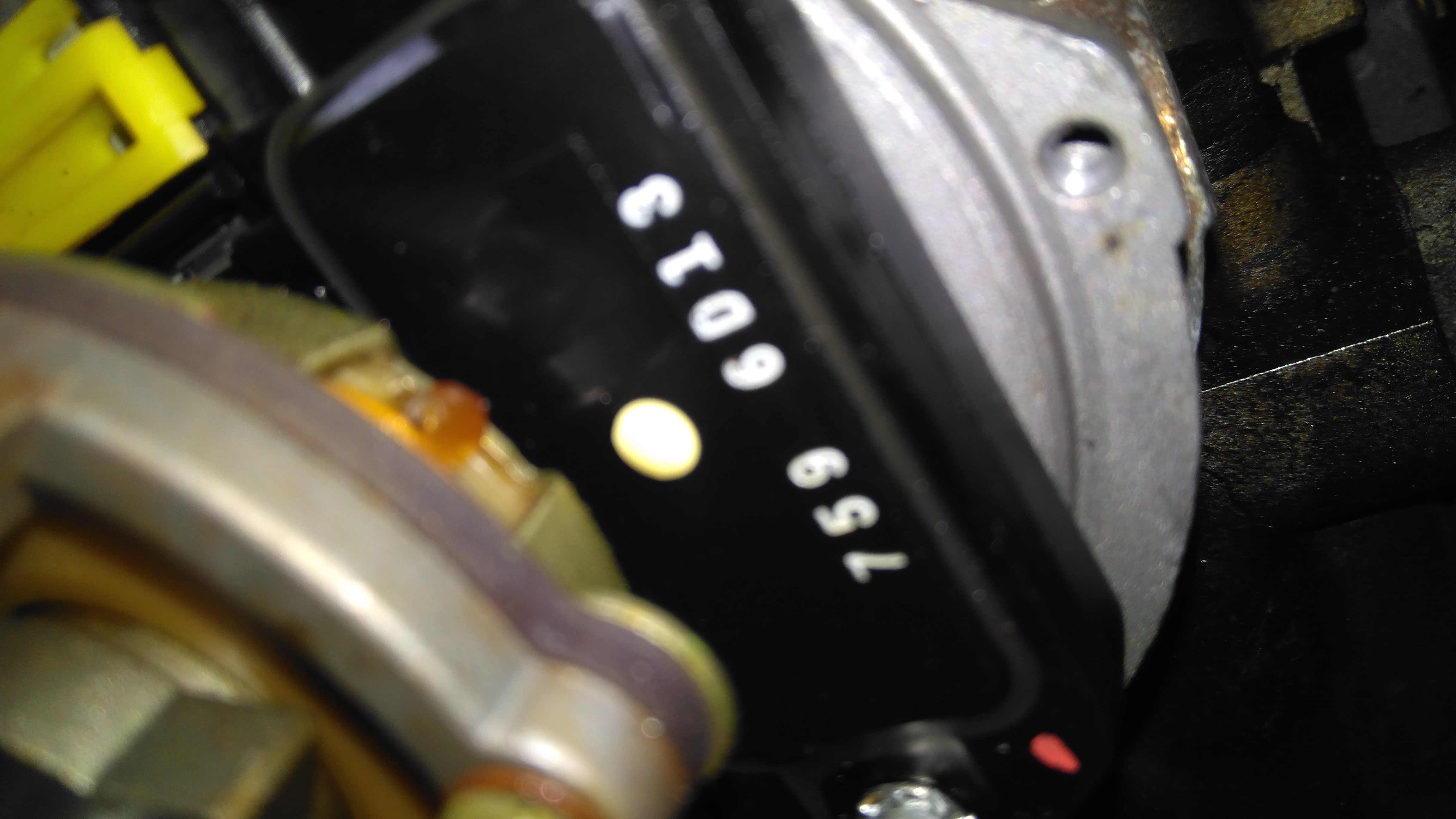

vielleicht muss ich das Zündmodul tauschen ? Ist ja ein Automatik....

Durchmessen kann ich aber nicht... vielleicht ist es das Zündmodul, was nicht zum Automatik passt....
