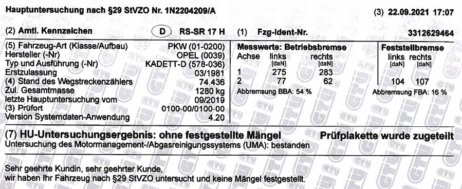

#62 Verwendet die GTÜ-Prüfstelle einen Plattenprüfstand? Weil die Bremswerte bei Dir vorne deutlich höher und hinten deutlich niedriger ausfallen wie bei mir auf dem Rollenprüfstand. Habe normal etwa 220 daN bis zum Blockieren und hinten max. 100 - 120 daN.

#63 Meine Prüfstelle verwendet einen Rollenprüfstand. Die Ergebnisse der Bremswerte kann man nicht unbedingt miteinander vergleichen, die Werte hängen von vielen verschiedenen Faktoren ab.
Zum Beispiel von Art, Alter und Wartungszustand des Bremssystems und seiner Komponenten; Delco Systeme haben andere Bremswerte wie ATE-Systeme, dies ist auch auf die unterschiedliche lastabhängige Bremssteuerung der Hinterachse zutreffend. Zudem hat Opel damals vieles miteinander kombiniert, in meinem Fall sind im Kadett Bremssättel von Delco mit einem Bremskraftverstärker von ATE verbaute.
Die Bremssättel auf meiner Vorderachse sind noch relativ neu und habe noch keine 1000 km abgespult, dagegen sind die Radbremszylinder auf der Hinterachse bereits 10 Jahre alt; die werde ich zum nächsten TÜV garantiert tauschen dürfen.
Ach ja und noch einen Unterschied gibt es, mein Kadett ist am 13. Januar 1981 vom Band gelaufen und hat somit auch als 13S noch die kleine Trommelbremse mit den nur 28 mm breite Bremsbacken; dass spiegelt sich natürlich auch bei den Bremswerten wieder.
Bei den nach den Werksferien 1982 gebauten Kadetten waren auch beim 13S bereits die verstärken Trommelbremsen mit 46 mm breiten Bremsbacken verbaut, diese haben natürlich ganz andere Bremswerte auf der Hinterachse wie die kleinen Trommeln.

#64 Welcher maximale Wert auf dem Prüfstand bei Annährern/Erreichen der Blockiergrenze erreicht wird/werden kann, hat aber mit den Dingen die Du aufzählst gar nichts zu tun. Entscheidend ist der Reibwert Rolle/Reifen und das Gewicht auf der jeweiligen Achse.
Ich hatte an einen Plattenprüfstand gedacht, weil bei diesem Verfahren durch die dynamische Erhöhung der Achslast vorne und Absenkung hinten die bei Dir hohen Werte v. und sehr niedrigen Werte h. zu erklären wären. Vielleicht hat der Prüfer auch nicht richtig gemessen, es sei denn, das Ergebnis war vor zwei Jahren ähnlich. Die Bremskraftverteilung erscheint mir sonst sehr ungünstig, was zu einem verlängerten Bremsweg führt.

#65 Welcher maximale Wert auf dem Prüfstand bei Annährern/Erreichen der Blockiergrenze erreicht wird/werden kann, hat aber mit den Dingen die Du aufzählst gar nichts zu tun. Entscheidend ist der Reibwert Rolle/Reifen und das Gewicht auf der jeweiligen Achse.
Fahre mal rückwärts auf einen Rollenprüfstand und achte mal was dann mit den Bremswerten gegenüber der Erstmessung passiert, Du wirst überrascht sein. Dann wirst Du über die Faktoren Reibwert Rolle/ Reifen und Achslast anders denken.
Die Bremsbelagflächen wie auch die Reibrichtung sind auch wichtige Faktoren.
Deine Vermutung ist definitiv falsch, obwohl Dein gedanklicher Ansatz richtig ist, Du hast nur einen Gedankenansatz außer Acht gelassen, die Funktion der lastabhängig wirkenden Bremse der Hinterachse. Schließlich werden laut Prüfprotokoll beim Einsatz der mechanisch wirkenden Handbremse entsprechend höhere Bremswerte erreicht.
Platzieren wir jetzt drei Personen auf der Rücksitzbank und beladen den Kofferraum, dann wird mein Bremsdruckregler dafür sorgen, dass sich die Bremswerte auf meiner Hinterachse auch im äquivalent erhöhen. Die Funktion meiner Bremsanlage ist so vollkommen korrekt, da die niedrigere Bremswirkung auf der Hinterachse bei unbeladenem Fahrzeug nur dem Spurhalteverhalten dient und dafür sorgt, dass das Heck beim Bremsen aufgrund der Verschiebung der negativ beschleunigtem Massen nicht ausbricht.
Und dass mein Prüfer nicht richtig messen würde, die Frage kannst Du Ihm gerne selbst stellen. Er ist ein langjähriger Prüfer, der seinen Job liebt, bereits knapp drei Jahrzehnte Erfahrung hat und mit modernster Technik arbeitet.
Anbei der Prüfbericht aus dem Jahre 2019 mit ebenfalls korrekten Messergebnissen.

#66 Fahre mal rückwärts auf einen Rollenprüfstand und achte mal was dann mit den Bremswerten gegenüber der Erstmessung passiert, Du wirst überrascht sein. Dann wirst Du über die Faktoren Reibwert Rolle/ Reifen und Achslast anders denken.
Selbst wenn ich mir eine Bremse vom Porsche Turbo einbauen würde, käme bei der Achslast und der Serienbereifung nichts anderes raus und die Räder kommen bei der selben Kraft an die Blockiergrenze. Nur wäre der erforderliche Pedaldruck sicherlich geringer.
Bremsdruckregler ist klar. Sind bei mir auch eingebaut und bei der HU sitzen auch keine Leute auf meiner Rückbank.
Aber auch unbeladen finde ich Deine Werte der Fußbremse für die Hinterachse sehr gering. Das Verhältnis der Bremskraftverteilung VA/HA ist für einen kurzen Bremsweg das A und O.
Zum Prüfer: Im Grunde genommen fehlen bei den Messungen immer die Werte für den Pedaldruck. Deswegen ist die Beurteilung am Ende subjektiv und nicht objektiv.
#67 Bremsdruckregler ist klar. Sind bei mir auch eingebaut und bei der HU sitzen auch keine Leute auf meiner Rückbank.
Die Bremswerte auf der Hinterachse meines Kadetten waren schon immer so niedrig, auch nachdem ich diese vor 10 Jahren komplett überholt hatte. Liegt wohl daran, dass der Kadett in meiner Ausstattungsvariante auf der Hinterachse nur ein Leergewicht von nicht mal 350 kg auf die Waage bringt.
Die Räder blockieren und alleine das ist ausschlaggebend.
Und an der subjektiven Beurteilung der Bremswerte wird sich auch auf absehbare Zeit bei den Prüfstellen nichts ändern, da die am Bremspedal aufgewandte Kraft nicht erfasst wird.
Mir sind jedenfalls keine anders lautenden Bestrebungen seitens der Prüforganisationen bekannt.
