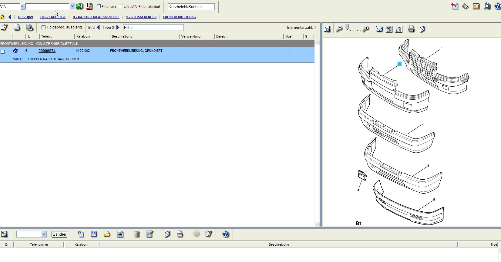

Nabend, vor ein paar Wochen ist eine junge Dame in unseren 84er Gai rein gefahren. Haube, Stossstange und Scheinwerfer sind hin. Jetzt is das ganze mit Gutachter und Versicherung geklärt aber die Stosstange ist von Opel nicht mehr lieferbar. Also muss ich eine gebrauchte anbauen. Laut Opel gibt es aber bis Fahrgest. und ab Fahrgest. Nummer. Wo ist der Unterschied zwischen den Stosstangen. Ich möcht ja eine dem Baujahr entsprechende verbauen, da der Kadett komplett original ist wie er 1984 vom Band lief.

#4 Alles anzeigenDer einzige „Unterschied“ ist, ob stossstange mit oder ohne nebler ist
Falsch!
Neue Stoßstangen haben nie einen Ausschnitt für die Nebler. Dieser muss bei Bedarf ausgeschnitten werden. -
#5 Ich glaube zwar nicht daran, aber kann es sein dass vielleicht eine Zeit lang die Leisten bei original Opel GSI Stoßfängern mit dabei waren?
Die Farbe der Leisten wurde ja mal geändert, darum könnte ich mir ursprünglich verschiedene Teilenummern erklären.
Bei ecat24 ist aber auch nur eine Teilenummer drin. -
#6 Alles anzeigenFalsch!Neue Stoßstangen haben nie einen Ausschnitt für die Nebler. Dieser muss bei Bedarf ausgeschnitten werden.
Du solltest ggf darauf achten wie ich was geschrieben habe
Deswegen hatte ich Unterschied in „“ gesetzt, da man sich diese hätte selber machen müssen -
#9 Die Leisten haben überhaupt nichts mit der eigentlichen Frontverkleidung zu tun, diesen sind absolut separat zu betrachten und passen in beiden Ausführungen an ein und die selbe Stoßstange.
Wie bereits gesagt, gab es beim GSI im Gegensatz zu den übrigen Kadett E Modellen über die gesamte Produktionszeit nur eine Ausführung der Stoßstangenverkleidung und bei Bestellung eines neuen Ersatzteiles waren die Aussparungen für die Nebler stets verschlossen.
