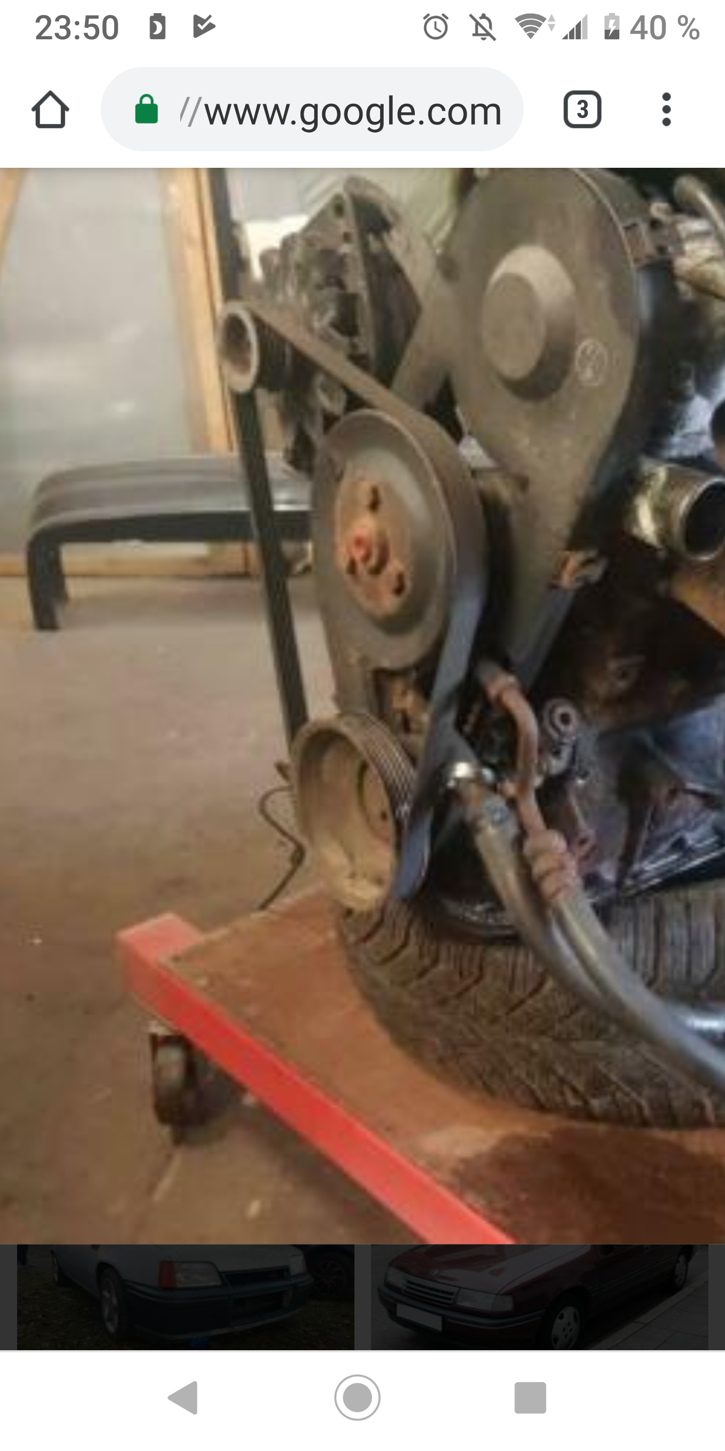

    Mein 16SH hat einen normalen Keilriemen, hatte einen fühen c16NZ, der hatte auch einen normalen Keilriemen. Aus einem 15TD Kadett habe ich eine Servolenkung liegen, die ebenfalls einen Keilriemen hatte.
    Opel Kadett das Auto
  • #14
    Der 16SH ist ein Family II Motor, das er den Keilriemen hat ist normal, hattest bei dem C16NZ die Pumpe auch zwischen dem Zahnriemen sitzen, wie die mit dem Flachriemen?

  • #18
    Ich weiß, dass der 16SH ein Big Block ist und der C16NZ ein Small Block. Aus der Zeit gibt es wenige Opel-Motoren, an denen ich noch nicht geschraubt habe. Mein C16NZ hatte den Keilriemen, die Servopumpe war von der Ausführung wie bei meinem 16SH. Leider gibt es ihn seit 14 Jahren nicht mehr.
  • #19
    Ich kenne die Family I Motoren auch nur mit Flachriemen in Verbindung mit Servo, auch die späteren Modelle die die Servopumpe neben dem Motorblock hatten.
