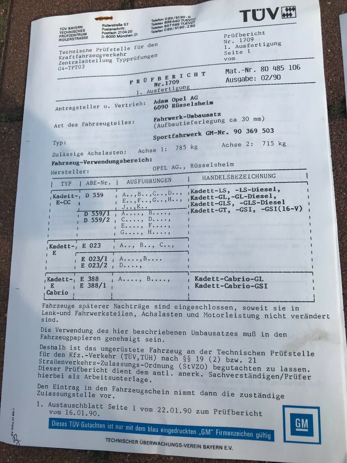

#26 Hi, also ich habe seit über zwei Jahren dieses Irmscher Fahrwerk in meinem C16NZ Cabrio drin
Opel Kadett E Irmscher Fahrwerk NEU 30mm CC Cabrio Stufenheck TOPHallo, NUN noch einige Fahrwerke ganz frisch eingetroffen. LETZTER PREIS --> 350€ + VERSAND (15€...,Opel Kadett E Irmscher Fahrwerk NEU 30mm CC Cabrio…www.kleinanzeigen.deMit den originalen Felgen und der originalen Reifengröße fährt sich das absolut traumhaft. Straff, kurvenstabil und trotzdem noch komfortabel.
Ist etwa 2,5 cm tiefer als das Serienfahrwerk. Das würde ich nicht wieder raus nehmen.
Ist übrigens H kompatibel!

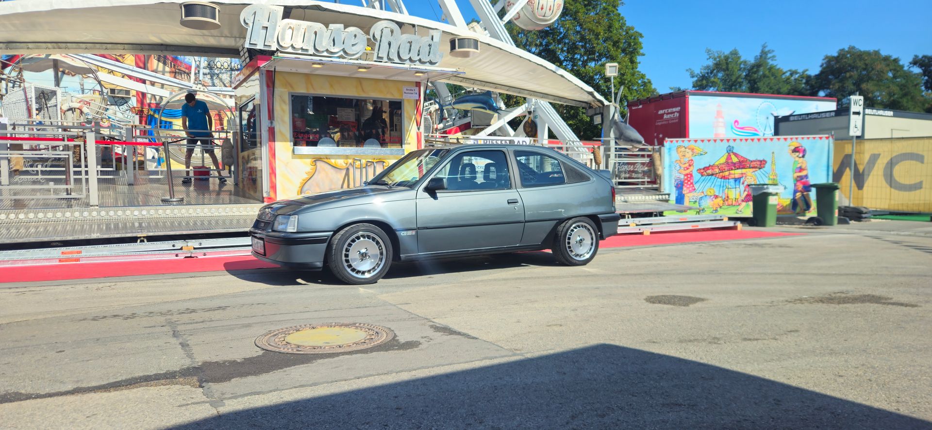

#30 Alles anzeigenHallo Alex,
magst du mal Fotos von deinem Kadett zeigen? Würd mich interessieren wie der mit den Federn so da steht. Könntest du auch gleich Abstand von Radmitte bis Kotflügel messen?
Sorry, bin hier nicht so aktiv 🙏🏻
