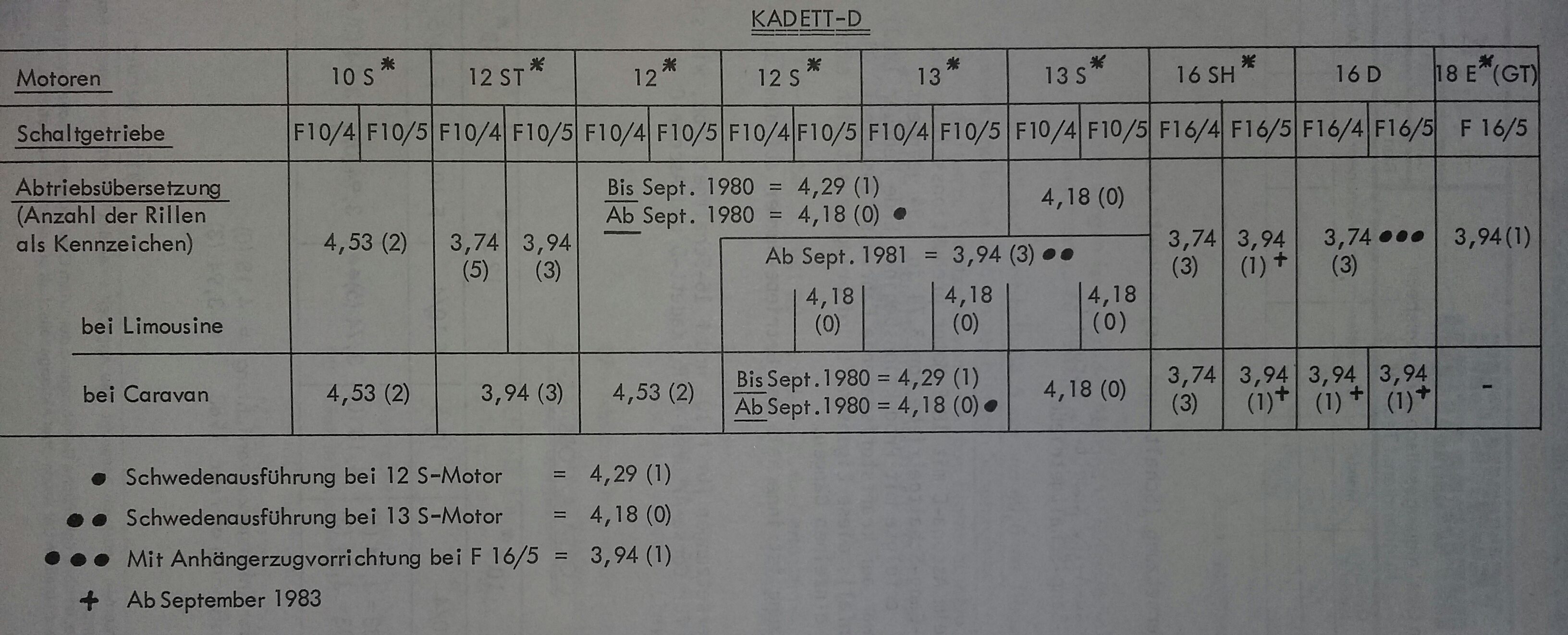

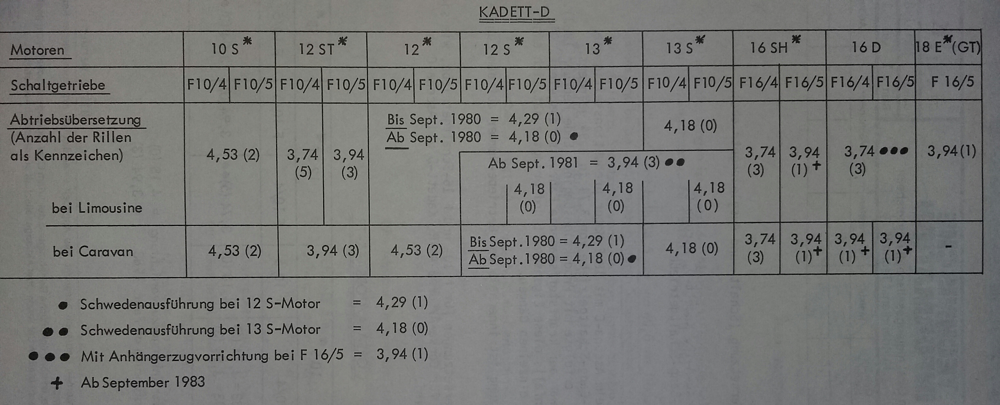

#12 Hallo,
W4 ist 18E mit 5-Gang Getriebe WR, W3 ist mit 5-Gang Getriebe CR
Grüße
Soviel mir bekannt ist waren die F16 Getriebe im GTE alle mit den WR Übersetzungen ausgestattet. Ich habe noch keinen originalen D mit CR 5-Gang Getriebe unter den Fingern gehabt.
Zum Diesel kann ich keine Anmerkungen abgeben, die waren bereits zu Lebzeiten nur ein Nischensegment. -

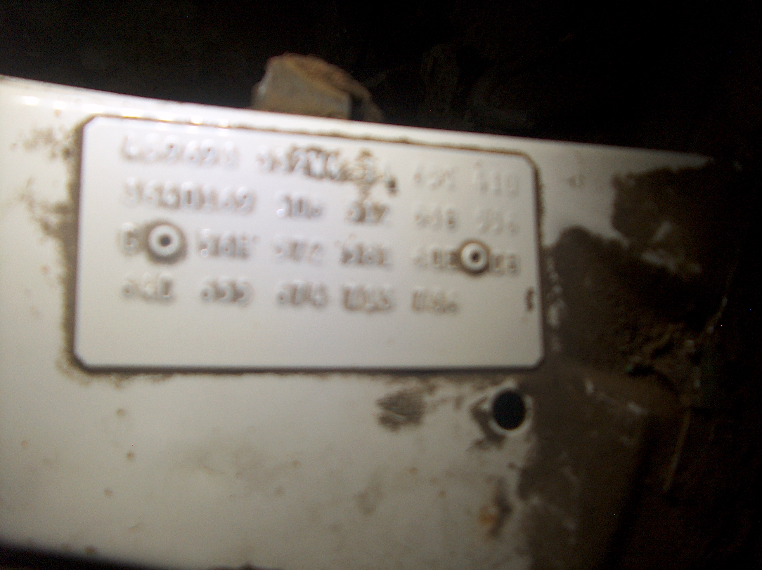

#14 Also wenn das W3 das CR Getriebe ist wären 3 von meinen GTE´s damit ausgestattet, alle 83 Erstzulassung. Dann ist das CR Getriebe wohl eher das Standartgetriebe.
Das WR Getriebe hatte ich bis jetzt nur in einem GTE. Ich hab leider keinen Fahrzeugbrief mehr, aber in der Fahrgestellnummer steht das E für 84. -
