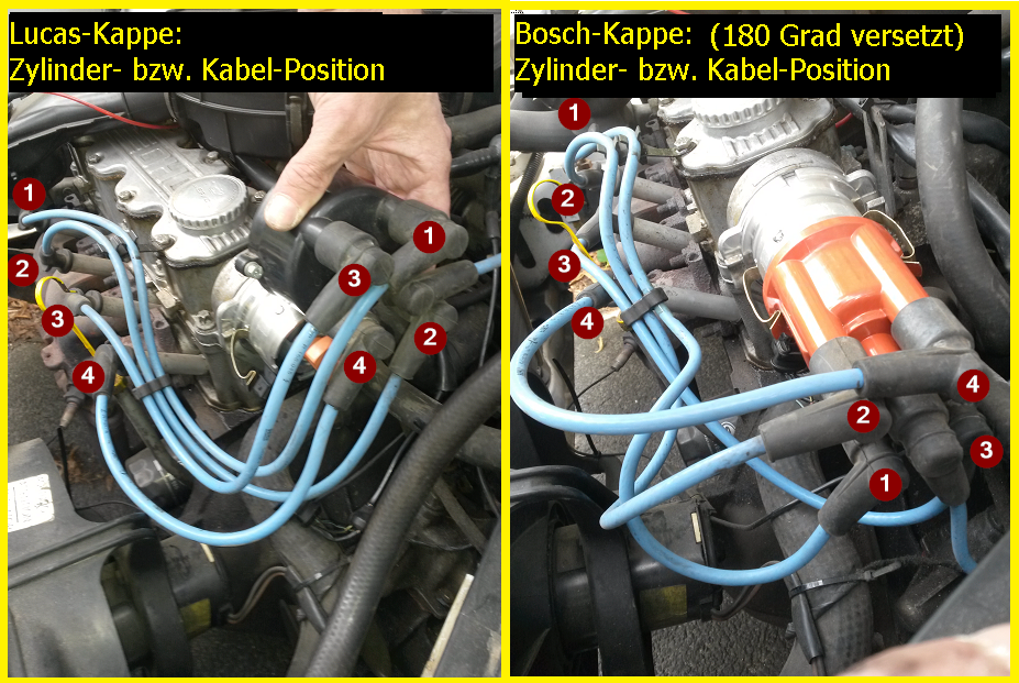

    So, gestern war es soweit.. o)
    Die Zündaussetzer wurden über die letzte Zeit immer mehr, bin gestern von der Autobahn abgefahren um eine Panne dort zu vermeiden. Am Lucas-Verteiler war nichts mehr "zu holen", manchmal hat scharf angucken das Problem noch kurzfristig behoben, aber er sprang jetzt auch nach 20 mal "gucken und wackeln" nicht mehr an.
    Also jetzt den auf Vorrat gekauften Bosch-Verteiler aus dem Kofferraum geholt und.. soweit kein Problem, aber:
    Die Position der Zündkabel ist anders beim Bosch-System:
    - Zylinder 1 ist 180 Grad weitergedreht
    - also "unten links" bei Bosch statt "oben rechts" bei Luca
    Bei der Bosch-Kappe kommt Zylinder 1 dort dran, wo der Geber bzw. der Stecker sitzt (eher "unten links"). Die Zündreihenfolge (1, 3, 4, 2) bzw. die Position der anderen Kabel dann natürlich wie nötig weiterverbinden, danach also Zylinder 3, 4 und 2 und GEGEN den Uhrzeigersinn (von außen auf die Anschlüsse der Kappe geguckt).
    Unten eine eine kleine Bild-Notiz dazu. Vielleicht taucht das Bild oder Thema in irgendeiner Suchmaschine auf, wenn der Nächste unterwegs von Lucas auf Bosch umbaut und so wie ich, notgedrungen erst alle Kabelpositionen durchprobiert, weil der Karren trotz dem neuem Verteiler so einfach dann doch nicht anspringen will. o)
    Frohes Wochenende! o)
    Gruß und Danke! o)
    PS:
    Die Zündkabel vom Lucas-System passen im Notfall (gerade so) auch auf die Bosch-Kappe.
    Das ist aber keine Dauerlösung. Ich hatte bereits im Vorfeld mal geprüft, ob die Kabel des Lucas-Systems notfalls auch auf die Bosch-Kappe gehen. Mein Ergebnis war: Ja, macht "bissl" Kontakt, "richtig" ist anders, aber im Notfall geht das vermutlich. Die Lucas-Kabel schnappen nicht ein auf die Kontakte in der Bosch-Kappe, der Kontakt ist ganz zart auf vielleicht 1mm "Länge" und die Kabel werden eher durch die Gummitülle gehalten.
    Ich habe aber deswegen keine extra Bosch-Zündkabel für den neuen Bosch-Verteiler im Auto mitgeschleppt - gestern wurde das dann bestätigt - ist weit weg von optimal, aber man kommt mit den Lucas-Kabeln an der Bosch-Kappe nach Hause.

    Ja, dass stimmt, die Zündkabel sind manchmal unterschiedlich auf der Verteilerseite.
    Die Position des 1. Zündkabels kannst du gut bei abgenommenes Verteilerkappe sehen. Den Kadett mit eingelegten Gang ziehen oder den Motor per Hand drehen, bis die Markierungen auf OT stehen. Die Position des Verteilerfingers zeigt dir dann, wo das erste Zündkabel gesteckt wird.
    Ok, danke! Guter Hinweis mit dem OT. Den OT auf Zylinder 1 kann ich an der Kerbe in der Riemenscheibe und der Markierung in der Zahnriemen-Verkleidung erkennen, oder?
    Ich hätte ja zu 99% vermutet, dass die Positionen der Kabel an der Verteilerkappe identisch sind, aber warum sollte man die auch identisch machen, das wäre wieder viel zu einfach.. o)
    Suche (stand 12/2014):
    +++ Kadett-E Caravan Himmel
    Das ist ganz einfach erklärt, zwei unterschiedliche Hersteller haben vollkommen unabhängig, aneinander vorbei, ein und das selbe Bauteilkonzept auf unterschiedlichen Wegen konstruiert, und in diesen Entwicklungsphasen haben sie jeweils die Position des Verteilerläufers auf der Verteilerwelle voneinander abweichend platziert.
    Diese abweichende Position des Verteilerläufers erfordert dann selbstredend auch die entsprechenden Positionen der Zündleitungsabgänge. Die Innereien sind bei den beiden Zündverteilern in den Verteilergehäusen halt nur 180° winkelversetzt untergebracht.
    So wie es DreamOpel bereits beschrieben hat, stellt man Zylinder 1 auf OT, dann erkennt man auch an welcher Position der Verteilerläufer an der Verteilerkappe den Abgang der Zündleitung für Zylinder 1 erwartet. Die Zündreihenfolge wie auch die Funktionsweise bleiben davon vollkommen unberührt.
    Opel hat sich der Zündsysteme beider Hersteller bedient und so über die Zuliefererkonkurrenz die Preisverhandlungen zu seinen Gunsten beeinflusst.
