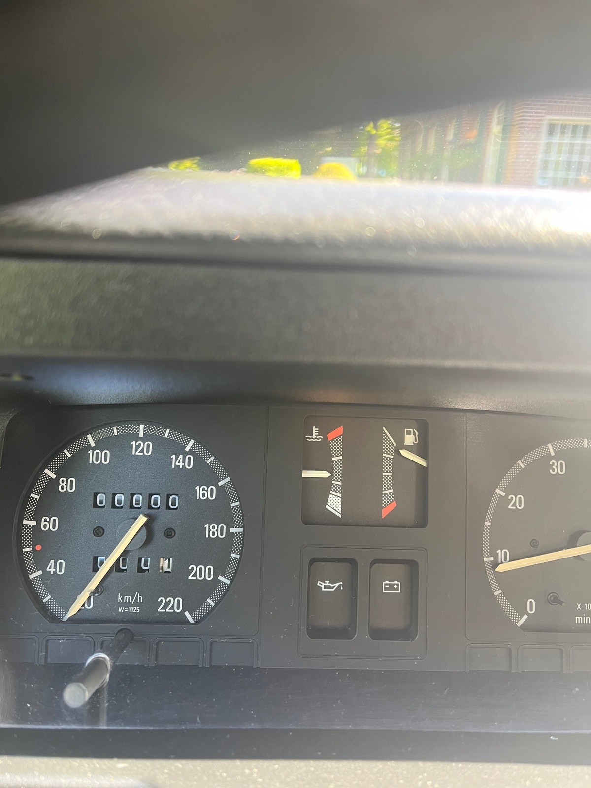

Opel hat auch nicht damit gerechnet, dass so manche Kadett-Karosserie mehr als 100.000 km schafft. Daher wurden die Gesamtkilometer nur fünfstellig bei den analogen Tachos angezeigt. Dies hat sich beim Astra F geändert, aber dieses Modell wurde auch nicht älter. Der Rostanteil war sogar größer.
Ich sehe es positiv, so hat der Kadett von jetzt auf gleich wieder mehr Wert.
#23 DreamOpel: Du hast den schönen Tacho vom 86er Modell, ohne Kästchen! 😱
