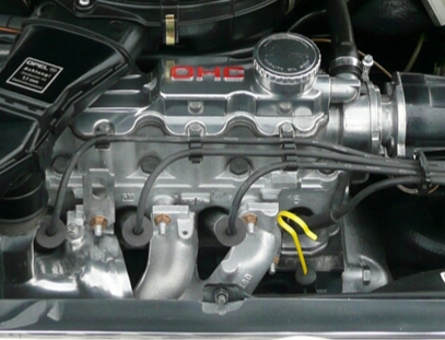

    So weit ich weiß, sind Lacke bis ca. 1200 °C sogenannte Einbrennlacke, die erst nach hoher Erwärmung die richtige Aushärtung und anschließend abriebfest sind. Diese eignen sich gut für Krümmer und Auspuffrohre.
    Der Lack auf dem Krümmer sitzt schon über 15 Jahre und hält auch bei zügiger Fahrt auf der Autobahn.
    Ein Bremssattellack hält bis 300 °C und reicht vollkommen aus.

    Ich habe noch aus der Dose in Matt schwarz:
    Renovo Sprühlack Hitzefest
    - schnell trocknend
    - für zu.B. Motorteile, Auspuffanlagen, Ofenrohre
    - bis zu +500°C hitzebeständig
    - widerstandsfähig & Höhe Oberflächenhärte
    Damit habe ich im September meinen Ventildeckel lackiert, bis jetzt hält es.
    Allerdings ndenke ich, dass dieser aufgrund der "hohen Oberflächenhärte" für den Bremssattel nicht ganz so gut geeignet ist.
    Härtet laut Angabe auch erst ab einer Temperatur von 250°C richtig aus
