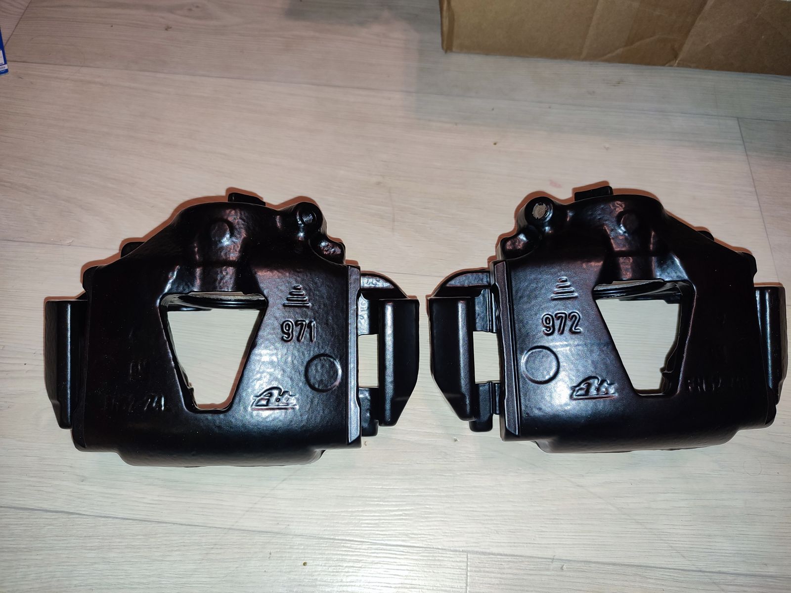

    Nach knapp zwei Monaten Ruhe, kann ich gutes Berichten.
    Die Bremssättel benötigen nur noch die letzten Feinarbeiten und sind dann bereit um verbaut zu werden.
    Vielen herzlichen Dank Strahli dafür, dass die Sättel jetzt pulverbeschichtet sind und demnach höchstwahrscheinlich länger halten als die Karosserie.
    Eine weitere Neuerung ist der geplante Einbau von elektrisch verstellbaren Außenspiegeln, welche dann zusammen mit einem blauen Teppich einziehen dürfen.
    Ansonsten darf der Kadett in etwa 8 Wochen richtig "arbeiten" denn irgendwann kommt die Zeit, wo man das Nest verlässt und ein eigenes bezieht.
    Was gibt's sonst zu sagen? Das Auto läuft und läuft und läuft... unkaputtbare und solide Technik
