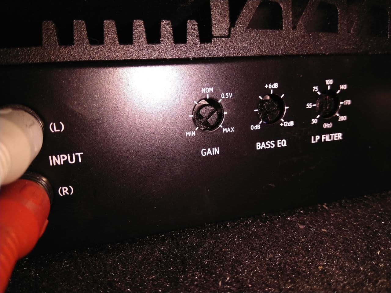

    Nun zu den Radio / Monoblock Einstellungen. Radio: Subwoofer +4; Bass -3; Treble +4; Bal --; Fader R4; Defeat off. Monoblock siehe Bild im Anhang
    Habe das auch mal etwas aufgedreht und versucht Spannungseinbrüche in Zahlen zu messen, allerdings ist das Messgerät anscheinend zu langsam.
    Zu dem Kondensator würde ich je nach Kosten richtung 1.5 Farad tendieren. Den muss ich ja dann einfach nur in die Plusleitung vor den Monoblock setzen, oder?
