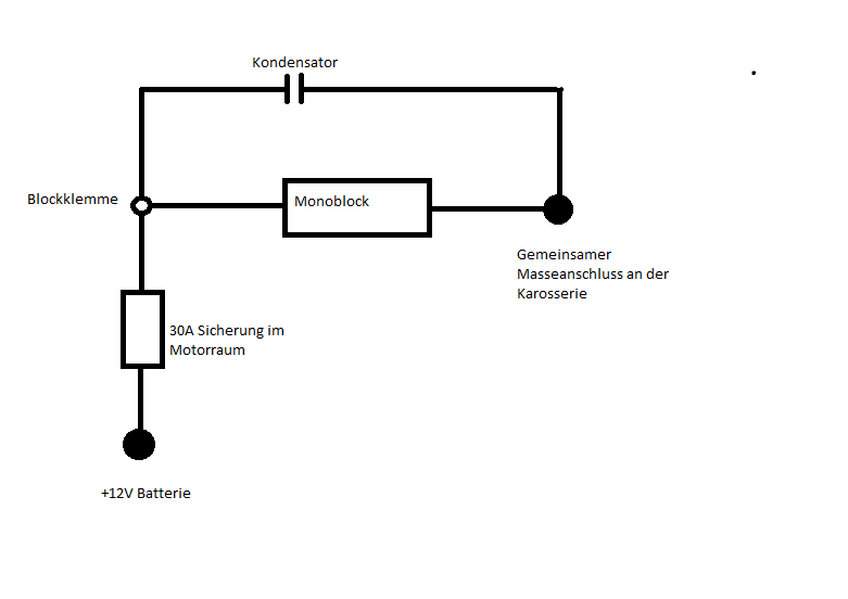

    Der Kondensator wird parallel angeschlossen !
    Ich hatte in meinem Omega B 50qmm bis in den Kofferraum gelegt und bin da auf eine Blockklemme gegangen.
    Kondensator (2 Farad) und Verstärker (Genesis 1,2 KW) haben jeweils eine Leitung von 25qmm bekommen !
    War im Motorraum mit 80A Abgesichert - Lichtmaschine lief *nur* mit 75A

    Es klingt so, als ob das mit dem Kondensator dann doch keine so gute Idee ist..

    Ich würde jedem empfehlen bei Anlagen mit mehr als 500W RMS einen Kondensator zu verwenden - wenn es auch nur 0,5 oder 1 Farad ist, es hilft !!
    Von meiner Blockklemme aus 25qmm an Verstärker und Kondensator - es war nur DIE EINE Hauptleitung bis in den Kofferraum !

    Also gut, ich habe mal einen Nicht DIN gerechten Schaltplan erstellt, in der Annahme, dass der so richtig ist. Kann ich für alles das 16mm² verwenden?

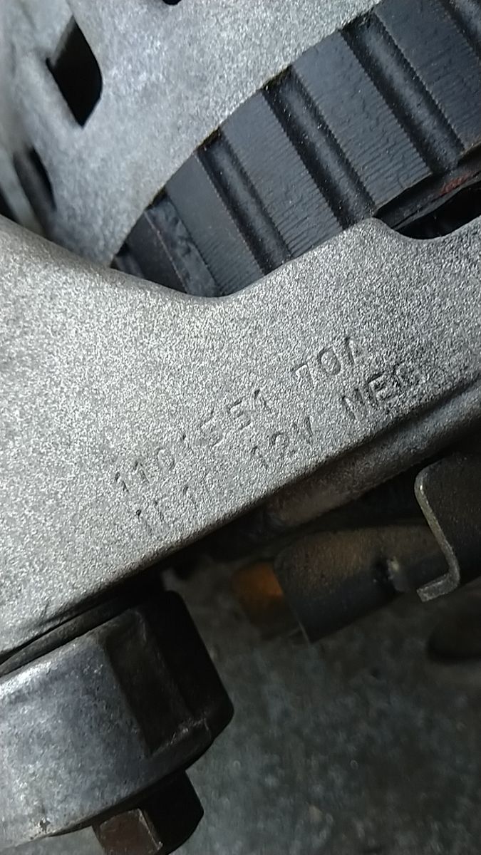

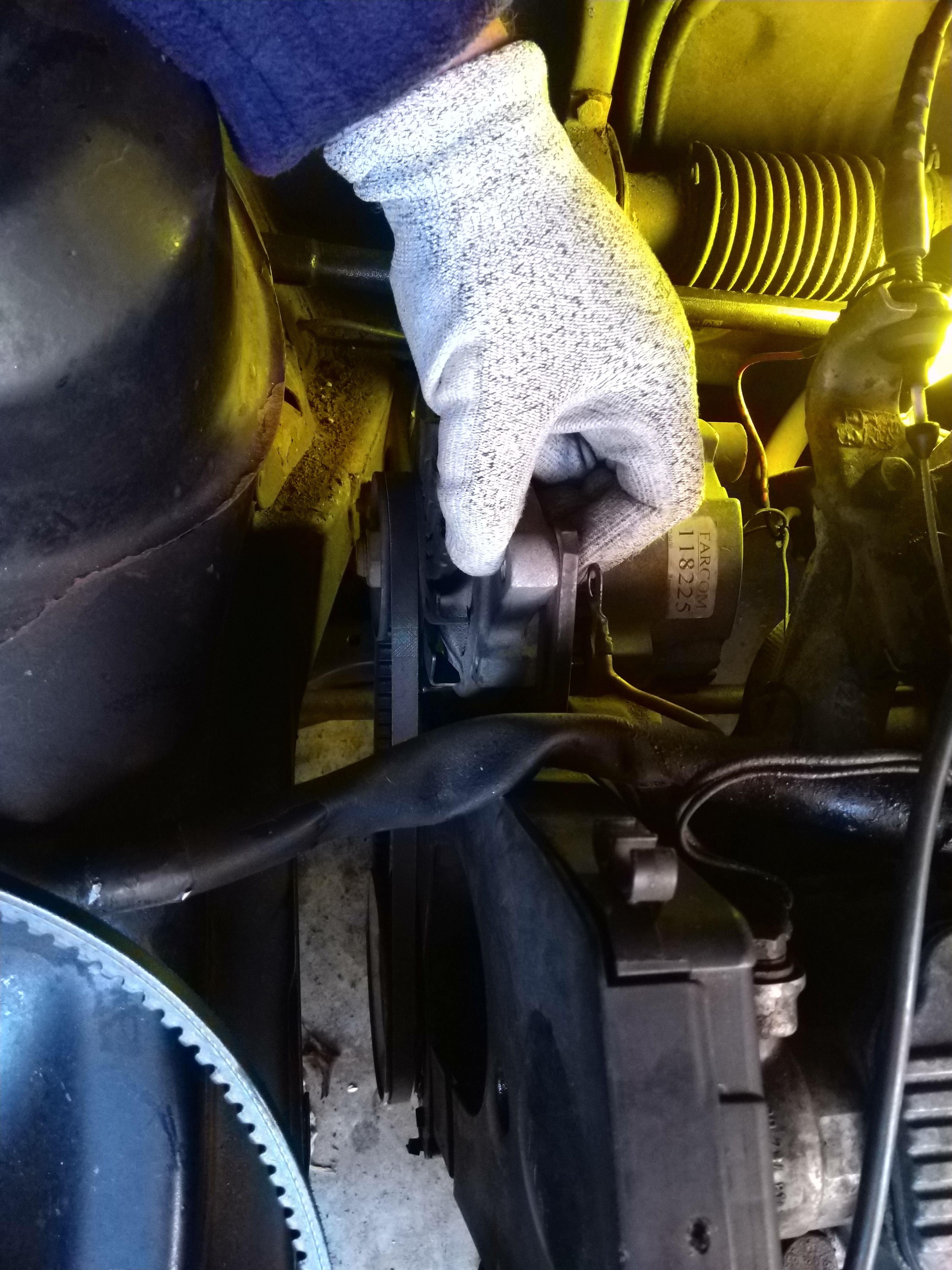

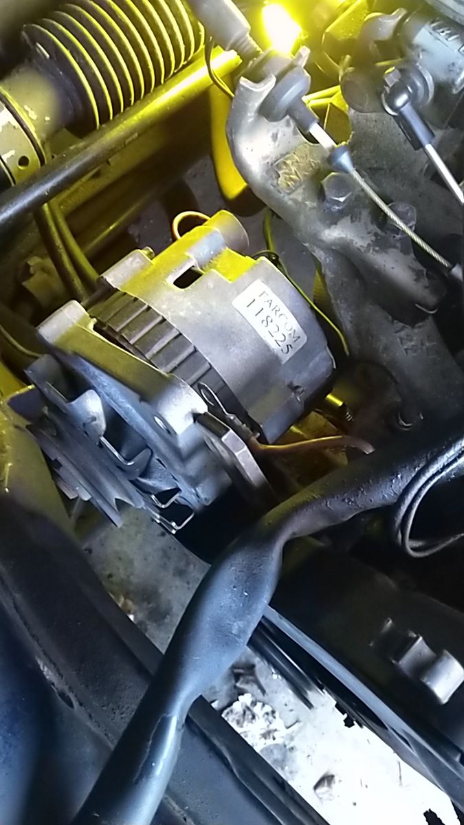

    Ich hab heute mal versucht, die Lichtmaschine umzubauen, da ich ja noch eine 70A Delco Remy Lichtmaschine mit Halter angeblich vom C20NE hier liegen habe. Dadurch, dass es schnell Dunkel und Kalt wurde, sind die Fotos.. Naja wenn ich was dabei schreibe, weiß man was gemeint ist.
    Also zu erst versucht mit C20NE Halter einzubauen. Siehe da, mit fehlt knapp 10mm an der oberen Halterung, ich nenne ihn einfach Mal den Spanner.
    Also die Halterung der Bosch Lichtmaschine an die Delco geschraubt und wieder rein. Und tatsächlich sah,das gar nicht schlecht aus.. nur der Riemen ist jetzt zu lang, bzw der Spanner zu kurz. Aktuell ist ein 875mm langer Riemen verbaut, soll ich einfach Mal einen 850mm langen besorgen und es nochmal versuchen?
    Im Endeffekt habe ich wieder alles auf den Ursprungszustand zurück gebaut, muss ja wieder funktionieren
