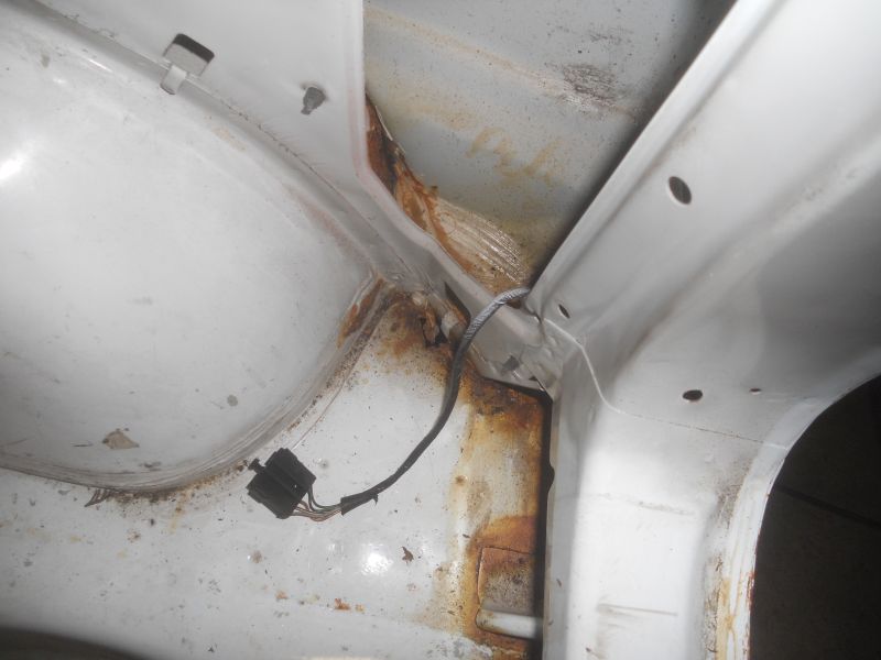

    Also ich kenne Leute die beim TÜV durch kommen wo etwas mehr Rost haben.
    Sobald aber Löcher an tragenden Teilen vorhanden sind wird das bemängelt.
    Ich hatte damals vor der Restauration bei meinem blauen schon gesagt bekommen das die nächste HU nicht mehr klappt da am Unterboden schon einiges war an Rost. Das er breiter wurde war zwar nicht geplant aber wenn es keine Seitenwände mehr gibt .......

    Naja einige sachen werden gern durchgewunken bei anderen wird ein drama gemacht. Fakt ist, durchgerostet ist durchgerostet da kann das loch ein cm oder auch 10cm haben.Es ist nicht bei den haaren herbeigezogen. Und wenn ich mir deine bilder aus der Vergangenheit anschauen dann hat er viel patina. Hier Patina und da patina, hier nen loch und da nen loch.Hier nen zurecht gemurkstern Auspuffhalter und hier was und da was.
    Also das was wir auf den Bildern sehen, sieht der tüvler im großen und ganzen und muss wohl oder übel die Notbremse ziehen. Man kann vieles entrosten und wieder frisch machen ohne gleich in die Werkstatt zu müssen., Das sieht auch der TÜV das man sich Mühe gibt und das fahrzeug erhalten möchte.Aber Prioritäten stehen bei dir eher wo anders. (Nicht böse gemeint)
    Laß das vernünftig schweißen und versiegeln. Mach alles andere nach und nach dann hast du in zwei fahren auch ruhe bei der nächsten Prüfung.

    Du bist kein Ingenieur! Und du weißt auch nicht, wie weit die Schäden gehen auf der anderen Seite, die du nicht einsehen kannst!?
    Du hast in eine Ruine bisher nur an Karosseriearbeiten 3500€ gesteckt, ohne vorher die Sinnhaftigkeit zu überprüfen und abzuwägen, ob in nächster Zeit weitere Mängel zu erwarten sind... obwohl die bekannten Rostschäden ein großer Deut darauf hin gewesen wären.
    Summa summarum...lass die Scheiße schweißen, wo du schon so viel investiert hast. Auf die paar Mücken kommt es jetzt auch nicht mehr an.
    Und letztendlich ist es nicht das "böse System" schuld, sondern allein deine Unwissenheit und fehlende Erfahrung.

    Ein kleines Vergleichsbeispiel. Der massive Rostschaden (die Ecke konnte man mit der bloßen Hand 1,5cm nach unten drücken). Der Besitzer des Corsa A meinte 1,5 Jahre davor zu mir, das von unten zu sehende 5mm Loch schmiert er zu, das hält noch ewig. 1,5 Jahre später sah er dann so aus und ich habe ihn um 50,- zum Schlachten geholt (er war rundherum dann so beisammen). Merke: Was du siehst ist nur die Spitze des Eisberges. Auch ich musste in jungen Jahren Lehrgeld bezahlen, wie wahrscheinlich 90% hier. Ich bin auch der Letzte, der sich nicht freut, wenn ein Junger einen Kadett am leben erhält. Wärst du in der Nähe, würde ich sagen nimm deinen Kadett, komm zu mir und richte die Sachen mit meinem Werkzeug unter meiner Anleitung. Alleine schon, damit du siehst, wie groß der Schaden wirklich ist und weil ich gerne Einsteigern helfe, wenn sie lernen wollen ihr Auto selbst zu reparieren. Wenn du jetzt schon 3500,- versenkt hast, die du nie wieder siehst, wird es Zeit für einS chweißgerät und jemand, der die zeigt, wie man ordentliche Reparaturen macht. Was mich schockiert: Jemand hat deine Radläufe geschweißt, dich nicht auf die restlichen Schäden, die sicher erkennbar waren, hingewiesen und dir nichtmal gesagt, dass du die geschweißten Stellen mit Hohlraumschutz behandeln solltest. Das spricht nicht gerade für die Werkstatt. Da kann dann der TÜV nichts dafür.

    Zieh es durch für den TÜV, fahre ihn weiter und in 2 Jahren kannst du ja sehen was bis dahin passiert ist oder wie der Zustand ist. Jetzt weißt du aber was zu machen ist zum bestehen der HU.
    Durch Flicken geht es zwar aber irgendwann kommt der größere Rostfrass zum Vorschein.
