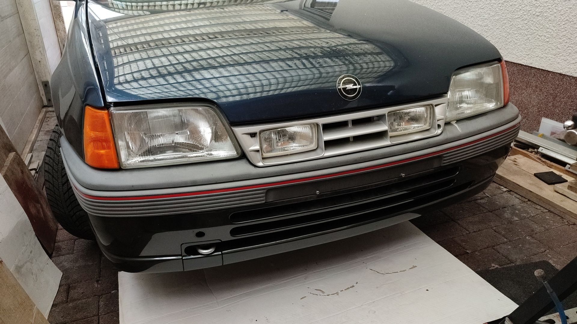

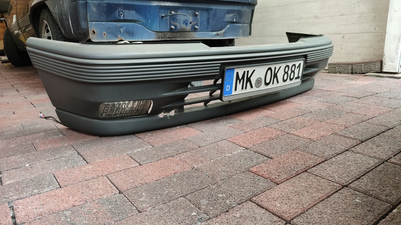

    Hatte heute wieder etwas bastelspaß. Ich finde das macht optisch schon einiges her. Morgen muss ich mich noch um die Steckdose der Anhängerkupplung kümmern. Vermutlich werde ich diese von der Platte absägen und hinter der Stoßstange verstauen, da die Schrauben und Muttern unlösbar vergammelt sind. Nebelscheinwerfer vorne kommen, sobald ich die Rahmen dafür habe und mir davon dann eventuell einen Satz als Ersatz nachfertigen lasse.
    Auf jeden Fall sollte der Endschalldämpfer noch etwa 1cm tiefer, der berührt nämlich jetzt die Stoßstange. Ich weiß nur noch nicht wie...
    Werde wohl erstmal etwas temperaturbeständiges als Polster dazwischen klemmen

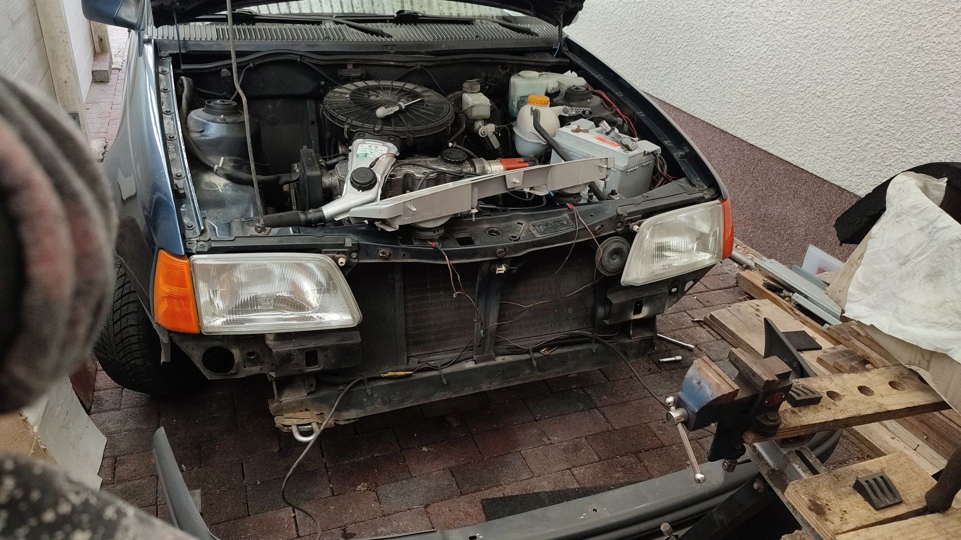

    Die Kühlertraverse sieht schon seit 3 Jahren so aus. War schon zwei Mal mit Drahtbürste, Rostumwandler, Fett etc. dran. Die muss irgendwann Mal komplett neu. Die scheint sich krumm zu sein, weil die Stoßstange rechts total schlecht passt und es ein Akt ist diese richtig fest zu machen.
    An der Seite war die Kühlertraverse durchgerostet, da wurde nur was für den TÜV drüber gegurkt

    Auf Seite 1 dieses Threads sieht man den Ursprungszustand davon..
