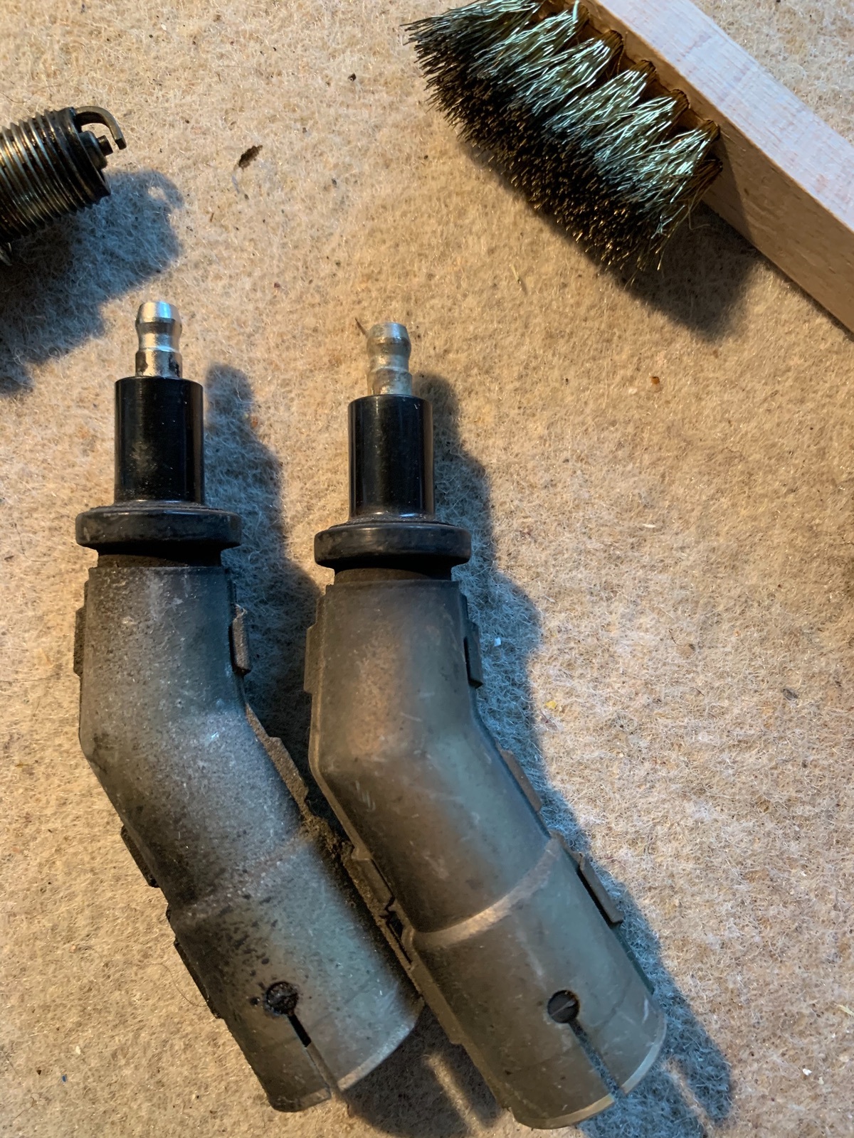

Zündkerzenstecker 1.3S

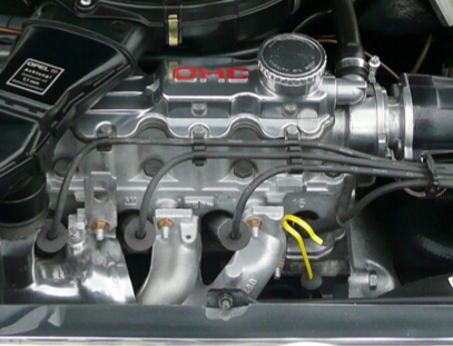

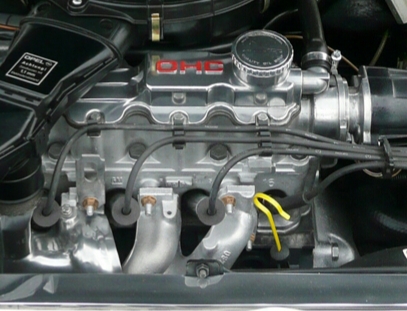

#6 Hallo Björn,
da mach Dir mal keine Sorgen, dass ist so richtig.
Die ersten 3 abgewinkelten Stecker sind als Hitzeschutz gedacht, da diese zwischen dem Krümmer sitzen. Das vierte Zündkabel bekommt nicht so viel Hitze von dem Krümmer ab.
Ist bei meinem Kadett E GT 16i ebenfalls so. Hier sind die originalen Zündkabel verbaut.
DreamOpel
#8 Hallo,
5 kΩ? Habe ich eben mal gemessen. Bin so bei 4.2 - 4.6 kΩ
Allerdings mit Kerze (BPR6E). Ansonsten sind meine Messspitzen nicht lang genug.
Die Zündkerze von Zylinder 4 ist bei mir ohne Winkelstecker angeschlossen.
Björn
5 kΩ ist die Herstellerangabe, steht so auch den Steckern drauf

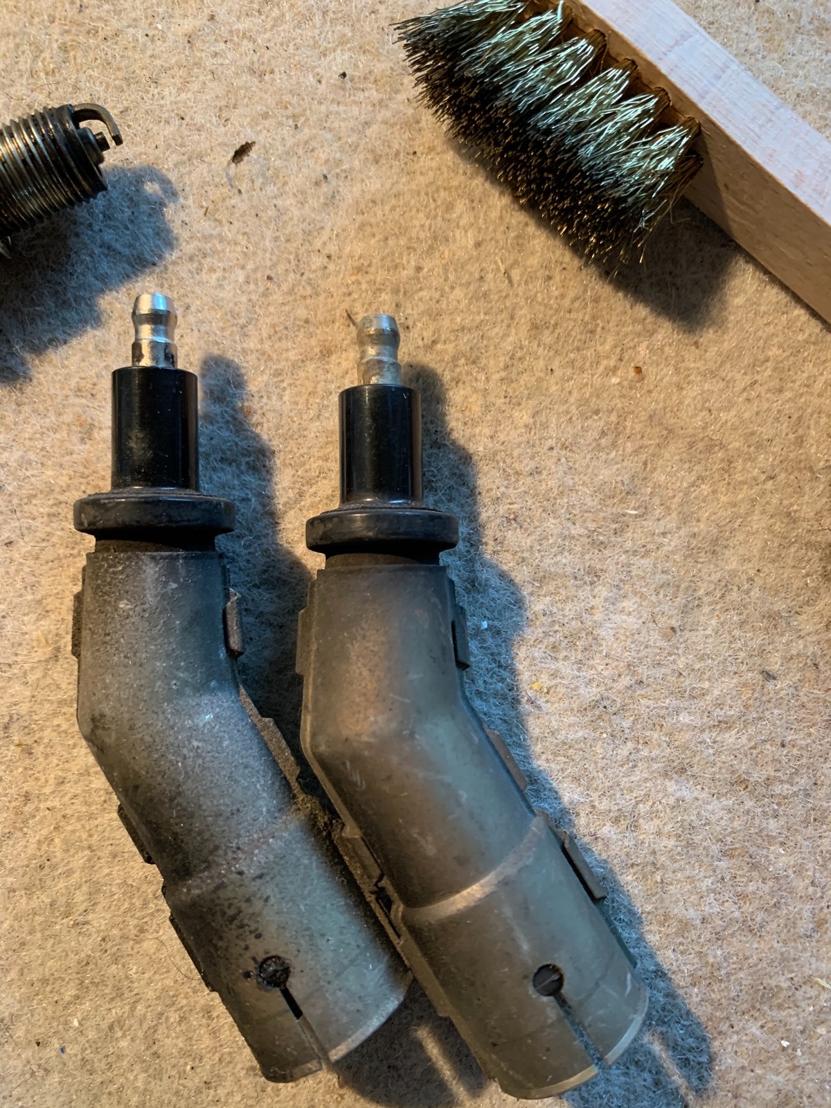

#9 Hallo.
Die abgewinkelten Stecker sind gut,haben aber ein Problem.
Mit der Zeit gehen sie Kaputt das passiert ganz langsam, wenn der Motor anfängt unrund zu laufen –
Müssen sie getauscht werden das hatte ich erst vor 3 Monaten gehabt, da ging mein D im Leerlauf fast immer aus?
Ich hatte sie getauscht und der Motor läuft wieder super.
Sie waren 27 Jahre verbaut gewesen.
red-d -
#10 Die abgewinkelten Stecker sind gut,haben aber ein Problem.
Sie waren 27 Jahre verbaut gewesenschneid mal einen von den alten Steckern auf, dann weist Du warum die Dinger im Alter versagen.
Da ist ein keramikummantelter Widerstand drinnen und die ständigen Temperaturschwankungen macht die Keramik nicht mit, da finde ich eine Haltbarkeit von 27 Jahren doch schon völlig okay. So lange war die Nutzungsdauer unserer Kadetten von Opel eh nicht konzipiert.
Ich musste die Dinger an meinem Kadett 13S auch schon tauschen.
Gruß Strahli
#11 Hallo.
Das Problem bestand schon länger mit dem schlechten Leerlauf.
Sowas geht schleichend, und Mann prüft dann die Zündkerzen.
Und Zündverteiler auch zum Glück brachte der Meister vom Boschdienst Licht ins Dunkle er meinte, dass eine Zündkerze kaputt wäre.
Oder der Vergaser Überlaufen könnte, denn das Motor Öl wurde mit Benzin verdünnt.
Da ja alles ziemlich neu war fielen mir die Stecker ein.
Den die HC werte waren extrem hoch gewesen.
Als ich die Stecker getauscht hatte, waren die Werte wieder normal und nach über einem Monat füllte ich einen halben Liter Öl nach.
Glück gehabt.
red-d
#12 Tipp von mir, baue an Zylinder 4 ebenfalls einen Wiederstandsstecker ein und schau Dir die HC- und Verbrauchswerte an
Ich fahre schon seit Jahren an allen vier Zylindern mit Wiederstandssteckern und habe eine viel saubere Verbrennung. Hab diesen Tipp ebenfalls von einem alten BOSCH Dienst in den 90'ern erhalten.
Gruß Strahli
