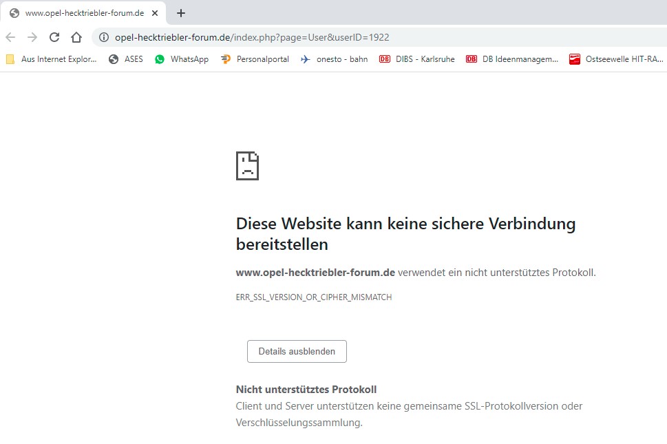

sorry, kann ich leider nicht einsehen.
Meine Firewall blockiert die Seite des Hecktriebler-Forums, weil das Sicherheitsprotokoll ihrer Seite veraltet ist.
