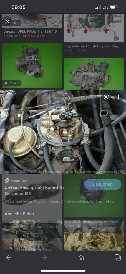

    moin habe ein Problem mein kadett e 1,6 säuft ab wenn ich sprit oben in vergaser rein tue springt er sauber an sobald ich ihn mit dem Benzin Schlauch starten möchte will er es nicht und säuft ab ?(

    Was ich komisch finde ist das auf der Einspritzdüse Strom ist sobald ich die Zündung anmache ist das normal.
