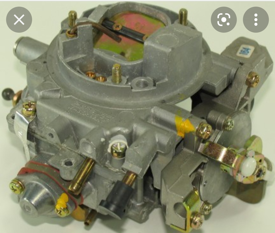

Ist Dein D ein deutsches Modell?
Denn den Pierburg Vergaser gab es beim D in Deutschland nicht ab Werk.
Eigentlich gehört dieser Vergaser auf einen 13NB Motor, wie er in Kadett E und Corsa A verbaut war.
Da wird einer der Vorbesitzer was umgestrickt haben; dann sollte man es aber auch korrekt und auch vollstÀndig umbauen.
#30 Alles anzeigenMotor ist 1,3N auf der AnsaugbrĂŒcke ist ein geprĂ€gt 89 denke ich das der vergaser vom E Kadett oder Corsa A ist villt auch der Motor.

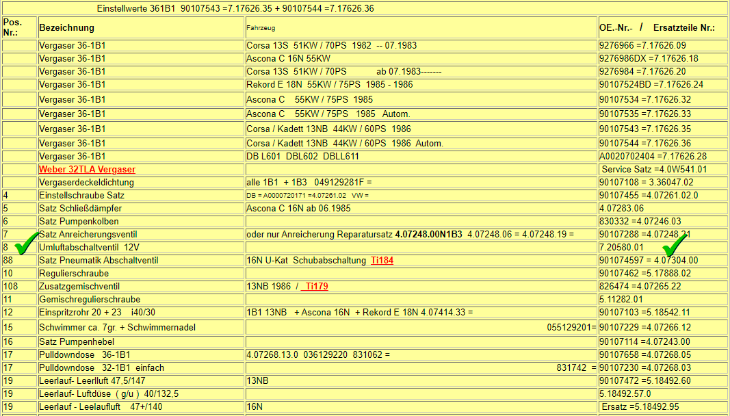

Ja genau, das Abschaltventil gehört fĂŒr den Vergaser beim 13NB Vergaser mit der Kennung 36 dazu.
Hier mal einen Auszug dazu vom Vergaserspezialisten Ruddies-Berlin https://www.ruddies-berlin.de/Vergaser1B3.htm
Das Abschaltventil findest Du unter Position 8.
