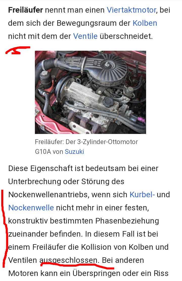

    Ich habe gedacht Freilauf heisst das auch ein offen Ventil nicht den Kolben berührt kann wenn der Kolben auch nach oben kommt.
    Wo ist meine Denkfehler?

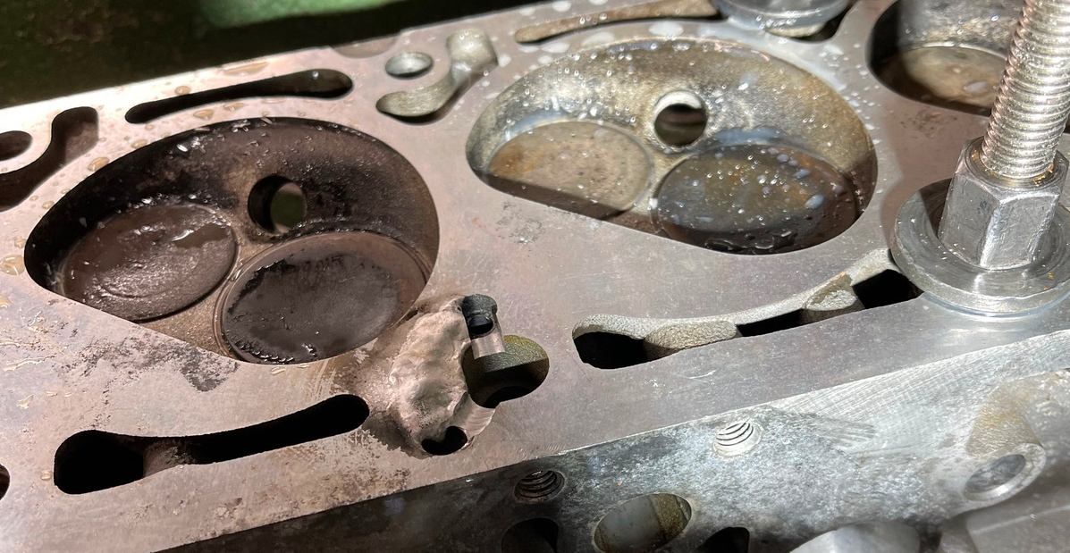

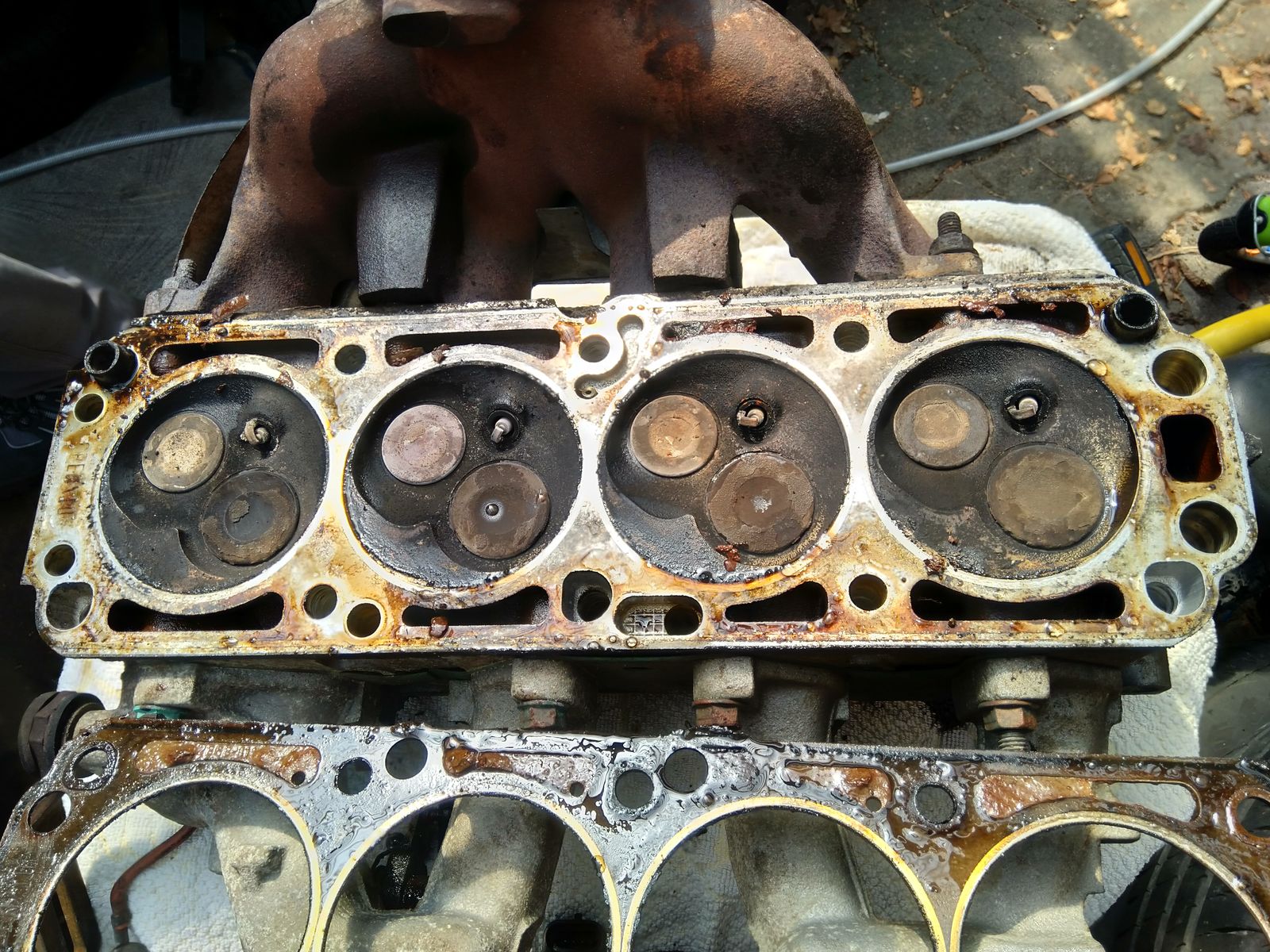

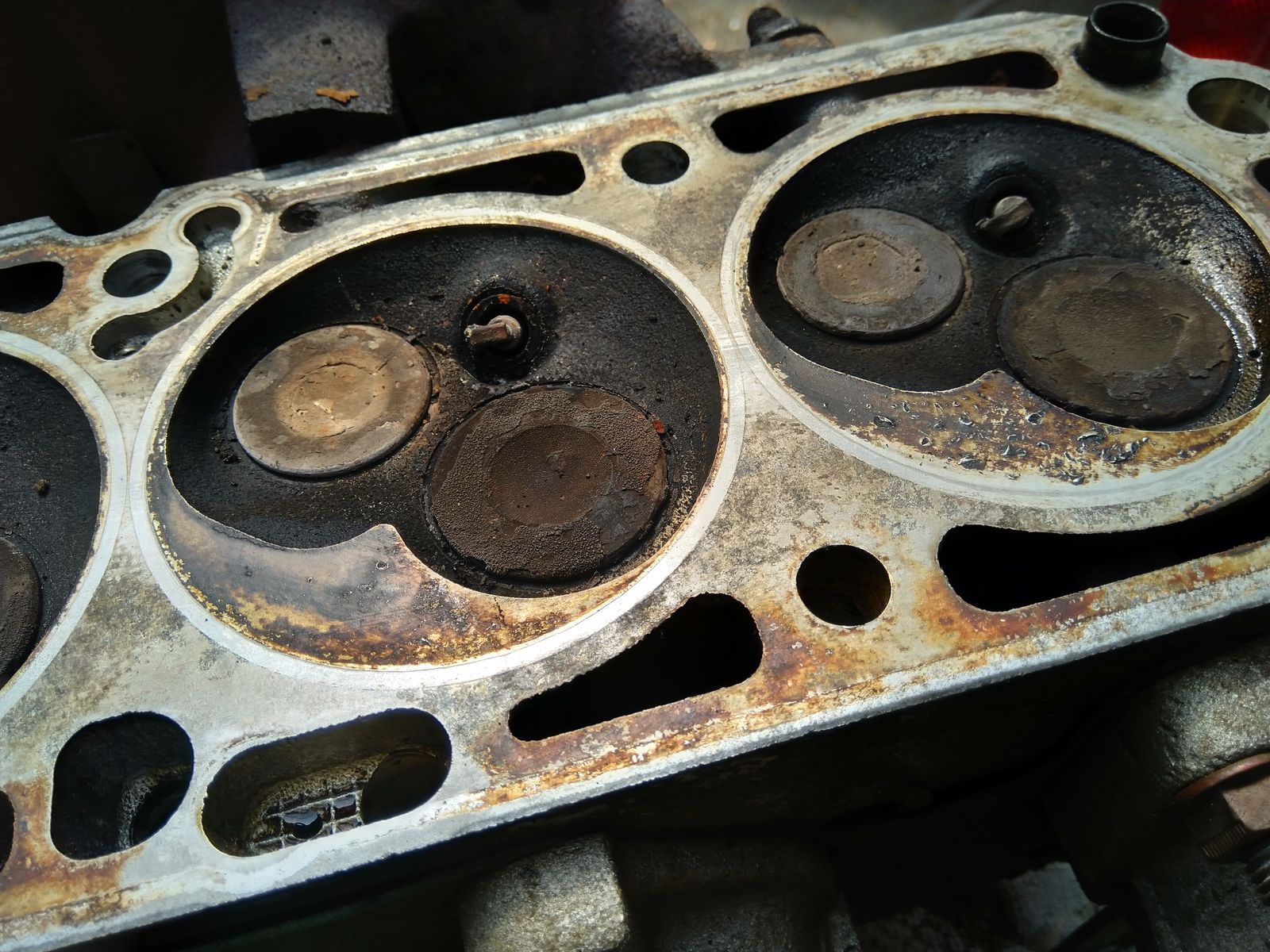

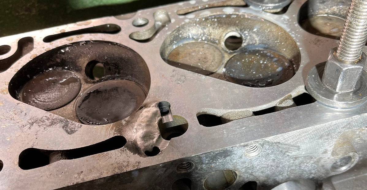

    Die Freilauf Eigenschaften erreichen die jeweiligen Motoren durch die Kopfhöhe. Das heißt wenn das Ventil voll geöffnet ist, hält es sich immer noch in der "Mulde" des Zylinderkopfes auf und ragt nicht in den Laufbereich des Kolbens.
    Daher sind geplante Köpfe von Freiläufern auch nur mit Vorsicht zu genießen.
    Anbei Bilder meines C14NZ Kopfes, wo diese "Mulde" im Zylinderkopf deutlich niedriger ist als bei dem Freiläufern.
