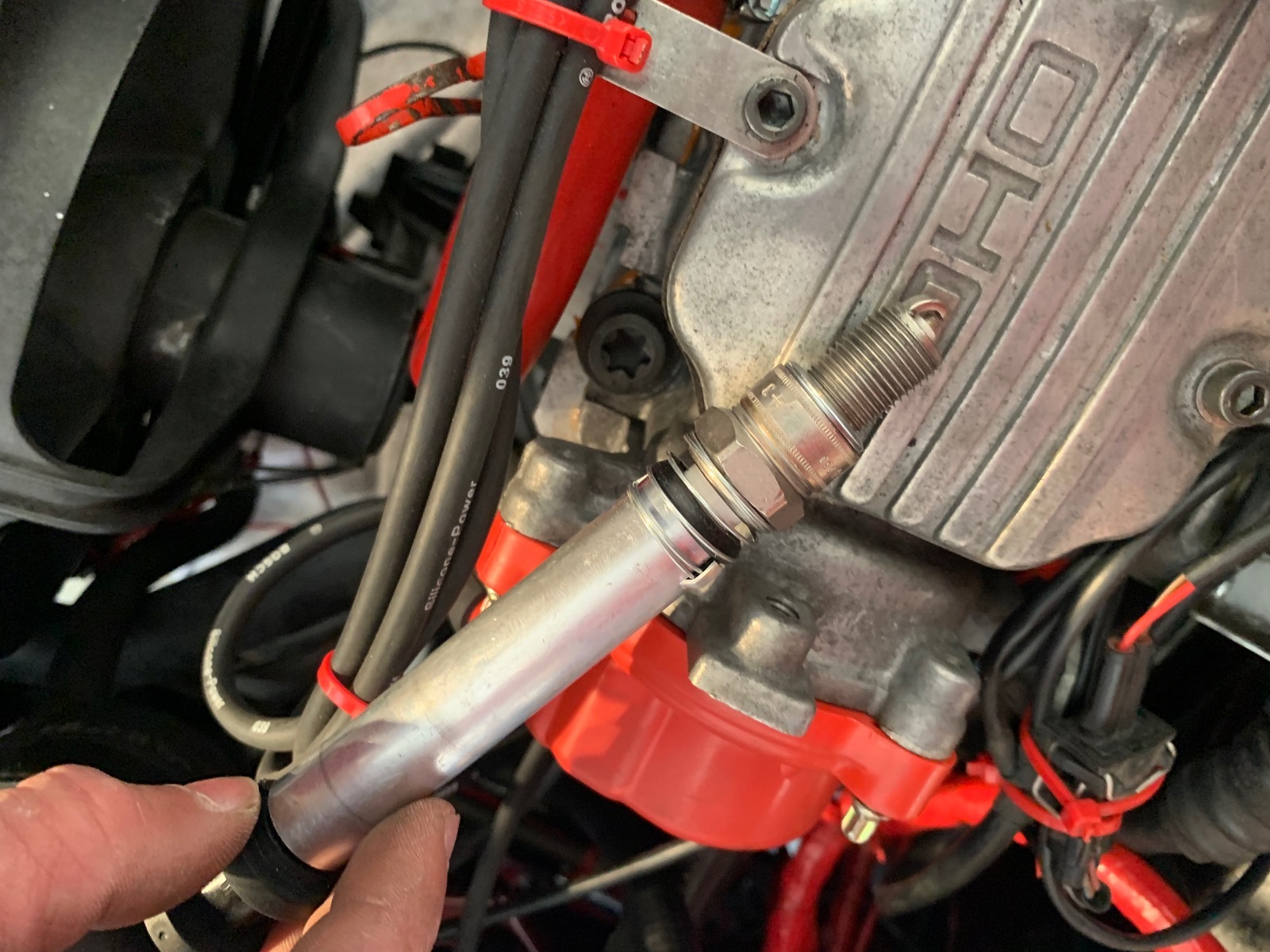

Motor startet immer noch nicht , nach langem hin und her , hab ich festgestellt das ich keine zündfunken haben. Ursache noch unklar !
An der Spule kommen 12 Volt an und am Ende des ersten Zündkabel zum Verteiler auch wenn die Zündung eingeschaltet ist.
Habt ihr Tips für mich ?

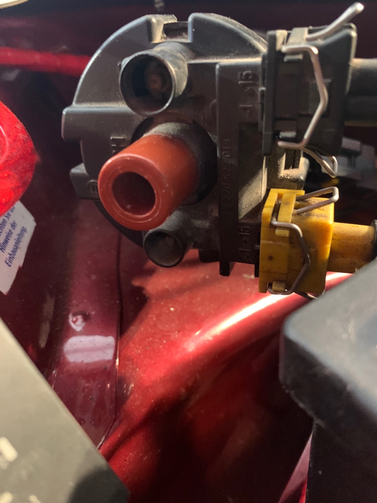

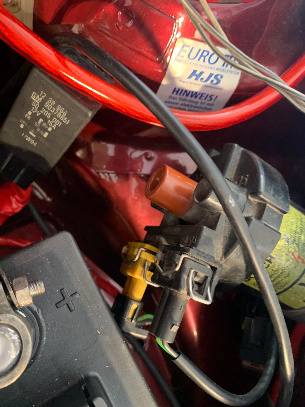

Kabel vom hauptStrang (gelb) geht unten an die Spule und Schwarz oben.

Das mit den zwei Stecker liegt an dem HJS Kat. In der Regel nur der eine. Ist der gelbe Stecker bei euch oben oder unter ! 1 oder 15!
Verkabelung noch nicht final !
