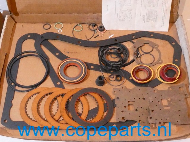

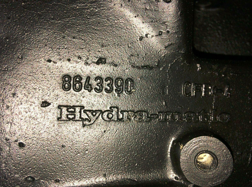

Hier mal die kompletten Daten zum Hydramatik THM 125 mit der Teilenummer GM 08643390 vom Getriebegehäuse, die Getriebe stammten aus amerikanischer Produktion und wurden neben Opel unter anderem auch bei Pontiac USA verbaut.
Dichtungssätze bekommt man noch bei Opel Classic Parts in Holland
Dichtungssatz Automatikgetriebe
Opel Teilenr. 1607171
GM-Teilenr. 8653931

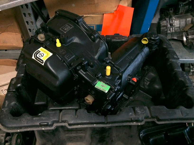

#17 Das THM125 aus dem Kadett E und das aus dem Pontiac LeMans kann man, wie auch sonstige Teile bei beiden Fahrzeugen, nicht 1 zu 1 vergleichen. Schwungrad, Wandler, Gangübersetzung etc. ist anders. Hatte damals ziemliche Probleme die Dichtung der Ölwanne und den Ölfilter von Opel zu montieren. Nachdem ich Teile direkt von Delco aus den USA bezogen hatte, gabs keine Probleme mehr bei der Montage. Den Wandler vom Pontiac und vom Kadett kann man übrigens auch nicht untereinander tauschen. Passt nicht.
#18 aber die beiden unterschiedlichen Wandler passen auf ein und die selbe Zapfenwelle am THM 125.
Dieses Automatikgetriebe ist ja auch beim Mittelmotor des Pontiac Fiero mit Heckantrieb zum Einsatz gekommen und dort hatten wir mal den Austausch der Wandler getestet; das passte definitiv untereinander.
Wir hatten mal die Idee ein Pontiac Getriebe in einen Kadett zu verbauen, weil wir die längere Gangübersetzung testen wollten. Dazu ist es dann aber nicht mehr gekommen, wir hatten aber bemerkt, dass wir die Aufnahmepunkte der Getriebehalterung hätten ändern müssen, die Aufnahmezapfen am Getriebegehäuse sind jedenfalls vorhanden.
