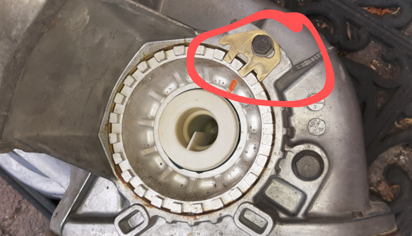

#16 Einen triftigen Grund muss es ja schon geben, warum Opel seine neuen Getriebe stets mit einem Verdrehschutz ausliefert?
Ich sehe da kein Verdrehschutz, nur nen Stopfen daß kein Dreck rein kommt
#18 Ich schmeiß mich weg
DU weißt aber was das ist?
Verdehschutz, ja klar. Das ist zum fixieren der großen Lagermutter nachdem das Lager gespannt wurde. DAS Ding hat überhaupt nichts mit dem drehen des Differentials zu tun.
Deswegen noch mal meine Frage, was soll passieren wenn ich am Differential drehe? Warum soll dann eine Antriebswelle nicht mehr in die Verzahnung passen?
Es geht nicht darum die Lagerspannung zu verändern .... also echt.

Da wir keine Einigung erzielen werden und Sie das nicht glauben... wenn Sie das nächste Mal die Antriebswellen ausbauen, starten Sie den Motor ohne sie drinnen und versuchen Sie, sie wieder einzubauen... dann melden Sie sich hier wieder. .. ... du glaubst nicht, was drei Kameraden sagen ... mach den Test selbst und überzeuge dich selbst .... Ich weiß auch nicht warum, aber ich versichere dir, dass Frisco die Wahrheit sagt .... weil meine Augen es gesehen haben, Grüße.
