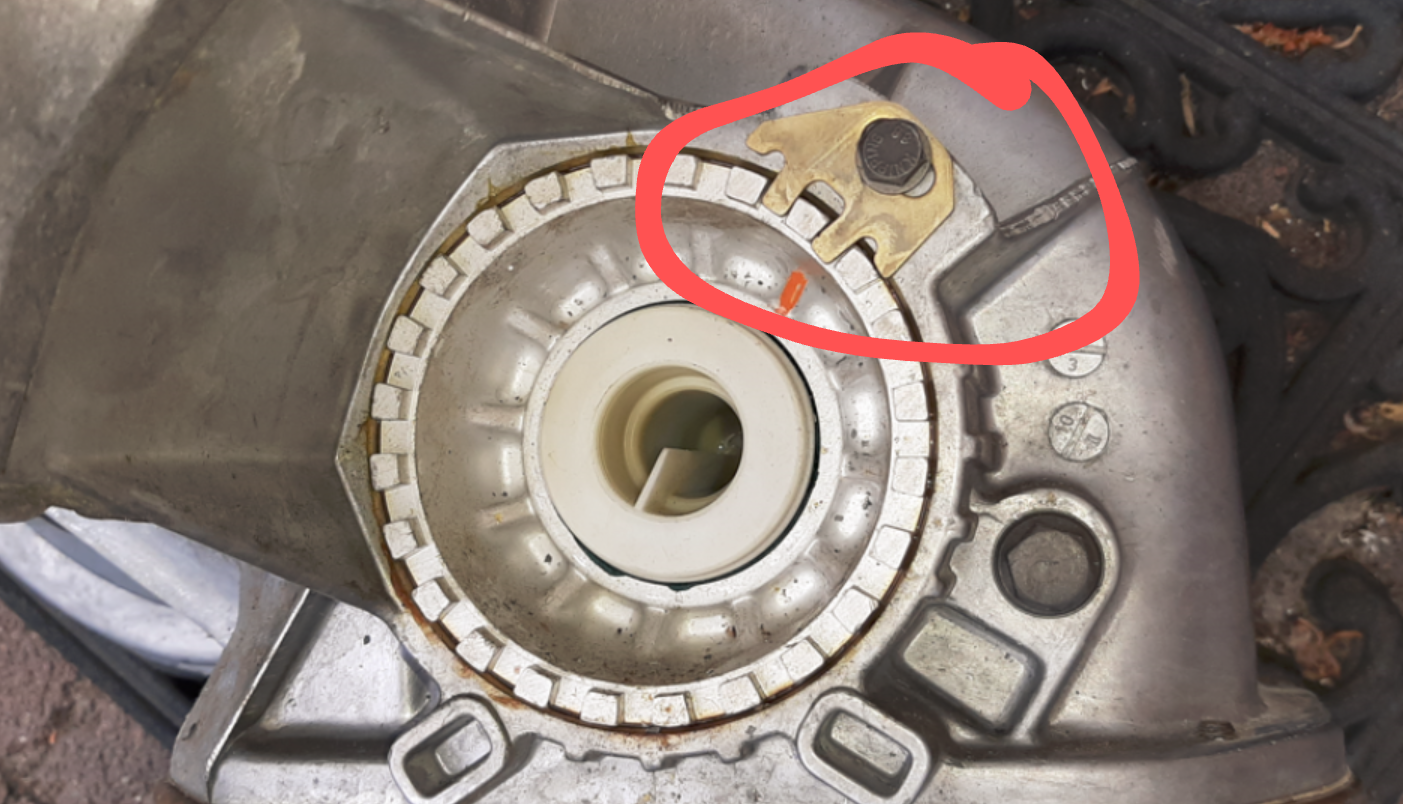

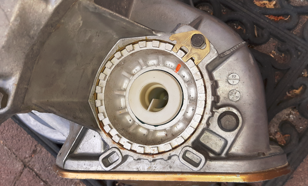

#16 Alles anzeigenEinen triftigen Grund muss es ja schon geben, warum Opel seine neuen Getriebe stets mit einem Verdrehschutz ausliefert?
Ich sehe da kein Verdrehschutz, nur nen Stopfen daß kein Dreck rein kommt
#18 Ich schmeiß mich weg
DU weißt aber was das ist?Verdehschutz, ja klar. Das ist zum fixieren der großen Lagermutter nachdem das Lager gespannt wurde. DAS Ding hat überhaupt nichts mit dem drehen des Differentials zu tun.
Deswegen noch mal meine Frage, was soll passieren wenn ich am Differential drehe? Warum soll dann eine Antriebswelle nicht mehr in die Verzahnung passen?
Es geht nicht darum die Lagerspannung zu verändern .... also echt.
