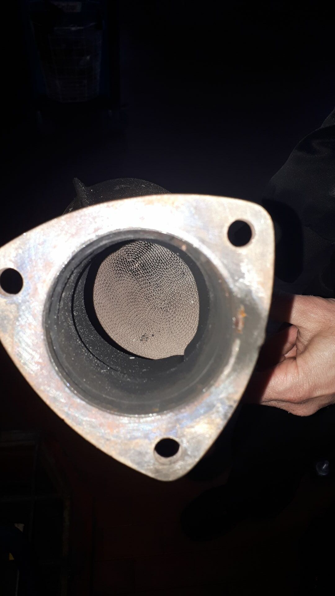

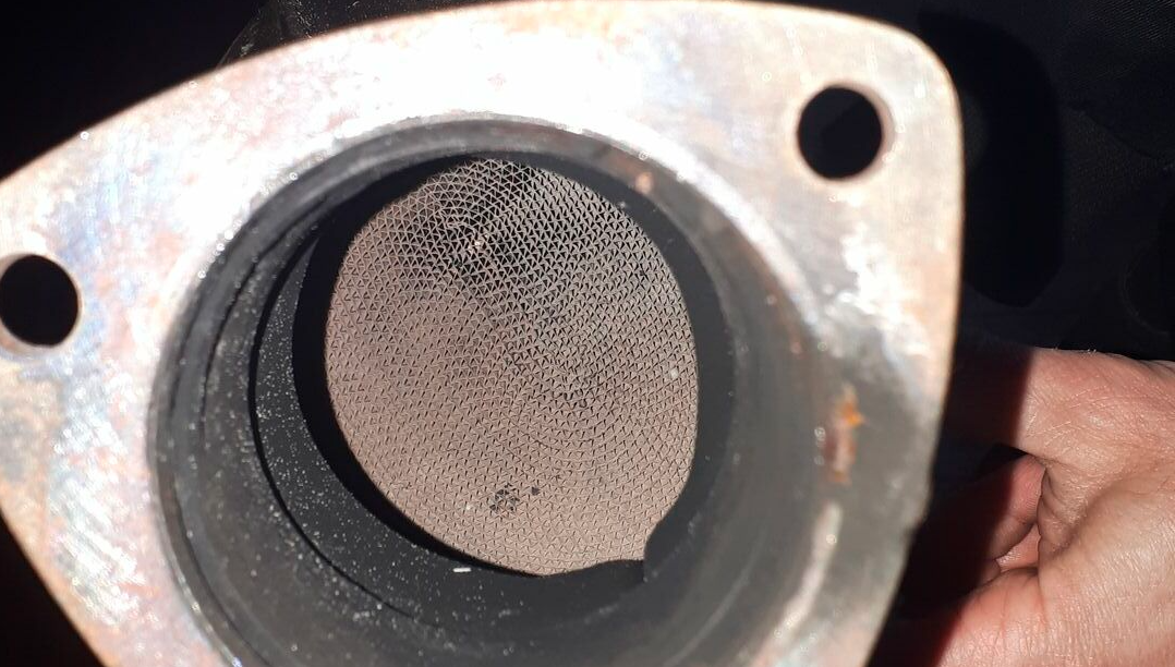

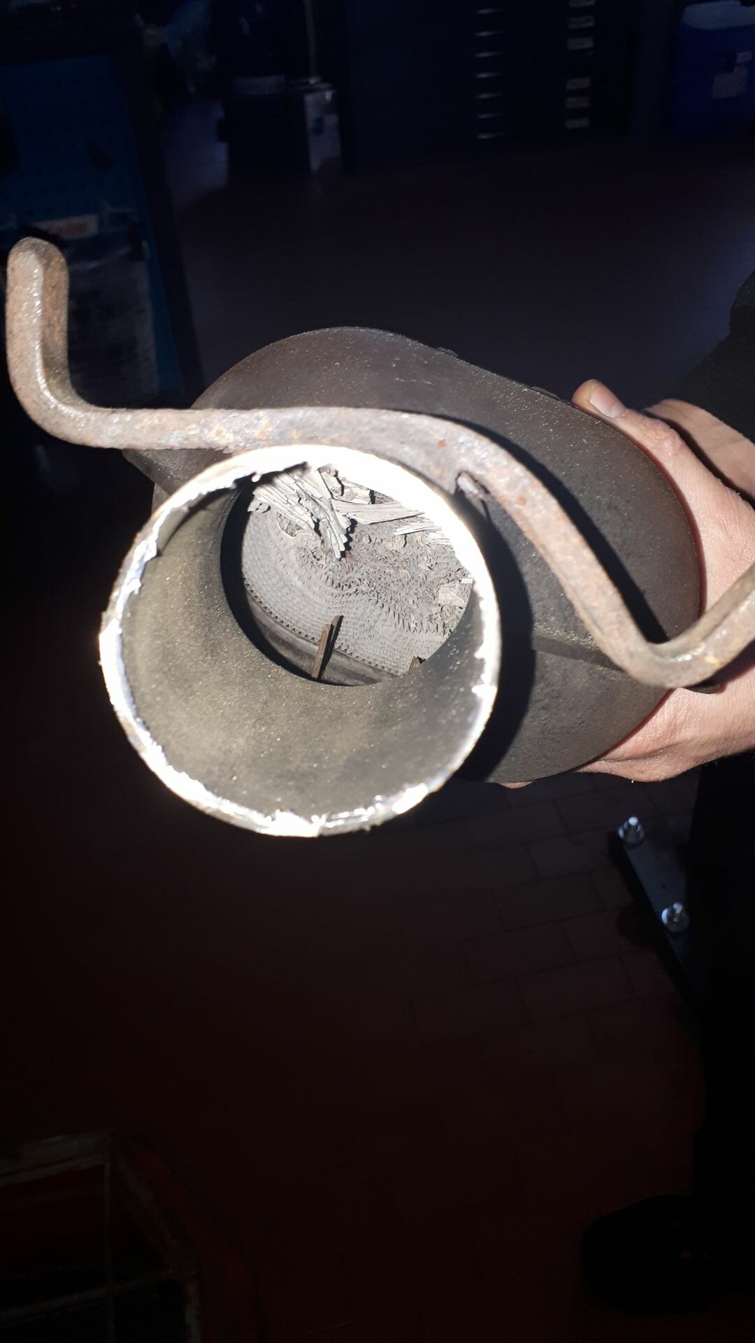

    Habe Bilder von meinem originalen Calibra Turbo Kat gemacht.
    Das ist definitiv kein Metallkat :(
    Nach Rücksprache mit meinem Tüver habe mir nun auch einen 200Zellen Kat mit E9 103-Nummer unter meinen D gebaut. Mein Tüver nimmt ihn mir so ab.

    Du bist ja echt ein Kenner, auf Deinen Bildern ist definitiv ein Metallkat zu sehen!!!
    Ich habe in den letzten 30 Jahren bereits unzählige Katalysatoren getauscht, vom U-Kat aus den 80´ern, über die ersten Keramik G-Kat´s bis zum modernen Metall Kat, und habe in meinem Lager auch noch zwei neue Upgrad-Kat´s von TwinTec liegen.

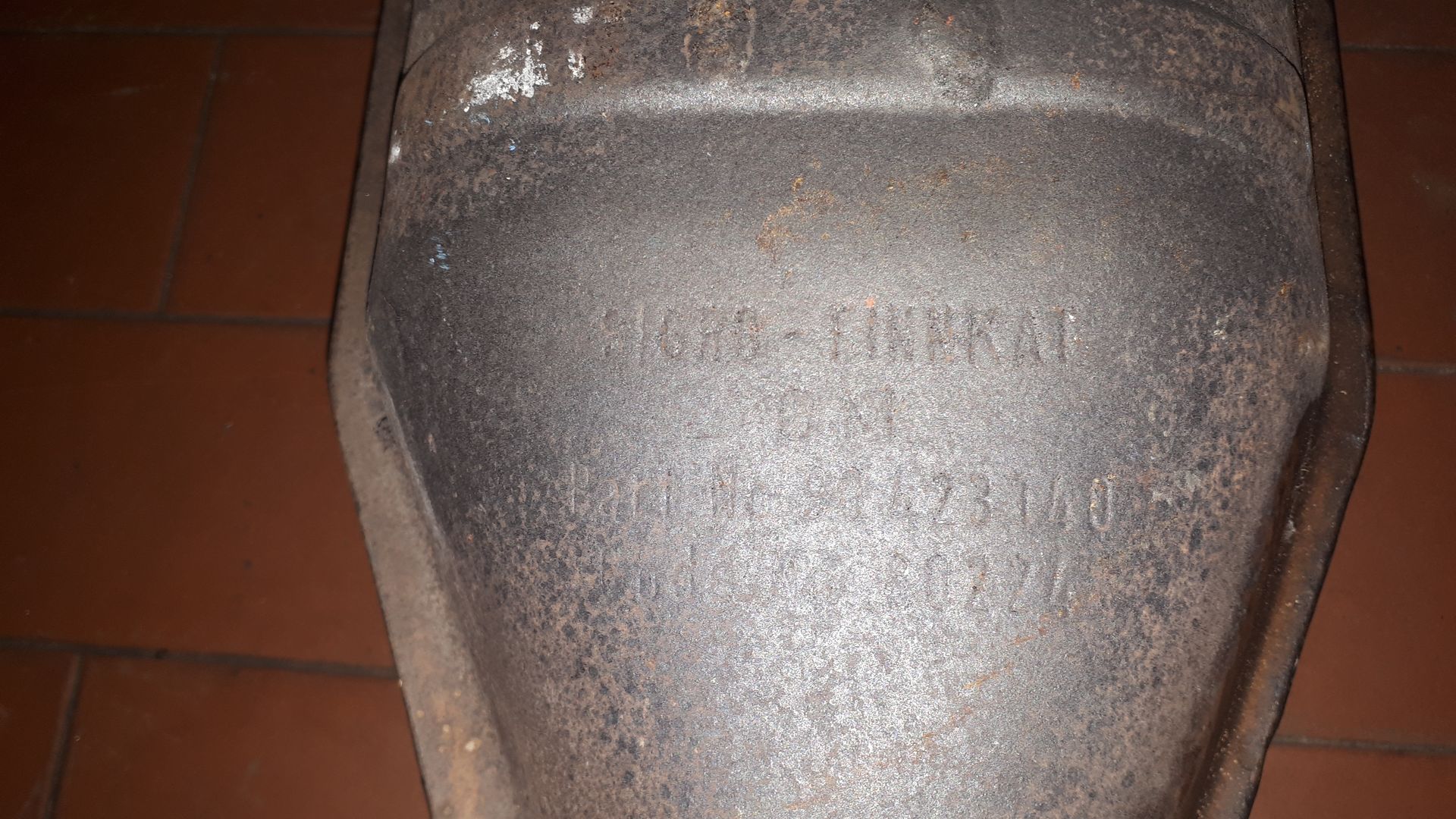

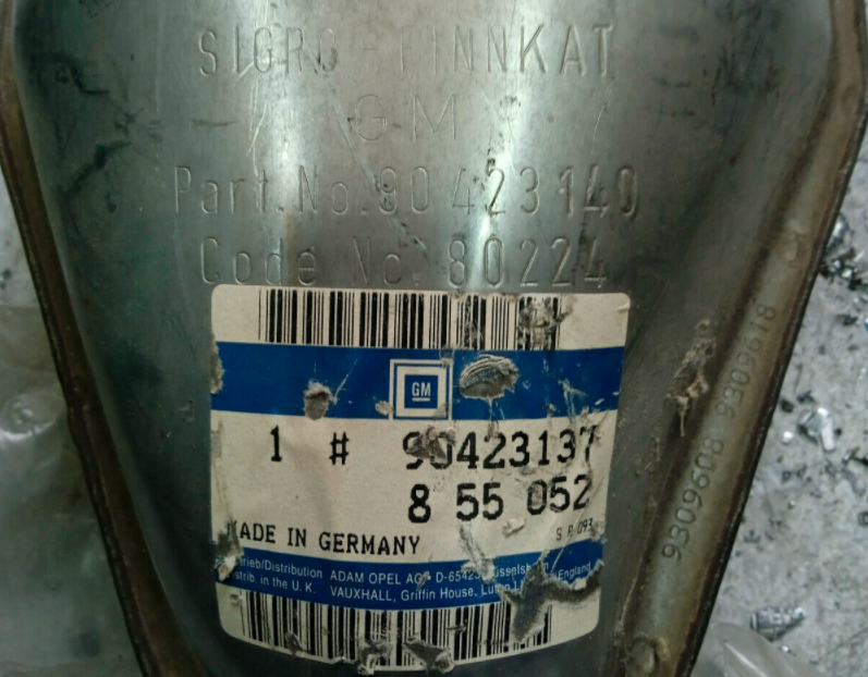

    Dies sind übrigens die Teiledaten zu Deinem abgebildeter original Opel Metallkat vom Calibra Turbo.

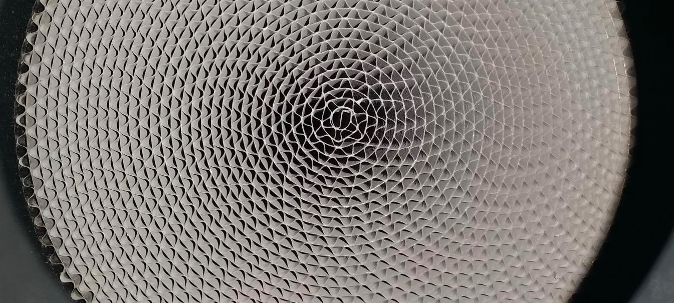

    Wenn man sich das Wabenmuster eines Metallkat´s genauer ansieht, kann man die Metallstruktur sehr gut erkennen.
    Auf Deinem zweiten Bild ist die Wabenstruktur verbrannt, weil der Kat zu heiß geworden ist haben sich Strukturen verzogen und gelöst.

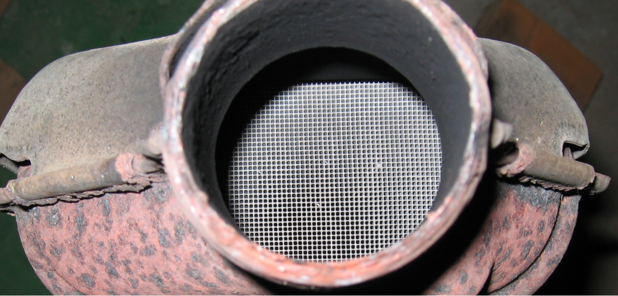

    Ein Keramik Katalysator hat eine völlig andere Wabenstruktur und sieht so aus; siehe hierzu auch Fahrzeugkatalysator
