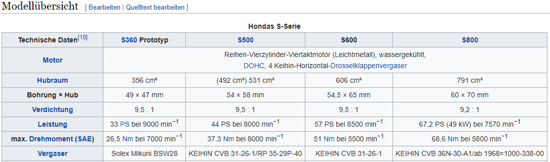

    Auch Honda hat ebenfalls eine lange Geschichte mit hochdrehzahlfesten Motoren, so brachten sie bereits in den 60´er Jahren Fahrzeuge wie die Modelle S500, S600 und S800 auf den Markt, mit Drehzahlbereichen bis zu 9000 U/min.
    https://de.wikipedia.org/wiki/Honda_S600
