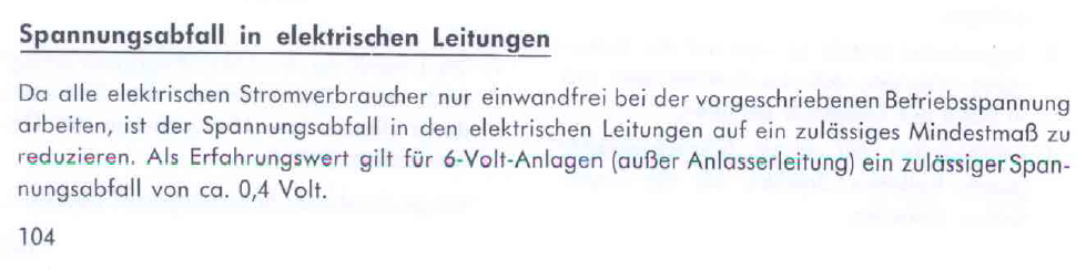

    Mein Opel Rekord ist 63 Jahre alt und von den 6,7 V die meine, in diesem Fall wirklich eine Gleichstromlichtmaschine, stemmt, kommen tatsächliche 6,3V bei laufendem Motor auch an den Scheinwerfern an. Das war alles eine Frage der Reinigung und Pflege der Steckverbindungen, und die Leitungen haben auch nur 0.75 mm2.
    Dazu steht auch ein schöner Passus im Instandhaltungshandbuch: danach erfüllt mein Fahrzeug auch nach über 60 Jahren noch immer die Herstellervorgaben von Opel.
    Wenn die Leitungen okay sind, dann kommen auch beim Kadett 12V an den Scheinwerfern an. Wenn nicht, dann benötigen die Verbindungsstellen eben ein wenig Pflege, aber ein Leuchtmittelbooster ist nicht von Nöten.
