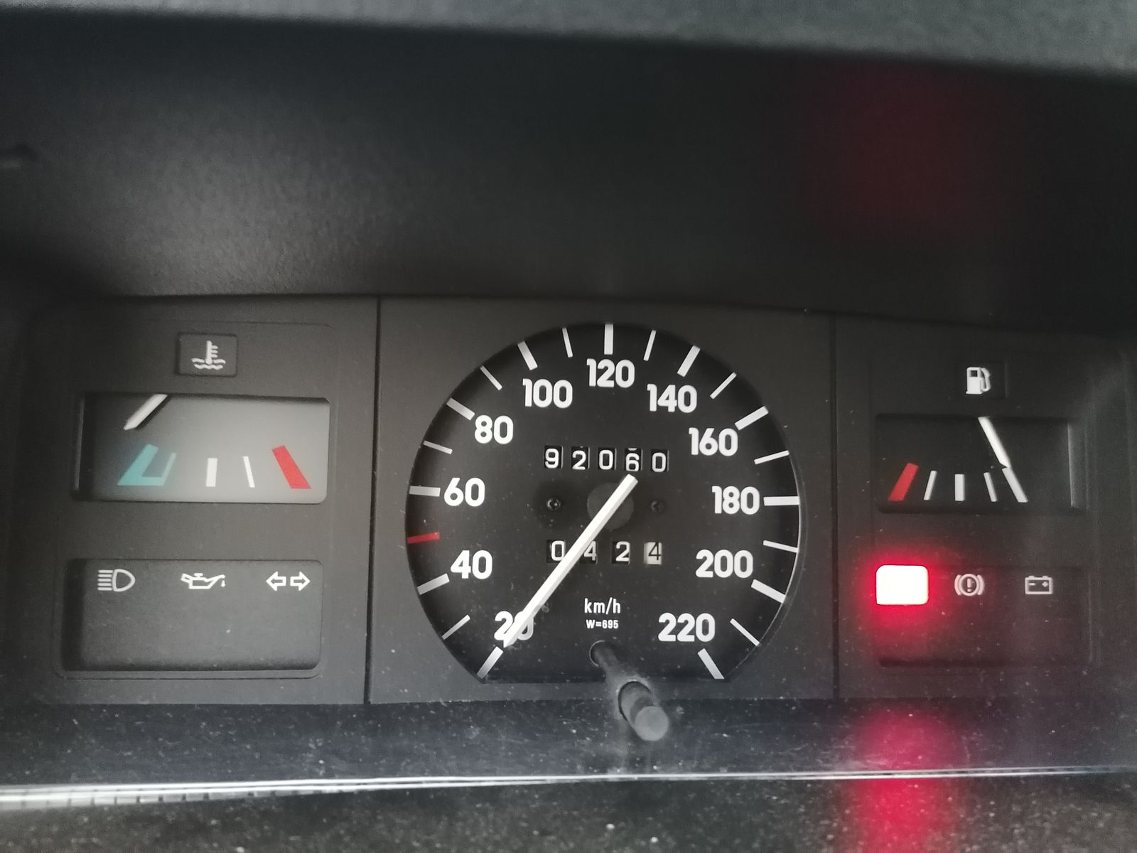

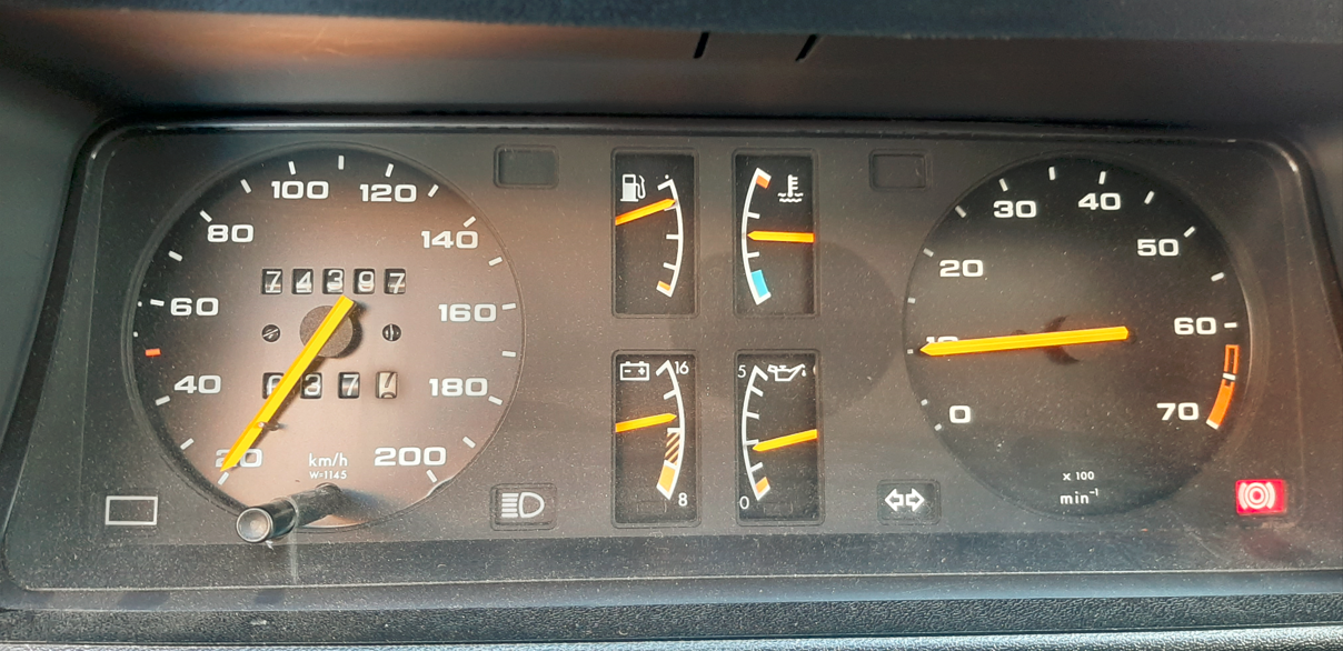

    Hier noch ein Bild kurz nach dem Starten des Motors. Ist es normal, daß der Zeiger so weit links anfängt?
    Und wo steht der Zeiger normalerweise z.B bei 20 Grad Außentemperatur und 100km/h Dauertempo?
    Das selbe Problem hab ich beim C14NZ auch, wenn die Außentemperatur unter 5 Grad geht.
    Kühler zur Hälfte abdecken hat immer funktioniert, bestimmt schon 3x das Thermostat ohne Erfolg getauscht..
    Bei Temperaturen unter 0 war er teilweiser nach 30 mit 120 auf der Autobahn noch im blauen Bereich.
    Dass der Zeiger nach dem Starten ganz links steht ist normal, bei richtig betriebswarmen Motor steht er knapp über der hälfte

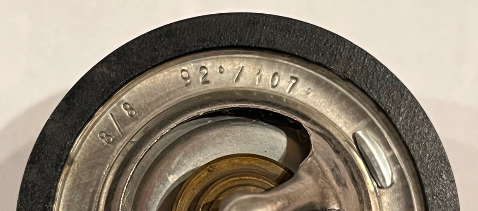

    Habe tatsächlich das gleiche Problem, ebenfalls C14NZ.
    Wasserpumpe ist neu, auch das Thermostat habe ich gegen ein neues von Hella getauscht und die Kühlflüssigkeit gewechselt.
    Werde es jetzt nochmal ausbauen und im heißen Wasser testen ob es bei der richtigen Temperatur öffnet.
    Kühler abdecken ist in meinen Augen nicht die Lösung, der Fehler muss wo anders liegen.
    Ich vermute das die Funktion des neuen Thermostats nicht richtig gegeben ist.

    Dieses Temperaturanzeigeverhalten ist schon damals beim D und E Kadett ein Makel gewesen. Die Anzeigeinstrumente hatten eine breite Streuung beim Anzeigebereich.
    Im kalten Zustand, auch bei 20°C Außentemperatur, steht die Nadel bei kaltem Motor noch vor dem Beginn des blauen Anzeigebereiches. Jedoch sollte sie bei korrekt arbeitendem Temperaturfühler, Thermostaten wie auch Anzeigeinstrument bei betriebswarmen Motor mittig stehen; dies habe ich beim Kadett E mit C14NZ und 20SEH wie auch bei meinen D Kadetten mit 12S, 13N und 13S Motoren nicht anders erlebt.
    Bevor Du jetzt den Motor auseinander rupfst, würde ich erst einmal die Anzeige überprüfen.
    Testen kannst Du Deine Temperaturanzeige, indem Du mal Deinen Temperaturfühler ausbaust und in eine Tasse mit kochend heißem Wasser hältst. Wenn die Anzeige dann nicht korrekt reagiert, mal den Fühler wechseln. Sollte sie dann immer noch falsch anzeigen, dann arbeitet die Anzeige falsch.
    Meine Tempanzeige arbeitet vollkommen korrekt und steht nach 10 min. mittig.

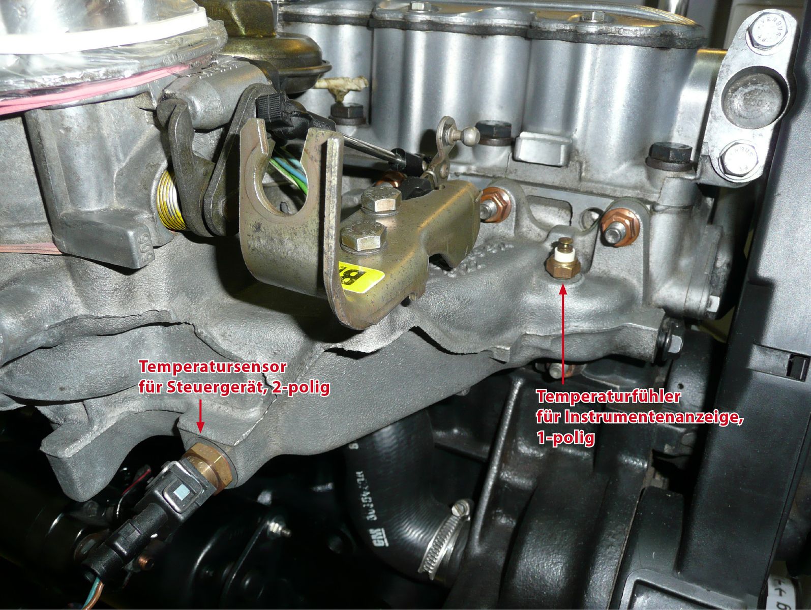

    Wo sitzt den der Temperaturfühler genau? Wobei ich ziemlich sicher bin das der funktioniert. Wenn der Kadett auch nach 15min. fahr noch im blauen Bereich ist, macht auch die Heizung nur lauwarme Luft und die Kühlerschläuche sind auch nur leicht erwärmt. Wenn bei abgedecktem Kühler die Anzeige mittig steht funktioniert auch die Heizung.
    Da hast du natürlich Recht, die Fühler können Quatsch anzeigen.
    In meinem Fall kann ich mir das jedoch sparen, da auch die Luft aus der Lüftung viel zu kalt ist für die warme Stellung. Ändert sich auch nicht mit längerer Fahrdauer.
    Vielleicht werde ich es einfach nochmal mit einem Thermostat von Behr versuchen und das Hella in dem Zuge testen, dann spart man sich einmal den Zahnriemen abzunehmen.
