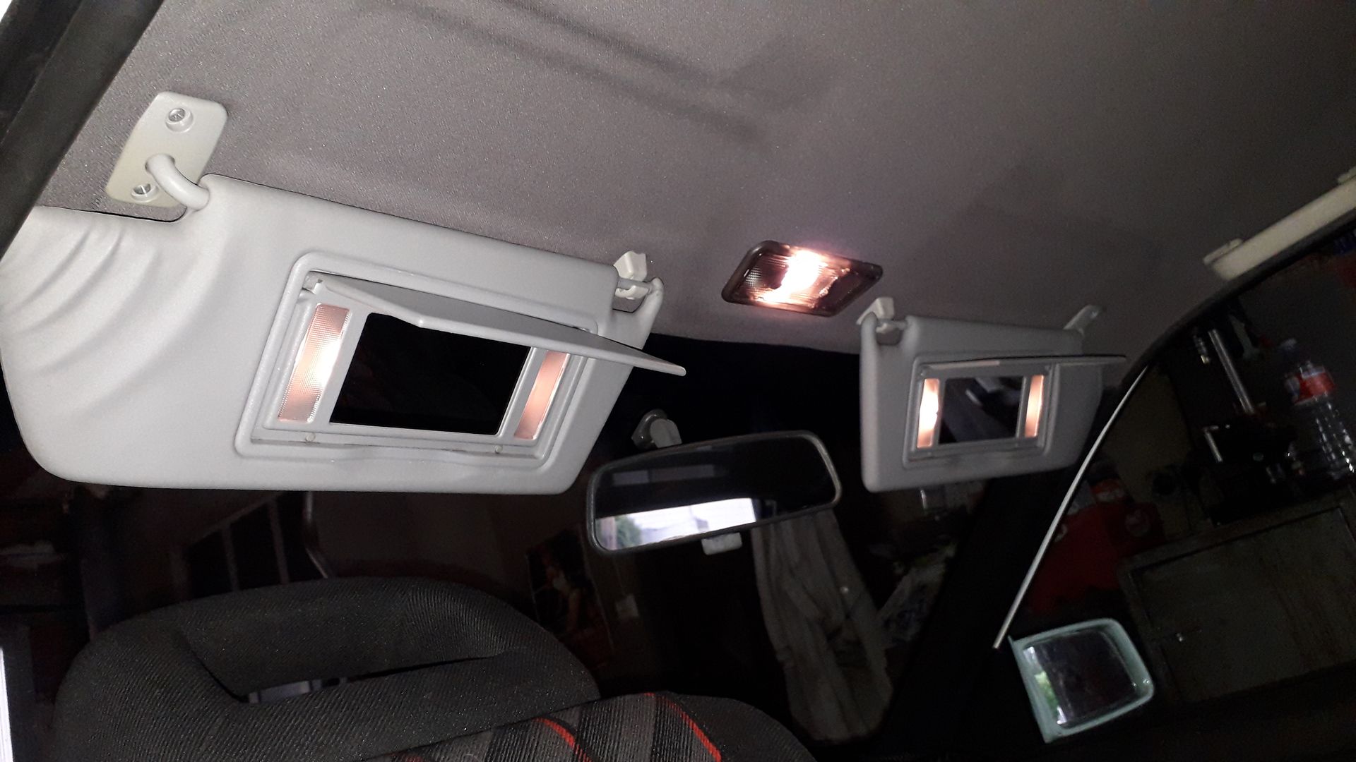

#43 Ich habe genau die gleichen Sonnenblenden mit Licht vom Vectra B und dem gleichen abgedunkelten Innenlicht montiert, Grüße
Sieht auch gut aus, aber habe bei mir die Spiegel mit Gehäuse in die Kadett Blende gebaut, und alles mit neuer Staub überzogen. Die Form der Vectra B Blenden waren doch nicht ganz identisch, und ich hatte damals das Fahrzeug nicht zu Hause und hatte gedacht das würde nicht gut in das Himmelchen passen. Naja, da war ich dann falsch....
#46 Die Birnen die ich eingebaut habe sind mit COB LED, und die habe ich in Glühbirnen eingelötet der ich erst beidseitig ausgebohrt habe. Dann selbverständlich eine Wiederstand dabei seriengeschaltet um die Strom zu begrenzen, sonst sind die in eine Sekunde kaput. Also, gar kein Unterschied zu sehen, aber doch viel kühler, und langlebiger.
