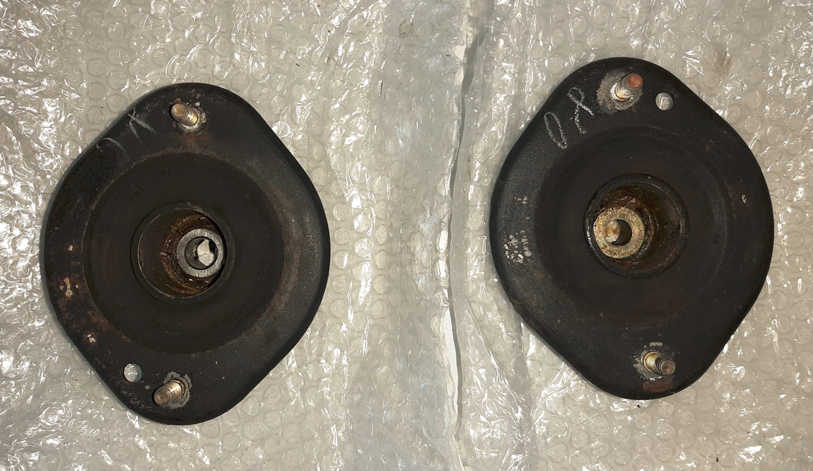

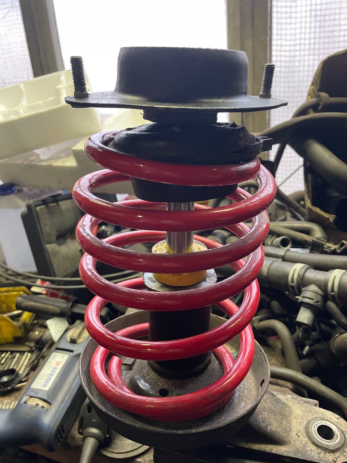

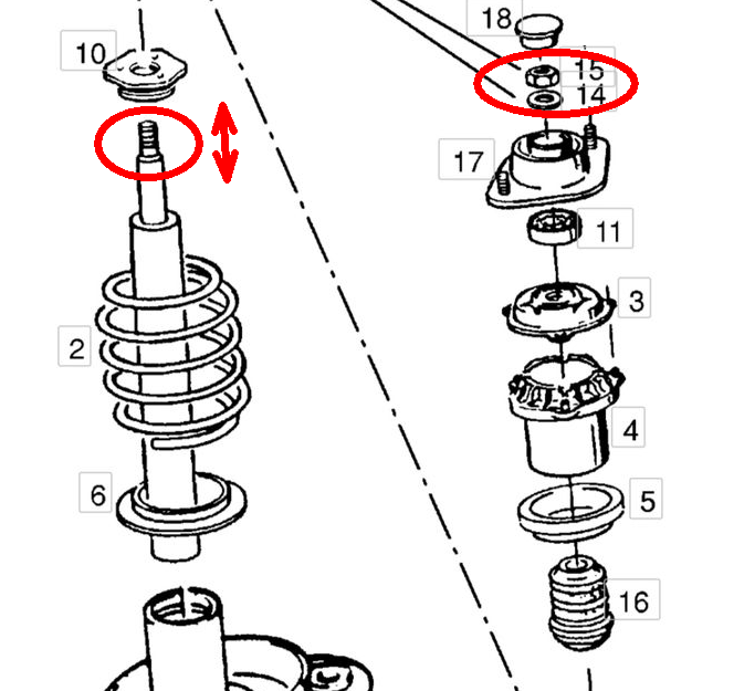

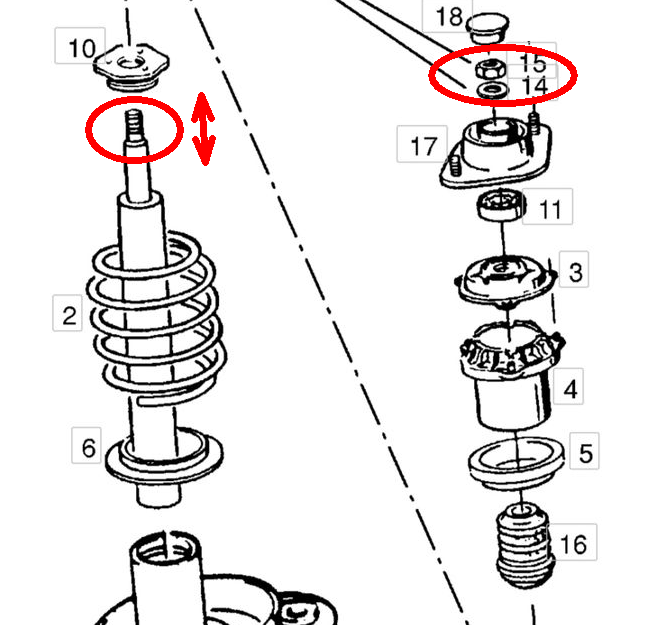

Alles anzeigenDas Geräusch erinnert mich an ein Spiel oben am Verschraubungspunkt der Stoßdämpferkolbenstange, welches ich mal bei einem Kadett D hatte. Ich hatte damals eine Seite mit einer fehlenden Unterlegscheibe zusammengebaut, somit hatte ich Spiel im Zusammenbau.

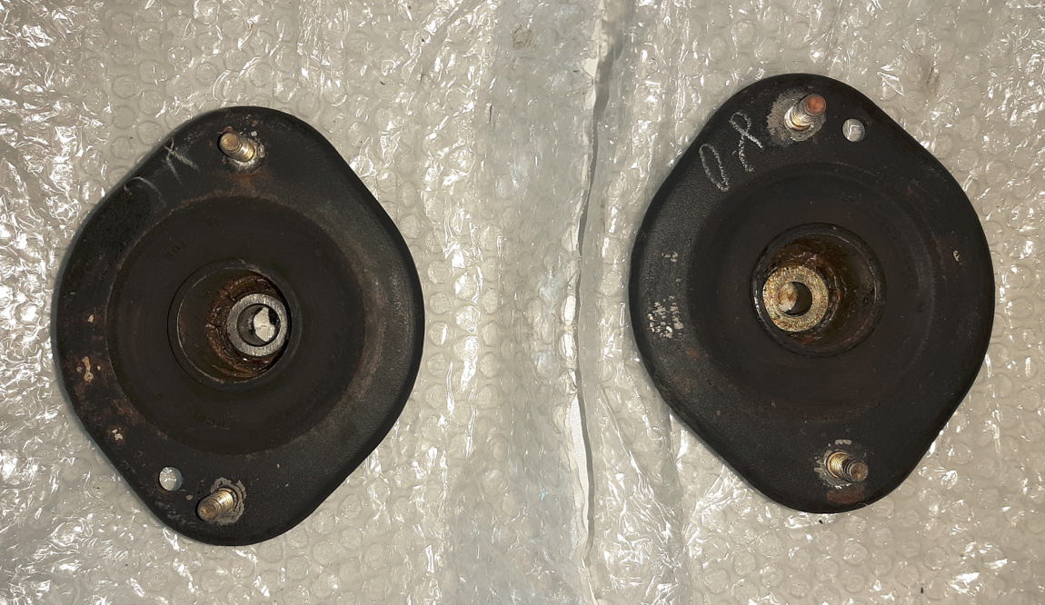

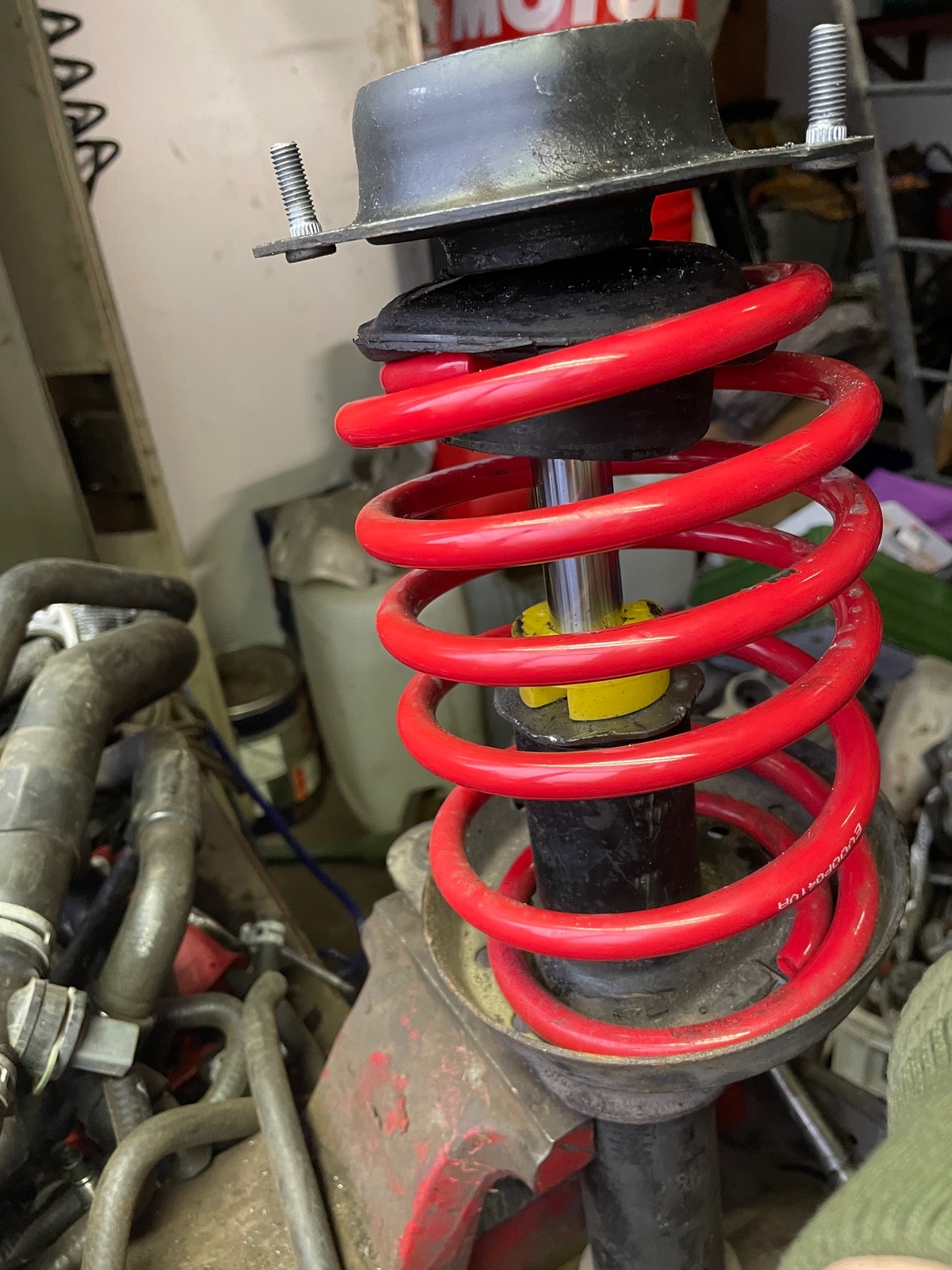

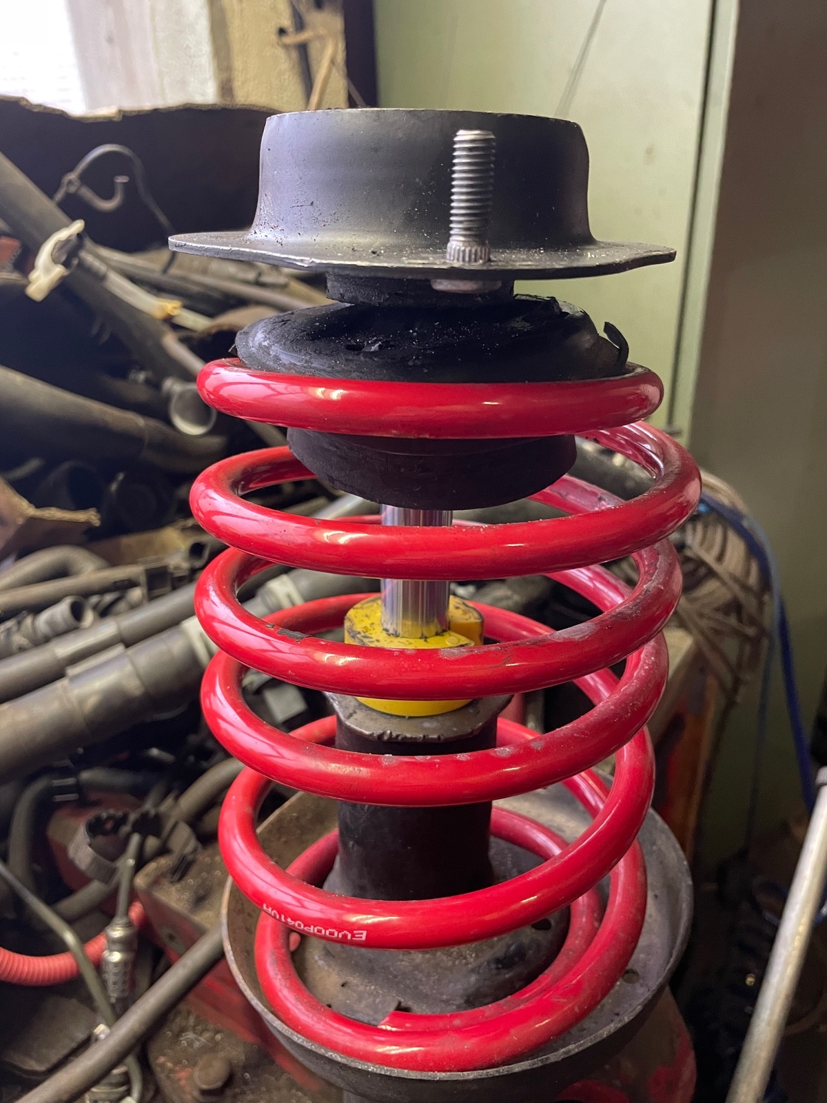

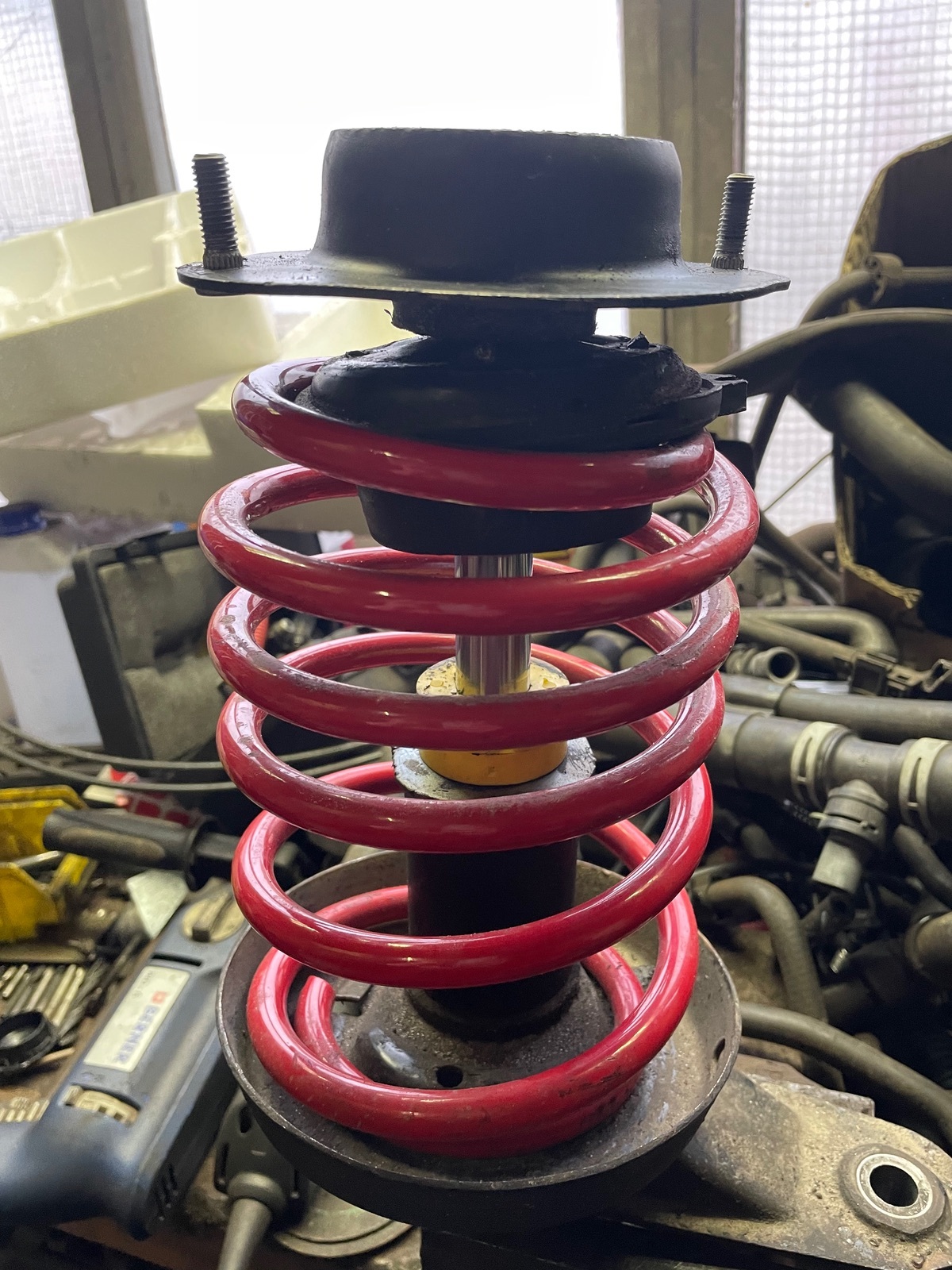

Erkennst Du den Unterschied bei meinen Kadett D Domlagern?
Auf dem Rechten, liegt auf dem Lager des Domlagers noch eine U-Scheibe auf, beim linken Lager fehlt diese.
Das hätte man aber im ausgebauten zustand auch bemerken müssen.
Da müsste das Domlager ja wie ein Lämmerschwanz am Klappern gewesen sein ..
