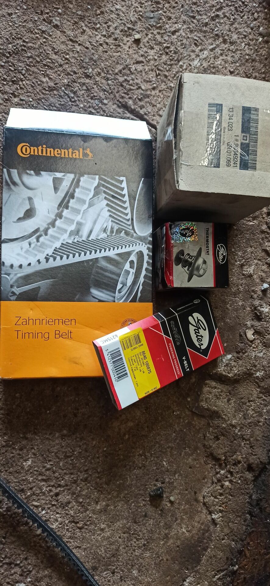

Hab desweiteren Thermostat, Wapu,Zahnriemen sowie Keilriemen ersetz da ich keinerlei Nachweise habe wann das zeug erneuert wurde.
Sah zwar alles noch sehr Jung aus aber wegen paar Euro muss man nichts riskieren. Kostet alles nur paar Euro, nicht der rede wert.

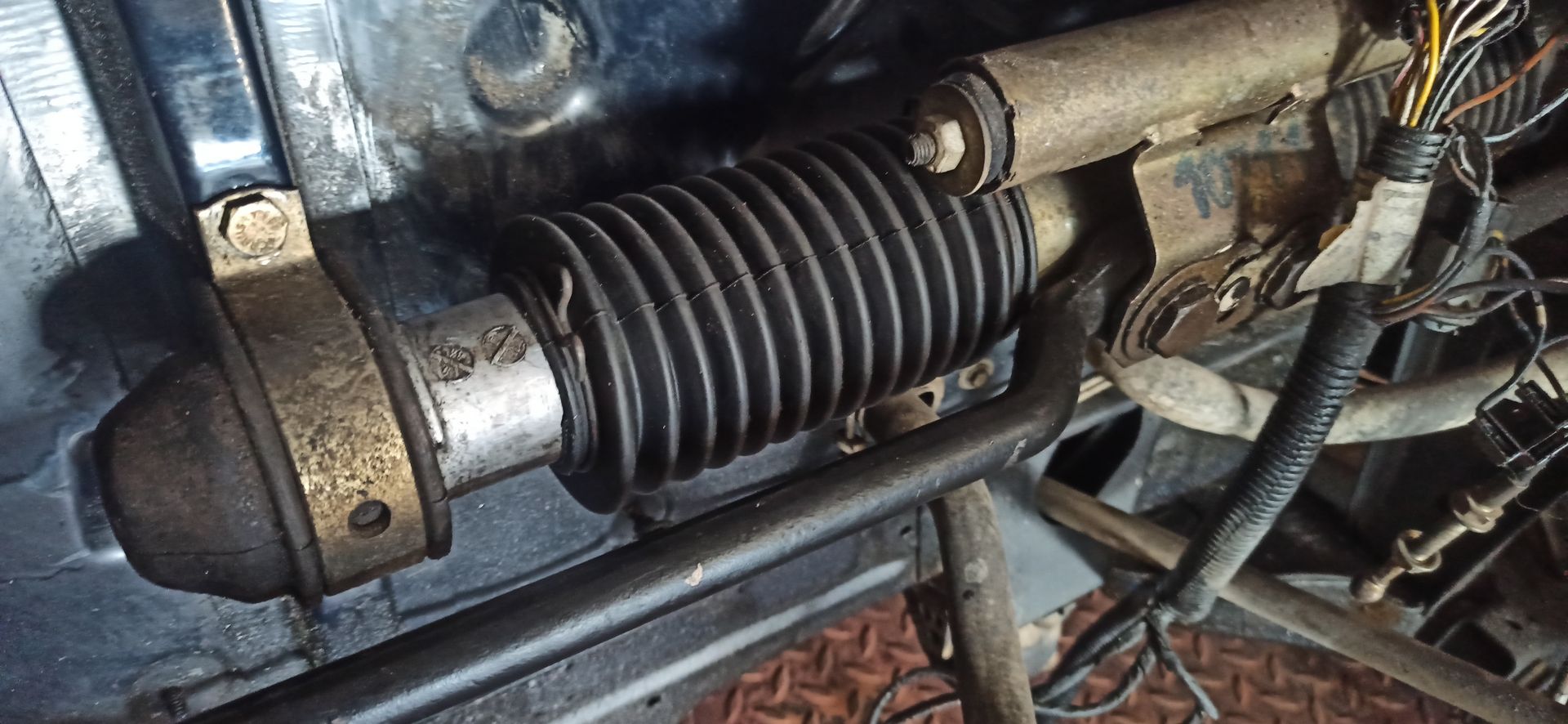

Eine Lenkgetriebemanschette war auch in ein paar teile zerfetzt, das kam in dem zuge auch neu.

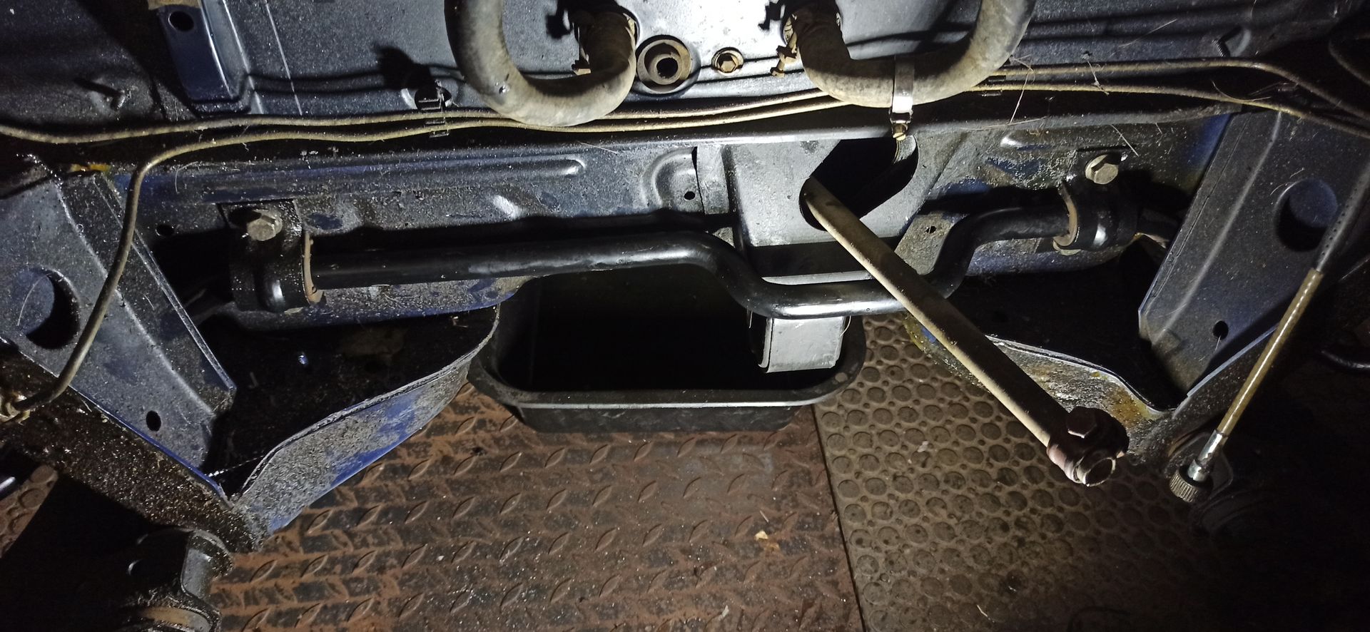

20er Stabistange wird auch gleich nachgerüstet

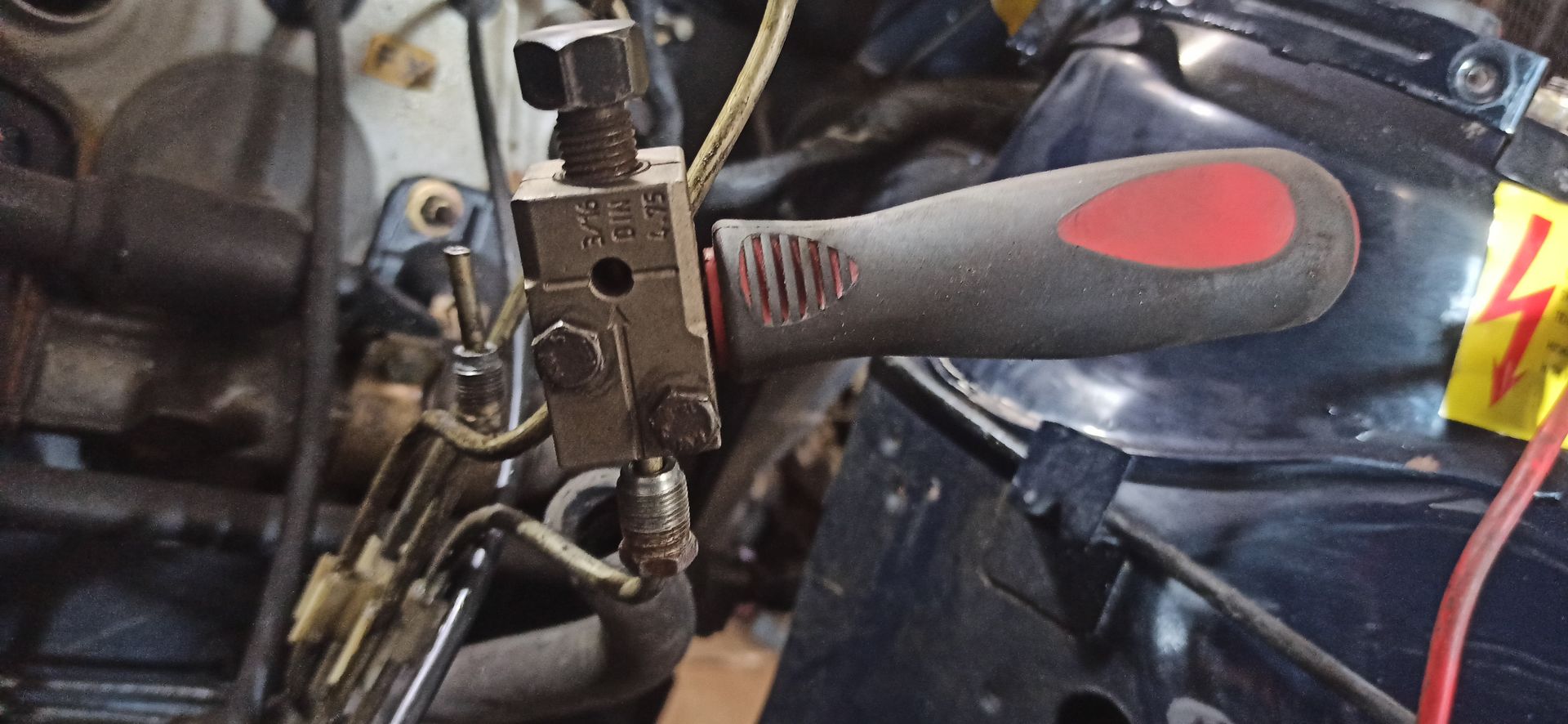

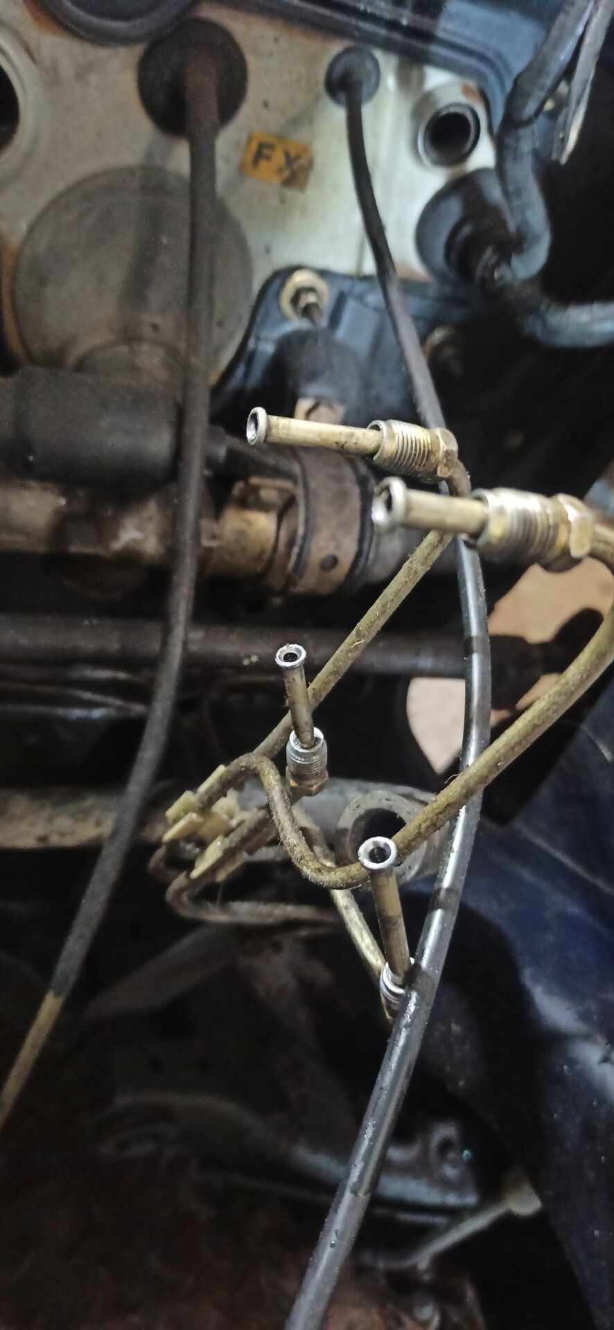

#33 Hab mich heute an dem BKV und HBZ gemacht zum tauschen gegen einen großen vom GSI. Überraschenderweise hat der Kadett noch E-Bördelung an den Bremsleitungen..... War dann nicht ganz so schnell getauscht aber ging dann doch recht zügig von der Hand mit dem richtigen Werkzeug.
Hab die Bördelung gleich am Kopf abgezwickt und ganz knapp abgeschnitten damit die Leitungen insgesamt nicht zu kurz werden und neu gebördelt sowie die zwei Überwurfmuttern getauscht gegen die großen.
Aber gut das vor knapp 40Jahren nicht alles auf nen mm genau gespart wurde sondern die Leitungen lange genug gelassen wurden.

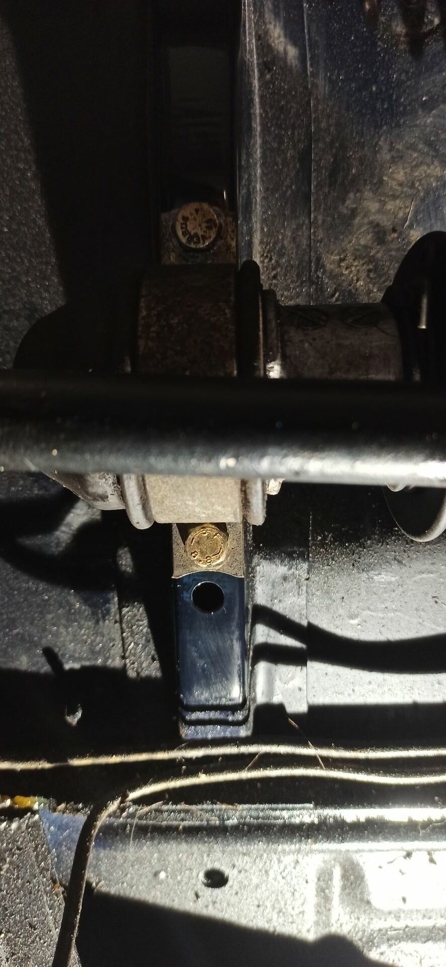

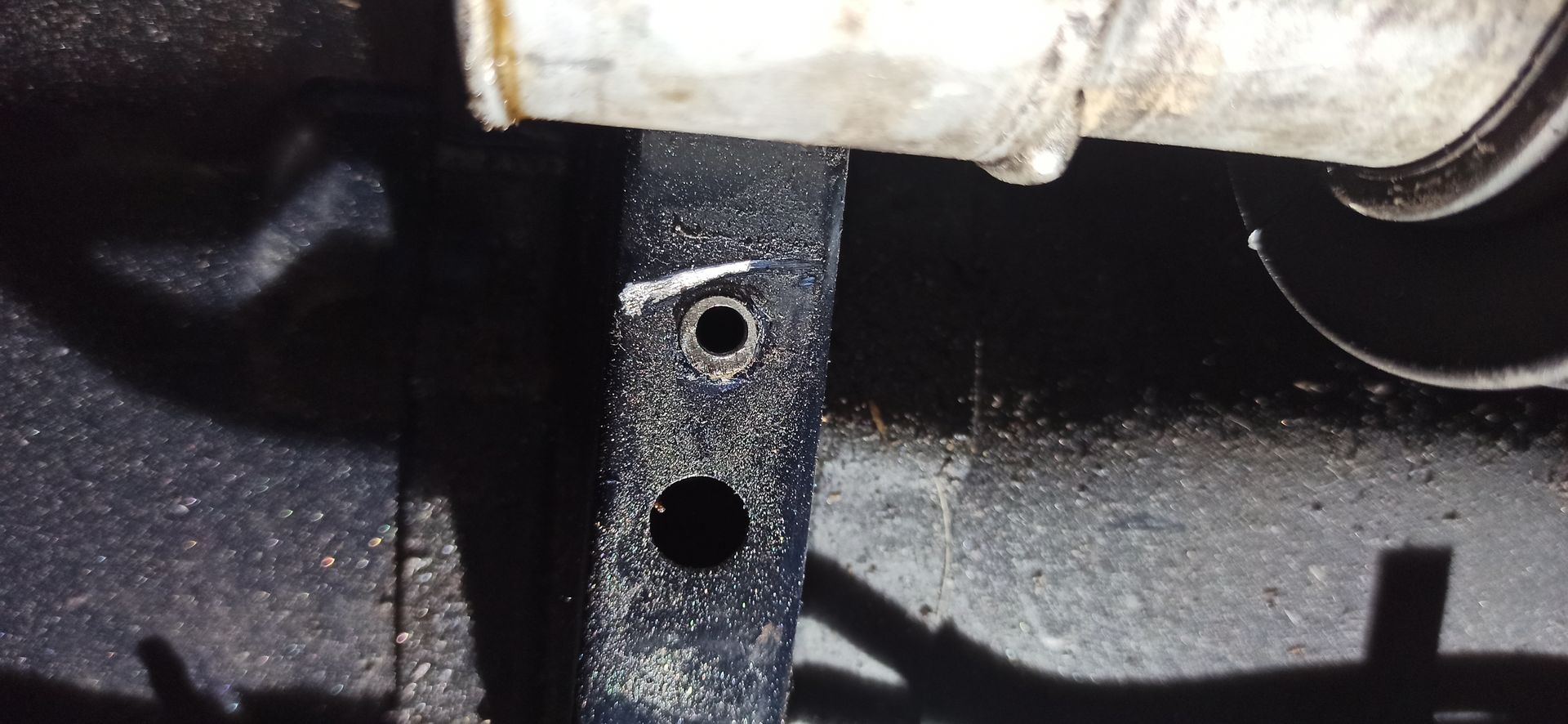

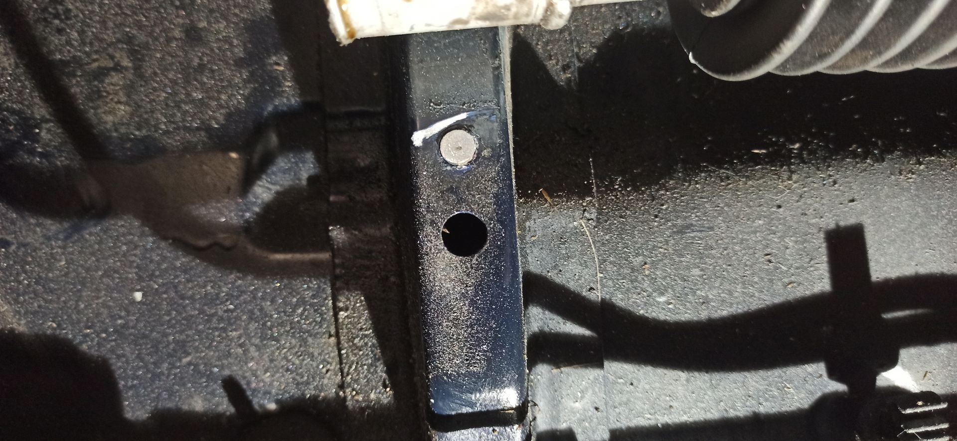

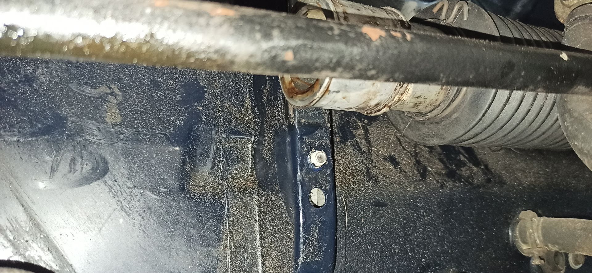

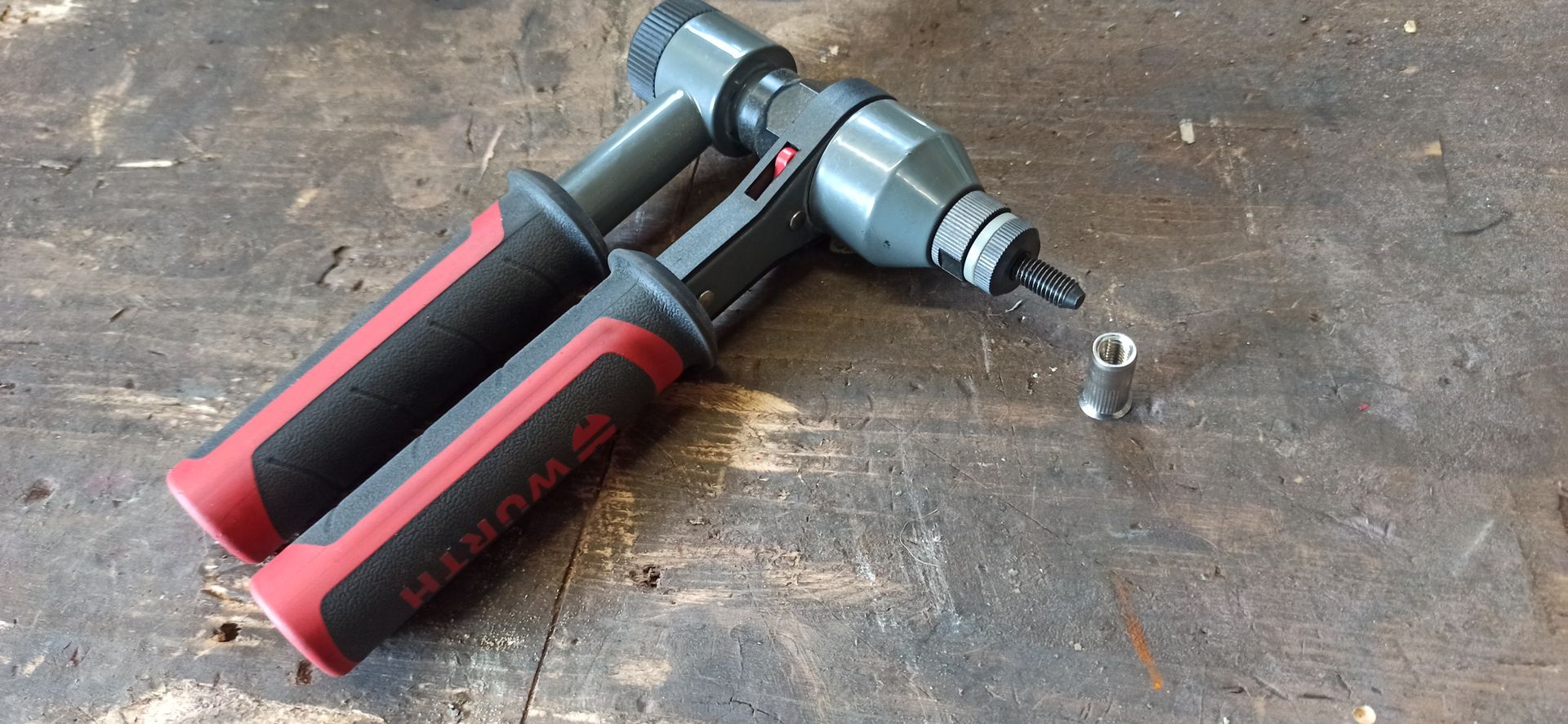

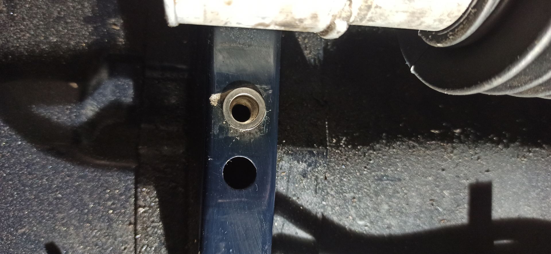

#35 Beim nachziehen ist mir vom Lenkgetriebe der untere Bolzen abgerissen..... So arg fest hatte ich das eigentlich nicht angezogen. Hab das jetzt kürzer geschnitten, aufgebohrt und eine einziehmutter reingezogen. Das hält jetzt wieder. Außerdem habe ich einen Stabi nachgerüstet auch wieder vom GSI. Jetzt kann demnächst der Motor einziehen.

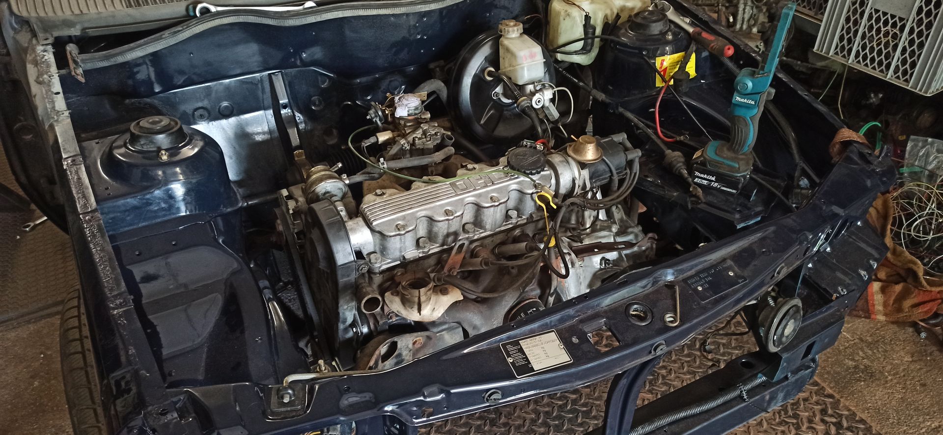

#36 So Motor hängt drin. Neue Motorlagerung ist auch verbaut.
Nach und nach steck ich das zusammen und dann gibts mal einen Probestart. Gibs da was zu beachten??? Der Motor ist jetzt gut 1.5 Jahre ausgebaut rumgelegen, also Vergaser ohne Benzin usw. Wie geh ich am besten vor bei dem ganzen? Hatte noch nie einen Vergasermotor. Wäre um Tips dankbar.

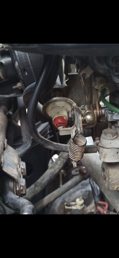

#39 Bisschen was konnte ich wieder schaffen.
Mittlerweile läuft der Motor schon eine ganze ecke besser. Er lief sehr hoch im Leerlauf sowie wenn man ihm gas gegeben hat, das er immer paar Sekunden am hochdrehen war bis die Drehzahl runter ging.
Hab die Leerlaufdrehzahl bisschen runter gedreht und festgestellt das wenn man die Gaszugstange mit den Fingern zurück drückt die Drehzahl sofort runtergeht wie sie in etwa soll.
Da ist hinten am Drosselklappengestänge so eine art dose mit einem Feder/Kunststoff Stift als anschlag. Das Gestänge kommt da dran wenn man vom gas geht und der Stift wandert dann langsam in die Dose und die Drehzahl pendelt sich ein.
Das ganze dauert gefühlt 5 sekunden. Mega nervig.
Habe die Dose mal ganz reingedreht und es funktioniert alles prima, denke das ist schwergängig oder defekt. Kann mir jemand sagen welche genaue Funktion das ganze haben soll? Ob das nur relevant war für das Automatikgetriebe und man das weglassen kann?
Ist die Dose mit der roten Gummitülle.
Ansonsten sind die Federbeine montiert und mit den Weitec Federn. Sowie Bremssättel neu überholt und neue Bremsen verbaut.
Jetzt muss die ganze Bremsanlage nur noch entlüftet werden.
Schalthebel ist eingebaut und eingestellt.
Der Kadett fuhr heute aus eigener Kraft aus der Werkstatt und wieder rein
Hinten müssen noch die andere Dämpfer und Federn rein.
Damit sollte die Technik eigentlich erledigt sein.
Dann heißt es warten auf den Lackierer, aber zwischendrin gibt es immer wieder viel zutun.
Ich hoffe bis zum Kadett treffen sind die Teile vom Lackieren zurück, das sich der wagen schonmal sehen laßen kann
Schön langsam wird es wieder ein Auto..... -

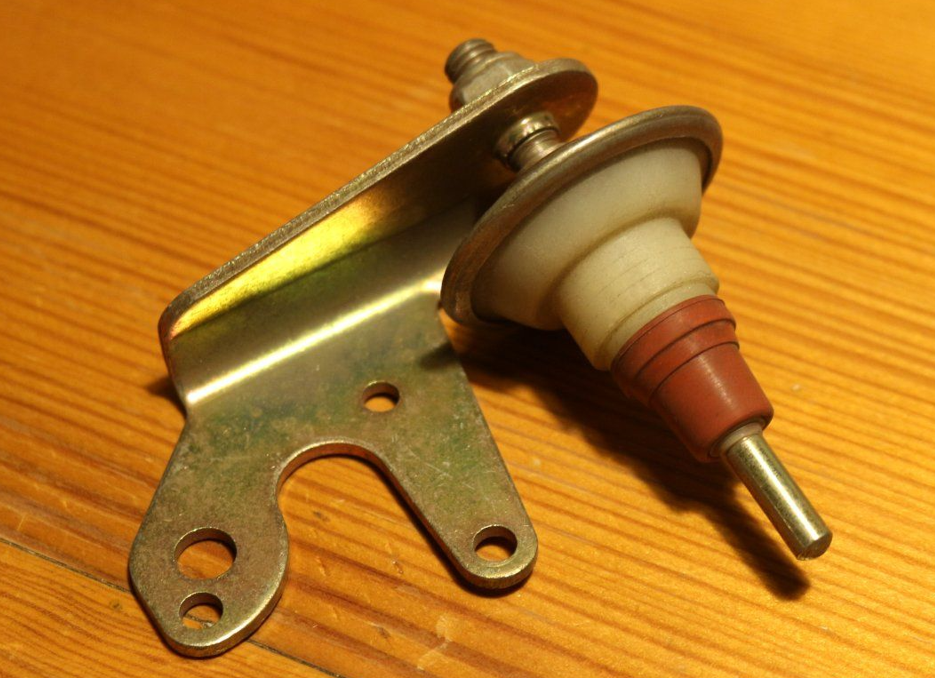

#40 Das Teil ist ein Drosselklappenschließdämpfer und soll dafür sorgen, dass die Drosselklappe beim Schließen gedämpft, also verzörgert in die Geschlossenstellung fällt, wenn Du vom Gas herunter gehst.
Hintergedanke ist dabei, dass der Motor aufgrund des mechanischen gesteuerten Vergasers im Übergang zum Schiebebetrieb nicht schlagartig in einen Zyklus des bei Vergaserfahren bekannten Schiebe- oder Magerruckelns verfällt.
Wenn er defekt ist und der Stößel nicht mehr vollständig einfährt, dann kann er aber die Drosselklappe auch daran hindern "vollständig" zu schließen, was dann zu dem von Dir beschriebenen Phänomen der Drehzahlanhebung führt.
