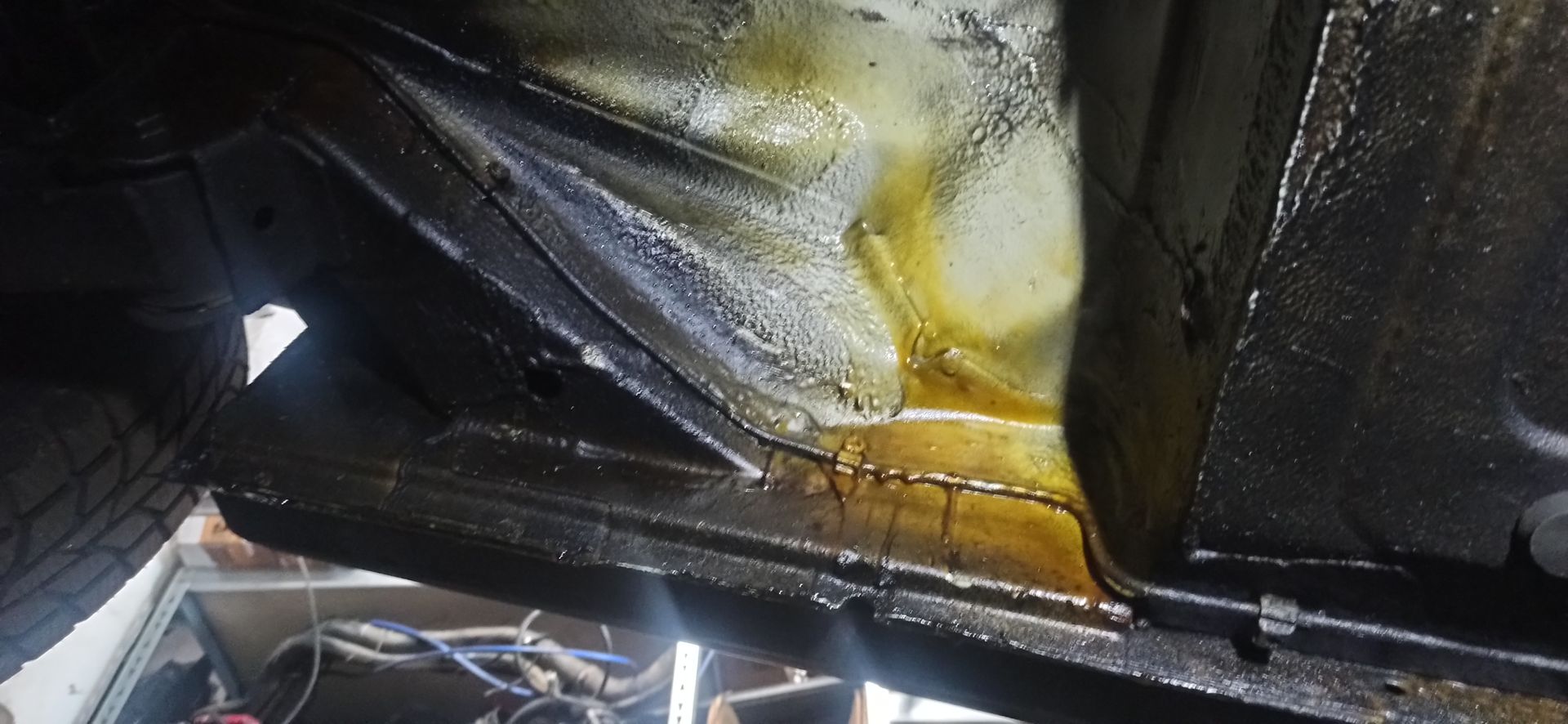

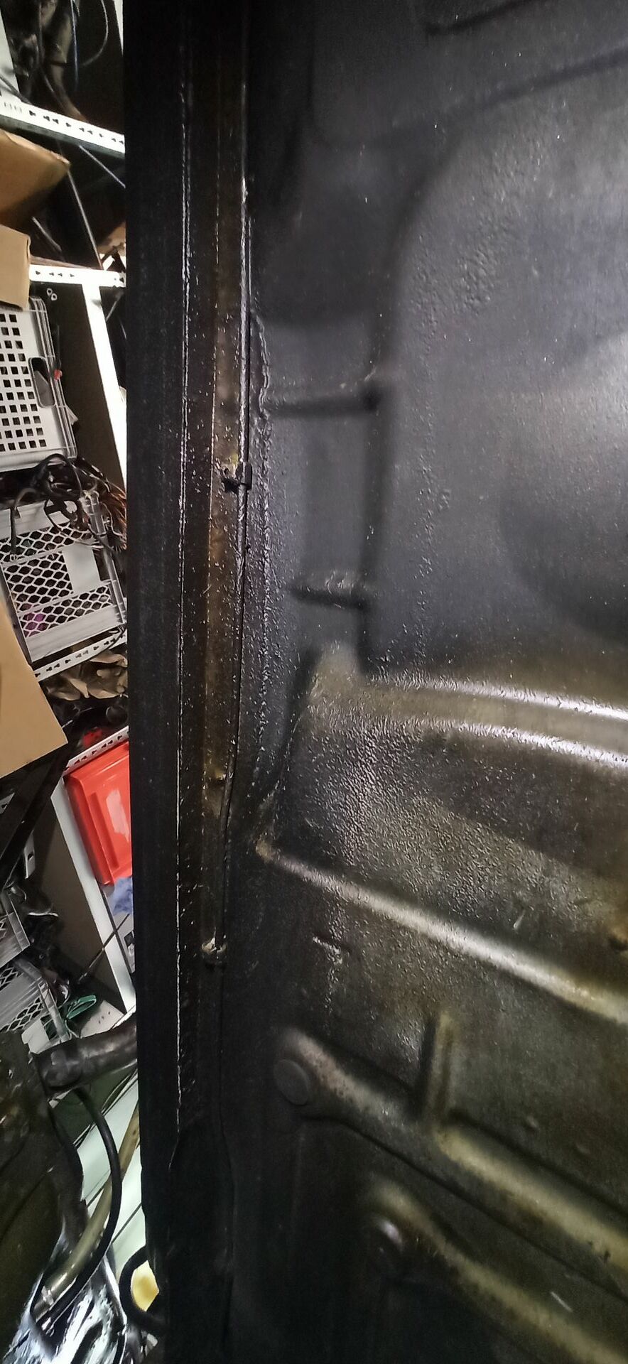

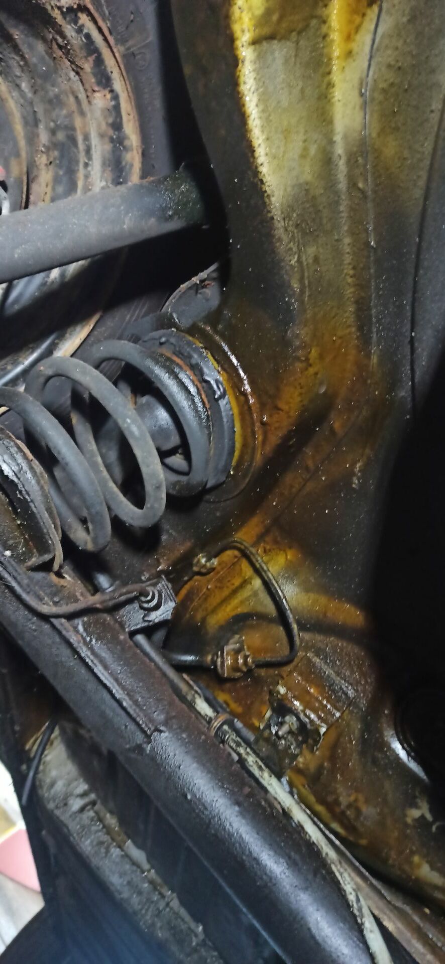

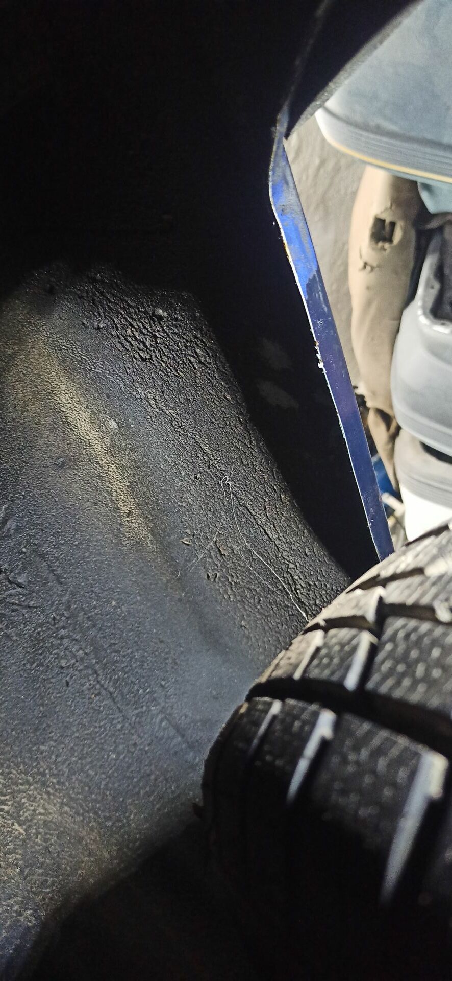

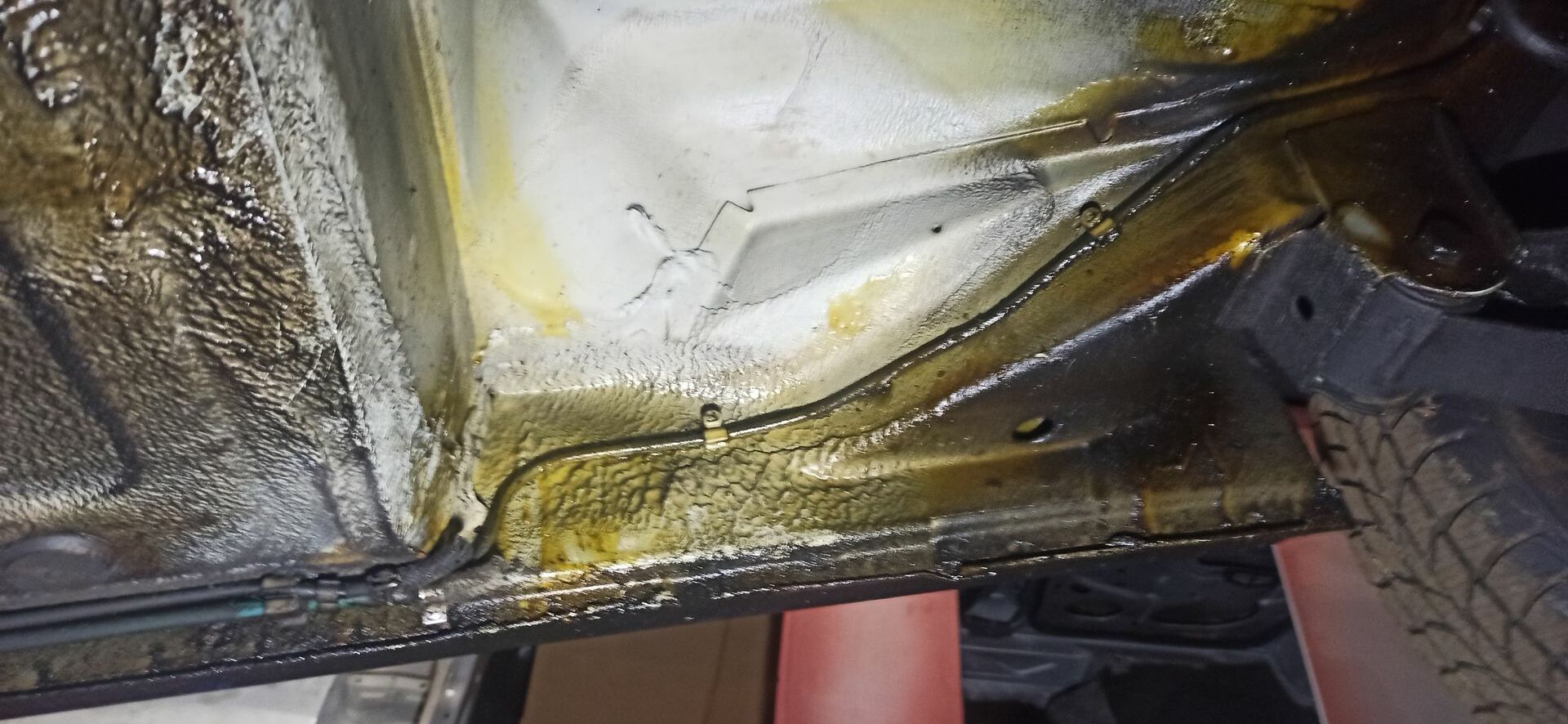

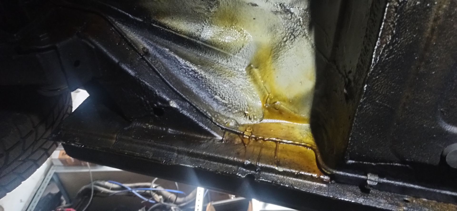

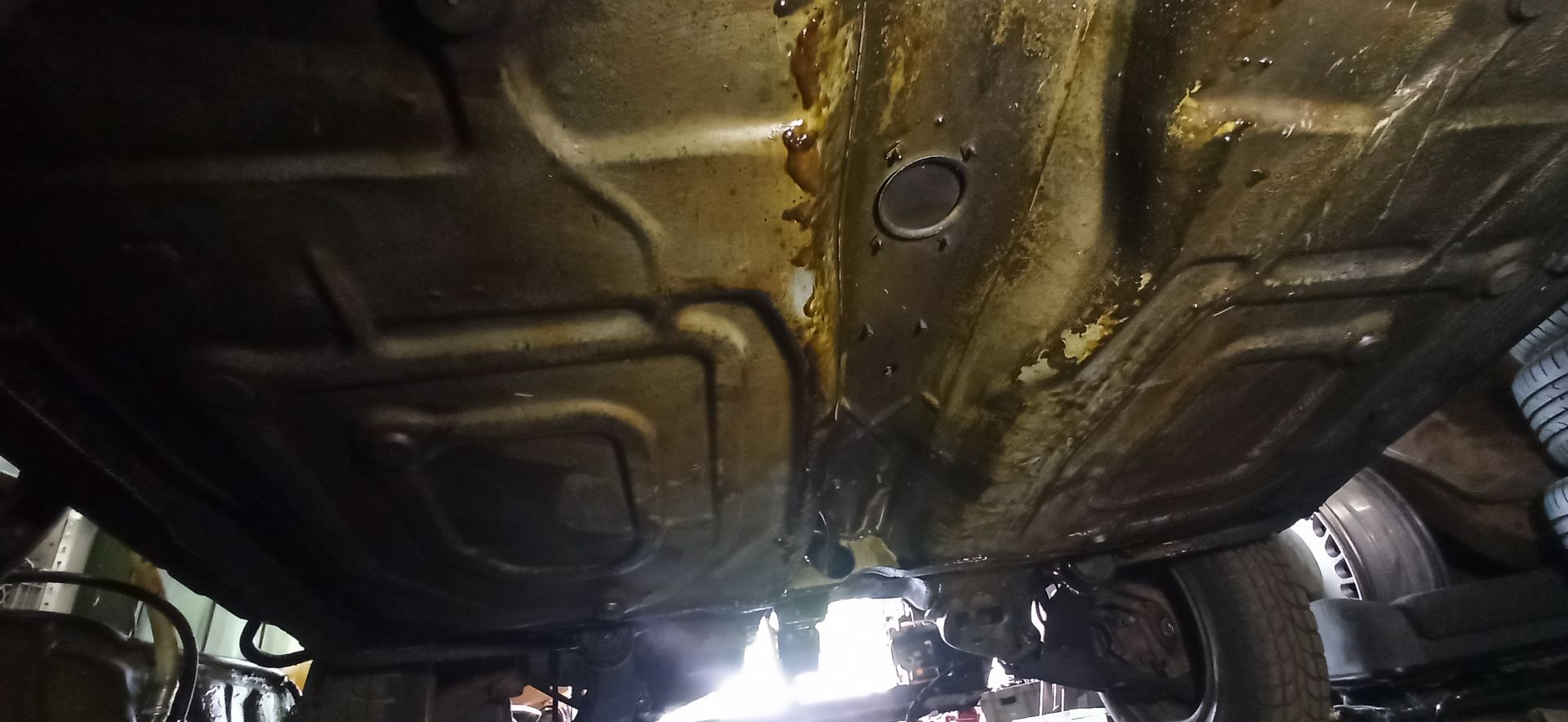

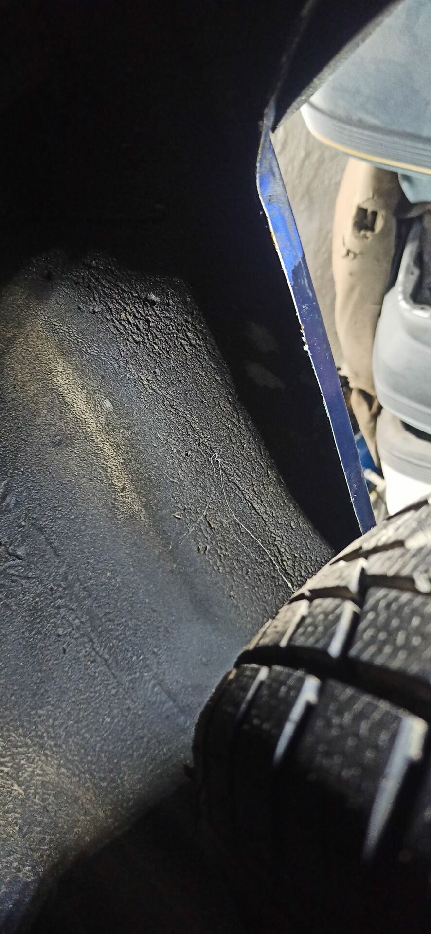

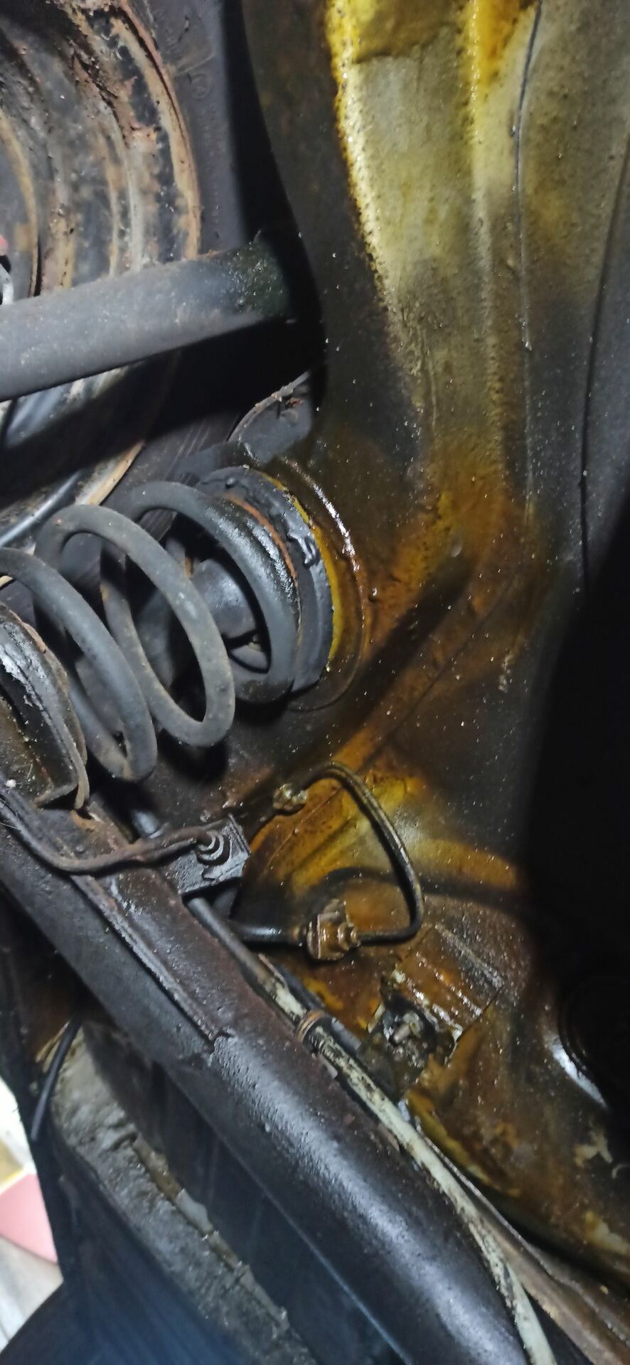

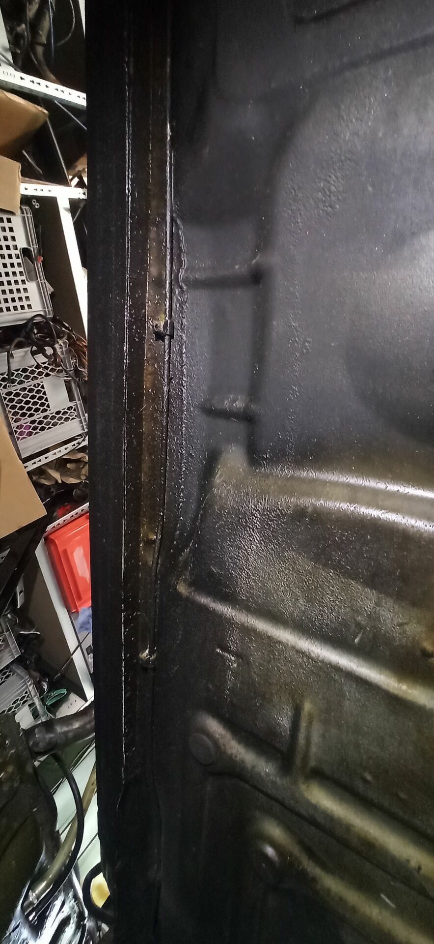

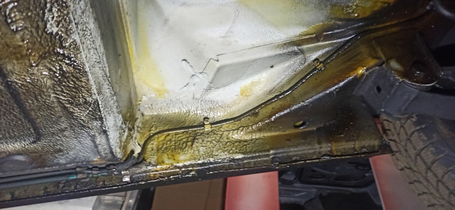

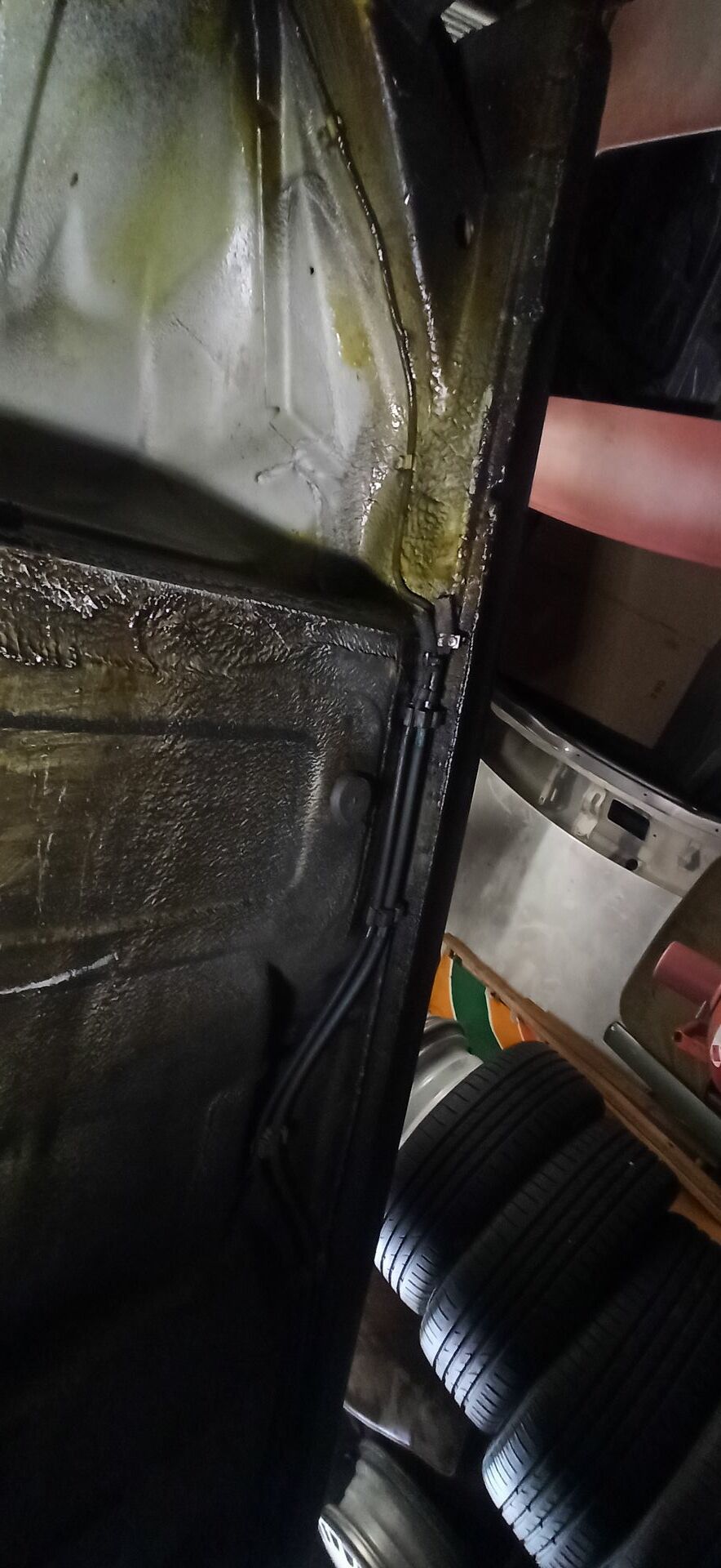

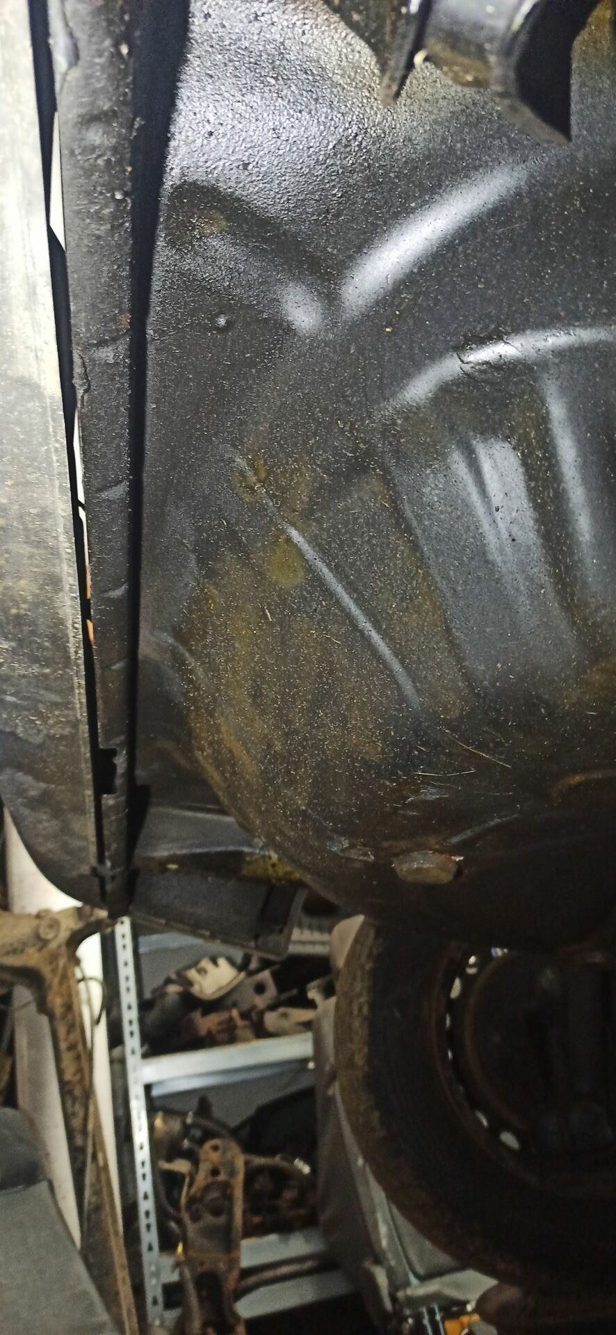

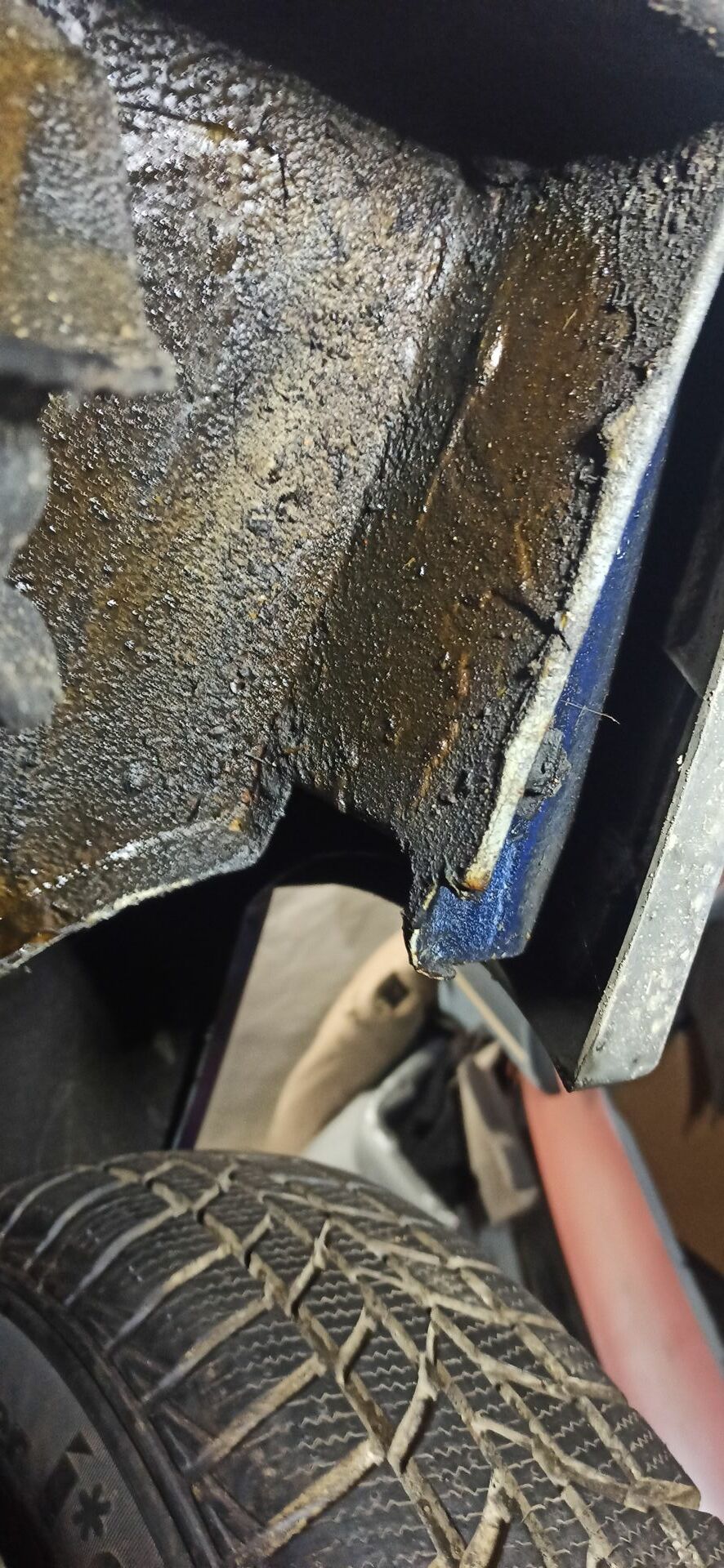

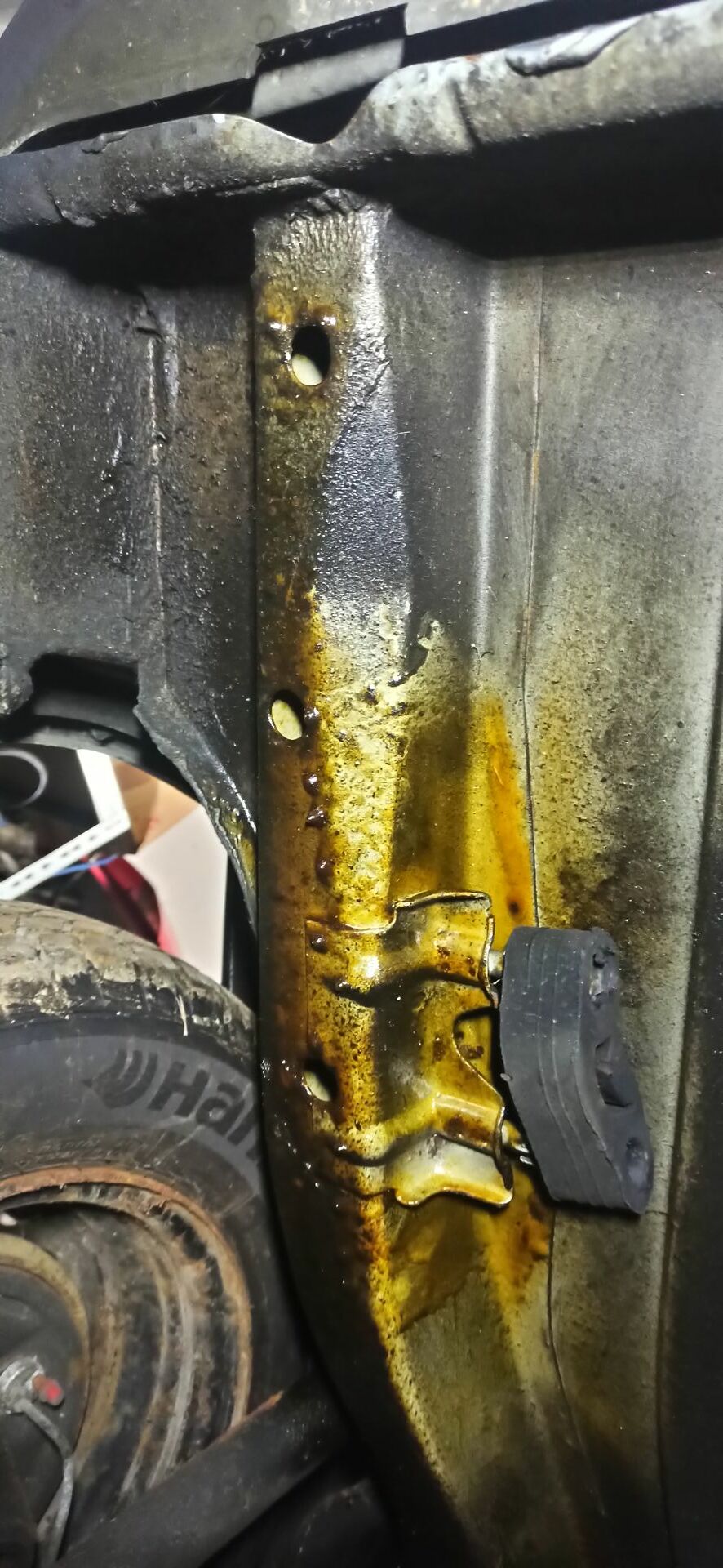

Heute mittag hab ich den Benzintank wieder eingebaut und in dem zuge die ganzen Benzinleitungen erneuert. Hab dann mal die Karosse hinten genauer inspiziert. Schaut alles super aus. Eine Stelle hinten im Innenradhaus am Rahmen ist etwas unschönes am Falz das muss ich mir genauer anschauen wenn ich das Rad abmachen und entrosten, bilder mach ich dann davon. Ansonsten alles wahnsinnig konserviert.Erste Schweller und Radhäuser..... Vorne schauen ich mir später genauer an. Will später noch paar Kleinigkeiten machen und den Schlossträger entrosten.

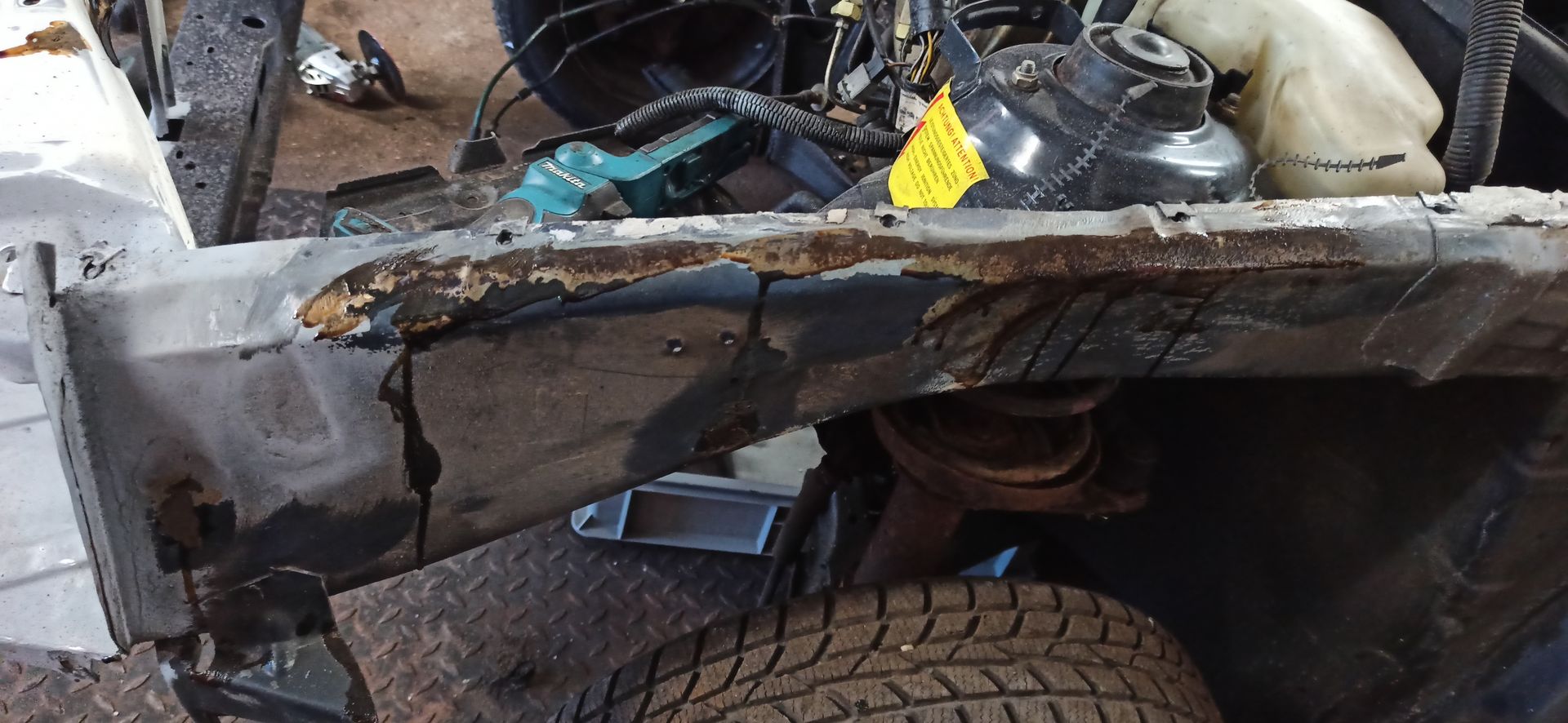

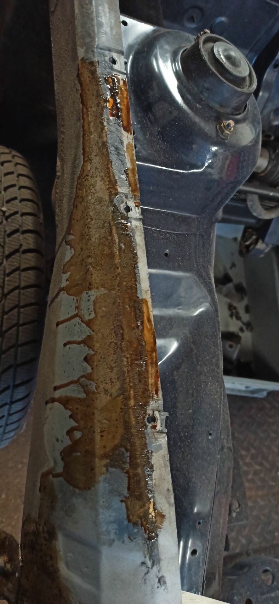

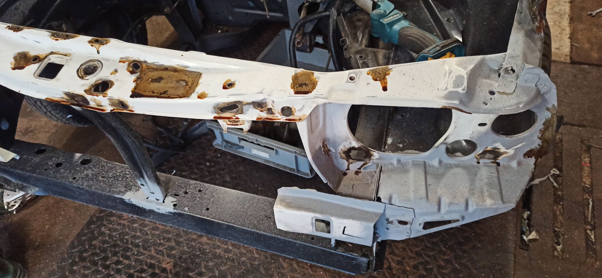

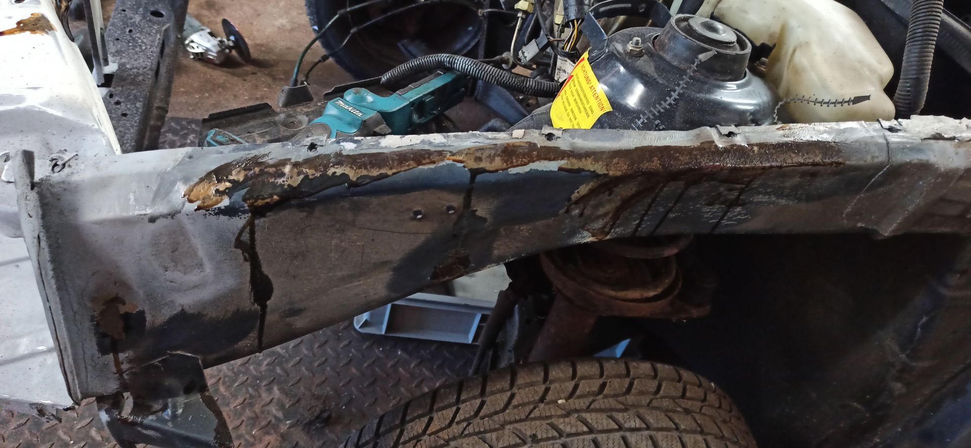

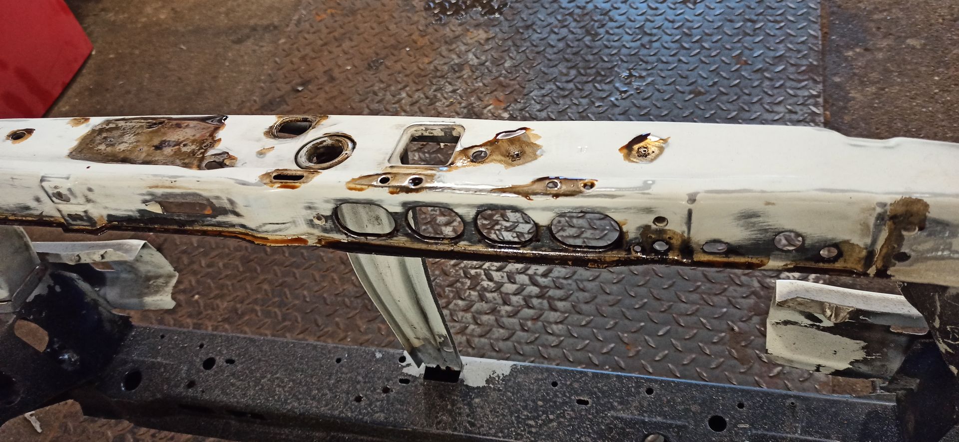

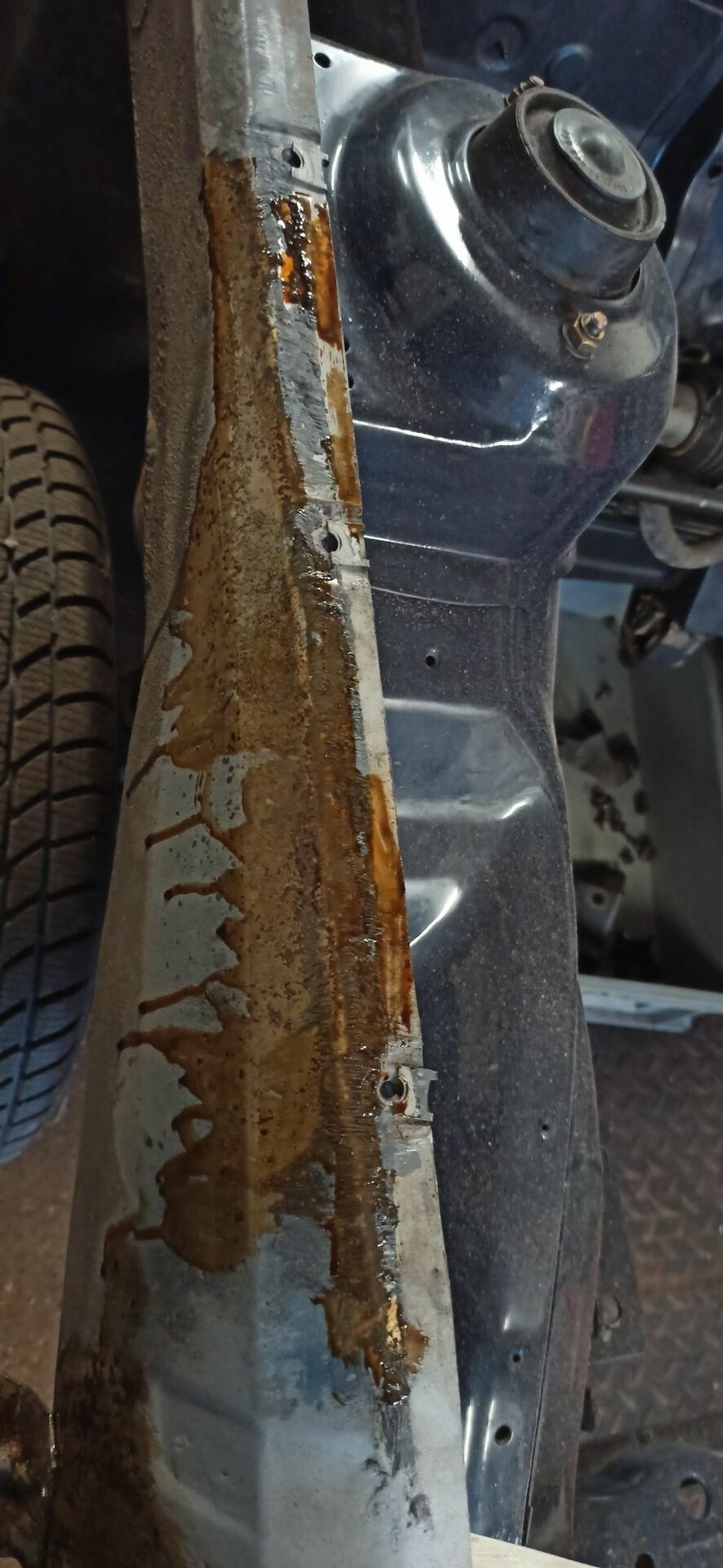

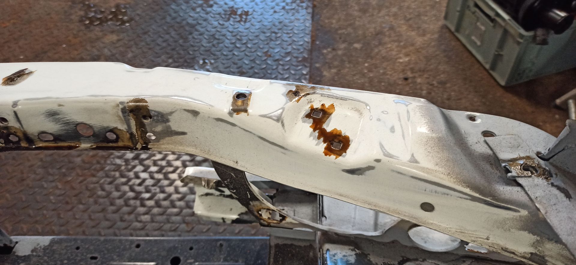

#12 Vorhin hab ich mal den ganzen rost weggeschliffen und Rostumwandler zusätzlich aufgetragen, das muss jetzt etwas wirken. Unter den Kotflügeln an der kante war auch etwas Flächenrost.

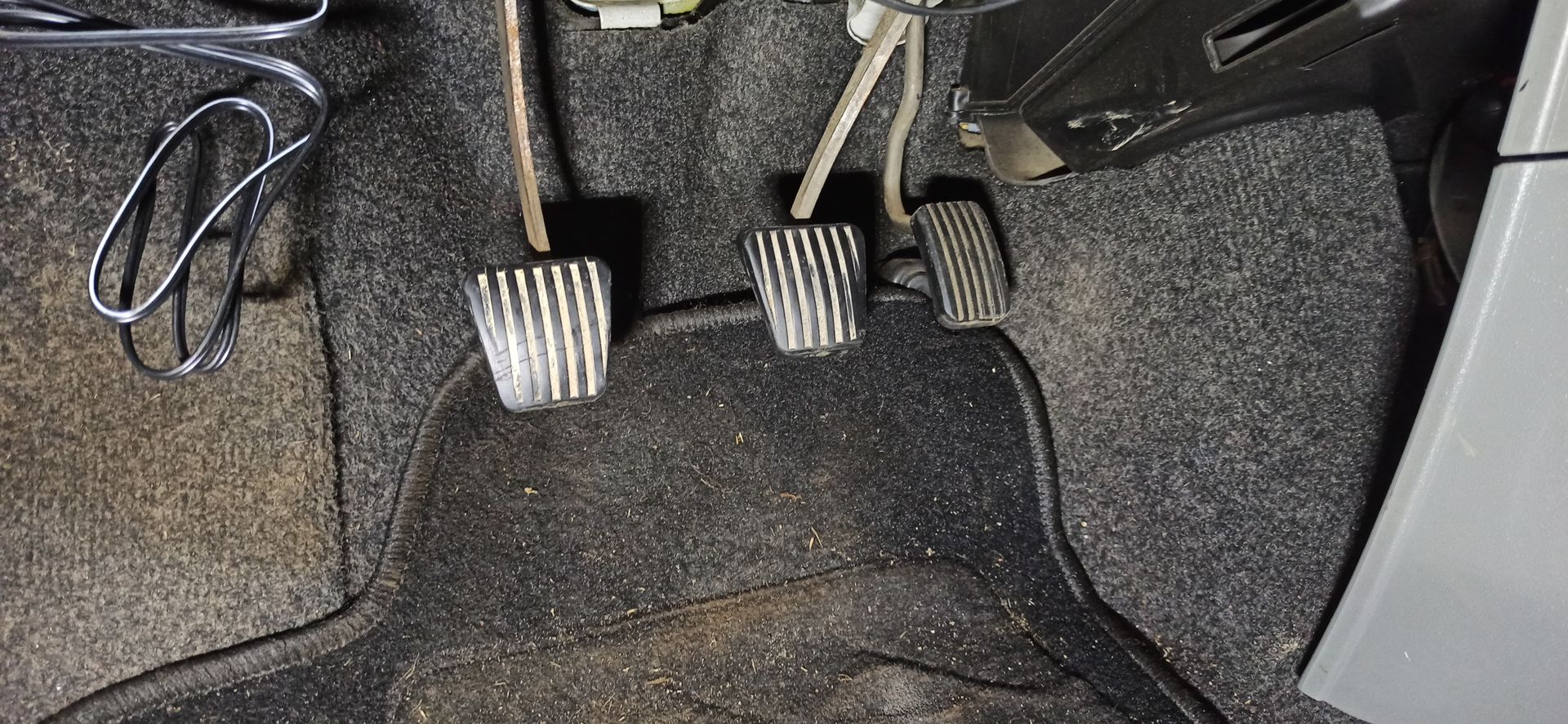

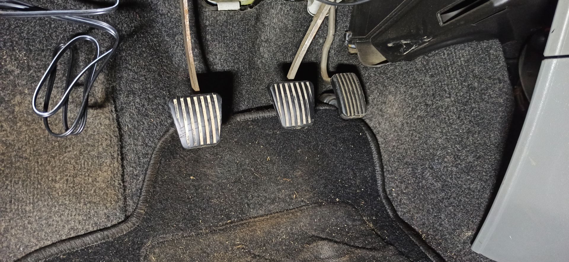

Und die Pedalerie ist jetzt auch schon vorbereitet.
Nächste woche schleif ich die front ab und grundier das schon mal. Das hält jetzt noch gut auf bevor der motor wieder rein darf. Paar Ersatzteile muss ich auch noch bestellen im Vorfeld.
Leider hab ich noch gesehen das der Teppich im Fahrerfußraum gerissen ist gleich neben Kunstoffeinsatz
Aber dem Innenraum werd ich mich ein anderes mal witmen.

#15 Alles anzeigen... Hab dann mal die Karosse hinten genauer inspiziert. Schaut alles super aus. Eine Stelle hinten im Innenradhaus am Rahmen ist etwas unschönes am Falz das muss ich mir genauer anschauen wenn ich das Rad abmachen und entrosten, bilder mach ich dann davon. Ansonsten alles wahnsinnig konserviert.Erste Schweller und Radhäuser..... Vorne schauen ich mir später genauer an. Will später noch paar Kleinigkeiten machen und den Schlossträger entrosten.
in den letzten Jahren hab ich nur selten eine so gut erhaltene Kadett E Karosserie gesehen, jedenfalls bei einem Auto was auch gelebt hat.
#16 Alles anzeigenin den letzten Jahren hab ich nur selten eine so gut erhaltene Kadett E Karosserie gesehen, jedenfalls bei einem Auto was auch gelebt hat.
Ja tatsächlich werden sollche Exemplare rar. Man kennt ihm die 39Jahre schon an so ist es ja nicht. Aber untenrum echt ein träumchen in blau

na da kann man ja nur hoffen, dass der Tank nicht auch noch von innen mit diesem Zeug konserviert wurde
