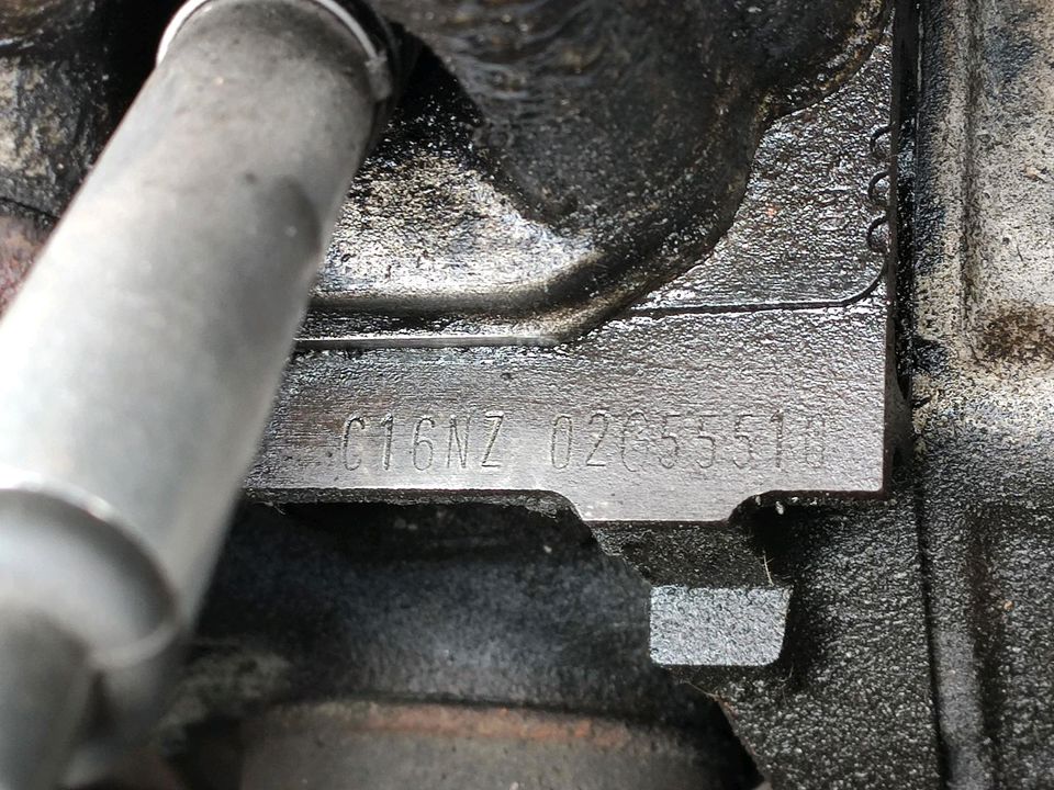

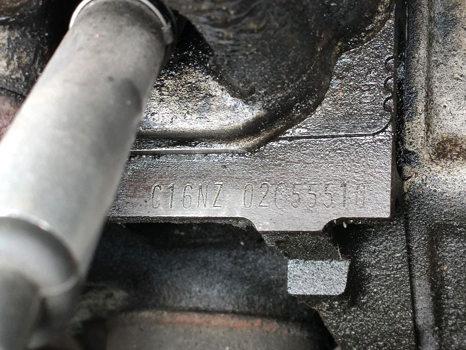

    Der Motorcode versteckt sich unter der rechten Zündkerze wenn man davor steht, also Getriebeseitig auf dem Block eingeschlagen und sieht beispielsweise so aus:

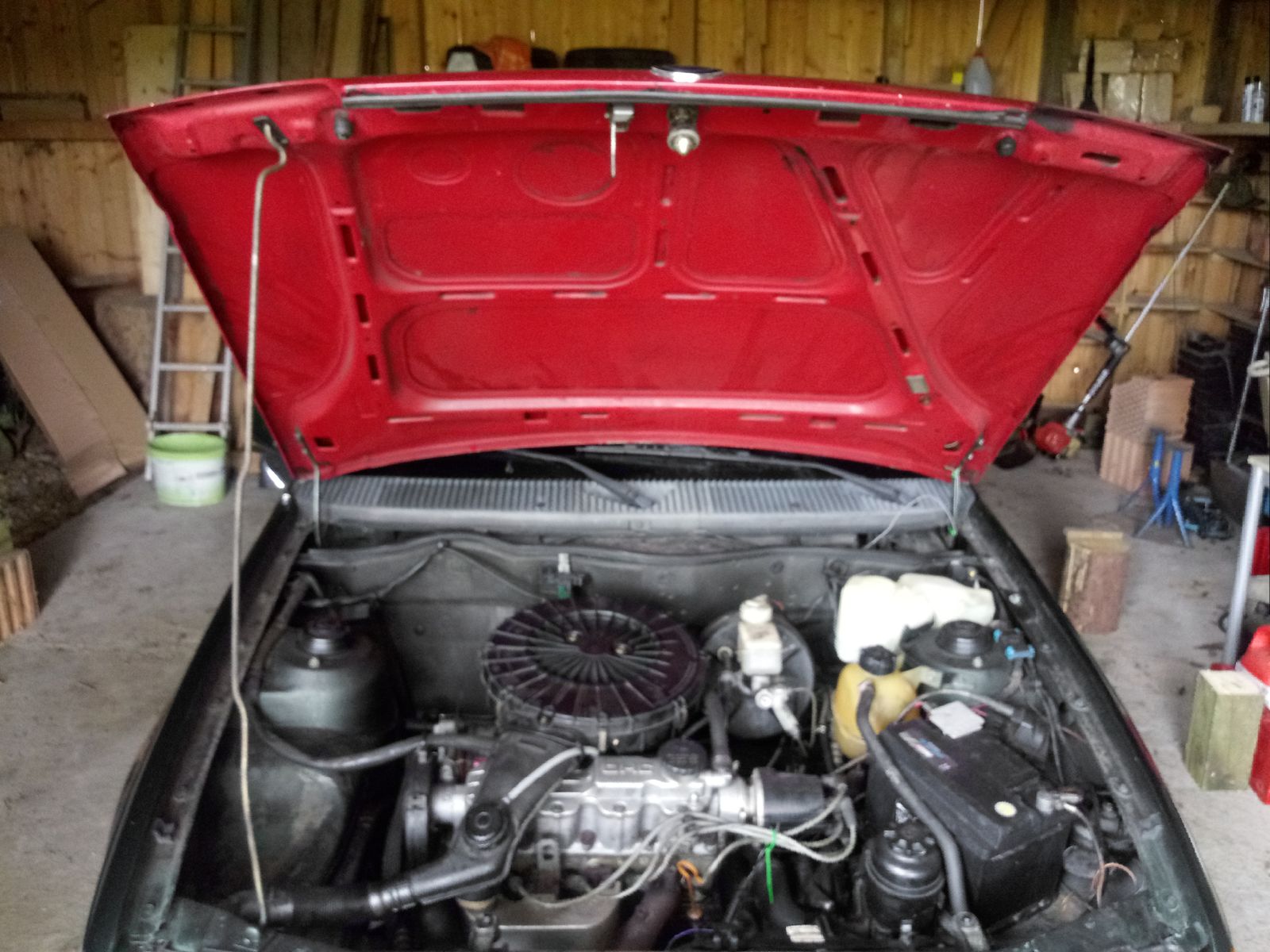

    Das, auf dem Bild, ist definitiv ein C16NZ, also ein 1.6 Liter Zentraleinspritzer, 75Ps, kein Vergaser.
    Der genannte 1.8er mit 90Ps ist der C18NZ und den gab es nicht im Cabriolet. Den würd auch keiner umgebaut haben, weil der Aufwand beinhaltet, dass alle BigBlock-Bauteile verbaut werden und da kann man dann besser direkt einen 2Liter einbauen.
    Du kommst nicht ums Ausblinken des Fehlercodes herum. Anleitungen gibt es tonnenweise im Forum und Internet generell.
    Bitte dies einmal machen und Fehlercode hier Posten.
